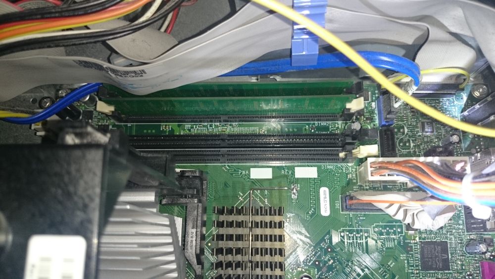

- paulpanter82
- Beiträge: 1105
Re: Der schnelle Fragen- und Antwort-Thread
Hallo Dario
So schaugts aus
Wo ich grad so das Foto sehe fällt mir auf das da auch noch DIMM 1 - DIMM 2 -DIMM 3 - DIMM 4 steht
Sollte ich vllt doch mal mit den 512er 1 und 2 belegen? Andererseits läuft das so wie auf dem Bild schon Jahre nur die 2GB hatte ich mal aus einem anderen PC einfach auf den nächsten schwarzen gesteckt was nun gut 3-4Jahre lief.
Das ist ein Uralt Dell Optiplex GX280 Pentium 4 mit 2,8 GHz habe ich gebraucht für 150€ gekauft ohne Anleitung.
Ist nicht die Welt und andere denken sich "UM GOTTES WILLEN" abr bisher bin ich damit zufrieden.
So schaugts aus
- Nebukadneza
- Beiträge: 1241
- Wohnort: Karlsruhe
http://downloads.dell.com/Manuals/all-p ... _en-us.pdf
Seite 81,
Seite 81,
und Seite 15,matched pair of memory modules in connectors DIMM1 and DIMM2 (white securing clips)
matched pair of memory modules in connectors DIMM3 and DIMM4 (black securing clips)
Wobei ich dem nicht sicher Glauber würde, denn später faseln die was von „Current OS only support 4GB of memory“, was ja selbst auf 32bit dank PAE nichtmehr stimmt. Falls du also rumprobieren willst, 512mb in Slot 1 und 2, je 2gb in Slot 3, 4.Maximum memory
small form-factor computer: 2 GB
small desktop computer: 4 GB
small mini-tower computer: 4 GB
- paulpanter82
- Beiträge: 1105
Das mit den max 4gb hab ich nun auch gefunden. Was ich noch häufig gesehen habe das im GX280 DDR2 PC2 5300 555mHz angeraten wäre.
Ich werd mir diese mal bestellen und dann wie du schreibst damit 1 und 2 belegen die 512er ganz raus nehmen.
ähm, den Hinweis auf der Seite hast du gesehen? Das ist Fehlerkorrigierender Speicher (ECC REG) der Spezialhardware braucht. Es gibt Endkundenhardware die das Blickt und das ECC ausschaltet, muss aber nicht sein. 50-50 Chance dass er in deiner Kiste einfach nicht erkannt wird…
