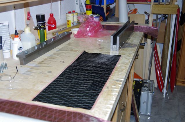

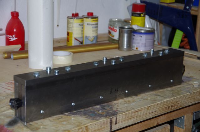

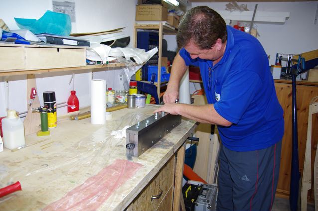

Das Warten hat ein Ende und es hat sich auch gelohnt ! Die Verbinderform ist fertig :D :D ! Thomas hat sie schon eingetrennt und ist damit heute vorbeigekommen. Wir haben auch gleich das UD- Gelege zugeschnitten und den ersten Verbinder eingelegt. Ein gutes Gefühl, dass es jetzt wieder weitergehen kann :) :
UD-Gelege und die Form
Thomas schraubt die Form zu
Der Sack ( die Form ) ist zu!
Das überschüssige Harz wird ausgedrückt
Jetzt mal sehen, was die Form so ausspuckt :)
Bis bald

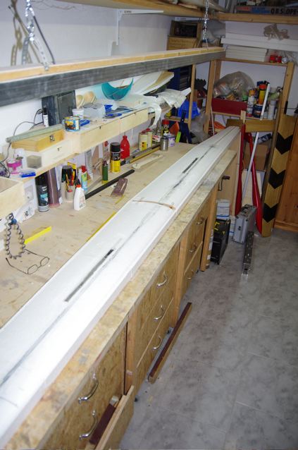

Die Fertigen Holme wurden in die Kerne eingesetzt und dabei die Kernsegmente verklebt :

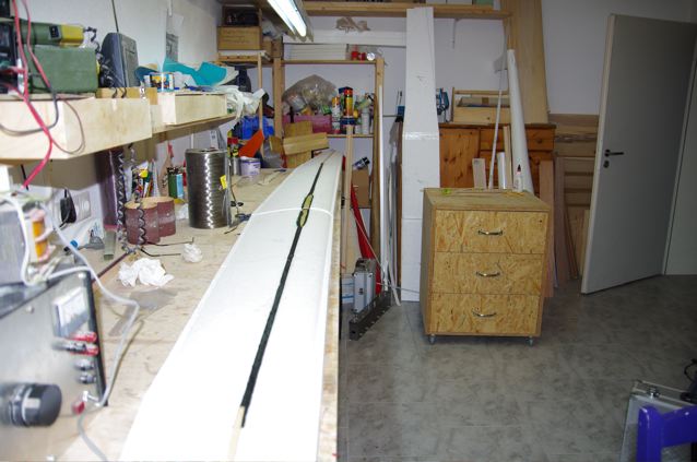

Jetzt wurden Druck- und Zuggurte aus Kohlerovings aufgebracht :
Anschliessend habe ich die Wurzelrippen, die Störklappenkästen, die Aufnahmen für die Torsionsbolzen und die Kabelkanäle eingebaut, und das ganze noch mit etwas Harz/Microballon- Gemisch verspachtelt:
Jetzt sind die Flächenkerne fertig zum Beplanken :) !
Bis bald

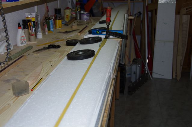

Ich habe das Schlauchbootwetter heute genutzt, und einen Werkstatttag eingelegt :
Die Flächen wurden beplankt :) :
Aufrollen des Gewebes :
Eine fertige Beplankungsseite mit Kohle-D-Box :
Das Ganze verpacken :
Und alles im Sack beim Absaugen:
Jetzt kommt der schwierigste Teil: Warten, bis das Harz hart ist, um das Ergebnis zu begutachten ;-) .
