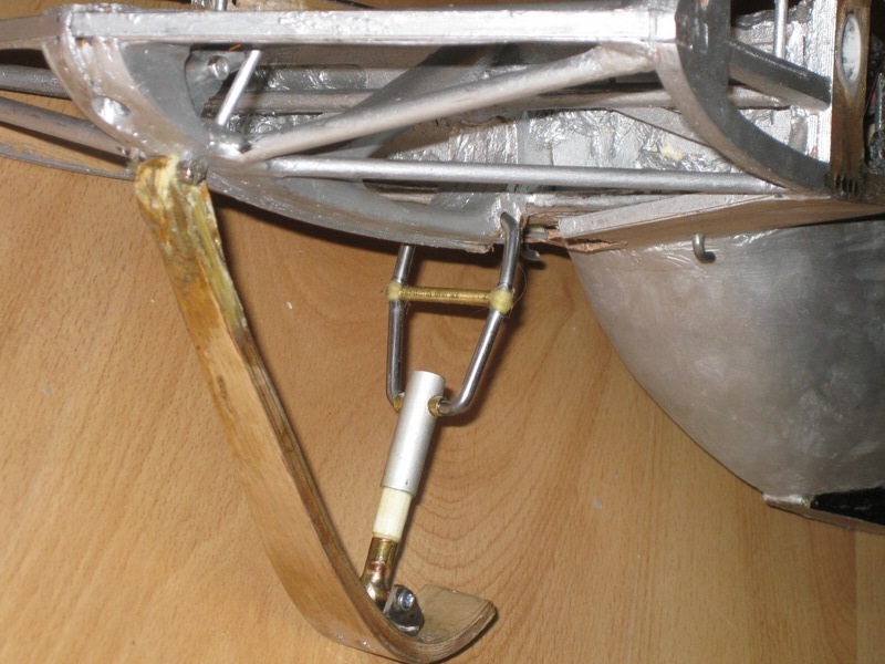

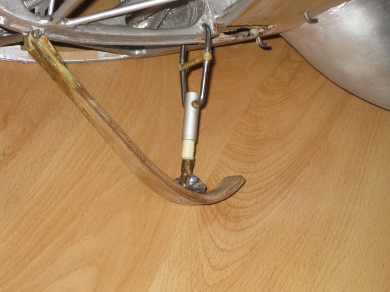

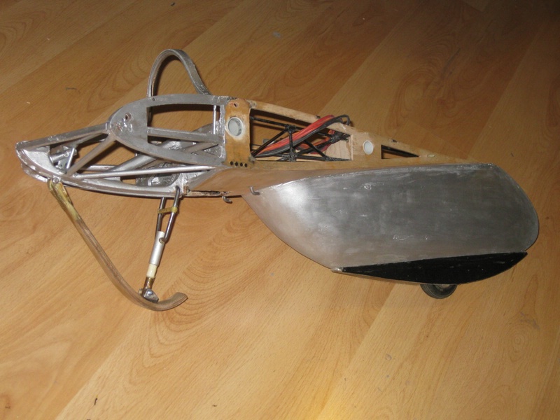

ich lad hier mal ein paar Bilder für die Horten XIV-Nachbauer bei RC-Network hoch weil die zu meinem Modell gehören und ich dem Baufortschritt dort nicht vorgreifen möchte.
Vielleicht schaffe ich es auch diesen Winter endlich die Reparaturen zu diesem Mißgeschick mit einem Springapfelbaum zu machen, deshalb sieht auch das Mittelstück auf meinen Bildern aktuell nicht wirklich gut aus.
Rechts das Schleppkupplungsservo Graupner DES448, links das Einziehkufenservo Hitec HS75BB
Ich habe ein Kohlestabfachwerk eingebaut, das sich bei der Tragstruktur am Original orientiert. Die Knoten sind mit Rovings umwickelt und verklebt.
Der untere Lagerschuh der Einziehkufe ist ein 2 mm Titan-U, das verschraubt und mit UHU Plus verklebt ist, das hat auch immer gehalten
Schleppkupplung von innen, der Cockpitausbau war zum Zeitpunkt des Crashs noch am Anfang
Die Anlenkung der Einziehmechanik erfolgte über einen GFK-Hebel und einen Schlitz im Kufenbügel mit einer verklebten Feder aus Fühlerlehrenblech. Den Crash hat die Feder nicht überstanden
Die Kniehhebelmechanik verriegelt im ausgefahren Zustand durch Verknieung, Ein 4er Federstahldrahtbügel dient als Endanschlag
Der Anschlagbügel greift im eingefahrenen Zustand in eine Nut in der Kufe und verhindert bei Druckbelastung zu einem gewissen Grad das seitliche wegdrücken der Kufe bei Schiebelandungen, aber nur wenn man mit eingefahrener Kufe landet.
An der Abnutzung der Kufe kann man sehen dass meine XIV keine Hangar-Queen war, sie wurde geflogen
Die obere Kufenaufhängung aus Titanlaschen die mit UHU-Plus in den Holzunterzug des Cockpits eingeklebt sind haben immer gehalten, die Aufhängung der Einziehkufe erst mit viel auflaminiertem UHU-Plus-Kevlar
Die Achslagerung des festen Rads besteht aus Kevlar und UHU plus
