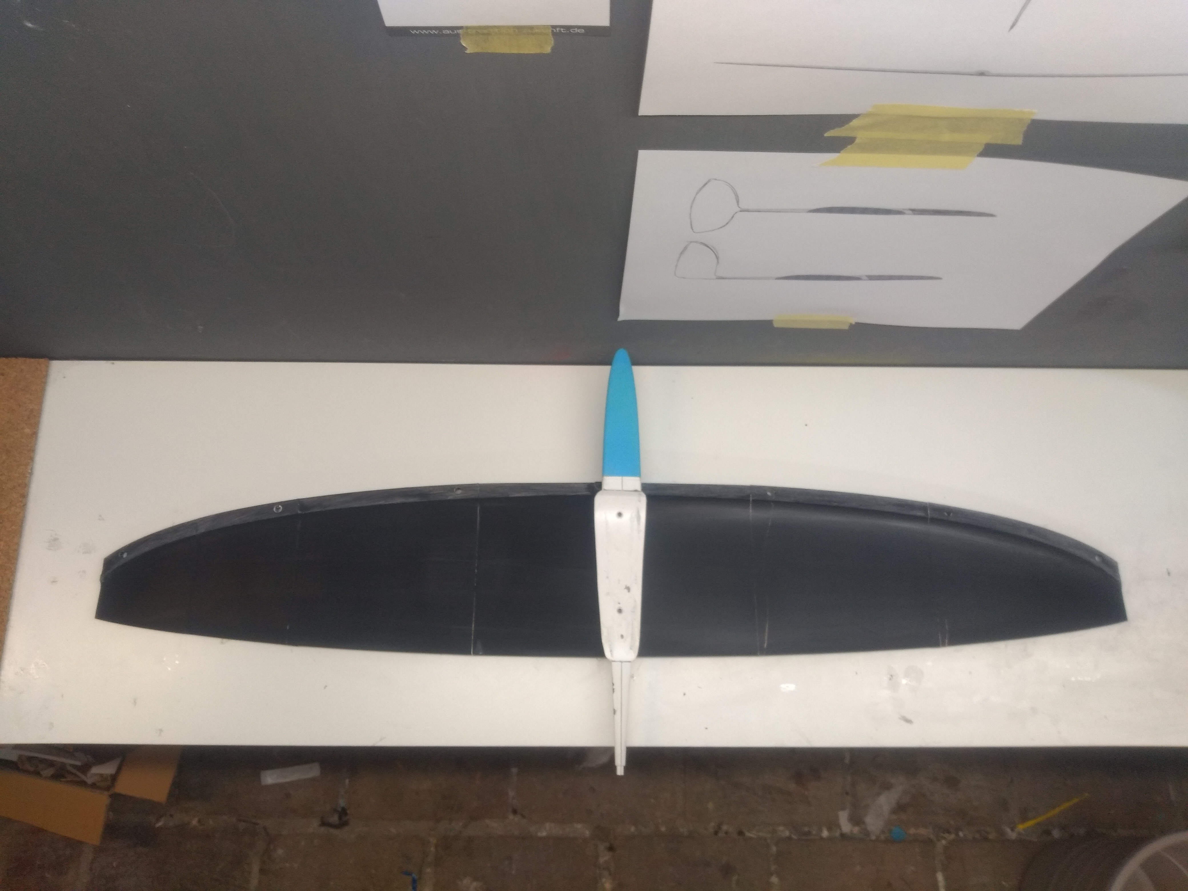

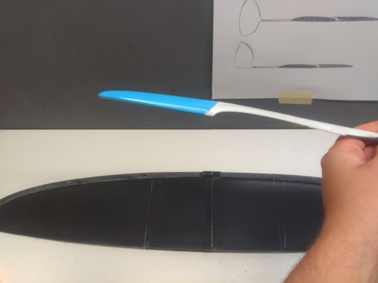

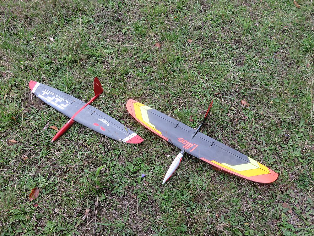

Der Rumpf ist deutlich größer als beim FiFi und weil auch der Flächeninhalt durch die geringere Zuspitzung größer ist stimmt der Gesamteindruck wieder.
Akku und Empfänger passen bequem in die Rumpfnase, so dass unter dem Flügel genug Platz für eine große Ballastkammer ist.

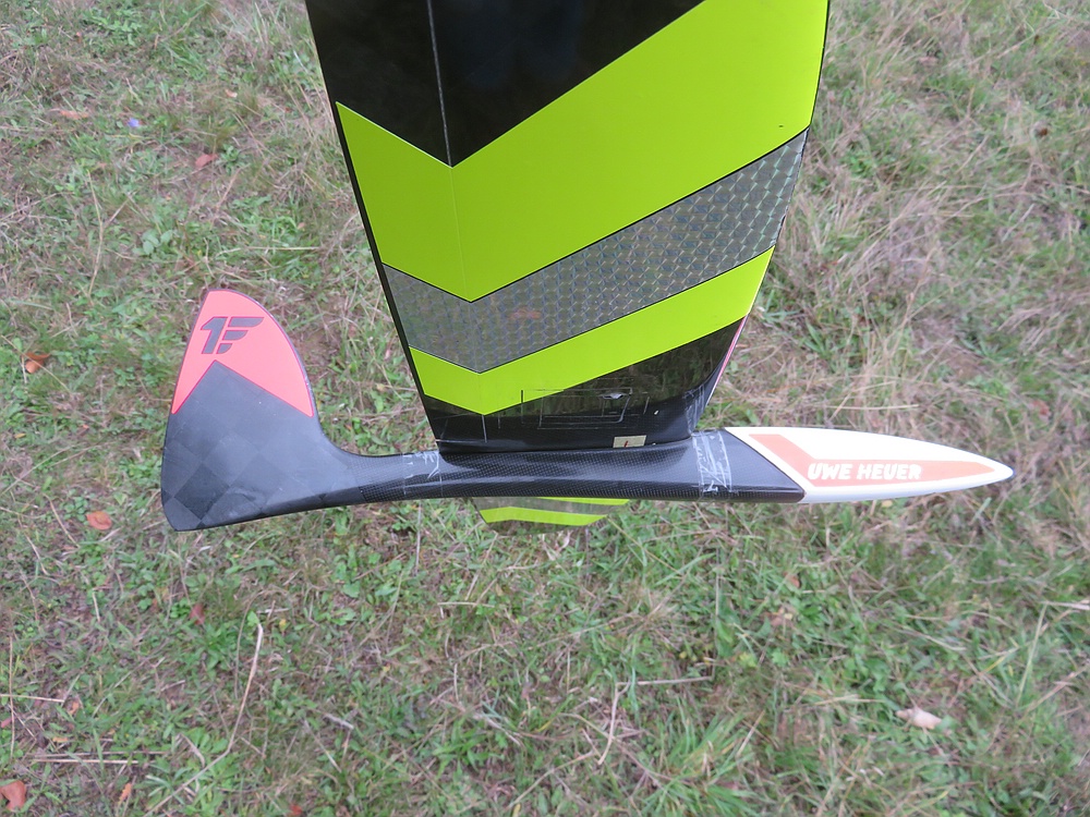

der Lilloo-Erstflug hat sich in den letzten Tagen leider etwas verzögert weil ich mich zu blöd angestellt habe. Ich hatte beim Servos nullen den provisorisch angeschlossenen Akku versehentlich verpolt und dabei leider einen Empfönger und 2 Servos gegrillt :oops:
Für den Ausbau und bis zum Erstflug musste ich warten bis die gleich bestellten Ersatzkomponenten da waren.....
Heute war es soweit, aber der angekündigte starke Südwestwind war nur ein laues Lüftchen aus Südost :( ......deshalb bisher nur ein paar Handwürfe und Flitschenstarts zum Schwerpunkt und Rudernullstellung einstellen.
Der Lilloo fliegt gut und für so ein kleines Brett recht gutmütig, viel mehr kann ich noch nicht sagen.

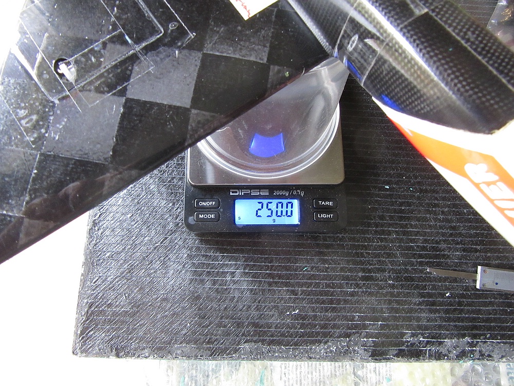

Das Fluggewicht ist genau eine 250 g Punktlandung geworden, Flächenbelastung ist genau 30 g/dm².
Meine Ausrüstung ist 2 x KST X08-Servos in Gegenlagerahmen, Jeti 4-Kanalempfänger, 600mAh Lipo von Hacker, Zepsus Magnetschalter.
Nach dem Einbau eines Flitschenröhrchens waren noch 2 Gramm Trimmblei notwendig, ohne die 2 Gramm macht der Lilloo ums Höhenruder Rodeoritt.

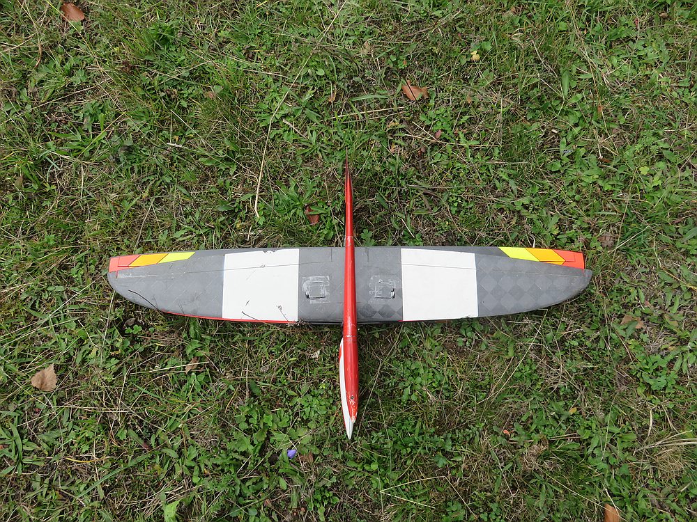

Unten ein paar Bilder, auch im Vergleich zum FiFi.

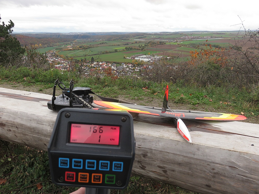

Date: 2020-10-30
Pilot: Uwe Heuer
Plane: Lilloo 30" Tweety
Location: Fels
Speed: 103 mph / 166 kph (AR)
Witness: Uwe Schünke
Radar: Stalker Pro
Gyro/DCS?: no
Fluggewicht 253 g
Flächenbelastung 30 g/dm²
Danke an Uwe fürs messen des Airframe-Rekords, das hat mit viel Glück bei der mit Abstand besten Windphase des sonst eher schwachen Nachmittags mehr zufällig grad gut gepaßt, super :thumbup:
Ich hatte für heute eigentlich nur gehofft die 122 km/h des für mich von Dietrich gedruckten Lilloo überbieten zu können, also hätte ich bei 123 km/h landen und heim gehen können, aber es hat lange nur für max 111 km/h gereicht. Dann kam die gute Phase und der Lilloo wurde schneller, aber Uwe war gerade gelandet und hat sich erst um seinen Flieger gekümmert. Uwe hat aber rechtzeitig gemerkt dass sich messen lohnen könnte und nach wenigen gemessenen Runden war der Lilloo bei 143 km/h...Uwe meinte ich könnte jetzt eigentlich landen und heim gehen...erinnerte mich irgendwie an Theo beim FiFi-Rekord auf den Azoren als der FiFi-Felsen-Rekord von 153 km/h nach 2 Runden pulverisiert war :D
Ich hab noch ein paar Runden dran gehängt und so konnte ich mit dem Lilloo 166 km/h erreichen und unbeschadet landen, auch wenns etwas zu kurz in der Hecke war...alles heil geblieben und trotz ohne Ballast schon gut schnell für 76 cm Spannweite..so kanns weiter gehen und es gibt sogar noch an mehreren Stellen Potenzial um noch deutlich schneller zu werden 8-)

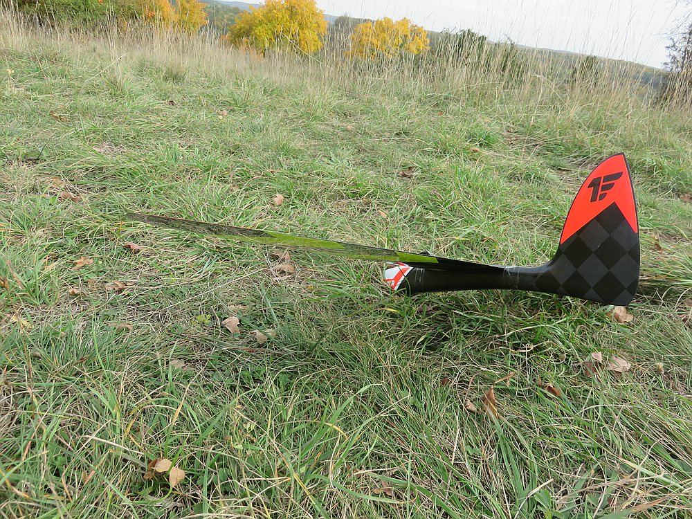

Für die Lilloo Finne des CFK-Serienmodells gibt es hier im Thread sicher genug Vorlagen aus den Zeichnungen und Bildern, mit was druckbarem kann ich leider nicht dienen. Die Höhe ist ca. 130 mm, die Tiefe oberhalb des Leitwerksträgers ist ca. 80 mm.
Diese Finnenform passt allerdings nicht ohne starke Modifikation an den Rumpf von Dietrich.
Die Rumpf- und Finnenform des Serienmodells hat viel Hirnschmalz und gemeinsame Konstruktionsarbeit mit Martin erfordert, bitte nicht böse sein wenn ich dazu keine genaueren Daten außer den Fotos und Zeichnungen liefern möchte. Es ist ja ein kommerzielles Projekt mit dem Menschen einen Teil ihres Lebensunterhalts erwirtschaften.

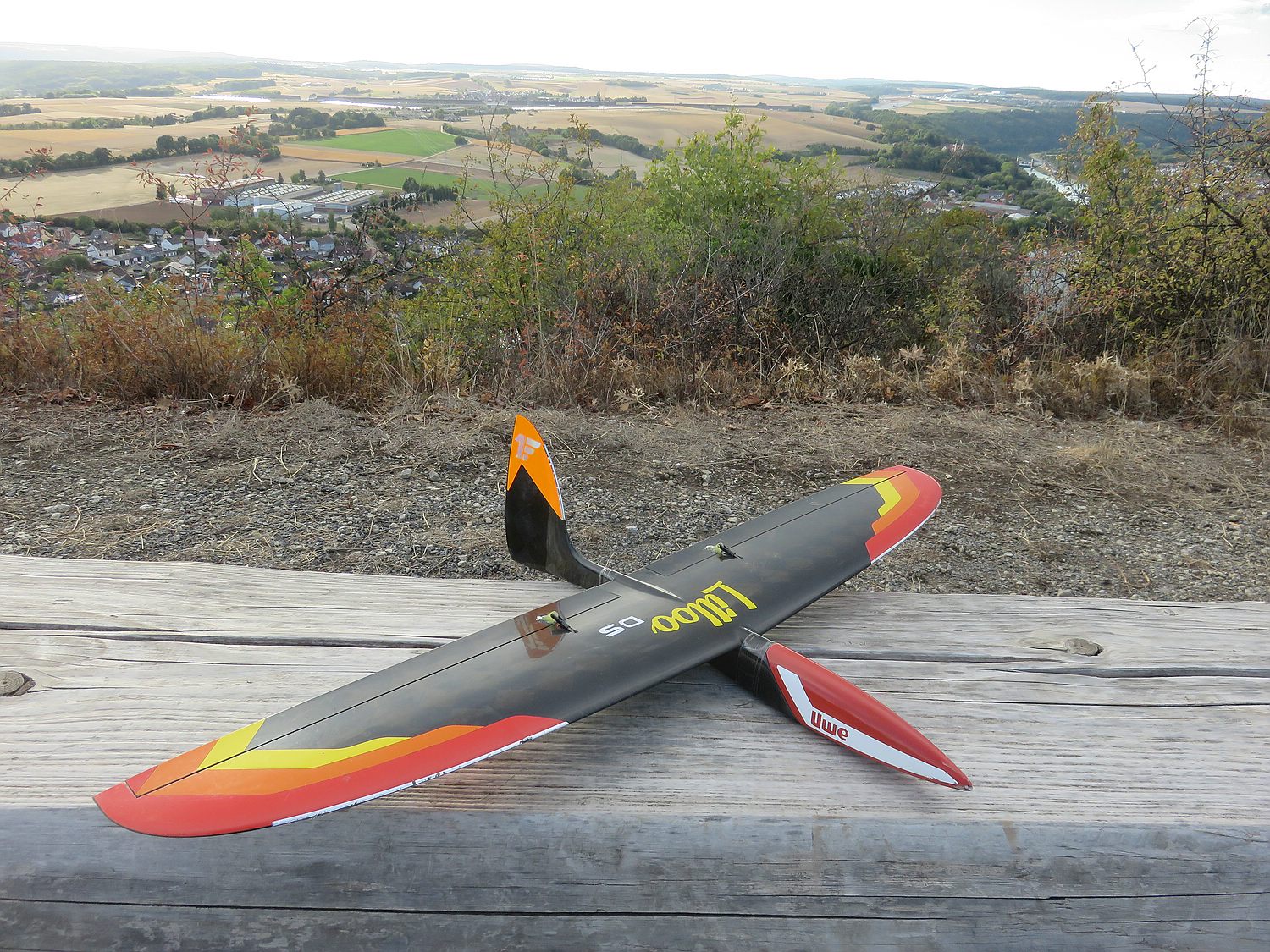

beim Azorenurlaub 2019 hatte der DS-Lilloo vom Video oben leider einen Auflugunfall, dabei ist der ursprünglich vom Prototyp stammende Rumpf zerstört worden.
Der Flügel hat den Zusammenstoß mit ganz leichten Beschädigungen überlebt, trotzdem dauerte es wegen anderer Projekte fast ein Jahr bis der Flügel mit dem eigentlich dazu passenden DS-Rumpf ausgebaut und Anfang September wieder in die Luft kam.

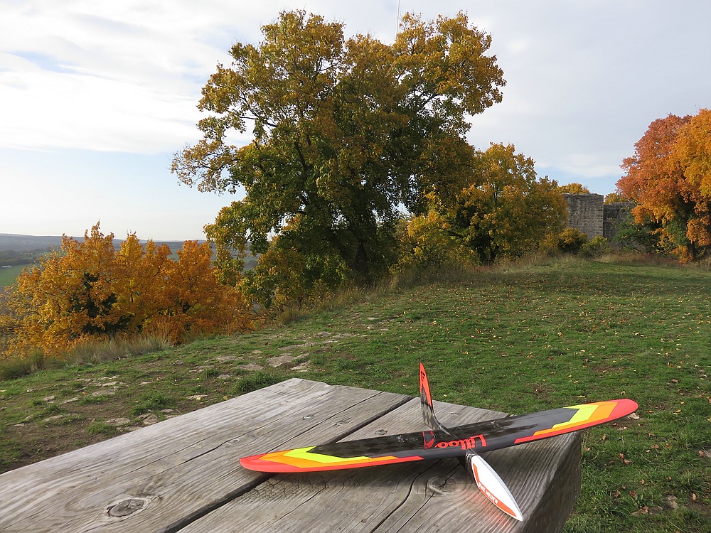

Gestern waren dann gute Bedingungen am Fels und der DS-Lilloo durfte mir im Luv und Lee beim Fingertraining wieder sehr viel Freude machen :)
Hier ein Video davon, viel Spaß ;-)

Herbstlaub :mrgreen:
