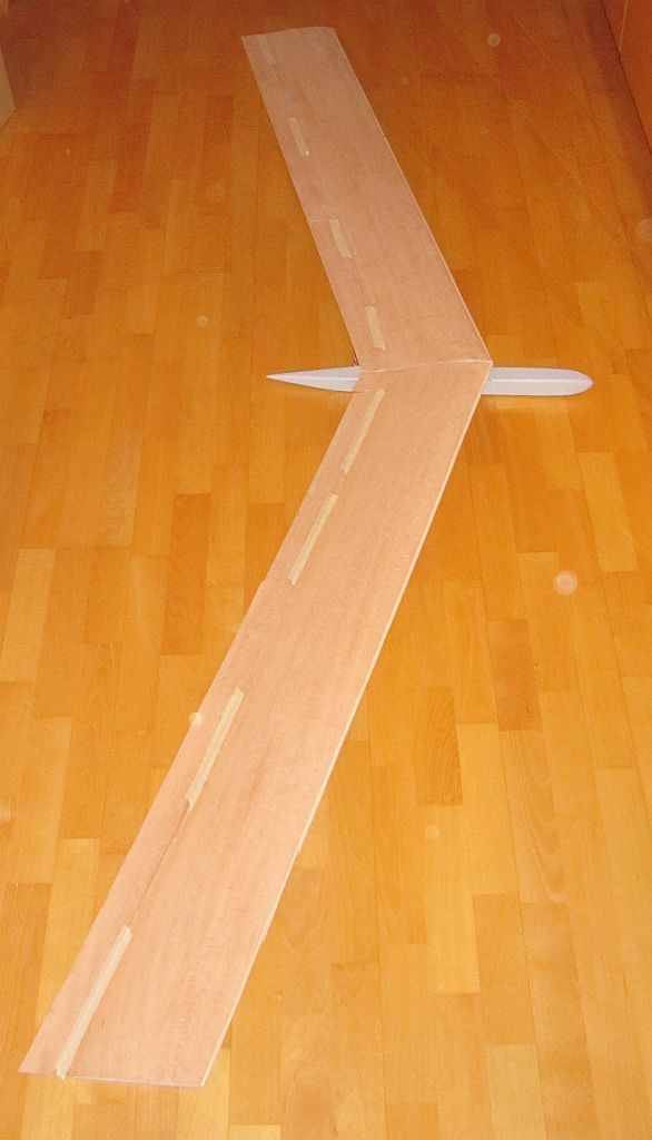

Verkastungen sind angepasst, Nase und Fläche allg. ist verschliffen. Morgen noch die Winglets fertigmachen (2x 1mm Balsa mit Kohle dazwischen ist schon fertig) und die Ruder anlenken sowie die 4 Gewinde in den Rumpf schneiden, dann kanns losgehen. Lack und "schön" gibts wenn´s so fliegt wie erhofft. Bin noch ein bisschen skeptisch wegen Ortho/Normal :oops: :cry:
@Heinz/Maxi: Stimmt, in diesem Rumpf wär die Kupplung echter Stuss... Höchstens den Anlenkungsdraht mittig durch den Eneloop geführt wäre noch bedingt praktikabel.

Hi Christian, keine Panik, das ist kein Problem. Aber wegen der veränderten Flügeltiefen Deiner Version ändert sich der Schwerpunkt :!:
Also vor dem Erstflug bitte bei dem gebauten Modell noch mal genau die Flügeltiefe, Spannweite und Pfeilung vermessen und hier einstellen, dann lass ich das für die Grundeinstellungen nochmal durch den Rechner rattern.
Ein hecklastiger Nuri ist nicht wirklich steuerbar!
Die Querruder müssen für den normalen Geradeausflug auch relativ stark hoch gestellt werden, diesen Wert brauchst Du auch. Mit Rudern im Strak fliegt der Kreistwienix nur einen Kreis Richtung Erdmittelpunkt, aber mit sehr kleinem Radius :shock:
