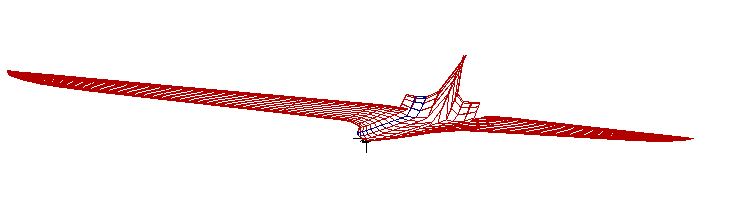

mal mit Leitwerk

Das sieht schon klasse aus. Ich bin gespannt, wie es weitergeht.

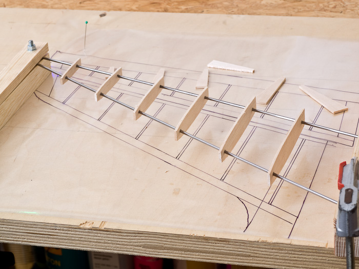

Hi Norbert,
tut mir Leid, so weit bin ich noch nicht. Derzeit überlege ich noch wie ich den Holm überhaupt platziere. Momentan folgt er, mehr oder weniger entpfeilt, der t/4 Linie bis zur Trennstelle. Wie es dann bis zur Rumpfmitte weiter geht ist noch nicht entschieden, aber wahrscheinlich wird es ein normal verkasteter Kiefernholm. Erst wenn ich weiß welche Länge er hat und welche Pfeilung, kann ich über den Pfeilschaft nachdenken.
Die letzten Tage hab ich erst mal vernünftige Strak Profile im Abstand von 3-5cm erzeugt. Je nach Einbauposition. Die aus Vortex exportierten hatten mir zu wenig Punkte (61) also hab ich sie mit xflr5/xfoil aus Peters original Profilen interpoliert. Jetzt bekommen sie alle eine genau 1mm dicke Endleiste, das ist beim Vortex Export an manchen Stellen auch schief gegangen. Da war die Endleiste plötzlich 2mm dick.
Mein CAD (Freecad) kann zum Glück .dat Profile direkt importieren. Darum der ganze Aufwand. Wenn die Strakprofile fertig sind stelle ich sie hier ein.

von Norbert1
danke für die Einschätzung
ja und so sieht es momentan bei mir aus

Das Res Brett mit Seitenleitwerk hat in FLZ Votex folgende Werte bei verschiedenen Klappenstellungen. Alles nur stationärer Flug!
Ruderklappe Fluggeschwindigkeit Gleitzahl Sinkgeschwindigkeit Auslegungs Ca
Entwurfswert 0,0° 8,694 13,152 0,6610 0,328
Kleine Bremsklappe weit hinten 0,5° 7,625 18,893 0,4036 0,419
-1,0° 6,877 19,541 0,3519 0,516
Große Klappen weiter vorne -1,5° 6,317 19,061 0,3314 0,611
Je größer die Ausschläge der Ruderklappen sind desto höher wird der Profilwiederstand.
Wenn ich nun meine weiter vorn liegengenden Bremsklappen ausfahre muß ich zum ausgleich der Kopflastigkeit (damit ich nicht im 45,0° Winkel einschlage) die Ruderklappen auf ca. -1,5°hochfahren.
Baue ich die Bremsklappen extrem weit hinten ein muß ich die Ruderklappen nur auf -0,5° hochfahren.
Selbst wenn ich bei der Klappenstellung -1,5° Auftrieb durch eine geringe Profilentwölbung verliere und auf die Werte von -1,0 zurückfalle, so habe ich immer noch eine um ca. 10% geringere Fluggeschwindikeit und somit auch Aufsetzgeschwindigkeit.
Eine Frage brennt mir noch auf den Nägeln.
Warum gibt man sich bei der Auslegung (siehe Entwurfswerte) wegen einer höheren Fluggeschwindigkeit mit schlechten anderen Werten zu frieden?
Ich hätte auf eine Klappenstellung von -0,5° bis -1,0° ausgelegt oder noch besser das Profil so verändert das bei diesen Werten die Klappen im Strack
stehen.
