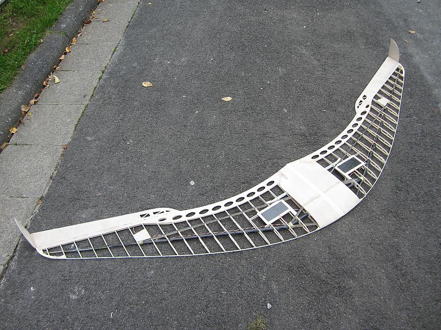

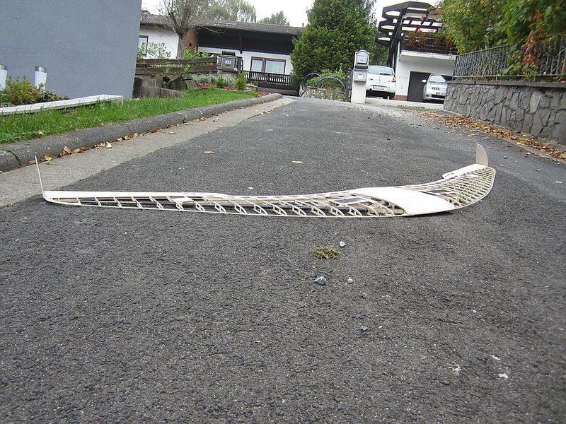

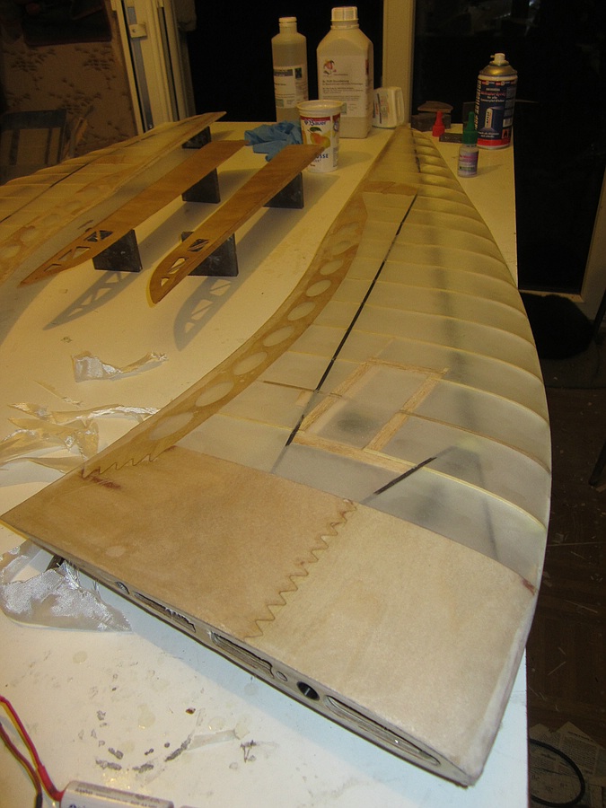

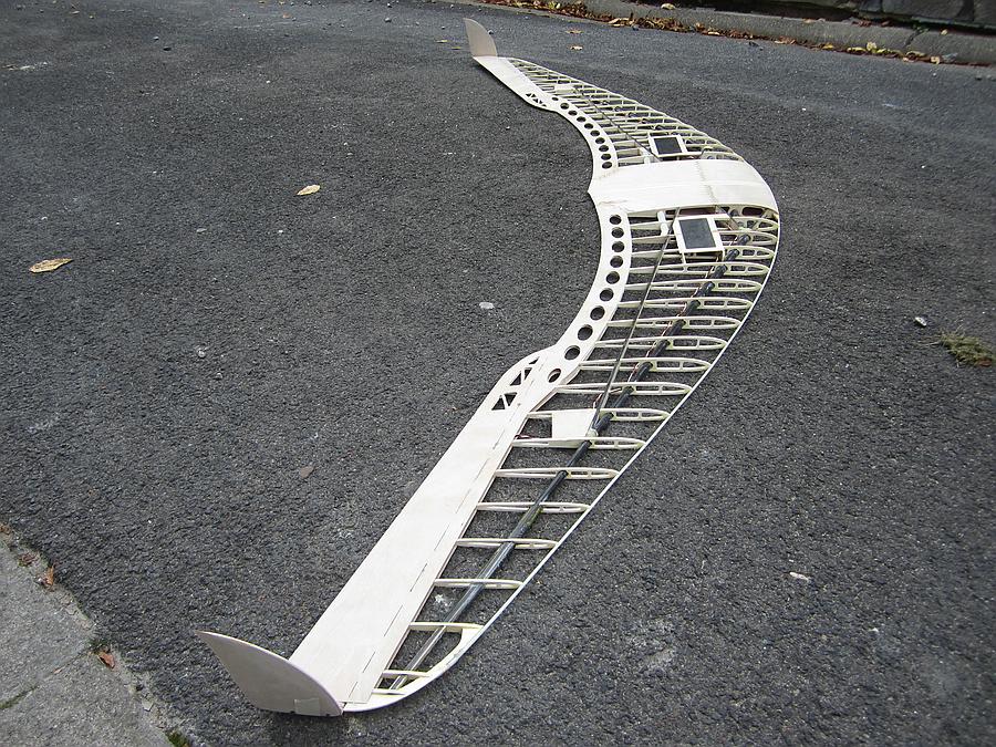

Hallo Leute, die Fertigstellung des Rohbaus hat noch ein Wochenende länger gedauert, aber nachdem klar war dass ich den Flieger dieses Wochenende nicht in die Luft bekomme habe ich mir gedacht, ich mach die restlichen Arbeiten lieber gescheit als schnell. Wann der neue Mimares fliegt weiß ich noch nicht, im Moment sind die Ruder ausgetrennt und es sind vor dem Bespannen noch ein paar kleine Restarbeiten zu machen die aufhalten, aber ich bleib dran.
Hier also die Bilder vom Rohbau von heute, Gewicht 610 Gramm. Damit dürfte ein Fluggewicht um 900 g raus kommen....zu schwer für RES, aber gut für einen leichten agilen 2 m Hangsegler und dafür ist Mimares ja auch eigentlich gedacht ;-)
Re: MimaRES
Schick schick :thumbup:
Vlies, Koverall oder Folie?
Re: MimaRES
paulpanter82 hat geschrieben:Vlies, Koverall oder Folie?
Koverall mit der 2K UP-Grundierung und Decklack von Remmers.
Ich hab damit schon einen Vorversuch mit dem koverallbespannten Hortiflügel gemacht und das sieht sehr gut aus: gut gefüllte und damit recht glatte Gewebestruktur, etwas höhere Transparenz als bei Spannlack und seidenglänzende Oberfläche.
Fürs verkleben will ich Oracover-Heißsiegelkleber verwenden.

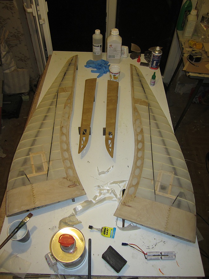

Re: MimaRES
HI Leute,
Mimares 2 ist bespannt und 2 x Grundierung von Remmers ist auch drauf.
Das verkleben des Koverall mit Heißsigelkleber ist etwas knifflig, am besten 2 x Oracover-Kleber auf die Klebestellen und immer gut abtrocknen lassen.
Dann:
- einseitig Koverall drauf, an den Rändern anbügeln und bei schneiden.
- auf das Koverall an den Rändern 2 x Heißsiegelkleber und gut abtrocknen lassen
- zweite Seite Koverall und wenn alles gleichmäßig aufgebracht ist...
- ...spannen, aber dabei nur die Falten raus bügeln, keine Vorspannung (ggf. Verzug) in das Gewebe einbringen
- dünn Lack pinseln ohne Tropfen auf der Innenseite zu verursachen
Auf den Bildern sind 2 Lagen Grundierung drauf, damit sind die Lücken zwischen den Fadenkreuzungen dicht, aber für die Oberfläche die ich haben möchte kommen noch1 x örtlich Buntfarbe und 2 Lagen PU-Lack drauf.

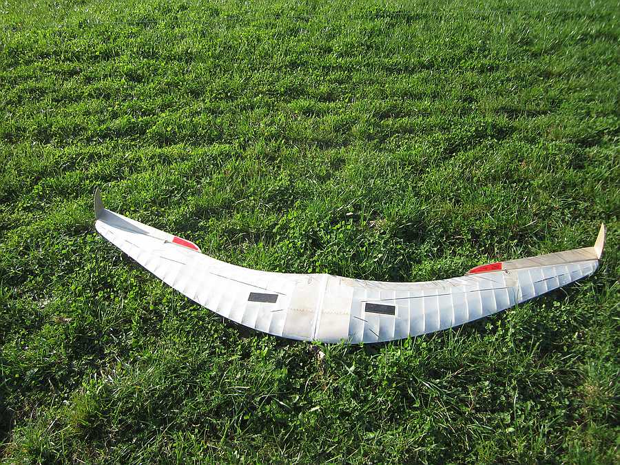

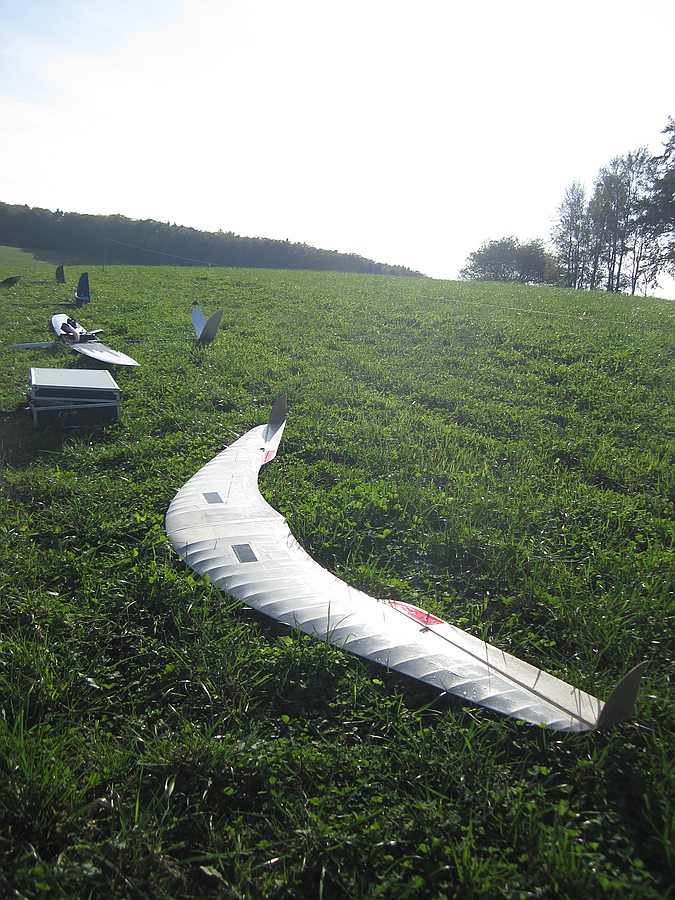

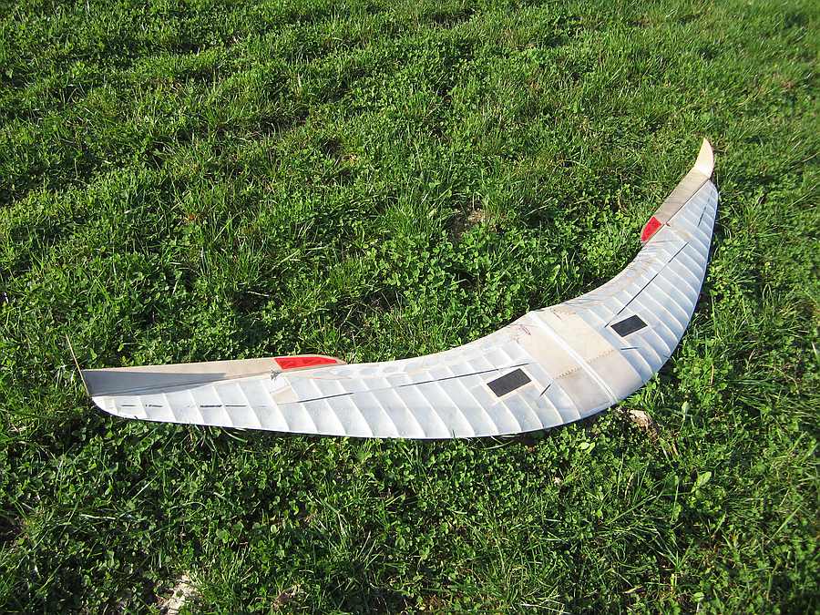

Hallo Leute, heute war Erstflug.
Einige Bauteile waren noch etwas improvisiert, so die provisorische rote Folie auf den Rudern, Tesascharnier statt Silikon, Multilock fehlt noch und die Ruderanlenkung war alles andere als optimal, aber Mimares fliegt.
Beim Erstflug waren die berühmten 2-3 Klicks Höhenruder notwendig, aber dann folgte ein etwa 10-minütiger Flug mit Loopings und auch ein oder zwei Rollen.
Bei den weiteren Flügen wanderten noch 10 Gramm Blei in die Flügelnase, damit passt der Schwerpunkt jetzt sehr gut.
Am Ende hab ich sogar noch erfolgreich ein paar kurze Flüge ohne die Winglets gemacht. Das geht zwar, aber die Gefahr des Taumelsturz ist recht groß, Mimares ist nicht als echte Horten ausgelegt.
Ich hab eine wingletlose Runde auch auf Video.
Das Fluggewicht liegt mit der schweren Bespannung jetzt bei genau 1100 Gramm und das passt für den leichten Hangsegler in Ergänzung zum ARES sehr gut.
Leider sind die verwendeten Servos KST DS245MG unterdimensioniert, besonders in Verbindung mit der labberigen Anlenkung flattern im Schnellflug die Ruder etwas.
Ich werd mal ausprobieren ob die gleich dünnen KST DS245H kräftiger sind, die machen im ARES light eigentlich einen sehr guten Eindruck....oder die 245S an 5 Zellen, die haben auf der Verpackung schon bei 6 V mehr Kraft als die 245MG.

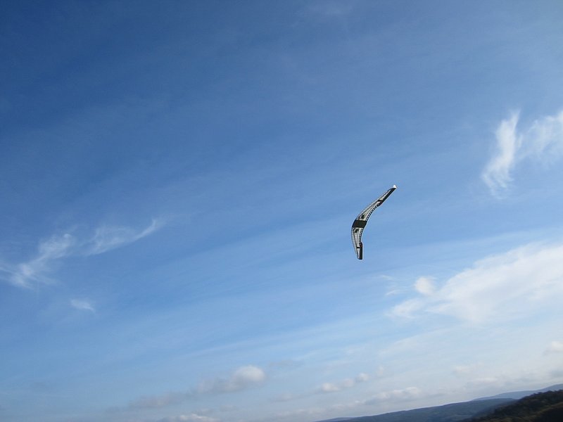

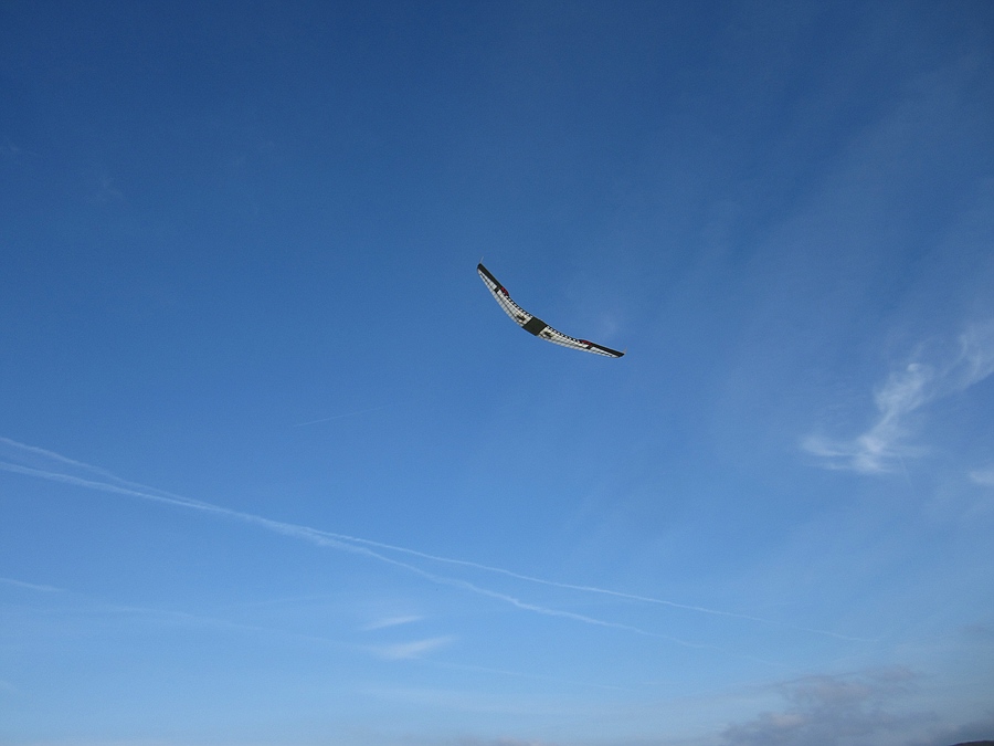

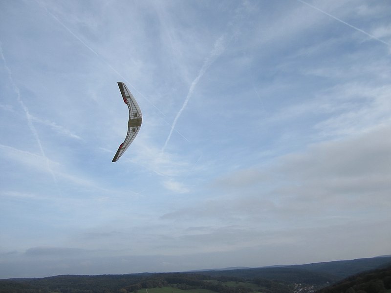

Hier ein paar Fotos vom Zweitflug und die letzten beiden sind von einem der Flüge ohne Winglets.
Ein Video von heute kommt voraussichtlich in den nächsten Tagen.

Glückwunsch zum Erstflug von MimaRES 2". :thumbup:
Was mir aufgefallen ist, dass die Bespannung zwischen den Rippen besonders an der Nase stark eingefallen ist. War das bei der Bespannung mit Folie auch so extrem? :?
Grüße, Max.

Nurflügelfan hat geschrieben:Was mir aufgefallen ist, dass die Bespannung zwischen den Rippen besonders an der Nase stark eingefallen ist. War das bei der Bespannung mit Folie auch so extrem? :?
Das war bei der Folie auch so und ist mit der Horti vergleichbar, der Rippenabstand bei Mimares ist sogar noch etwas geringer.
Vielleicht liegts am Licht auf den Bildern dass es hier so sehr auffällt.
