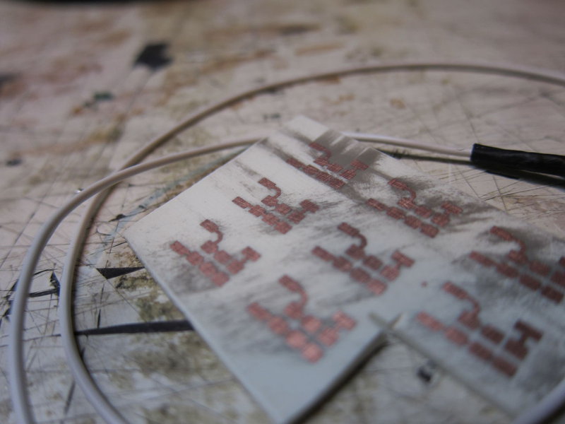

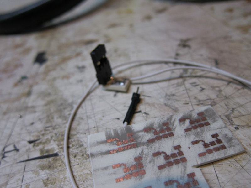

nachdem ich gestern zum ersten mal außenlanden musste, da mir der Akku für den Luftquirl wieder erwarten so ganz leer ging ... hab ich mir dann doch mal eine Akkuüberwachung für die FrSky-Telemetrie (hier: D8R-II) gebastelt:
Platinen mit Toner-Transfer/umgebautem Laminiergerät, dann mit Fe-III-Cl geätzt: Rattig mies gelötet: Das Werkzeug: So baut es sich ein -- schön flach: Sache von einer Stunde, jetzt hab ich 9 von den Dingern. Will er einen? Auf Wunsch roh oder fertig
PS: Ja, ich weiß dass es das fertig zu kaufen gibt. Aber Flugzeuge gäbe es ja auch fertig zu kaufen ...

wie schließt du das an? habe welche fertig die ich in die Balancer kabeln einlöte
diese http://www.hobbyking.com/hobbyking/stor ... duct=16671
sind deine genauso?
sind deine genauso?

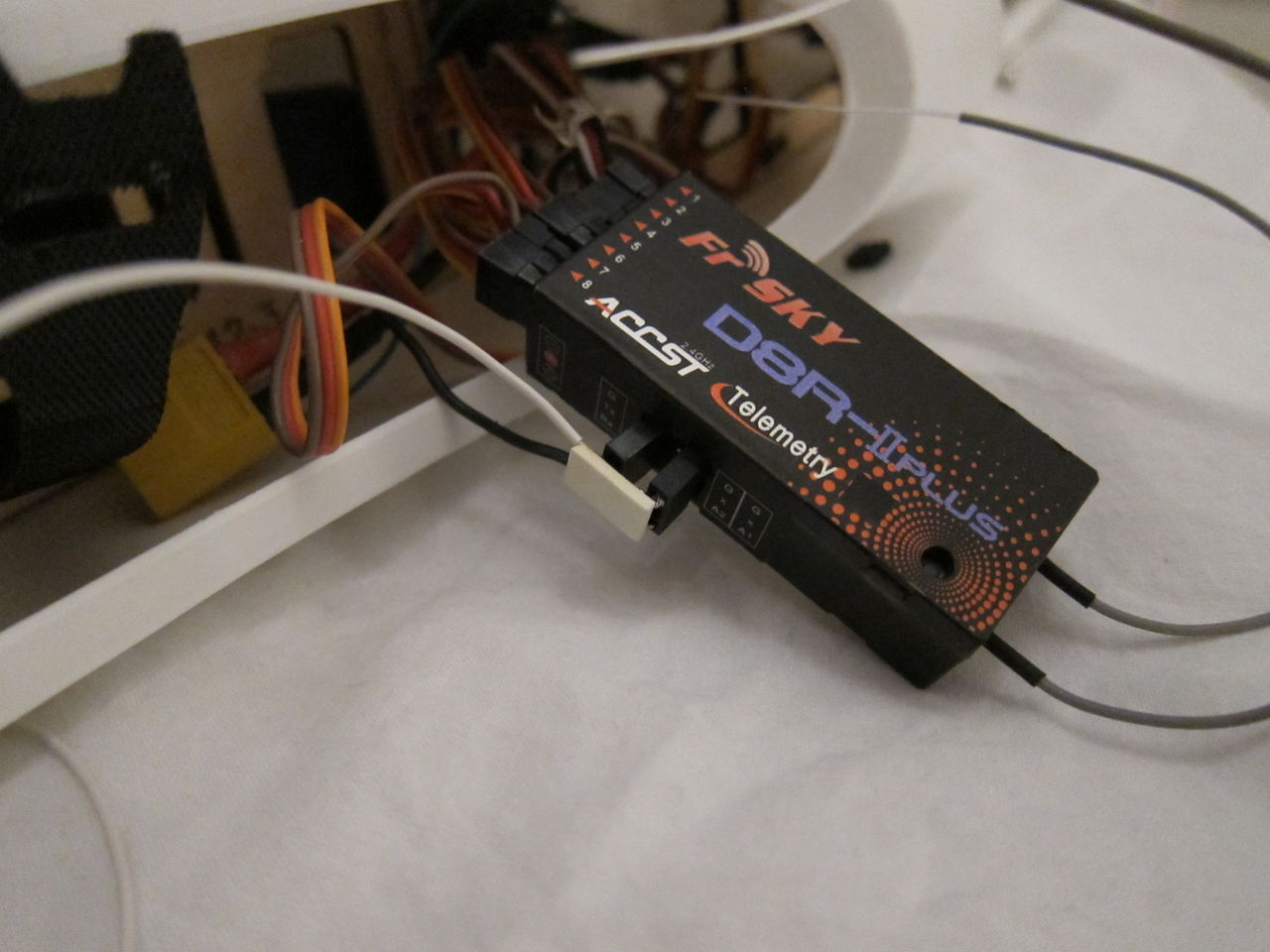

das eine weiße Kabel kommt an einen beliebigen der Balancer-Anschlüsse. Jenachdem wohin man ihn tut wird halt nur eine, zwei oder alle 3 Zellen überwacht. Das schöne: Man kann nichts verpolen(!), und muss nur ein Kabel dort hin führen. Das eine könnte man auch an den Stromstecker für den ESC mit ranmachen, aber ich hatte keine Lust den Schrumpfschlauch daran aufzupopel. Jetzt steck ich halt jedes mal ein einzelnes Kabel an den Balancer-Stecker

HiNebukadneza hat geschrieben:Hi,
das eine weiße Kabel kommt an einen beliebigen der Balancer-Anschlüsse. Jenachdem wohin man ihn tut wird halt nur eine, zwei oder alle 3 Zellen überwacht. Das schöne: Man kann nichts verpolen(!), und muss nur ein Kabel dort hin führen. Das eine könnte man auch an den Stromstecker für den ESC mit ranmachen, aber ich hatte keine Lust den Schrumpfschlauch daran aufzupopel. Jetzt steck ich halt jedes mal ein einzelnes Kabel an den Balancer-Stecker.
ist den dort an dem Kabel was eingesteckt werden muss ein Stecker dran? und wo steckst du es in den Empfänger? muss ich es kalibrieren?

Genau, Masse kommt ja eh schon über die Versorgung des Empfängers rüber.Koarl hat geschrieben:das Minuskabel vom Akku muss nicht mit dem Spannungsteiler verbunden werden. Geht tadellos!
Ich habe einfach einen einzelnen Pfostenstecker ( http://www.piccircuit.com/shop/368-large/Array.jpg ) an das "Messkabel" gemacht. Das kommt wie gesagt in den Balancer-Stecker nach "Ganz oben" (also an die Zelle mit der höchsten Spannung). Kalibrieren musst du nur rechnerisch, also 13.7V als Maximalspannung im Telemetrie-Menü einstellen. Ich hab nochmal nachgemessen, das passt dann auch auf 0.01V genau.Norbert1 hat geschrieben: ist den dort an dem Kabel was eingesteckt werden muss ein Stecker dran? und wo steckst du es in den Empfänger? muss ich es kalibrieren?
Empfänger habe ich ja grad den D8R-II, da sind ja 2 Analog-Eingänge für Telemetrie frei ( http://www.alofthobbies.com/media/catal ... plus_4.jpg ). Also entweder zwischen A1 und G(rechts) oder A2 und G(links), kann man sich aussuchen.
