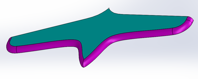

So die ersten Daten der Grundriss ist schon mal im CAD und einfach mit 20 mm Ausgetragen und nur die Kanten verrundet,
nur um zu sehen wie Mini Rock im Grundriss aussieht.

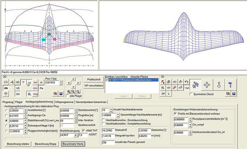

hier also mal der Zwischenstand der Profilentwicklung, keine Ahnung ob das jemanden interessiert oder ob das jemand versteht was ich da mache. Ich versuche das einfach mal so zu posten dass man wenigstens zuordnen kann was hier was ist.

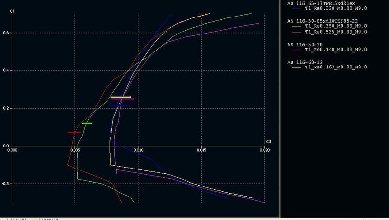

Hier erstmal der aktuelle FLZ_Vortex Screenshot mit Rudern im Strak, Fluggewicht 700 Gramm = 25,7 g/dm² Und hier der Profilpolaren Screenshot. Profilbasis ist das AS 116 von Vereinskollege Alexander Sauer dass dem PW75 recht ähnlich ist, aber für diesen Flügel sehr stark verändert wird.
Die Re-Zahlen der Profile entsprechen dem Screenshot oben, also Ruder im Strak bei Auslegungs-cA mit X-Foil-Momenten cA 0,21
Die Profile sind an folgenden Positionen eingebaut:
AS 116-50-05xd18TEF85-22: Flügelwurzel bis zum Auslauf der "langen Nase"
AS 116-60-15xd19TEF85-22: "Lange Nase" am Beginn Übergang zum Flügel
AS 116 65-17TFE15xd21ex; Beginn Vorpfeilung des Flügels
AS 116-60-13: Beginn Randbogen
AS 116-54-10: Mitte Randbogen
Randbogenende symmetrisches Profil z.B. HT 12, nicht dargestellt
Die cA Belastung am Auslegungspunkt ist mit dem waagerechten Strich für das jeweilige Profil in der gleichen Farbe wie die Polarenkurve des Profile eingezeichnet. Hier sieht man dass noch etwas Anpassungsarbeit notwendig ist. Vor allem das dunkelblau dargestellte AS 116 65-17TFE15xd21ex hat Schwächen im negativen cA-Bereich, es ist auch noch eines der alten Profile des Urentwurfs von vor 2 Wochen, dieses Profil muß ich wohl komplett neu machen. Der Rest paßt schon ganz gut und ich werde da vor allem versuchen die Minimalwiderstände und den Laminarbereich noch besser auf die Einsatzbelastung anzupassen. Schwierig dabei ist vor allem dass der Nasenbereich starken 3D-Strömungseffekten ausgesetzt ist, die Profilsimulation aber nur eine 2D-Simulation ist. Da muss ich ein bisschen aus dem Bauch und der Erfahrung heraus interpolieren. Aber für heute ist jetzt Feierabend

Hier nun mein Endstand, aber den schicke ich erst noch an Peter Wick. Peter hat nach den Profilen gefragt um da mal drüber zu schauen und vom Know-How her kann er vielleicht noch ein bissschen was raus holen....ist aber immer auch ein bisschen Philosophiefrage. Ich finde die Auslegung sieht für so ein kleines Modell nicht schlecht aus.
Die örtlichen ca-Werte der Profile sind mit waagerechten Strichen in der passenden Farbe für die Re-Zahlen bei Flügel-cA von 0,234 eingetragen. Die höchste Steigzahl wird bei kanpp über cA 0,4 erreicht, der cA max im FLZ_Vortex liegt bei 700 Gramm Fluggewicht bei etwa 0,52, aber die Tütenwirbel aus dem stark gepfeilten Mittelteil sorgen dafür dass die Wahrheit sicher irgendwo über cA max 1,0 ist.
Das sorgt zwar für extreme Gutmütigkeit, aber es bremst so stark dass dies fast nur zum Landen vorteilhaft ausnutzbar ist.
Um das was ich da tue ein bisschen zu verstehen muss man gedanklich die waagerechten Striche alle auf eine Höhe bringen, dann sollten die Kurven mit ihren Wendepunkten möglichst nur parallel verschoben sein. Das gelingt hier nicht, besonders im Bereich der unteren Wendepunkte sind deutliche Unterschiede vorhanden. Diese Unterschiede kommen daher, dass im Mittelbereich der S-Schlag sehr groß ist, aber im Außenflügelbereich nicht. Der S-Schlag kostet Maximalauftrieb und wirkt sich im Schnellflug ungünstig auf die Umströmung der Profilunterseite aus. Aufgrund der Hebelverhältnisse und Re-Zahl-Effekte ist das so rum sinnvoller als anders rum oder durchgehend einen kleineren S-Schlag zu verwenden, denn größere Re-Zahl vergrößert sowohl den Maximalauftrieb als auch die Wirkung des S-Schlags.

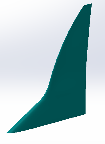

Da ich ja eine Vorentwurf habe und ich mit Uwe gemailt habe, habe ich mal die Finne gezeichnet,
ob der Grundriss so bleibt oder Änderungen noch erfolgen werde ich mit Uwe Besprechen , nur das man sieht wie die Finne wird ,
Auch muss die Anbindung zum Flügel noch erfolgen.

Genau, die Anbindung der Finne... Wie hast dir das gedacht? Ich fänd eine "Tesalösung" klasse. Also eine Lösung bei der man die Finne einfach mit 2 Streifen Tesa fixieren kann, sie aber bei einer "Landung" schadlos abscheren bzw zum ultraflachen Rucksacktransport abgenommen werden kann. Einfach die Finne in einen rechtwinkligen Kasten stellen und ihre Flanken laufen mit einem leichten Radius aus auf den man das Tesa bappt. Das hält bei mir 5m-Segler zusammen, dann sollte es für´s Röckle grad perfekt sein
EDIT: Rechtwinklig wäre ja für die schadlose "Landung" kontraproduktiv.... Der Kasten müsste nach oben breiter werden damit die Finne schadlos abscheren kann. Quasi ein "V" mit geradem Boden, also so: \_/
Die Plots ertellst du ja mit Xfoil Funktionen aus xflr5 wie bekommst du die Linien da überhaupt rein?
Kenn ich wieder irgend einen Einstellung nicht?

Hallo Bernd, welche Linien? Das ist eine normale Screenshot-Hardcopy der Profilpolaren im XFLR5 als *.jpg und die waagerechten Striche sind für das posten hier manuell mit Paint in die *.jpg rein gemalt. Die ca-Werte kommen aus dem FLZ_Vortex und ich zeichne die für mich sonst nicht dort ein.Bernd H hat geschrieben:Die Plots ertellst du ja mit Xfoil Funktionen aus xflr5 wie bekommst du die Linien da überhaupt rein?

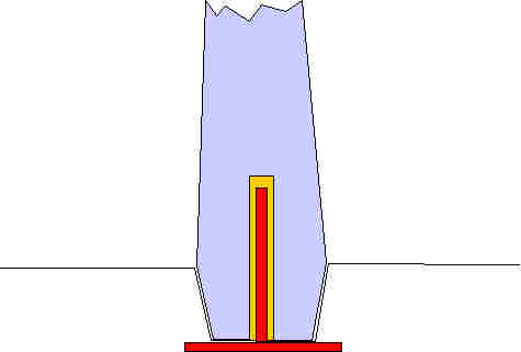

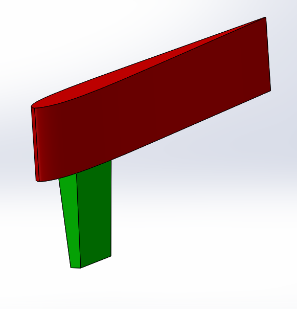

Die Finne wird unten nach einstecken nicht sichtbar einen Einschub bekommen der Konisch nach unten Geht, dort oder unter dem Profil dann ein Stück. Doppelseitiges Klebeband und gut ist.
Zu dem Bild das ist nur Anschauung Rot Profil, Grün die Schräge die in der Tragfläche verschwinden würde, Die Unterseite des Profils würde so angepasst sein das sie auf der Tragfläche aufliegen würde , dort ein Stück Doppelseitiges Klebeband das dürfte halten. Die Konische Fläche Übernimmt die Führung und Ausrichtung,
Wer andere Vorschläge oder andere Lösungen hat immer her damit.

anstatt des Klebebandes 2 Bananenstecker (Büschelstecker), ohne Isolierung, in die Finne und in den Rumpf
die 2 dazugehörigen Buchsen einharzen - fertig. Vielleicht reicht auch einer?
Als Gegenstück reicht auch eine 4mm Messinghülse.
Stromstecker für Modellbau sind zu schwergängig.

erstmal möchte ich vor den Theoretikern meinen Hut ziehen, alle Achtung!
Jetzt allerdings etwas "Kritik", ich hoffe, ihr fast es als konstruktive Kritik auf.....
Zur Finnenbefestigung kann und muß ich auch wieder mal was beitragen.
Ich würde nicht so eine tiefe und konisch zulaufende Zunge, wie Norbert vorgeschlagen hat, verwenden.
Gründe: schwere Herstellbarkeit in der Oberseite der Form, da man dort dann sicher mit einem Losteil arbeiten müsste.
Das ist wieder Mehraufwand und es ist auch unter Vacuumbau-Betrachtung nicht gerade einfach, in die fast senkrechte Kontur Gewebe einzubringen.
Abhilfe, bzw. Vorschlag zur Finnenbefestigung: wie Christian bereits vorgeschlagen hat, eine stark konische Konturverbindung Finne/Fläche. Winkel ca. 30-45°, Größe der Befestigungsplatte, um mal meine Idee räumlich darzulegen, ca. 20-30mm breit, 50-60mm lang oder länger und etwa 2-3mm dick.
Dann ist die "Verbeulung" der Form in der Flügeloberseite nicht so stark und es ist deutlich leichter herstellbar. Soll ja alles einfach bleiben, oder?

PS: Verklebung, Fixierung des Finnenbauteils dann natürlich mit Tesa oder vielleicht Neodym-Magneten?????
PPS: die Finnenform einfach 2-teilig bauen (links und rechts) mit der angeformten Oberseite die zur Fläche nachher eine Ebene bildet. Die Auflagefläche bleibt "offen". Nach dem entformen und besäumen wird die Flächenoberseite in der Finnenmulde mit einem verläßlichem Trennmittel versehen, auf die bereits beim Bau der Flächenoberseite verklebten Magnete die Gegenmagnete "gelegt" und dann wird diese Finne mit Hilfe von Mumpe und dem unter den Magneten gelegten und getränkten CfK-Gewebe verklebt. Nach dem Aushärten einfach losplatzen, endbesäumen und ferdisch...

Mit dem Einwand von Manfred gehe ich komfirm, wenn schon Formen gefräst werden würde ich die Lösung anderstherum bevorzugen. Ich Bau allerdins nicht mit.
Und damit meine ich das die Führungsflosse in einer Profilanformung steht und somit demontierbar ist.
Der vorteil wäre das das Gewebe beim Laminiren des Rumpfes nicht erst "linksrum um die Kuve muß und dann rehtsrum ums eck sodnern mit der Anfomung in einer Richtung in der Beigungung weiterläuft.
Dünnt man die Führungsflosse etwas aus wo sie gesteckt wird könnt man die Anformung am rumpf wo gestecket wird auch ausreichend Stabil machen.
Ich meinte die hangezeichneten Linien Danke das wollte ich höhren.... gelernt hab ich allerdings auch was in dienen TexausführungenUweH hat geschrieben:Hallo Bernd, welche Linien? Das ist eine normale Screenshot-Hardcopy der Profilpolaren im XFLR5 als *.jpg und die waagerechten Striche sind für das posten hier manuell mit Paint in die *.jpg rein gemalt. Die ca-Werte kommen aus dem FLZ_Vortex und ich zeichne die für mich sonst nicht dort ein.Bernd H hat geschrieben:Die Plots ertellst du ja mit Xfoil Funktionen aus xflr5 wie bekommst du die Linien da überhaupt rein?

Reizen würd mich das "Röckchen" auch,"des is a scheens Dirndl".. mir fehlt aber die Gländegeängigkeit um das Ding zu fliegen... für einmal im jahr ein Modell bauen ist einfach nicht drinn.
Konstruktive Kritik ist immer willkommen und wird gerne genommen, du schreibst
@ Tilo Ich würde nicht so eine tiefe und konisch zulaufende Zunge, wie Norbert vorgeschlagen hat, verwenden.
Nun meine Konstruktive Kritik ich schreibe extra im meinem beitragt das das nur ein Muster Veranschaulichung vom System ist also nicht dem original entspricht.
Diese Finnen Halterung in original wird und muss dem Flügel angepasst werden in Höhe und breite, tiefe Länge.
@ Tilo Gründe: schwere Herstellbarkeit in der Oberseite der Form, da man dort dann sicher mit einem Losteil arbeiten müsste
Da muss kein Los teil gemacht werden das wird mit in die Form integriert, zum besseren entformen eben die Schräge, so arbeiten alle Gussformen Hersteller und auch viel andere Formenbauer.
@ Tilo Abhilfe, bzw. Vorschlag zur Finnenbefestigung: wie Christian bereits vorgeschlagen hat, eine stark konische Konturverbindung Finne/Fläche. Winkel ca. 30-45°, Größe der Befestigungsplatte, um mal meine Idee räumlich darzulegen, ca. 20-30mm breit, 50-60mm lang oder länger und etwa 2-3mm dick.
Ja klar kann man die Finnenbefestigung auch so machen wie Christian es Vorschlägt, wie willst du sicherstellen das die Finne genau fluchtend zum Flügel steht, also muss doch wieder ein schlitz oder was weiß ich in die Form rein. Eine Untere an Formung an der Finne wie du sie beschreibst hat aber auch wieder zu folge das du das in der Finnenform Berücksichtigen musst, da du ja den Profilverlauf vom Flügel haben musst. Ja ich hatte eigentlich vor die Form der Finne 2 Teilig zu machen.
@ Peter
die 2 dazugehörigen Buchsen ein harzen - fertig. Vielleicht reicht auch einer?
Die Befestigung mit Steckern wie du sie Vorschlägst wird vom Platz nicht gehen, aber man könnte Magnete mir ein Laminieren, das kann aber dann jeder so machen wie er möchte.
@ Peter
so dünn wie der hintere Flügelbereich ist wäre die Tiefe der Einstecktasche für das Seitenleitwerk nur wenige mm. Tim hat das am Gizmo mit einer breiten, flachen GFK-Kulisse gelöst in die sich auf der Flügeloberfläche gut mit Tesa befestigen läßt. In dieser Kulisse ist dann aber doch wieder ein schmaler Schlitz in den das Seitenleitwerk eingesteckt wird.
Also warum nicht die Kulisse weg lassen und den Schlitz zum einstecken der Flosse direkt in den Flügel machen?
Durch die geringe Tiefe sollte das auch in der Form gut herzustellen sein wenn man direkt unter der Lackoberfläche erstmal dünnes Gewebe oder Rovings und nicht nur Mumpe hat.
Die Form der Tasche könnte dem vorderen Drittel des Profils entsprechen, aber in der Tiefe mit trapezförmigem Querschnitt im Flügeleinstandbereichs.
Wartet doch erstmal ab bis die Profile fertig und ins CAD integriert sind, dann ergibt sich bestimmt eine gute Lösung beim anschauen der 3D-Ansichten des Röckchens.
@Norbert
Magnete würden gehen wenn genug Fleisch vorhanden wäre um eine seitliche Führung
vorhanden wäre so wie in Deinem Beispiel, dass einer Finne oder Schwert gleicht von
einem Segelboot.
Dann widerum schreibst du aber dass kein Platz da ist?
Es war von mir auch so gedacht, dass der Stecker hinten gekürzt im Rumpf befestigt
wird und in das Leitwerk ragt. Man kann den Stecker auf Metall auflöten und mit einlaminieren.
Platz dicke 3mm! somit würde das ganze in der x und y Achse geführt und stabil sein.
einem Segelboot.
- Finne.JPG (7.97 KiB) 3750 mal betrachtet
Hallo Peter,
so wie in Deiner Zeichnung hab ich mir das gedacht, nur ohne Stecker.
Ich halte nichts von den Steckern, denn im Crashfall brechen die zum Seitenleitwerk noch dazu aus.
Die Führung im Flügel für das eingesteckte Leitwerk und ein paar Tropfen UHU Por oder zwei Streifen Tesa genügen für den Flugbetrieb bestimmt und im Crashfall löst sich das Seitenleitwerk aus seiner Führung ohne etwas anderes zu beschädigen. Seitenleitwerk aufheben, wieder einstecken und weiter fliegen => KISS-Prinzip
Pesi5 hat geschrieben:@Norbert
einem Segelboot.
@ Peter
Wie jeder sein Finnen Befestigung macht das ist ihm selber überlassen, Ob mir Magneten oder Stecker oder was weiß ich,
mir geht es darum un den Kasten, den du ja auch in deinen Bild auch mit schräge gezeichnet hast,
wo die Finne drin steht einzig und allein darum geht es mir
