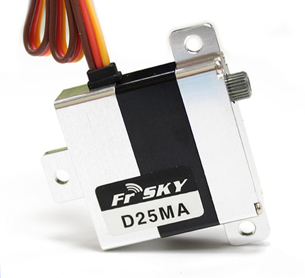

FrSky D25MA Wing Servo R.jpg (148.77 KiB) 3307 mal betrachtet
FrSky S-Bus Servos rund herum.

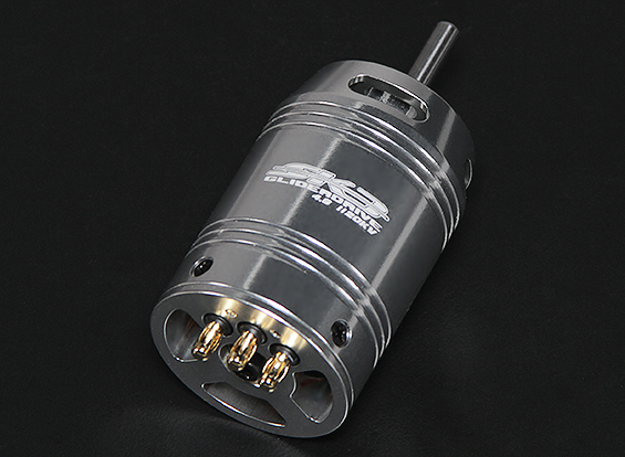

Turnigy GliderDrive SK3 Competition Series 1120kv mit 4zell LiPo

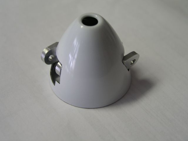

Ich war überrascht wie viel ich am Ende noch für den Spinner ausgeben musste. Aber ist ein schöner. http://shop.modellbau-freudenthaler.at/ ... 9120%2F5MK
spinner vers 4.jpg (28.37 KiB) 3307 mal betrachtet
So mal sehen ob ich am Ende des Monats Wasser und Brot essen muss...

Ja die vertezen Mitnehmer werden ordentlich kassiert.
2 Dinge zu fruedethaler Spinner..
Die Inbusschrauben zur befestigung an der Welle anziehen bis ein Hochwertiger im busschlüssel Verdeht ist, nach einer halben Stunde nochmal
nachziehen. Am besten die Welle im berich der Inbusschrauben abflachen . Der Spinner und somit mindstens 50€ verabschidet sich sonst beim Erstflug recht Gerne .
Nach erfolgreicher Montage hinter dem Mitnehmer die Löcher an der spinnerkappe abkelben ... macht dann auch wirklich Kühlung.
Durch die Löcher hinter dem Mitnehmer entwiecht die meiste Luft bei sauberer Montage , die eigentlich am Motrorspant ankommen sollte .

Danke. Werde aufpassen.
Staufenbiel hat billige versetze Spinner. Aber die fangen erst irgendwo bei 40mm an.
Wollte aber nichts anderes mehr seit ich den hatte.
