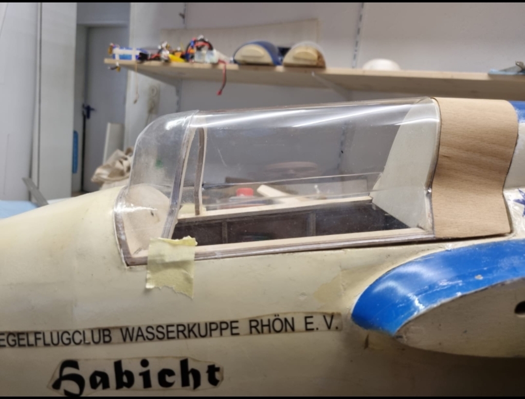

Hier gehts mit Kleinigkeiten weiter.
Aktuell bekommt der Habicht eine Haube.
Olympia-1934-Edition.
Welches Federkleid er dann bekommt, weiß ich
noch nicht. Daa Wasserkuppen-Design paßt dazu
ja nicht mehr. Das Olympia-Design ist langweilig.
Vielleicht was nettes in schwarz/weis, passend
zum abnehmbaren Pustefix.
Blöd das es den Sperber-Junior nicht mehr gibt.
Da werd ich wohl seinen größeren Bruder bauen müssen.

Das Teil ist aus einem Nachlaß.
Er hat 3,88m Spannweite und wiegt ~6,5kg
und wurde damals nach Plan gebaut.
Aber keine Ahnung nach welchem.
Rumpf mit Sperrholzbeplankung,
Rippenflächen aus Balsa.
Dürfte ein Nachbau von einem Wolf-Habicht sein, auch wenn die Nase nicht ganz stimmt.
Der erste von Wolf hatte eine Haube, die versuche ich
gerade nachzubauen. Gibt dazu nur ein Video auf Youtube.
Die Steckung ist schon modufiziert so, das man auch etwas turnen kann. Was auch echt Spaß macht,
da er echt gut am Ruder hängt. Ist wie bei der Lo.
Wenn die nicht mehr reagiert, fällt sie gerade vom Himmel.
Okay, dann werd ich dort wohl zuschlagen.
Der aus Limburg ist mir mit 5,2m etwas zu groß.

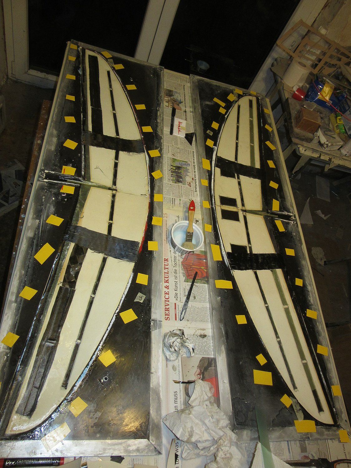

Heute kamen die Formen des XBOW1 mit leichter Belegung für eine DLG-Version endlich ins Vacuum :)
Eigentlich sollte der Rohbau schon im Weihnachtsurlaub komplett fertig sein, aber wie so (zu?) oft kam wieder eins zum anderen.
Mal schaun wo das Gewicht landen wird, unter 350 g wäre OK, unter 300 g wäre das Ziel, 250 g wäre ein Traum .......der bei der angerührten Harzmenge und ohne Rumpfnase sicher nicht wahr wird :oops: ....dann also hoffentlich nicht über 400 g :roll: ;-)
Verfasst: Sa 15. Jan 2022, 19:06
UweH hat geschrieben: Do 13. Jan 2022, 23:48Heute kamen die Formen des XBOW1 mit leichter Belegung für eine DLG-Version endlich ins Vacuum :)
Form ist zu :)

naja, wie konsequent mein Leichtbau ist wird nachher die Waage zeigen. Der rumpflose XBOW soll auch bei uns am Fels eingesetzt werden können ohne dass der kleinste Stein beim landen schon ein Loch im Flügel hinterlässt, deshalb ist unter der 30 g/m² Carboweave Außenlage noch eine Lage 30er Kevlar, die fürs fliegen auf einer normalen Wiese nicht benötigt wird. Die Innenlage ist 50er Glas.
Der eingesaugte Stützstoff ist 1,2 mm Neocore: http://www.neoacm.com/epages/82095783.s ... ducts/1001
Die Verarbeitung ist etwas ungewohnt und da ich keine Fräse habe, aber Ausschnitte für die Holmstege machen wollte war das ausarbeiten der Ecken und an den Abstandsstegen mit dem Cutter etwas zeitaufwändig. Der Stützstoff lässt sich mit einem Rollmesser gut schneiden, aber von Hand kaum schleifen ohne einzureißen. Die Abschrägung an den Kanten lässt sich dafür sehr einfach mit einem Bügeleisen auch ohne Trennlage anbügeln.
Damit hab ich schon mal ein Leitwerk gebaut und das ist relativ leicht geworden. Neocore nimmt im Gegensatz zu Airex praktisch kein Harz auf, die Verklebung ist aber trotz der scheinbar sehr glatten Oberfläche sehr gut.

UweH hat geschrieben: Mo 17. Jan 2022, 13:54wie konsequent mein Leichtbau ist wird nachher die Waage zeigen. Der rumpflose XBOW soll auch bei uns am Fels eingesetzt werden können ohne dass der kleinste Stein beim landen schon ein Loch im Flügel hinterlässt, deshalb ist unter der 30 g/m² Carboweave Außenlage noch eine Lage 30er Kevlar, die fürs fliegen auf einer normalen Wiese nicht benötigt wird. Die Innenlage ist 50er Glas
Gestern hab ich ausgeformt und wie befürchtet ist das Gewicht viel zu hoch um das erträumte Fluggewicht unter 300 g zu erreichen, der unverputzte Flügelrohling wiegt bereits 333 g :shock:
Dafür ist die Grabbelfestigkeit schon mal sehr gut und der Flieger wird sicher auch manche unsanfte Landung klaglos wegstecken :thumbup:
Bei einer wirklich leichten Variante kann man die Kevlarlage mindestens hinter der D-Box weg lassen, eine 25er Innenlage verwenden und die Holmstege aus vorher dünn beschichtetem Leichtbalsa statt aus Gewebeschlauch machen um Gewicht zu sparen.
Für den ersten DLG-Leichtbauversuch geht das zum testen für mich erstmal in Ordnung und ich werde im BOW-Thread berichten wie es mit der XBOW1-DLG-Version weiter geht wenn ich mit dem Ausbau weiter bin.
