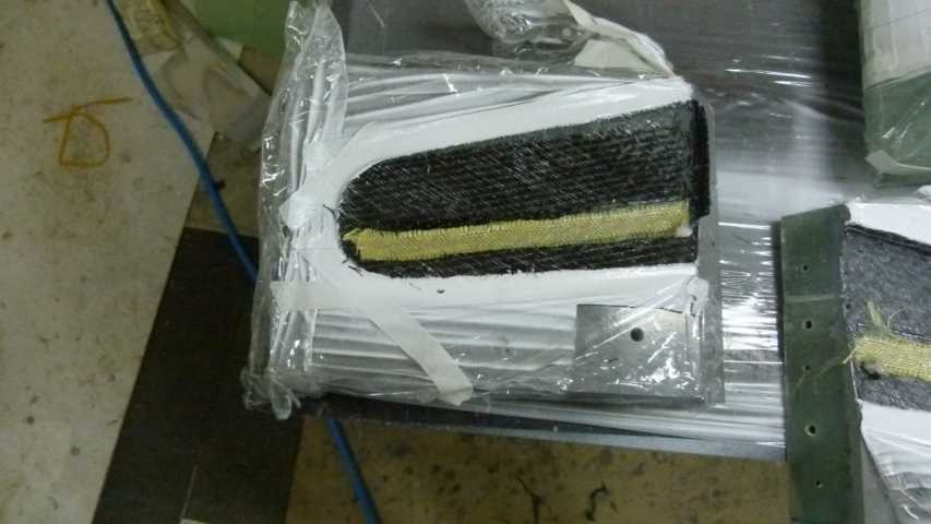

Noch ne Protyp Tragfläche
Es geht heir vor allem um die Randbögen weil die bei jeder pressung in den Schalen anderst aussehen wurdenbei diese Tragfläche die randbögen gebaggt so das sie dem Schaumkern folgen mussten.
Vorgesehen ist diese Abzufomen und zuküftig insFlügellaminat mit einzusetezetn das es lauter gleiche werden.
Schumkern mit Vorlaminiertem Holm und im 2ten Schritt die Randbögen "gebagt"
Die Verstärkungsrovings an der nase sind auch schon "angeharzelt" aber Nass
Laminerfotos weil beim Biax vortränken immer ein Bisschen zeit ist.
Unterschale mit Verstärkungsrovings Endkante und im Ruder .

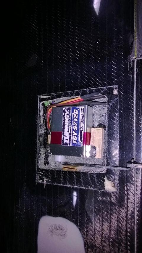

Und hier noch ein paar Impressionen vom Rudermaschineneinbau:
(ohne Worte,..)
oben eingehängt für Wölb-
unten über Kreuz für Querruder
Das war die Funlinerfläche und hier die Speedfläche:
Corona für Wölb oben
Turniggy für Quer über Kreuz angelenkt.
Aber irgendwie passen die grade noch rein, auf jeden sind von uns Beiden
die Finger viel zu dick für so n Gefummel, aber : Dadd gheid!! :thumbup: :D
(Und weil der Christian so über die gebogenen Anlenkungsstangen beim "Prototyp" gemeckert hat,
hat der Bernd gleich mal für Abhilfe gesorgt! :D )
