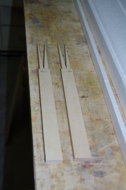

Es steht ja eigentlich der Holmbau an, aber dafür muss erst ein Verbinder, nebst Verbindertaschen, her. Als Verbinder haben wir einen Rechteck-Kohleverbinder 25 X 16 X 600 mm vorgesehen. Dazu wird gerade eine Stahlform gefräst. Bis diese fertig ist, habe ich ein bisschen Kleinkram erledigt :
Aus den Kernen wurde der Holmausschnitt geschnitten, und Wurzelrippen gemacht :
Für die Störklappen wurden Klappenkästen aus Sperrholz angefertigt :
Die Holmstummel für die Aufnahme der Verbindertaschen :
Zum Schluß bin ich gerade noch dabei ein Urmodell für das Seitenruder zu pfriemeln, das , aus Gewichtsgründen, in GfK entstehen soll .
Wenn es wieder Neues zu berichten gibt, geht`s weiter!
