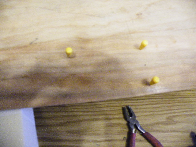

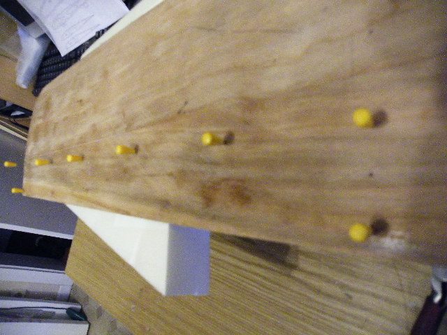

Hi Koarl
Also ich würde nie zwei Balsa/kiefern oder auch ein Mix aus beiden Parallel einbauen als Ruderverkastung ,
wen du mit harz und Vakuum arbeitest wird dir immer Harz in den auch noch so kleinen spalt reinlaufen und verkleben,
das hatte ich schon mal na einen Probestück probiert , und wenn du die Leisten vorab trennst mit wachs oder so dann
hast du eine schlechte Verklebung oder gar kein auf den leisten und das Gewebe löst sich dann in dem Randbereich ab.
Deswegen nehme ich immer eine leiste die ich dann beim austrennen der Ruder Teile.
Auch Scharnier ich meine Ruder meistens mit Kevelargewebe unten beim Laminieren sofort mit an.
Damit ich auch die Ruderverkastung danach wiederfinde bohre ich 1mm Löcher mittig durch die Ruderverkastung
und so sehe ich dann nach der zweiten Beplankung in der ersten Beplankung wo meine Ruderverkastung sitzt.
Siehe Fotos dort habe ich die Bohrungen mal mit den Gelben Stecknadeln markiertert

- So schneide ich immer auf der mitte der verkastung
- DSCF4333.JPG (121.39 KiB) 4986 mal betrachtet
- dort wo die Stecknadeln sind sind 1mm Bohrungen so finde ich meine Ruderverkastung oder Servoverkastung wieder
- DSCF4334.JPG (111.28 KiB) 4986 mal betrachtet

@ Norbert: Danke für den Tipp mit dem durchbohren. Das werd ich mir merken!
