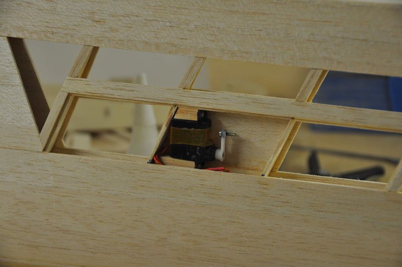

Inzwischen bin ich mit dem Servoeinbau für die Störklappen fertig.
Werde heute Abend noch ein paar Bilder machen.

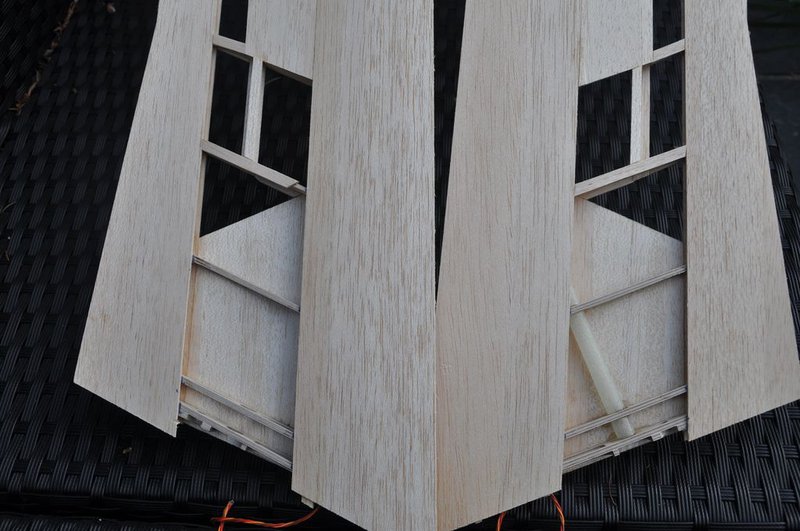

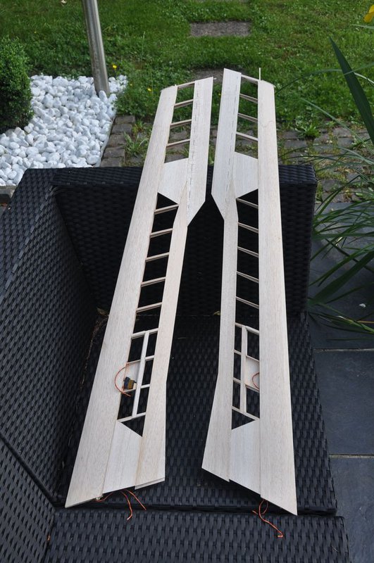

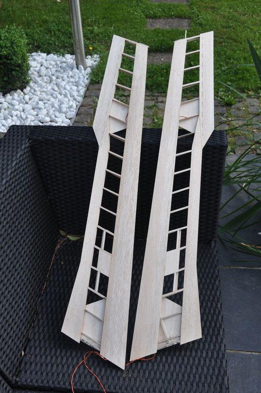

so hier nun 3 Bilder.
Unterseite
Unterseite
Oberseite, fehlt doch noch ein Störklappenservo ;)
Ein Steckungsrohr wie Tip v. Uwe erst beim Zusammenbau..

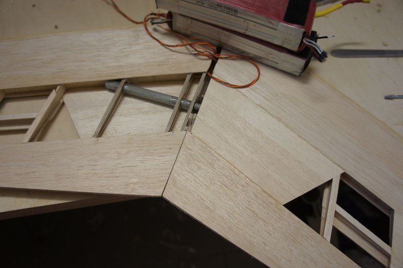

Habe eben die beiden Flächen mit dem Rumpf zusammengesteckt. Die eine Seite der Steckungshülse noch nicht eingeklebt .
Ich musste ca. 1 mm an der 2. Sperrholzrippe das Loch nach hinten verlängern. Jetzt passt alles und ich werde am WE alles verkleben.

ich baue auch gerade am Ares. Der Bausatz hat Suchtpotential, die Steckphilosophie ist perfekt. Tolles Design, Uwe!
Zur Steckung: bei mir musste einfach die Wurzelrippe ca. zwei mm nach vorn in der Helling, dann passte die Steckung. Ansonsten war alles mm-genau!!

andross hat geschrieben:Zur Steckung: bei mir musste einfach die Wurzelrippe ca. zwei mm nach vorn in der Helling, dann passte die Steckung. Ansonsten war alles mm-genau!!
Hallo Andreas,
ich wiederhol hier noch mal was ich Dir gerade per Mail geschrieben hab:
Leider schleichen sich trotz des hohen Qualitätsanspruchs von Thomas Schikora und mir manchmal Fehler ein :oops: Dein Hinweis hier wird mir sicher weiter helfen, denn ich hatte vor dem Urlaub letzte Woche den Fehler zwar gesucht, aber noch nicht gefunden. Ich vermute dass ich die Helling- Aussparungen der Wurzelrippe beim Zeichnen ein Mal in die falsche Richtung versetzt habe, das müßte dann eine Abweichung von "ca." 1,463 mm bei der Lochposition ergeben. Ich muß mir das noch genauer anschauen, aber im Notfall machen wir das nach dem Motto "was nicht paßt wird passend gemacht"
Bis da hin bitte ich die Nachbauer einfach darauf zu achten und entweder das Loch der 2. Rippe um 2 mm nach hinten zu erweitern oder an den vorderen Füßen der Wurzelrippe vorne unten eine 2 x 3 mm Ecke auszuschneiden und die Rippe passend zur Steckung in die Aussparungen zu setzen. Den Montageablauf der Steckungsverklebung hab ich oben schon beschrieben und auf Manfreds Bildern sieht man wie das gemeint ist, danke Manfred :wink:

so gestern ging's mal wieder weiter. Der Rohbau ist fast fertig. Jetzt ist auch die Steckung in der 2. Flächenhälfte verklebt.

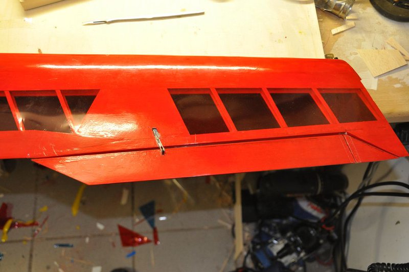

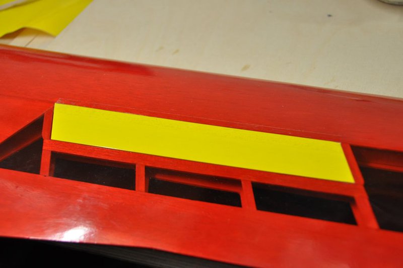

so inzwischen ging es etwas weiter. Die Störklappen sind fertig, 1mm Balsa beidseitig mit GFK beschichtet.
Inzwischen habe ich begonnen die erste Fläche zu bebügeln, die Oberseite wird rot transparent die Unterseite blau transparent.
So morgen geht's weiter.

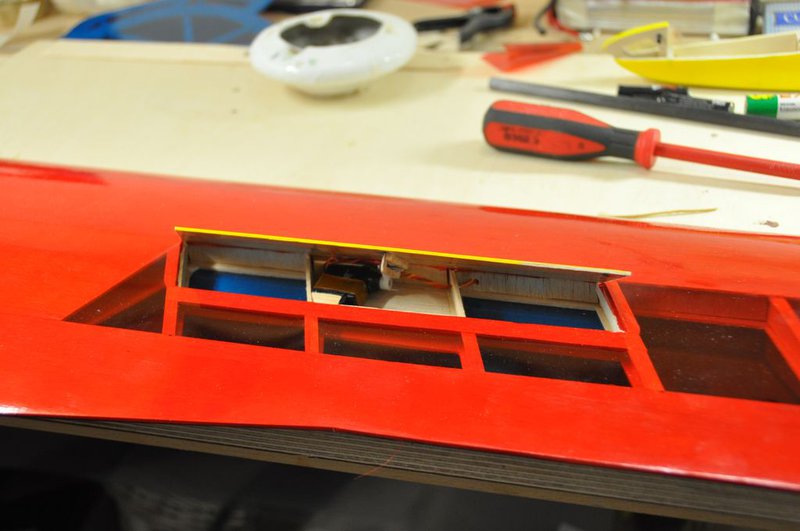

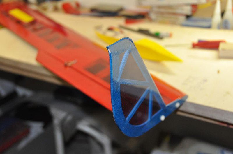

es geht dem Ende zu. Hier noch einige Bilder.
eingebaute Störklappe
geöffnet
geöffnet
teilweise geöffnet
teilweise geöffnet

Winglet
Winglet

Hallo Manfred,
das sieht ja sehr sauber und hübsch aus und um die schönen gerade Bremsklappen beneide ich Dich, willst Du die nicht gegen meine krummen Sperrholzbananen tauschen? :roll: :D
Noch ein paar kleine Tipps:
- der Einbauraum für Trimmballast ist nicht gerade üppig und es gilt vorne jeden Hohlraum mit passend zurecht geschnittenen Bleistreifen zu nutzen. Besonders der Ausschnitt im vorderen Pylon ist bei mir bis auf den letzten Quadratmillimeter gefüllt.
- das Winglet kann zur Sicherung auf der Flügelunterseite noch 2 Strefen Tesa parallel zur Gigaflap-Scharnierachse vertragen, dann biegt es nicht so leicht weg wenn es mal irgendwo hängen bleibt und die Bruchgefahr ist deutlich kleiner.

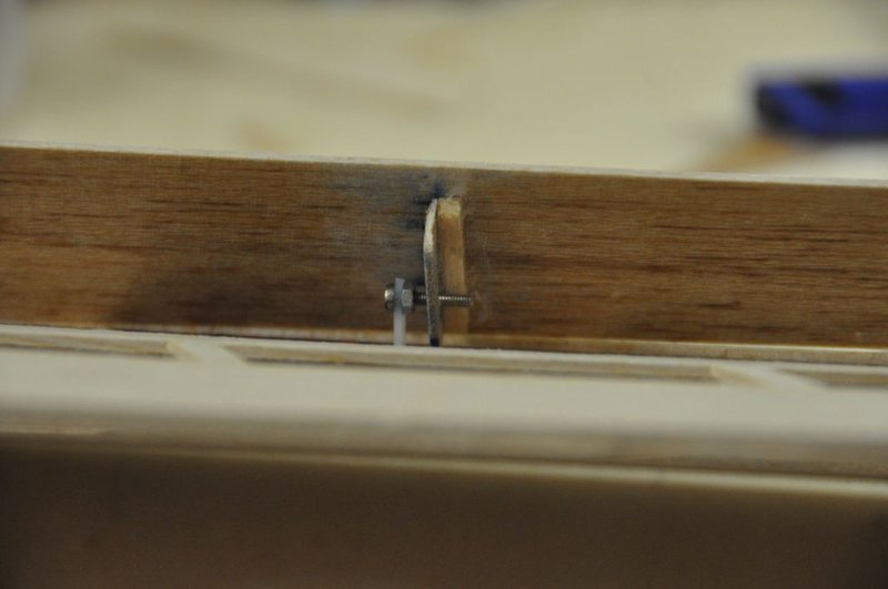

In der Wurzelrippe ist ein großes, leeres Loch. Der untere Steg des Lochs soll vor dem bespannen des Flügels herausgetrennt und die Beplankung in diesem Bereich ausgeschnitten werden. Dafür ist die zweite Rippe extra stabil aus 3 mm Birke gefräst und liegt größtenteils auf der Rumpfwand auf, sie kann die Kräfte aus dem Rumpf und der Steckung aufnehmen.
Nach dem heraustrennen des unteren Wurzelrippenstegs und der Beplankung ensteht genug Einbauraum für den Akku, einen Teil des Ballasts und den Multilock direkt vor der Steckung..guggst Du Foddo vom Pyrotyp:
Auf dem Bild oben siehst Du auch einen wichtigen Einbauraum für Trimmballast, der Ausschnitt in dem vorderen Flächenpylon ist extra dafür eingefräst und ich hab den mit genau zugeschnittenen Bleiplättchen komplett ausgefüllt um ganz vorne kein Volumen zu verschenken.

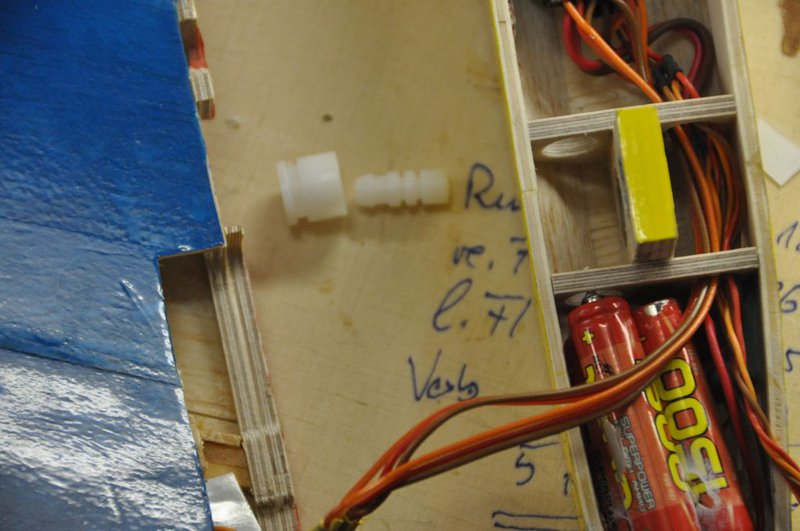

Hier noch die Vorgehensweise für den Einbau einer Multilock Flächenarretierung. Ich hab entsprechend der Spannweitenempfehlung von Multiplex die Variante mit einer Rille genommen, aber das ist schon fast zu lax, ich würde jetzt eher die Eiermann- 2 Rillen-Variante einbauen.
Die Einbauposition ist schon oben auf dem Bild zu sehen. Die Wurzelrippe wird so weit ausgefeilt oder ausgefräst dass der Weibchenteil der Arretierung incl. Mumpenüberdeckung nicht mit dem Akku kollidiert, es blebt noch ca. 1 - 1,5 mm Sperrholzmaterial stehen. Dann wird das Weibchenteil gerade und bündig mit der Flügelwurzel eingeharzt, wie auf dem Bild zu sehen:
Die Kabel der Flächenservos hab ich unter der Steckung durch nach hinten gezogen und durch das dort vorgefräste Loch nach innen geführt, dafür ist dort extra ein V-förmiger Ausschnitt für die Kabelführung in der Wurzelrippe ausgefräst. Nach dem anlöten der Stecker liegt der Anschluß der Flächenservos im zweitgrößten Einbauraum des Rumpfes hinter der Steckung, dahinter ist nur noch die große, schwerpunktneutrale Ballastkammer.
Nach dem einharzen des Weibchenteils wird der Männchenteil des Multilocks damit kopuliert, die Flügelhälften ohne Rumpf zusammen geschoben und an der Wurzelrippe genau fluchtend ausgerichtet. Anschließend kommt Mumpe auf den Männchenteil des Multilock und die männliche Wurzelrippe, aber ohne die Flügel zusammen zu harzen!
Nach aushärten der Verharzung wird der Flügel getrennt, eventuell noch was nachgeharzt und dann mit geladenem Akku fliegen gegangen :wink:
Vor dem fliegen wird noch mal nachgeschaut ob alles gut paßt und der ganze Konstrukt so ähnlich ausschaut, nur sauberer und schöner :thumbup:

zur Zeit wenig Zeit aber ein paar Kleinigkeiten gemacht. Multilock besorgt , den Ausschnitt ausgeschnitten, die Akkus wieder im Block eingebaut und heute
mal das Weibchenteil des Multilock eingeklebt.
vorbeitet zum einkleben
