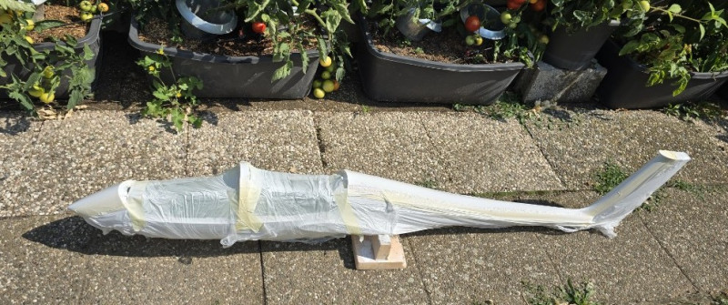

Soooo,es ist vollbracht. In froher Hoffnung, dass das Rümpfchen sauber und fehlerfrei rausploppt.

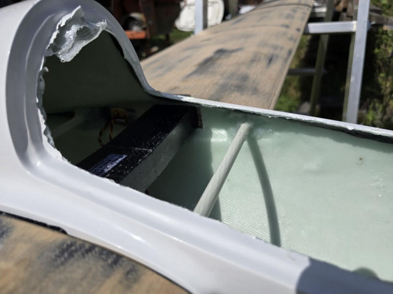

Der Plan ging auf!
Der Rumpf kam fast Fehlerfrei aus dem Förmchen, das Fehlerchen ist ein kleines Stückchen der Naht, natürlich oben auf dem Rumpfrücken, wo sonst, an dem es anscheinend beim Besäumen das Gewebe samt IMC angehoben hat und so beim Verschließen ein bisschen Mumpe dazwischen gekommen ist.
Das kann ich also im Winter bei Lust und Laune mal per Luftbürste überlackieren.
Ansonsten ist der Rumpf knallhart. Wirklich knallhart. Eindrücken is nich. Tordieren is nich, auch nicht das SLW, perfekt.
Ich bin happy!

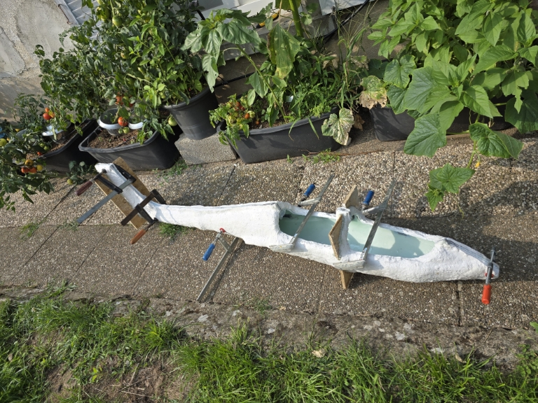

Re: Twin-Astir 4,5m
Hi Christian
Ich habe vor kurzem eine neue Technik von den Blasrümpfen ausprobiert, er vereinfacht das zusammensetzen ungemein und eingeklemmtes Gewebe gehört endgültig der Vergangenheit an:
Der Faden wird um die Form gewickelt und hält die Naht unten; nachdem die Form bis auf den letzten mm zugeschraubt ist wird der Faden durchschnitten und herausgezogen, das funktioniert richtig gut deshalb alle nahtüberstände an einer form dann muss man nur einmal wickeln

- t6backseater
- Beiträge: 173
Re: Twin-Astir 4,5m
Morgen Matze.matzito hat geschrieben: So 10. Aug 2025, 13:28
Das Bild hab ich noch nicht ganz verstanden, liegt der Bladder schon unter den Fäden und ich erkenne ihn nicht oder kommt der da noch rein ? Oder ist die Fairingform gross genug, um ohne Bladder die Nahtverklebung machen zu können, also Fäden ziehen und andrücken ?
Danke.

Re: Twin-Astir 4,5m
Ja in direkter Sonneneinstrahlung sollte man nie laminieren, bei mir kam die abendsonne mal durchs grosse westlich kellerfenster rein da kochte der harztopf, sofort auf den rasen geworfen da ist er dann abgefackelt :-/
Dietmar der Faden wird über das überstehende Hewebe gelegt und hät ih beim verschliessen unten das geht bombe man macht auch ne kleine thixotropierte nahtandickung . Die Naht kann so nie eingeklemmt werden. ich habe einige Modelle. Bei denen würde ich heute damit bessere Ergebnisse erzielen kann, der aber damals diese Technik noch nicht.

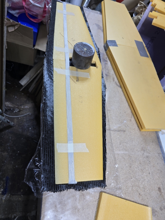

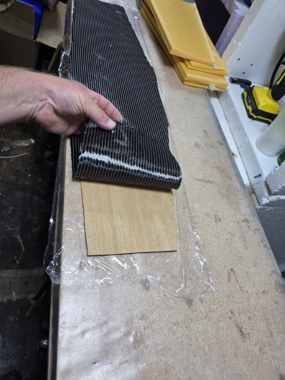

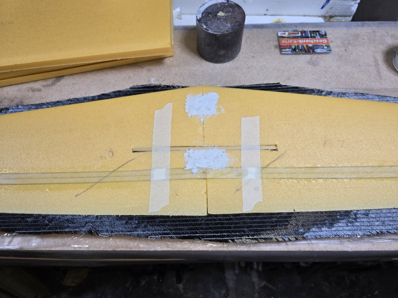

Re: Twin-Astir 4,5m
Moin ihr Twinnianer
Hab endlich die beiden HR laminiert.

Re: Twin-Astir 4,5m
Sauber, gute Idee mit dem Durchschneiden!
Welches Gelege haste genommen?
- christianka6cr Online
- Beiträge: 10248
Re: Twin-Astir 4,5m
Es lag leider kein 100er mehr rum, also gab es 141er....
Hält dann aber. Garantiert. Versprochen.
- Beiträge: 10248
Re: Twin-Astir 4,5m
....noch mehr als 11.000mAh????
Das HR ist besäumt und die Nase bzw Randbögen sind dran.
