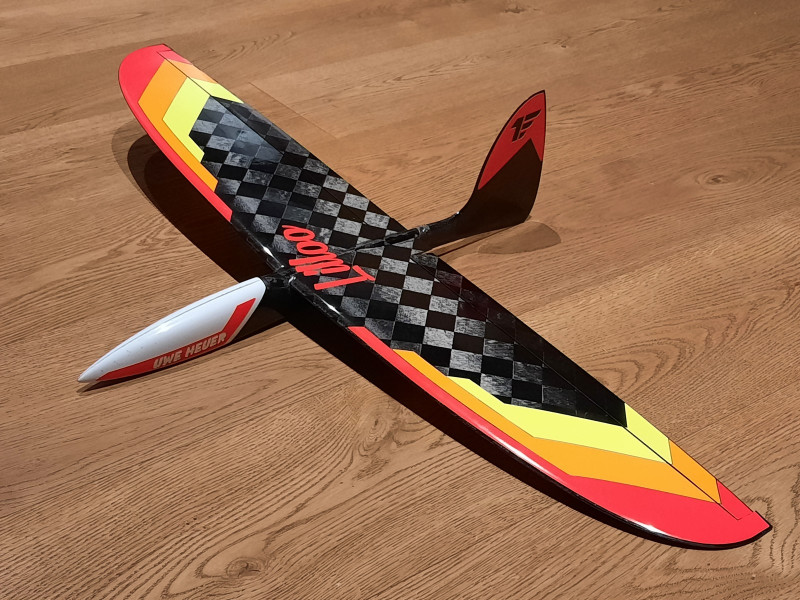

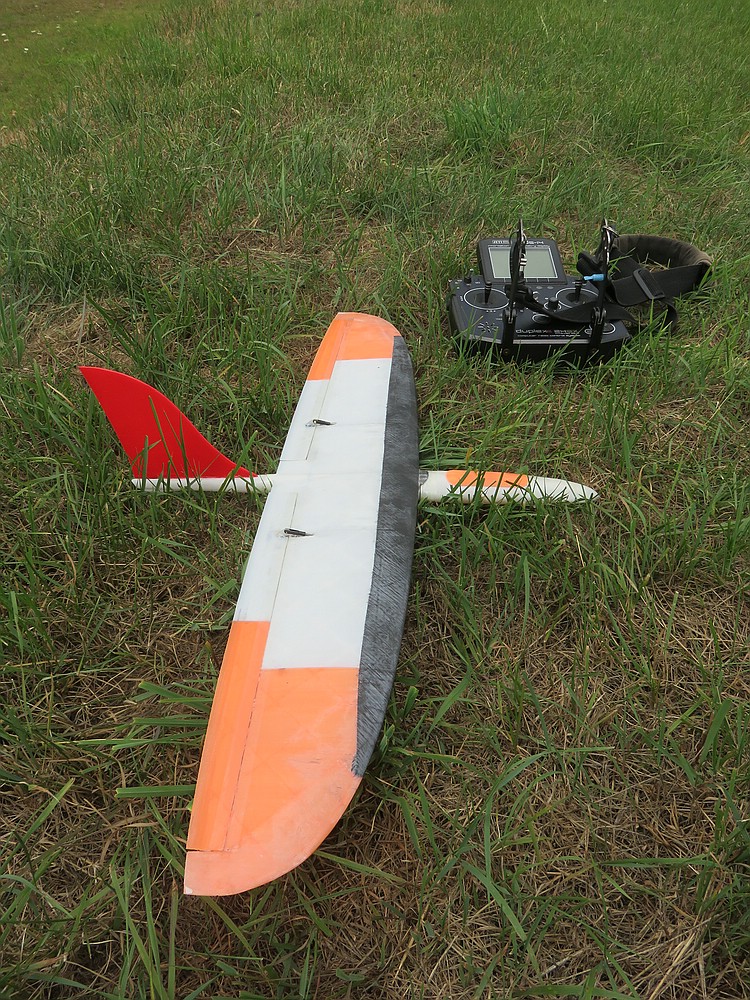

der "Bau" meines Lilloo von Dietrich hat für ein gedrucktes Modell ziemlich lange gedauert, aber heute war erfolgreicher Erstflug :)
Wie man unten auf den Bildern im Vergleich zu den anderen gedruckten Lilloos weiter oben sieht habe ich ein paar kleine Änderungen vorgenommen damit der Flieger an unserem Felsen hoffentlich ein paar mehr Landungen als die erste aushält, denn dort das bisschen Wiese neben den Schotterflächen zu treffen ist ohne aerodynamische Bremse oft reine Glücksache.

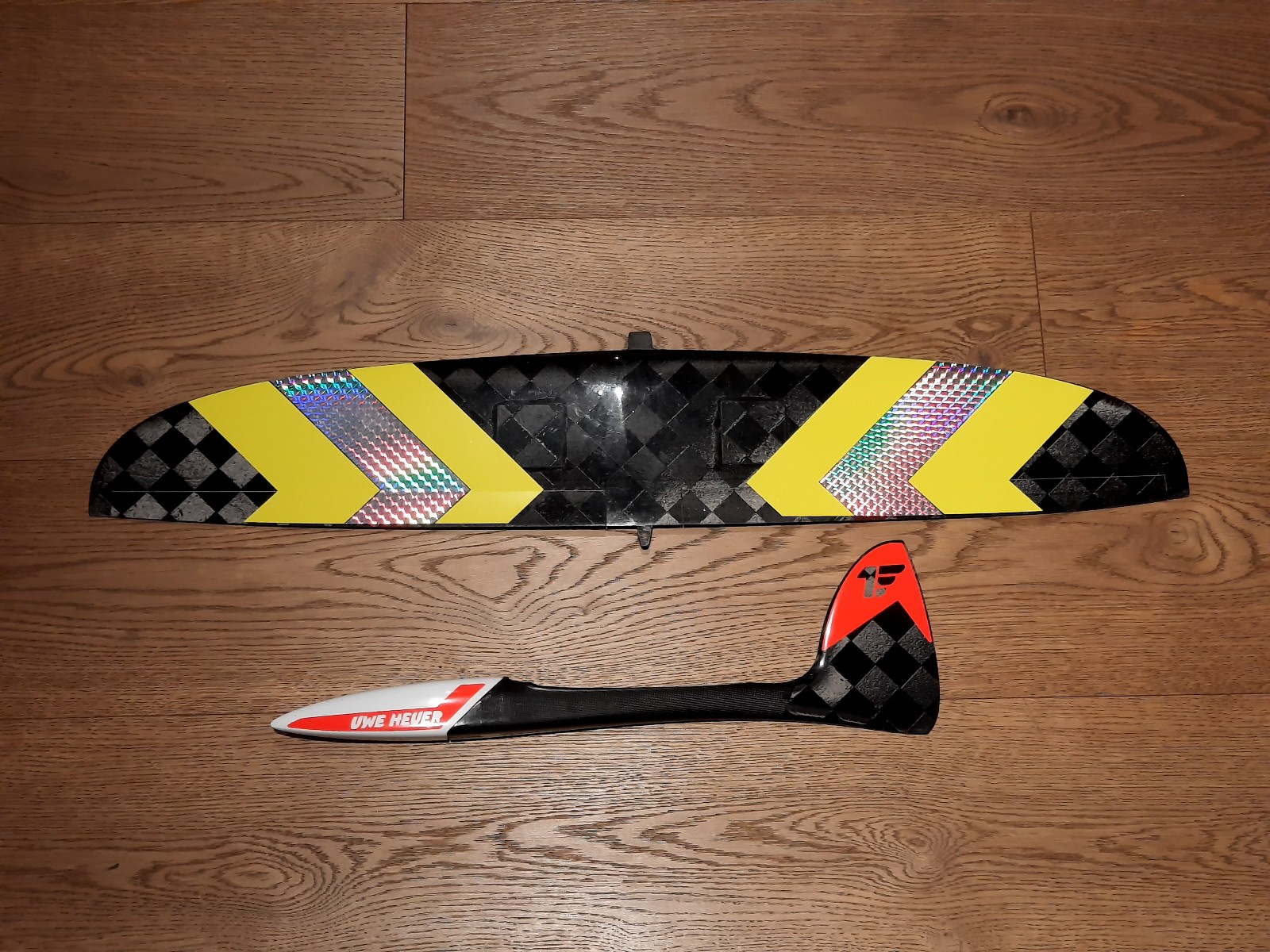

Der Rumpf hat vorne rundrum und hinten auf der Unterseite eine Beschichtung aus 1 x 50er Glasgewebe bekommen, die Unterseite zusätzlich einen Streifen 60er Kevlar.
Bei der Fläche hat Dietrich Kanäle für 2 und 3 mm Kohlestäbe als Holme eingearbeitet, aber am Randbogen gehen die geometrisch bedingt nicht bis ganz raus weil sie dafür nach hinten abgeknickt werden müssten. Der unverstärkte Randbogenbereich ist mir schon beim zusammenbauen an mehreren Stellen angebrochen, deshalb habe ich ihn auch mit 1 x 50er Glas beschichtet.
Der Nasenleistenbereich ist durch das abzeilen des Drucks ziemlich rauh und hat auch keinen sonderlich crashfesten Eindruck gemacht, deshalb habe ich die D-Box nass überschliffen und mit 1 x 30er Carboweave beschichtet, das über die Nasenleiste ein paar Millimeter überlappt und damit an der Crashkante doppelt liegt.
Das Mehrgewicht dürfte bei etwa 25 g liegen, das Fluggewicht mit einem vierzelligen 400 mAh-NiMh-Akku ist 236 g, also etwa 27,5 g/dm².
Trimmblei habe ich keines benötigt, der Schwerpunkt lässt sich durch verschieben des Akkus zwischen 33-35 mm variieren, ich bin jetzt bei 34 mm.
Damit ist die Zelle jetzt recht grabbelfest geworden, und ich hoffe dass sich damit nicht nur die Bauzeit, sondern auch die Lebensdauer meines ersten gedruckten Modells deutlich verlängert.
Als Servos habe ich Master S706 MG von MG-Modellbau verwendet, die sind bei meiner Alula bis gemessenen 75 km/h auch fürs DS erprobt 8-)
Diese 4,7 g Metallgetriebeservos sind etwas länger als die für die Aussparungen vorgesehenen D47 / FS31, durch die notwendige Vergrößerung der Servoschächte habe ich auch gleich auf Überkreuzanlenkung umgebaut.
Die Ruder sind beim Druck mit Schrägen versehen um sie mit Tesa oder Silikon oben anzuschlagen, das habe ich auch nicht geändert und längere Ruderhebel oben verwendet.
Prinzipiell sollten die Ruder beim Brett aber unten angeschlagen werden, das spart etwas Widerstand.
Oben ist die Strömung am Ruderspalt durch den S-Schlag des Profils schon turbulent oder liegt unter der Ablöseblase, da verschenkt man fast nichts wenn dort ein Spalt ist.
Ein Spalt unten ist für die Strömung auf der Druckseite aber eine blöde Stolperstelle und bremst.
Das ist vermeidbar indem man dort das Scharnier anbringt, das beim Brett unbedingt luftdicht sein sollte weil durchströmende Luft vor der Klappe die Trimmbarkeit und damit das Handling verschlechtert.
Ob man die Ruder gerade auf der Oberseite oder überkreuz durch den Flügel anlenkt ist Geschmacksache, die Ruderhebel oben schonen auf jeden Fall die Servogetriebe bei Boden- und Graskontakt.
Mein Lilloo flog mit 33,5 mm Schwerpunkt und nach Augenmaß und Erfahrung eingestellten Ruderausschlägen auf Anhieb, aber wetterbedingt waren bei +30° und schwachem Nordostwind nur ein paar Handwürfe auf meiner flach geneigten Einflugwiese drin.
Immerhin konnte ich den Schwerpunkt noch etwas auf 34 mm zurück und die Trimmung ein paar Klicks tiefer nehmen, aber weil alles so gut klappte und der Lilloo brav und flott da hin fliegt wo man hin steuert freue ich mich jetzt besonders auf den ersten Einsatz am steilen Hang.
Ich denke die Verstärkungen haben auch einiges für die DS-Festigkeit gebracht, auch wenn der gedruckte Lilloo wegen der viel rauheren Oberfläche und geringeren Flächenbelastung nicht an den Speed des FiFi von Max ran kommen dürfte, aber dafür gibts ja dann den Lilloo aus Formen :D .....irgendwann mal..... :roll: ..... im nächsten Leben oder so :cry:
Danke nochmal an Dietrich für das Modell, schön dass ich die Erfahrungen mit der gedruckten Zelle machen kann und als Prototypenerprobung des Lilloo flieg ich das Teil sehr gerne :thumbup:

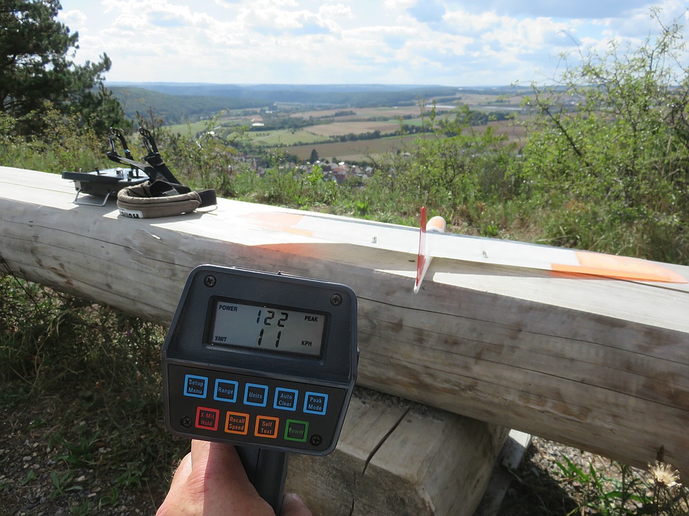

Heute war mal etwas mehr Wind, also ein bisschen früher Feierabend und ab an den steilen Hang.

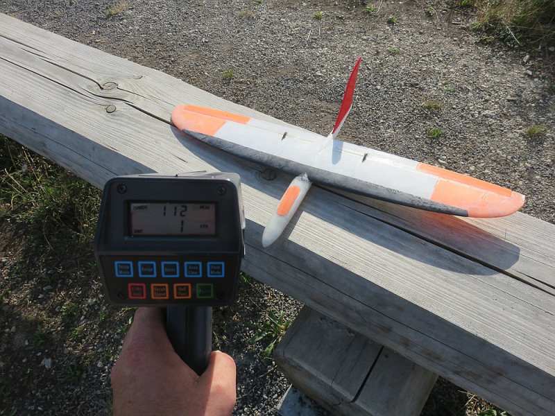

Da ich alleine war gabs fürs DS nur die improvisierte Stativmessung mit der Holzsitzbank, da schaffte der Lilloo 112 km/h :thumbup:
Ich denke ich war in einigen Runden ungemessen etwas schneller und dabei nah am kritischen Bereich dran, um 150 km/h rum dürfte das gedruckte Modell beim steuern (zu) viel Eigenleben bekommen und das war auch heute schon zu spüren. So eine Eigenleben-Ecke in einer Turbulenz wegen drehendem Wind hat auch zu einem plötzlichen Heckeneinschlag geführt. Es ist nicht viel kaputt gegangen, der Rumpf ist auf Höhe Endleiste abgebrochen und ein Ast hat in die Nasenleiste gebissen, aber da auch ein Servostecker abgerissen ist konnte ich das nicht provisorisch fixen um die wirklich gute Phase bei einem später vorbei ziehenden Schauer mit dem Lilloo zu fliegen. Der Curst light schaffte in diesen unerwarteten Böen noch mal 188 km/h bevor der Wind ganz nach rechts raus drehte 8-) 8-)
Vom Lilloo 3D wird bei konstanter guten Bedingungen noch ein bisschen mehr gemessener DS-Speed kommen, aber insgesamt freu ich mich mit jeder Minute 3D-Druck-Flugzeit mehr auf die Version ohne Speed-Begrenzung aus Formen ;-)

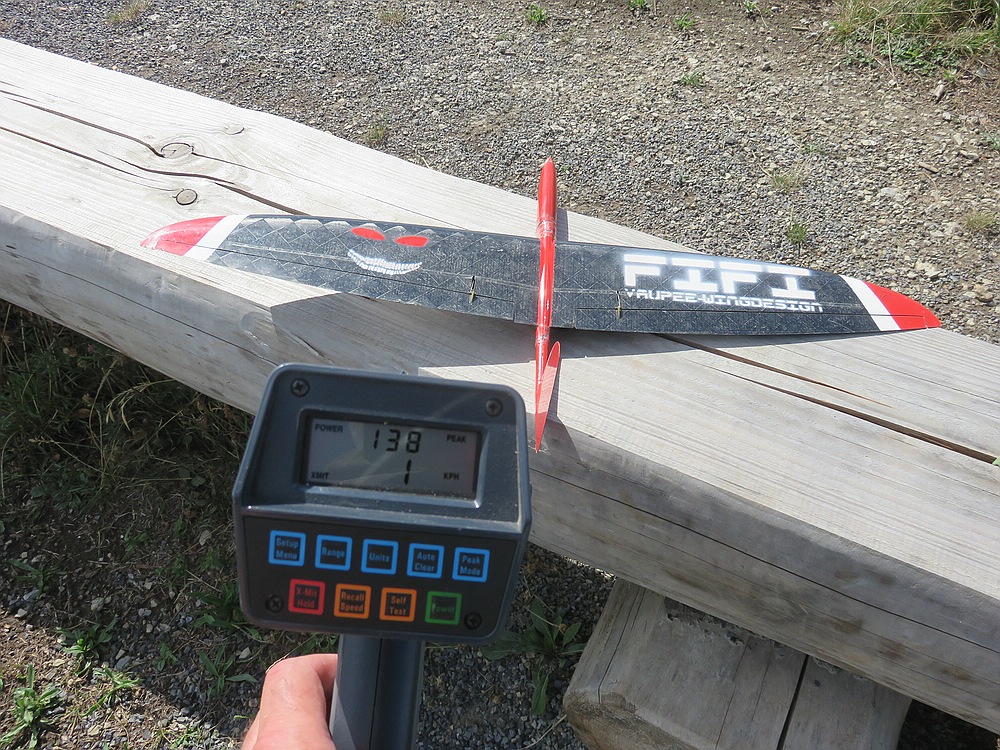

Heute waren ganz gute Bedingungen und ich konnte im DS noch mal was auf den Speed vom Dienstag drauf packen:
Der FiFi aus Formen war bei 138 km/h und ist definitiv schneller, dafür ist der Lilloo erheblich einfacher zu fliegen weil er viel weniger Eigenleben auf Höhenruder hat.
Beim 3D-Druck Modell bremst die rauhe Oberfläche umso mehr, je schneller man fliegt.
Heute war ich oft ziemlich nah am Grenzbereich des Lilloo 3D, je näher es an die 150 km/h geht, umso mehr verwinden die Klappen und die Steuerpräzison lässt damit keine ganz tiefen Leedurchflüge mehr zu ohne dass man riskiert schon wegen einer kleinen Turbulenz einzuschlagen.....also je schneller man mit dem Plastikrenner fliegt, umso langsamer muss man fliegen :D

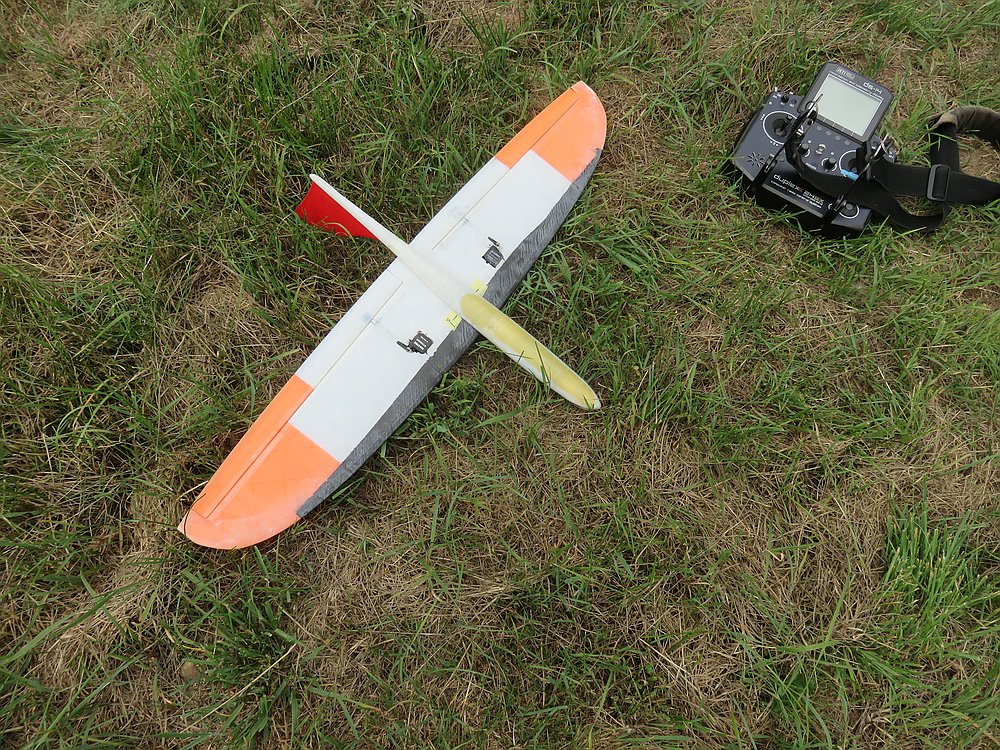

das freut mich, denn die Tests des gedruckten Lilloo wurden Gestern bei rund 100 km/h (ein)schlagartig abgeschlossen :shock: :roll:
Der Hartschalen-FiFi hat dagegen einen Einschlag im Schotterfeld bei rund 140 km/h mit ein paar kleineren Blessuren überlebt.
Das ist auch ein Tipp für die Lilloo (Vor+)Serienmodelle: man braucht für die Flügelbelegung des kleinen Modells nicht viel Grammatur, da kann sich Dein Laminierer den Stützstoff sparen. Der FiFi in Hartschale hat trotz geteilter Fläche nur um 35 g/dm² Flächenbelastung, das ist für den Hangflug absolut OK und wegen der geringen absoluten Masse sehr crashresistent.

VauPee hat geschrieben: Mo 24. Aug 2020, 17:02 Wer will in der größe schon unmengen an Geld für Kohle ausgeben?! :P
Hi Max, auf der anderen Seite ist der Materialeinsatz bei so einem Minimodell im Vergleich zur Arbeitszeit ziemlich klein.
Als Kompromiss könnte ich mir für eine Hartschalenbauweise eine Außenlage aus Kohle und Innenlagen aus Glas oder Basalt vorstellen.
Die ersten Miniröcke waren auch als Glas-Hartschale gebaut und fliegen zum Teil heute noch und schon seit 2013 immer noch sehr gut.
Beim Lilloo macht es für den Gesamtpreis keinen relevanten Unterschied ob die Außenlage in Kohle 14 Euro oder in Glas 4 Euro plus lackieren kostet, der größte Kostenfaktor ist die Arbeitszeit des Laminierers.
Naja.
Die Arbeitszeit relativiert sich, da man bei (Sicht-)Kohle deutlich mehr zeit in die Oberflächenqalität steckt und eine Glas-Schale kann man in der Größe locker in einem Arbeitsgang in der gleichen Zeit bauen.
Lackieren würde ich in beiden fällen, allein um dem Harz einen UV-Schutz zu bieten.

taeniura hat geschrieben: Di 25. Aug 2020, 09:22Ich hatte für die Fläche an 100g Spread tow, 1mm Herex, 50er glas oder biax gedacht...so ähnlich sieht das beim Fifi auch aus oder?
Hi Martin, ich weiß nicht wie die Belegung bei meinem FiFi ist, aber die Hartschale ist schon ziemlich massiv: viewtopic.php?p=57467#p57467
Bei 100er ST als Außenlage und einer zusätzlichen dünnen Innenlage könnte man den Stützstoff sicher weg lassen wenn man für Servo und Anlenkung noch einen schmalen Verstärkungsstreifen aus z.B. UD-Kohle in Flugrichtung einlegt.
Man verschätzt sich bei der geringen Modellgröße bei der notwendigen Belegung "sehr leicht" :D
Vielleicht verrät Max doch noch die Grammatur der Belegung meines FiFi :roll:

ich besitze keine Lilloo-Form, die Infos wären aktuell für die kommerzielle Serie interessant, deshalb wäre es unfair das Angebot des FiFi Belegungsplans für Privat anzunehmen. Trotzdem danke.
Letztlich weiß ich ja vom Miniray aus Kurts Form wie sich ein Aufbau in IMC-Lack - 63 g/m² ST CFK- Airex grün - 50 g/m² Glas anfummelt.
Das wäre ein passender leichter und stabiler Stützstoffaufbau für den Lilloo

Tatatataaaaa, proudly presenting the magnificent Lilloo!!!
Nr. 1 ist fertig und bereits auf dem Weg zu Uwe.
Graphic Thema ist 80er Jahre Autoscooter...denke das passt gut zu dem kleinen wilden :mrgreen:
...natürlich in doppel Carbon mit allem pipapo 8-)
160g leer und nackt.
Viel Spaß beim Testen!
Gruß Martin

taeniura hat geschrieben: Do 15. Okt 2020, 13:32 Tatatataaaaa, proudly presenting the magnificent Lilloo!!!
Suuuper Martin,
Autoscooter-Design triffts schon ganz gut....ich freu mich riiiiiesig auf den Winzling, ganz vielen Dank schon mal :thumbup:

Also Platz ist genug unterm Flügel, 100g gehen sicher locker rein :mrgreen:
Der Flügel macht auch einen ziemlich endfesten Eindruck...könnte recht flott werden ;-)
