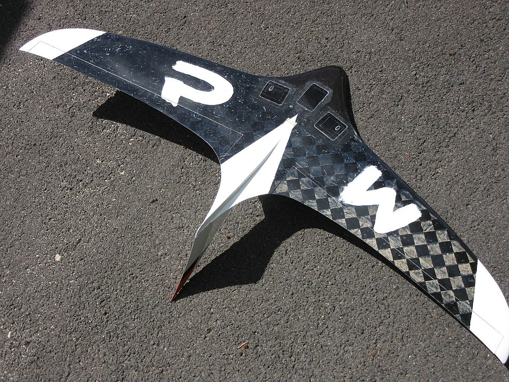

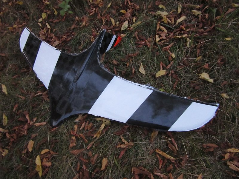

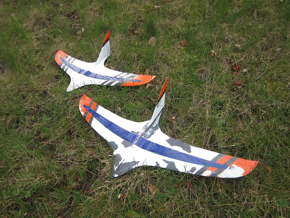

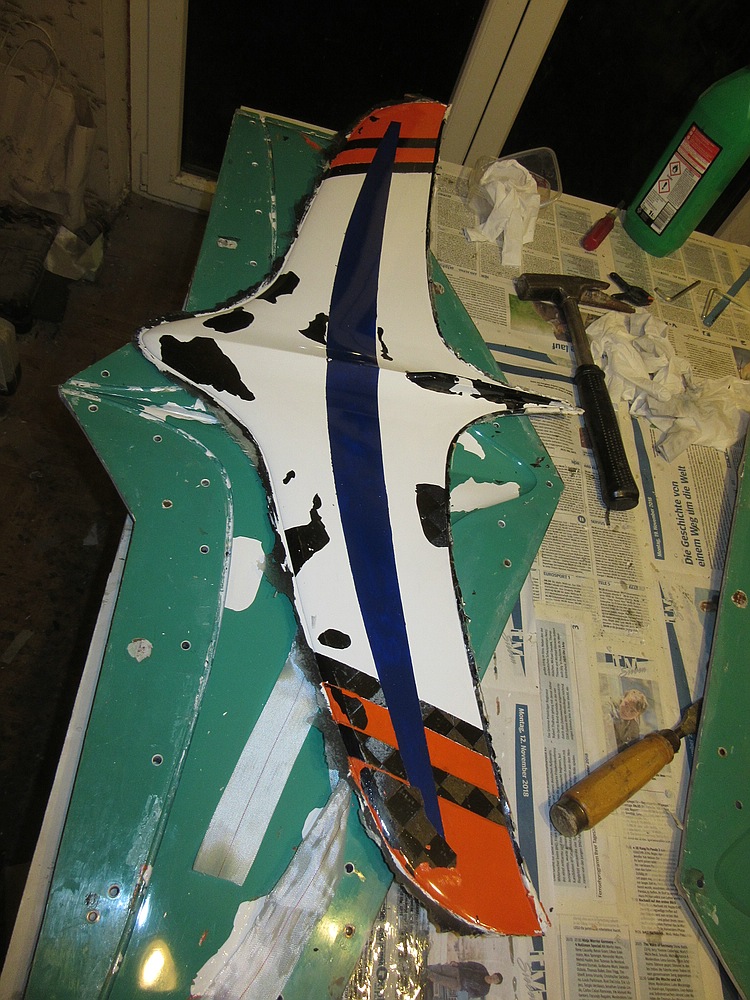

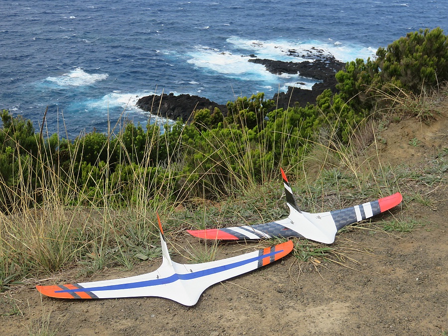

Hallo Leute, hier ist es auch ein bisschen ruhig geworden, Zeit für ein Update.
Der 600 g schwere Miniray ist auf den Azoren nicht oft geflogen, er ging wegen eines Flugfehlers letzten Oktober leider ziemlich am Anfang des Urlaubs bereits verloren.
Wegen einer Unachtsamkeit beim rum blödeln geriet er in einen Strömungsabriß, wurde beim Abfangen vom 50 km/h starken Wind über den Rand der Caldera getrieben und dann fehlten zum Rückflug gegen den Wind nur wenige Höhenmeter um auf den Kraterrand zu kommen. Die Bergung aus der fast senkrechten, dicht bewachsenen Kraterwand erschien zu gefährlich, zumal das Modell von oben nicht auszumachen war :(

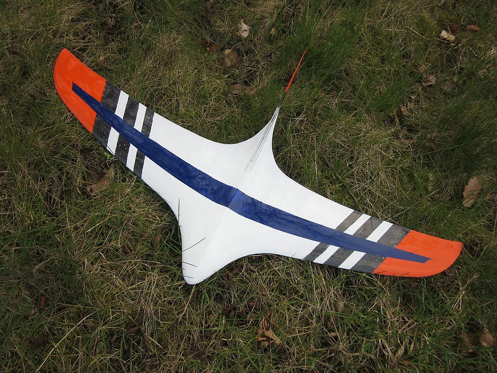

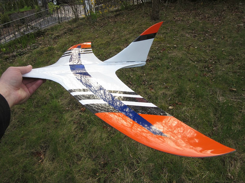

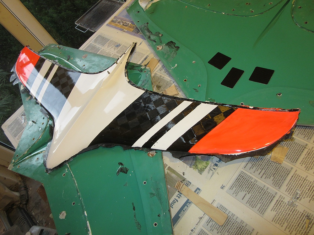

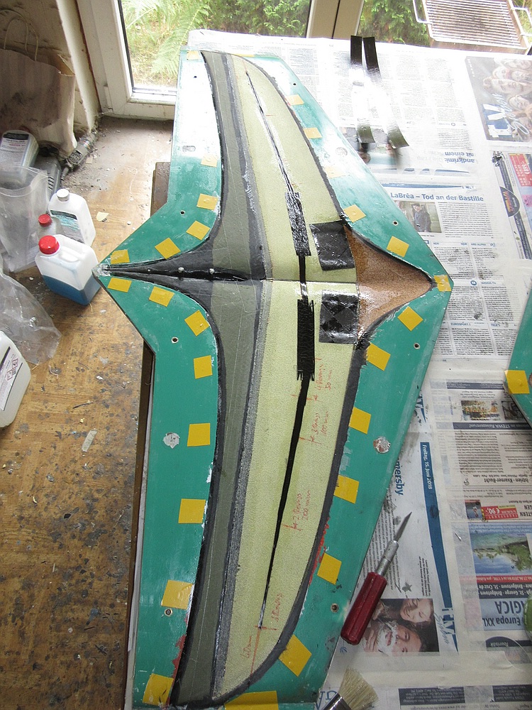

Vor einigen Wochen habe ich dann begonnen den letztes Jahr bereits in die Form lackierten Miniray für Peter zu laminieren. Leider sind dabei wieder Lackfehler aufgetreten, aber dieses mal andere als beim Dispar.....als Lackierer würde ich verhungern :oops:
Der nächste Versuch ist etwas leichter geworden und der Lack ist OK, es gab lediglich ein paar Lunker im Bereich der Leitwerksanformung die inzwischen ausgespachtelt sind und noch nachlackiert werden müssen, sowie ein paar Bläschen in der Sichtkohle.
Die Lackfehler des schwereren Miniray sind inzwischen nass verschliffen und werden mit der Sprühdose nachlackiert.
Gewicht Lackfehlerexemplar versäubert und geschliffen vor dem lackieren incl. Leitwerk: 397 g
Gewicht OK-Exemplar versäubert: 377 g incl. Leitwerk
In der kommenden Woche beginne ich mit dem Ausbau beider Minirays, wenn nichts mehr schief läuft geht der leichtere nach Kopenhagen, der andere, nachlackierte bleibt erst mal bei mir bis ich hoffentlich bald ein noch ein bisschen leichteres Exemplar gebaut habe.
Aufbau beider Modelle ist übrigens:
- Schlichtlage Glas 50 g/m² vollflächig
- ST-Kohle 80 g/m² vollflächig außer Flugzeugnase
- Stützstoff Airex 1,2 mm
Flugzeugnase 2,4 Ghz-freundlich 2 x 130 g/m² Basalt + 70 g/m² Kevlar
- Stützstoff Flugzeugnase 1 mm Kork
-Innenlage 50 g/m² Glas vollflächig
Ruder in Hartschale mit leichtem CFK-Gelege statt Stützstoff
Holmgurte CFK-Rovings, gestaffelte Dimensionierung übern dicken Daumen
Holmstege 6 mm Selitron im Glasschlauch
Rudersteg flächenseite Glasschlauch im Trinkhalm
Rudersteg ruderseite Kohleschlauch im Trinkhalm
Ballastkammer für max 160 g Messing bzw. mehr bei Blei oder Wolfram

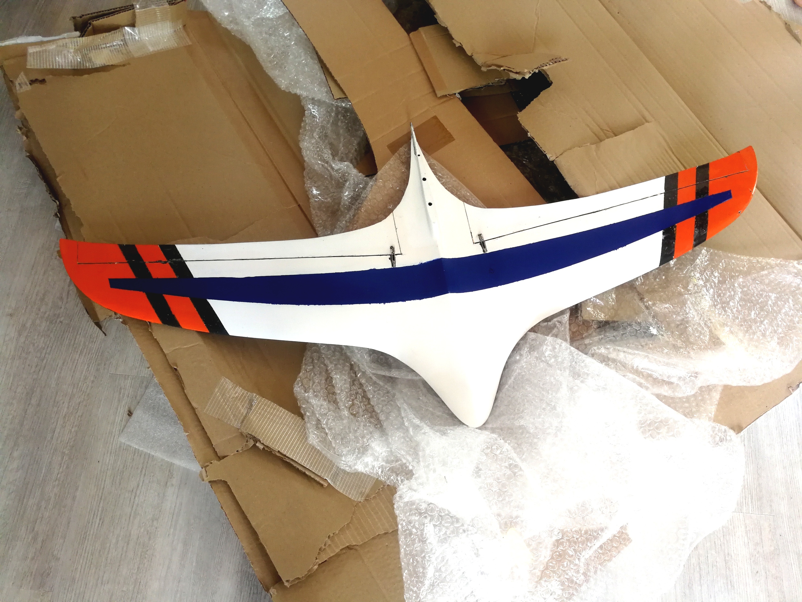

Cool, was da angekommen ist - der schönste BWB Nurflügel und der hat sich gleich einen etwas dicklichen Freund gefunden.
giz and mini.PNG (854.41 KiB) 14260 mal betrachtet
Vielen Dank für das Teil, Uwe!!
Beiträge: 6559
Re: MiniRAY - kleines Spaß-BWB für den Hang
Peter Wick hat geschrieben: Di 11. Jun 2019, 13:39Vielen Dank für das Teil, Uwe!!
Hallo Peter,
keine Ursache ;-)
Schade finde ich dass mir der Bau nicht gut gelungen ist, Du hättest einen leichteren Miniray mit perfekter Oberfläche mehr als verdient, aber der jetzige wird Dir hoffentlich auch viel Spaß machen und damit ist noch reichlich Steigerungsmöglichkeit fürs testen aktueller und zukünftiger UH-Auslegungen für Dich vorhanden :D
Interessant ist schon mal der erste optische Vergleich zwischen GIZMO und Miniray, den augenscheinlichen Unterschied in der Streckung hätte ich so nicht erwartet. Ich bin gespannt wie Du das fliegen mit dem Miniray einschätzt, einige Nachteile kenne ich ebenso gut wie die Bauausführung Deines Exemplars, also Kritik ist ausdrücklich erwünscht.
Die Unterseite hast Du auf dem Bild unterschlagen, die hänge ich mal hier an und ich denke damit ist klar wem der Flieger gehört und auf welchen Profilen und Entwicklungsgrundlagen er überwiegend basiert :D
Viel Spaß mit dem Miniray und viele Grüße,

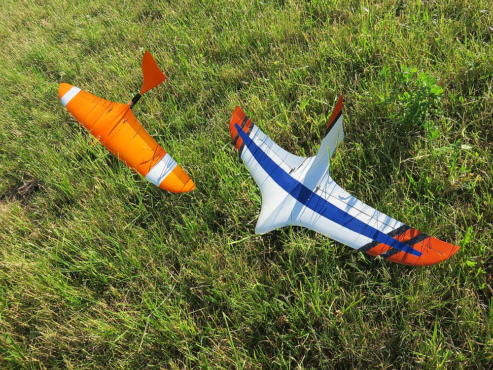

Claas hat geschrieben: Di 6. Aug 2019, 09:04Der Leitwerkler hatte die deutlich niedrigere FB
Hi Claas, bist Du sicher?
Der Miniray hat 14,23 dm² Flächeninhalt (Streckung 6,3), so wie ich ihn geflogen habe hatte er 620 g und damit 43,56 g/dm² Flchenbelastung.
Das Insect hat lt. Aer-o-tec 24,2 dm² Flächeninhalt und ca. 1 kg, was wiegt Deiner denn?
Typische Eigenheiten der Bretter mit den sehr dünnen Profilen sind allerdings dass sie sich beim fliegen schwerer anfühlen als Modelle mit gleicher Flächenbelastung und dickeren Profilen und dass sie auch bei abnehmendem Gewicht immer noch sehr schnell sein können.

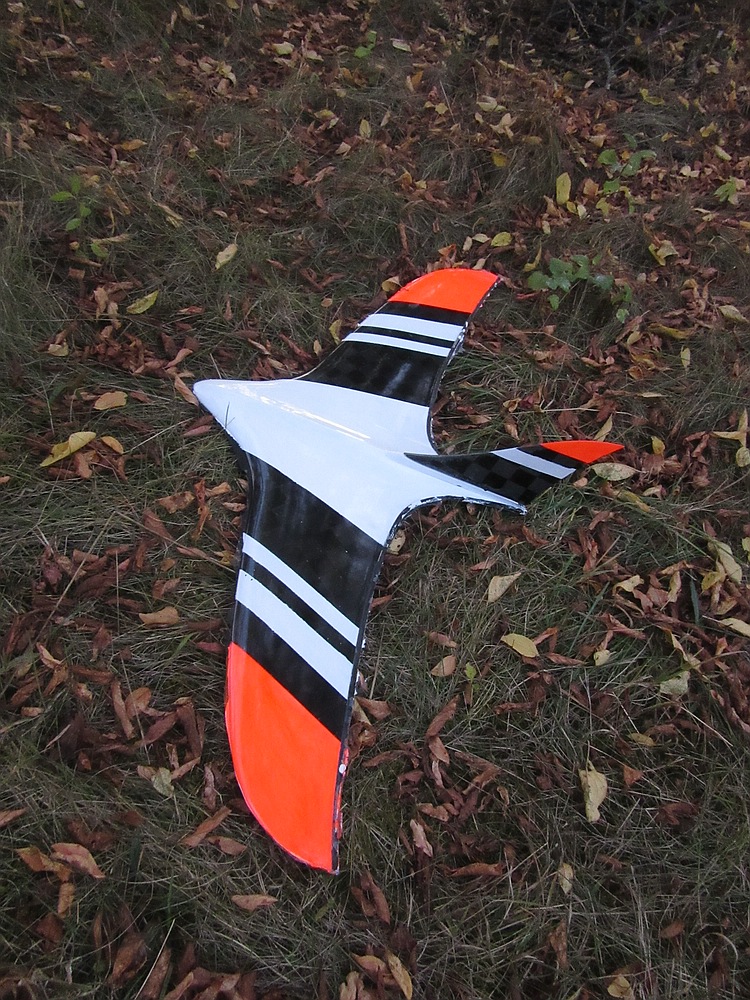

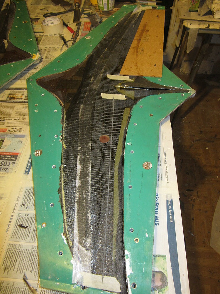

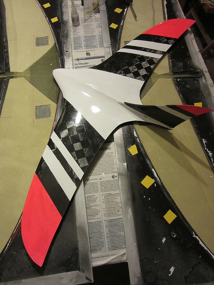

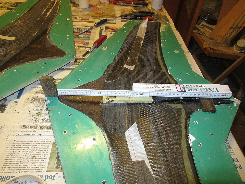

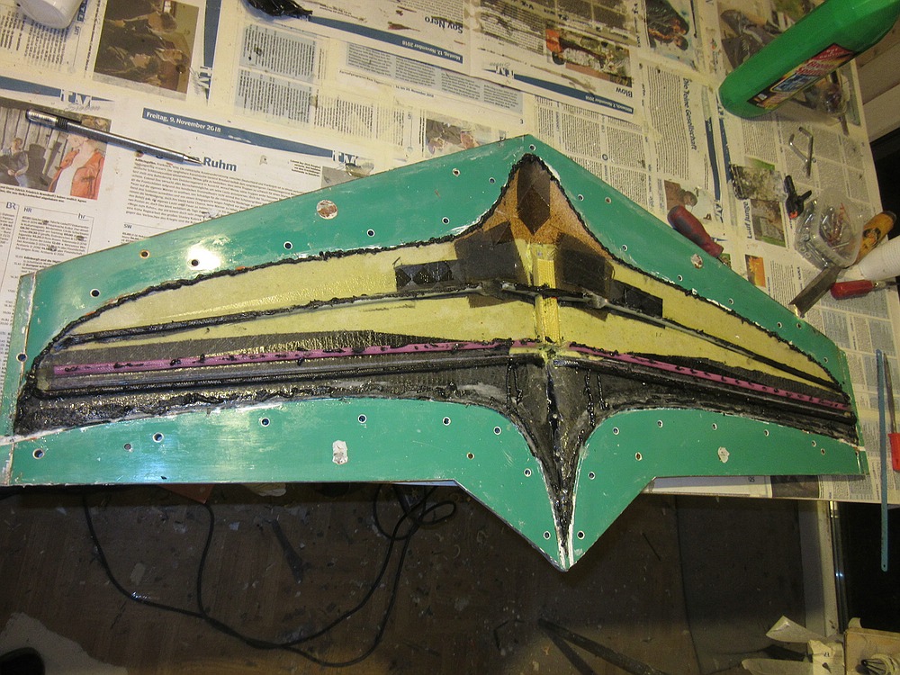

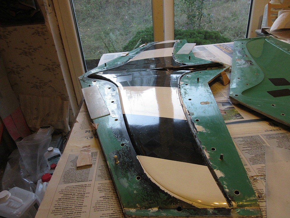

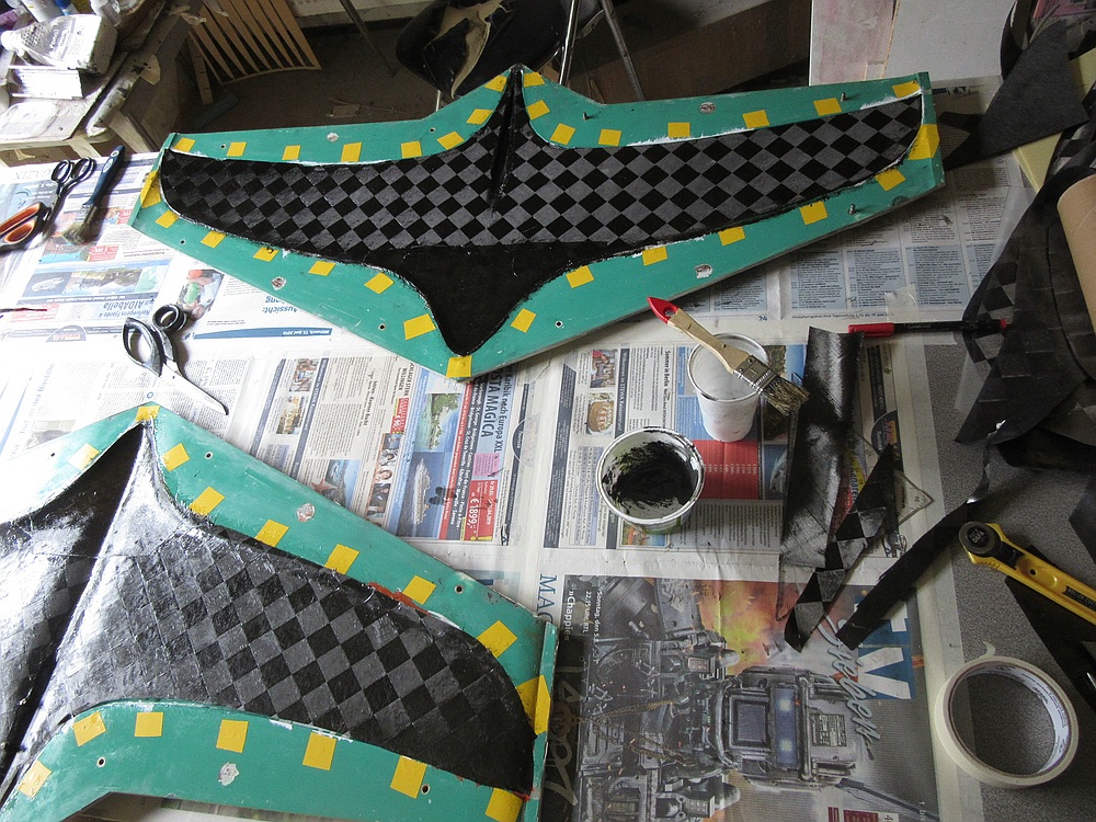

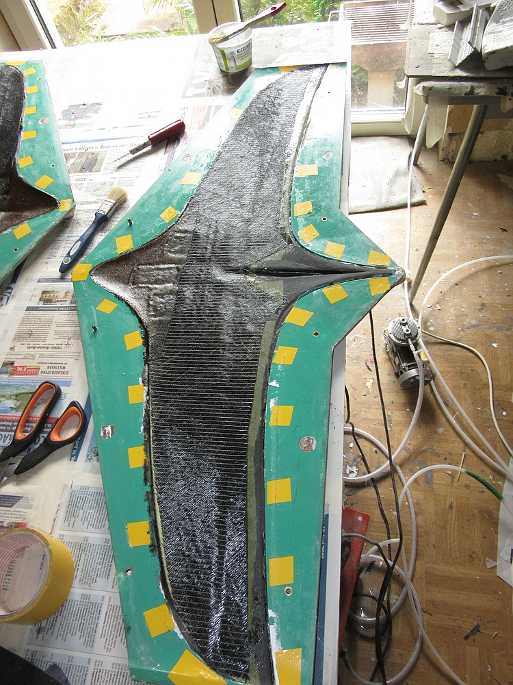

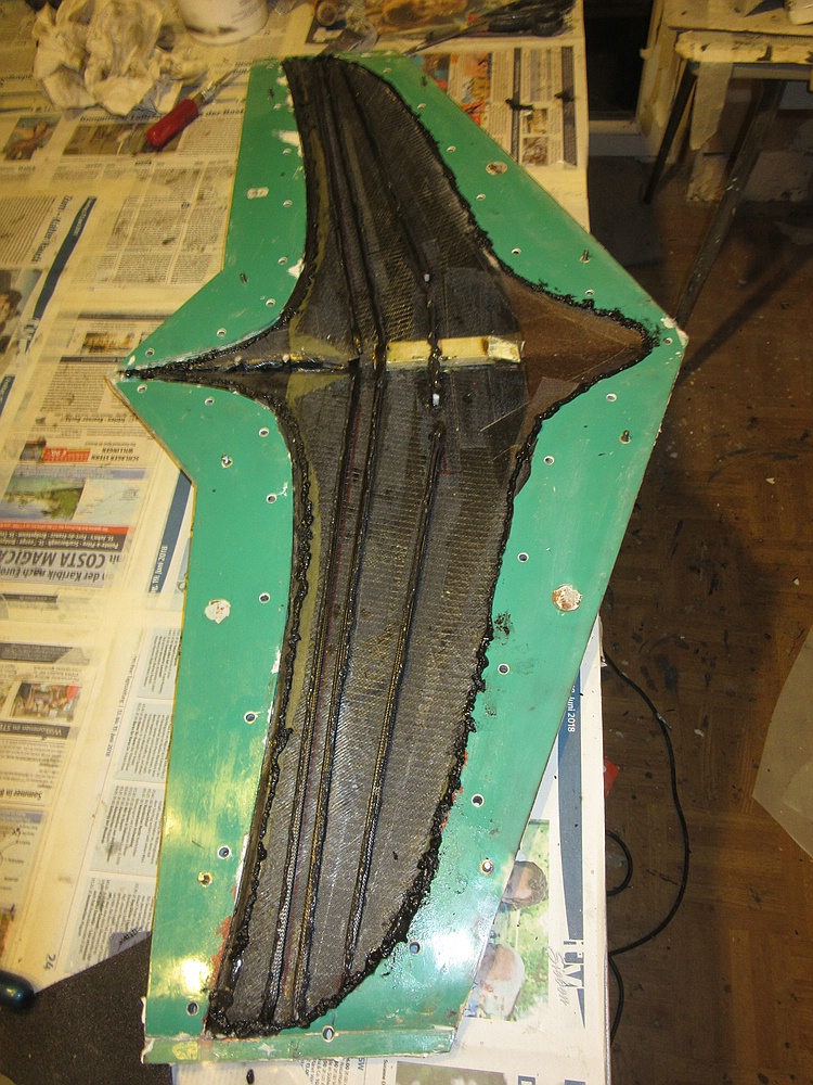

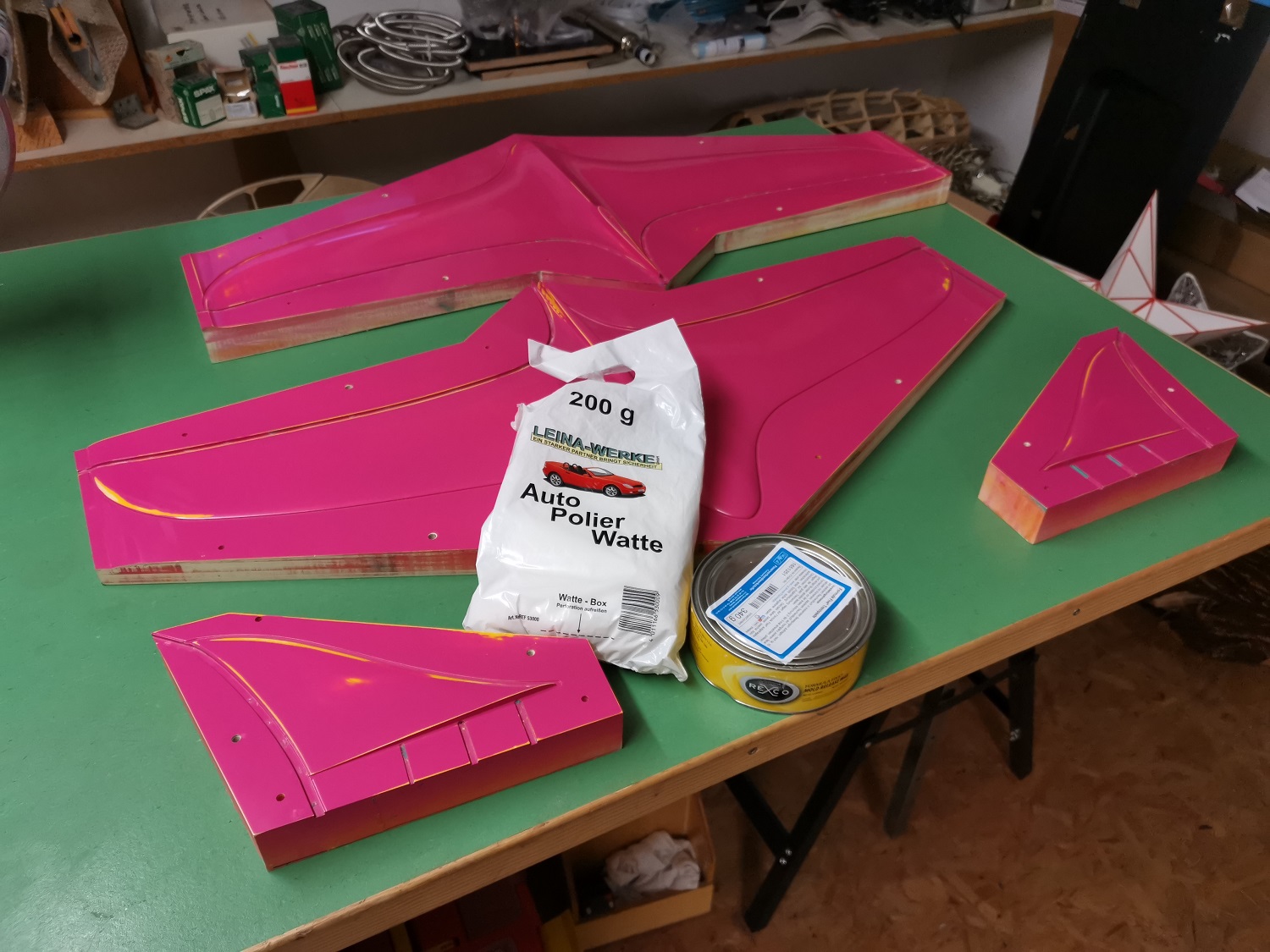

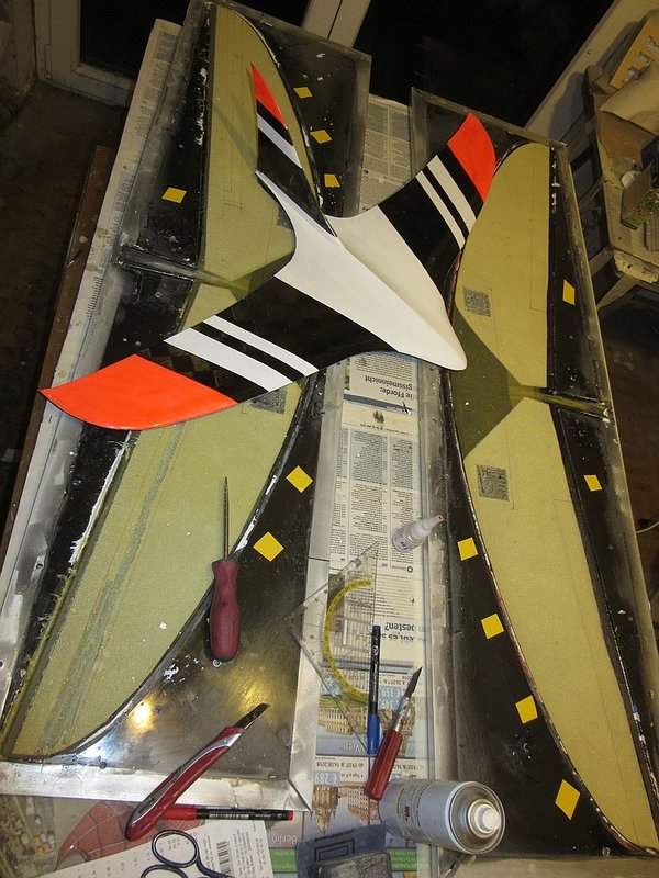

in den letzten 1 1/2 Wochen habe ich einen Miniray in die Form gelegt, es ist der vierte den ich aus der Form von Mario gebaut habe.
Heute habe ich ausgeformt, Bilder im Anhang.
Wie der erste von mir gebaute vor einem Jahr soll er mit in den Azoren-Urlaub, aber dieses Mal habe ich mit Stützstoff statt Hartschale gebaut und auch der Lack ist jetzt ganz OK geworden. Das Rot ist Tagesleuchtfarbe aus Pigmentpulver und Klarlack, mit Weiß hinterlegt.
Beim Aufbau habe ich etwas experimentiert, deshalb ist er ziemlich steif geworden und mit 400 g unverputzt aus der Form nicht gerade leicht, aber ich denke die Massenverteilung ist dieses Mal besser weil weniger Mumpe ins Heck gewandert ist und die Verstärkungen vor allem vorne eingebaut sind. Mit voraussichtlich geschätzt ca. 550 g Fluggewicht wären das 38 g/dm² Flächenbelastung, ich hoffe er wird doch noch etwas leichter.
Mal sehn was er flugfertig wiegen wird, es ist ja auch wieder ein Ballastkammer für zusätzlich 160 g Messsing drin.
Der Aufbau besteht im groben aus
- Außenlage 63 g/m² ST-Kohle vollflächig (ohne Glasfeinlage)
- Kevlar 62 g/m² vollflächig als Steinschlagschutz
- Stützstoff Airex vorne /30er Carbowave hinten im Ruder
- 60er Biax-Kohle vollflächig
- Flugzeugnase hat keine Kohle, sondern 2,4 GHz-freundlich 3 Lagen 130er Basalt, Stützstoff ist hier Kork
- die aussteifenden Anformungen für Finne und unter dem Heck haben ein paar Rovings bekommen und als Flächenlagen 2-4 Schichten 30er Carbowave. Hier hat man aber immer das Problem dass die Vacuumfolie beim absaugen hohl liegt und sich in dem Hohlraum Harz sammelt. Vielleicht würde es besser mehrere Lagen Abreißgewebeband zum aufsaugen des überschüssigen Harz einzulegen, so habe ich das jetzt mal bei der XBOW-Leitwerksträgeranformung probiert.
- Stege sind Selitron im Kohleschlauch
Hier ein paar Bilder vom Bau und Ausformen:

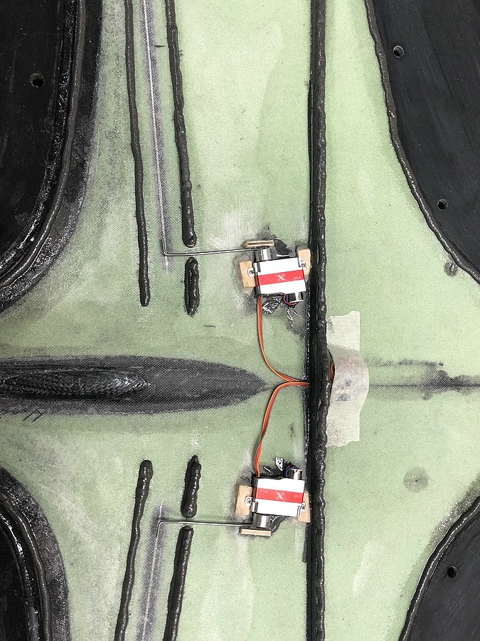

Was hast Du denn da für schicke Servohebel auf den KST X08 Servos drauf?
Dieter
F3J, F3K... + Jeti DS-12
Beiträge: 6559
Hallo Dieter,
die hat Kurt eingebaut: viewtopic.php?f=27&t=1670&start=140#p56417
Das sind Servohebel für minimale Hebellängen aus der F5D-Szene, Kurt kommt aus der österreichischen Pylon-Wettbewerbsfliegerei.

bei mir ist heute der Startschuss für mein neues Projekt gefallen. Ich habe Anfang des Jahres die Urmodelle des Miniray von Mario gekauft. Eigentlich wollte ich da dann auch gleich mit dem Abformen beginnen, aber dann kamen die Formen des MOH dazwischen. Es war allerdings bestimmt kein Fehler damit meine ersten Versuche im Bau aus Formen zu machen. :thumbup:
Nun habe ich heute also die Formen hergerichtet, nochmal alles gründlich entstaubt und mit der ersten Wachsschicht begonnen.
Grüße, Max

Hallo Max,
ich dachte nach den Mails von Mario Du hättest die Urmodelle geliehen, jetzt hast Du sie sogar gekauft :shock: , ...ich glaube ohne je einen Miniray im Flug gesehen zu haben, außer in den Videos :roll: ;-)
Ich wünsche Dir gutes Gelingen beim Formenbau und den Fliegern aus der Form :thumbup:
Ich gebe Dir mal das gleiche mit was mir Mario für die ersten Flieger aus seiner ersten = meiner ersten Minirayform mitgegeben hat:
Die Anformungen für das Leitwerk und die Versteifung unter der Fläche sind sehr schwierig zu laminieren und auch vorher schwierig zu lackieren.
Bau den ersten Miniray aus billigem Material, dann ist nicht so viel kaputt wenns nicht gelingt.
In den Bürzel zuerst wenige Rovings laminieren, dann sehr wenig Mumpe, dann wenige kleine Abschnitte aus dünnem Gewebe das sich gut anlegen lässt.
Dann alles angelieren lassen bevor der Rest des Flügels laminiert wird, dabei in der Außenlage kein zusätzliches Gewebe einlegen, sondern die Zuschnitte in der Mitte aussparen.
Ich hatte bei den ersten Minirays probiert die Führungen für die Seitenleitwerksstifte mit Rundstahleinsätzen in Mumpe zu machen, aber das wurde zu schwer. Besser Abschnitte aus Kohlerohr mit kurzen Dummy-Stiften verwenden, das wird leichter und lässt sich besser entformen.
Blöd ist auch dass sich die Folie / der Sack beim Vacuum ziehen nicht in die Vertiefungen am Heck zieht, dadurch bildet sich hier ein Hohlraum in dem sich überschüssiges Harz sammelt und nutzlos, aber schwer im späteren Modell hängt. Dafür habe ich noch keine endgültig erprobte Lösung gefunden, aber angelieren lassen und viele Lagen Abreißgewebeband einlegen hat dieses Detail verbessert.
Mein Miniray oben ist übrigens flugfertig 570 g schwer geworden, damit mindestens 100 g schwerer als es für die Heimathänge gut wäre.
Dafür hat er aber einen DS-Einschlag in einem Schotterfeld bei rund 120 km/h mit wenigen Macken überstanden und hat sich damit für den Hangflug- und DS-Urlaub auf den Azoren in Kürze qualifiziert.
Das Bild im Anhang habe ich direkt nach dem Einschlag aufgenommen, alle Beschädigungen des Einschlags sind darauf zu sehen 8-)

ja ich habe die Urmodelle direkt gekauft. Ich weis der Miniray ist nicht ganz einfach zum Abformen und gerade die Finne könnte leicht beim Entformen brechen. Da dachte ich mir mach ich lieber meine eigenen Urmodelle kaputt als geliehene. :mrgreen:
Ich hoffe natürlich, dass die Formen alles heile überstehen und noch die eine oder andere Abformung erleben dürfen.
Tatsächlich habe ich noch nie einen Miniray live gesehen. Der außergewöhnliche Grundriss und deine tollen Videos haben mich aber sehr begeistert und so musste ich einfach so einen kleinen BWB selbst haben. Außerdem begeistern deine Auslegungen nicht nur mich sondern viele andere und da habe ich einfach blindes Vertrauen, dass das gut fliegt! :thumbup:
Grüße, Max
PS: Wachsschicht Nr.2 ist in der Form.
