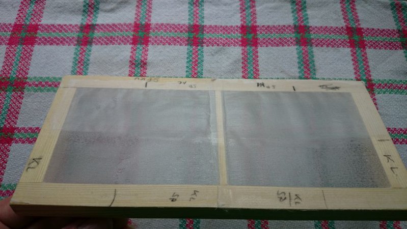

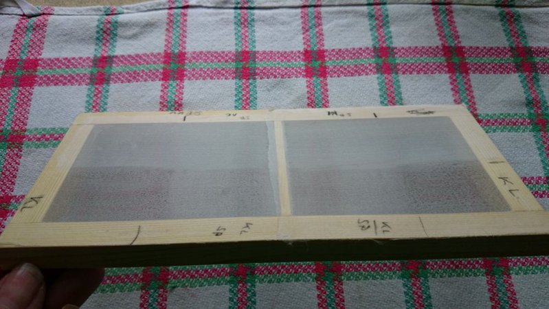

Ich versuche mich gerade an der Bepsannung mit Seide Pongé 5.
Die Anleitung von Paul Herbert Klein kenne ich:
http://www.rc-network.de/magazin/art...rt_085-01.html
Bis zu dem Punkt nach dem die Seide befeuchtet aufgezogen, ringsherum mittels Spannlack angeheftet und alles getrocknet ist scheints alles in Ordnung zu sein. Die ersten Spannlack anstriche sind 1:1 Nitro verdünnt und gerade so viel das auch nix durchläuft und Tropfen entstehen würden.
Spannlack ist von Aeronaut, Erfahrungen habe ich bisher nur mit Vliesbespannungen die ohne Probleme funktionieren.
Der Testrahmen hat 25x12cm. Auf der rechten seite habe ich die Seide befeuchtet aufgezogen, auf der linken habe ich sie mit dünnflüssigem Seku befestigt. Nun kommen jedoch nach dem trocknen Wellen in der Bespannung, diese lassen sich zwar weg Bügeln kommen aber nach dem abkühlen wieder.
In der oberen hälfte (der milchige Teil) ist Spannlack unten habe ich Dosenklarlack ohne Spannlack probiert.
Wo ist der Fehler??

Muss man nicht erst anheften, dann anfeuchten?
Re: Der schnelle Fragen- und Antwort-Thread
Hallo Koarl
Nein bei Seide nicht, da hilft das anfeuchten um den Stoff mit etwas Spannung faltenfrei auf den Flügel zu bringen da das feuchte dann auf dem Holz nicht so hin und her rutscht. Seide ist nicht dehnbar und lässt sich auch nicht mit wärme spannen wie Oracover.
Ah, ok. Aber bei Papier muss man vorher heften und dann befeuchten, oder?
Koarl hat geschrieben:Ah, ok. Aber bei Papier muss man vorher heften und dann befeuchten, oder?
Nöö Carlos, Papier dehnt sich wenn es nass wird und zieht sich beim trocknen wieder zusammen, deshalb bei Papierbespannung zuerst passend zuschneiden, dann mit einem umgenutzten Deozerstäuber leicht und gleichmäßig einsprühen, dann auf die zu bespannende Fläche auflegen und glatt ziehen.
Dann Ränder mit dünnem Tapetenkleister oder verdünntem Holzleim und Pinsel anheften und kleben.
Gegen verziehen in Helling eingespannt trocknen lassen.
Nach dem Trocknen ist das Papier straff gespannt und kann jetzt mit Spannlack gestrichen werden, 1. Lage verdünnt, dann unverdünnt bis die Poren der Oberfläche geschlossen sind.
....das mach ich gerade beim ARES auf die offenen Rippenfelder, die 1. Lage Spannlack trocknet gerade ;-)
Wo ist der Fehler??
Hallo Michael.
Ich trau mich mal zu antworten obwohl ich das Ponge-Zeug überhaupt nicht kenne.
Das Grundübel scheint zu sein, das das Material dauerelastisch bleibt -> Hitze folgt Schrumpfen, Kälte folgt Entspannung - und der arme Spannlack solls dauerhaft richten?!
Mein Tipp: Koverall verwenden damit `s schön stramm bleibt und aus Ponge frivole Reizwäsche zaubern damit`s schön ääh...... :mrgreen:

Es hat sich was getan...
Wenn man Seide trocken auflegt, ringsherum fixiert und wässert dann kommen die Wellen zwar auch noch aber nicht mehr so stark.
Jedoch lässt es sich selbst dann mit Spannlack nicht ausreichend straff spannen.
Seide ist nicht gleich Seide einige reden von Seide und verarbeiten dann Kunstseide auf Polyesterbasis. Die Graupner Seide ist so eine und kostet dann auch mehr als doppelt so viel wie echte 100% Seide. Ausserdem ist das Format von 200x90cm äusserst besch... und würde viel Verschnitt produzieren.
Koverall wiegt aber doppelt so viel wie Vlies und Seide kommt daher für einen 2m RES-Flieger nicht in frage.

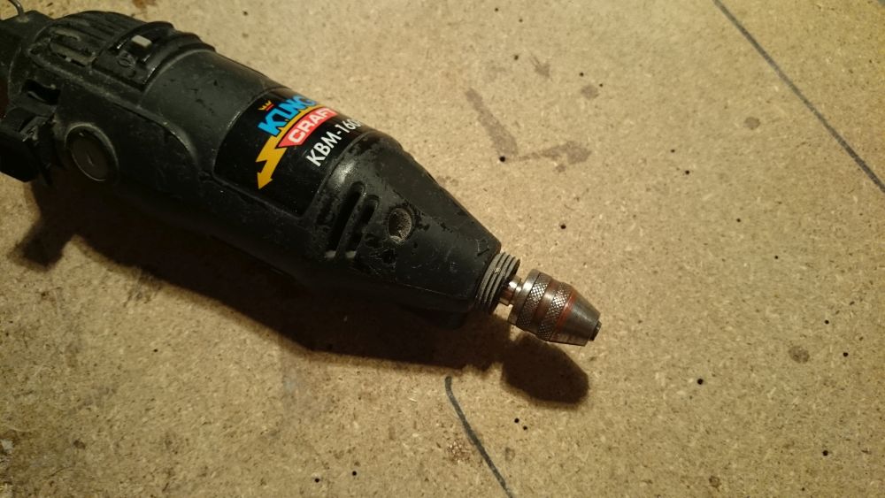

Hat jemand eine Idee woher man Spannzangen für ein Dremelähnliches gerät mit ~4.25mm Schaft bekommen kann? Die Spannzangen die dabei waren spannen leider alle nur bis ~0.9mm, wir brauchen hier aber oft weniger. Spann "auf Null" wär klasse :D.

Hallo Dario
Die 3 backen Spannfutter von Proxxon passen auf die günstigen Teile vom Aldi oder Lidl.
Ich hab sowas selbst auf einem 15 Euro King Kraft teil was ich mir wegen der Flexwelle geholt habe
Spannberich ab 0,3mm dünnere Bohrer einfach ein bissel mit Kupferlackdraht 1 lagig umwickeln.
http://www.kirch-onlineshop.de/Proxxon- ... -aus-Stahl
Hat auch fast jeder Baumarkt.

paulpanter82 hat geschrieben: Spannberich ab 0,3mm dünnere Bohrer einfach ein bissel mit Kupferlackdraht 1 lagig umwickeln.
Hi Michael,
der Tipp ist wirklich was wert. Ich hatte die Situation auch schon, bin allerdings nicht auf sowas gekommen. :idea:
Danke auch

Hi Michael,
paulpanter82 hat geschrieben: http://www.kirch-onlineshop.de/Proxxon- ... -aus-Stahl
Leider leider nein. Genau das Ding hab ich auf meinem Proxxon, passt aber auf das Lidl billigteil (dass meine Freundin sich geholt hat weil leiser und Wohnungskompatibel). Da fehlen ~2mm Gewindedurchmesser am Motorachsgewinde.
Kupferdraht hab ich in der Tat auch noch nicht probiert, dafür fast alles andere was man Kleben, schmieren, wickeln oder sonstwie machen kann...
Probiers direkt mal -- danke!

Hallo Dario
Funktioniert bei mir und beim Spezel wo ich nur grad nicht weis was er für ein Billigding hat jedenfalls nicht das selbe wie mein King Kraft.

danke Michael für den Tipp
ich habe das baugleiche von Ferm jetzt das 2te beim ersten waren nach 10 Jahren die Kohlen runter und die Kosten dann 13Emit Versand .
mit 160 watt gibt es anscheinend nur den Einen in verschidenfarbigen Gehäusen und gefühlt 20 "markennamen"
In das Gerät passen dann die spannzangen von Proxon die Zugegebnemaßen dann auch die Werkzeuge zentrisch fassen was die Orginalen die dem Gerät beiligen nicht alle tun .
