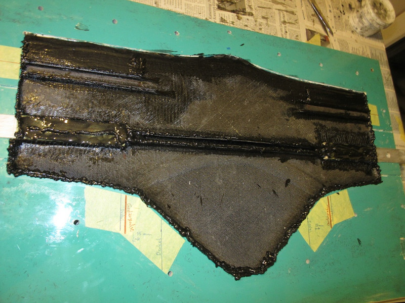

Ach ja, ich habe auch noch ein paar Werkstattbilder von Vorgestern und gerade eben....
Jetzt muss ich aber weiter machen......
Ferdisch...jetzt abwarten und Daumen drücken.....

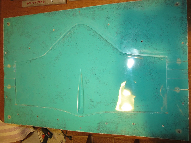

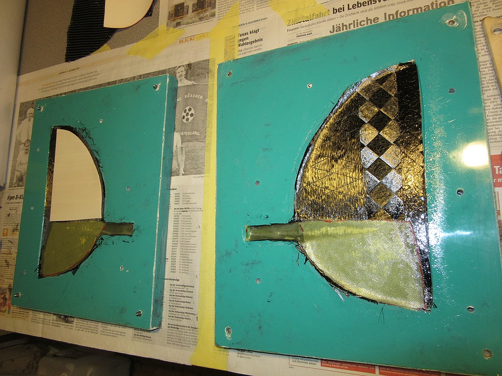

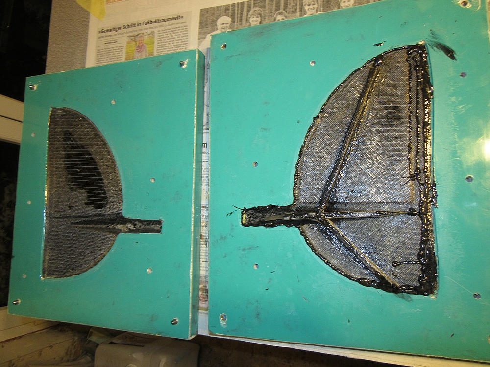

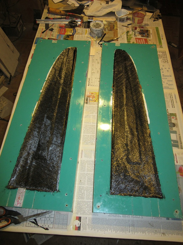

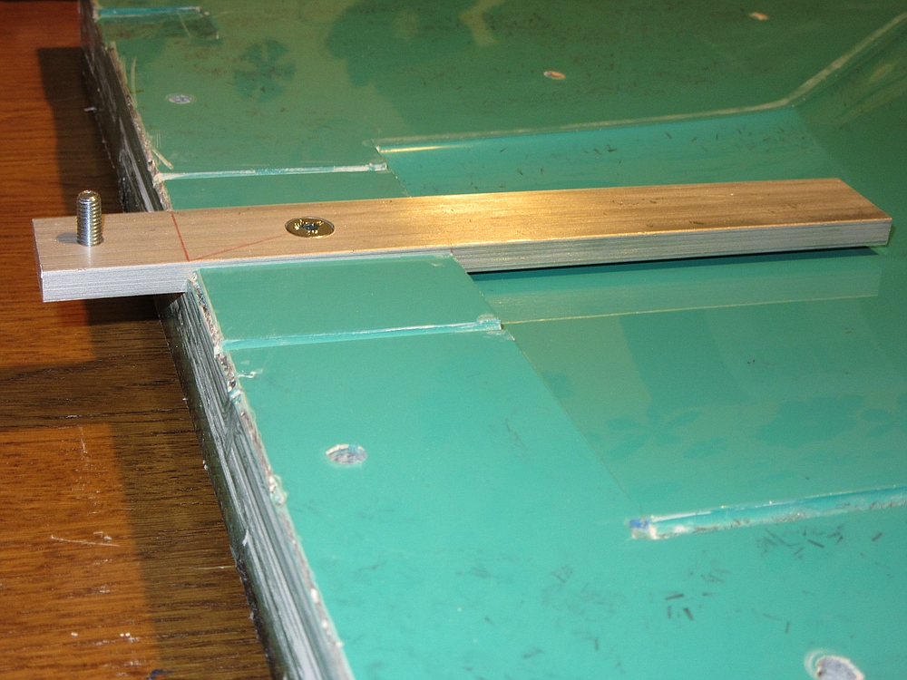

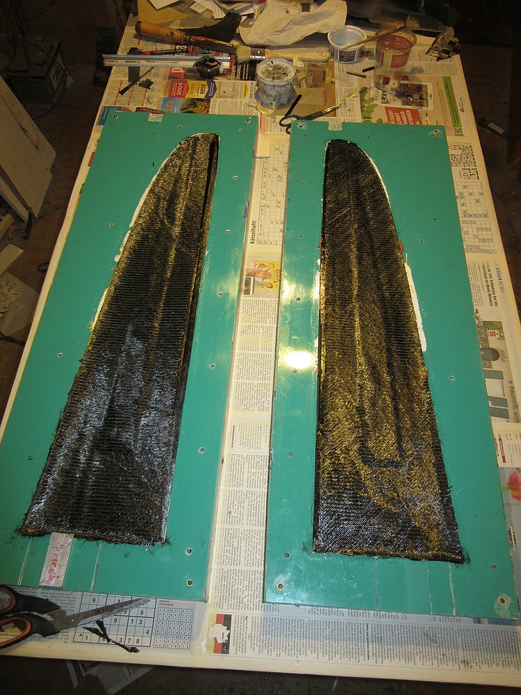

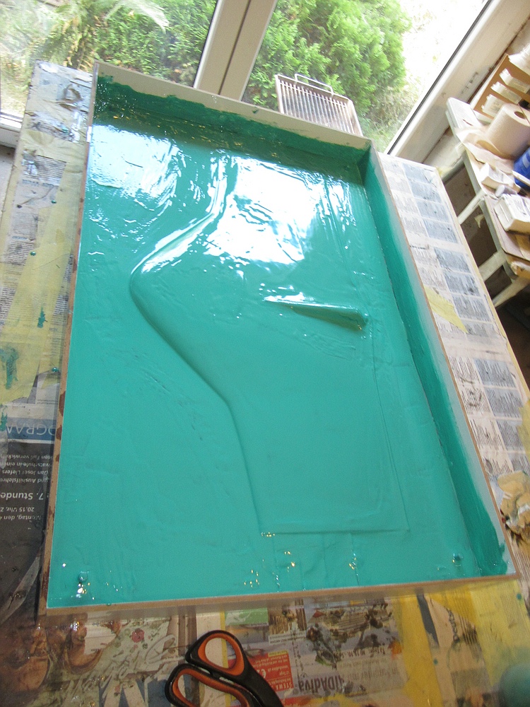

aus welchem Grund hast du bei den Steckungen und Formdübeln zuerst eine Schicht aufgetragen und dann auch schon Gewebeschnitzel? War die Stelle dann noch weich als die ganze Fläche mit Formenharz eingestrichen wurde?
die Formfixierstifte und die Dummys der Torsionsstifte habe ich vorab mit Oberflächenharz auf dem Urmodell verklebt, dadurch kann man die separat eingesetzten Teile im Eifer des Gefechts des Oberflächenharz auftragens und weiter laminierens nicht versehentlich verschieben, dabei hab ich auch gleich die Verbinderdummys mit fixiert. Die Vorab-Verklebung war hart als ich weiter gearbeitet habe, sonst würde das ja nix bringen. Ich habe mechanisch mit den vorher ins weiche Oberflächenharz aufgestreuten Kurzfasern gekoppelt. Hier sind die Kurzfasern erstmals aus Basalt, sonst habe ich Glaskurzfasern 3 mm genommen.

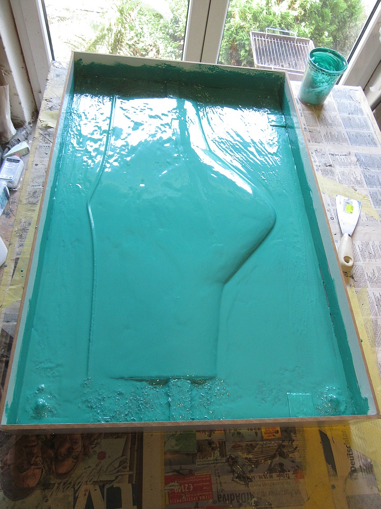

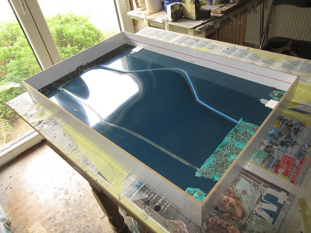

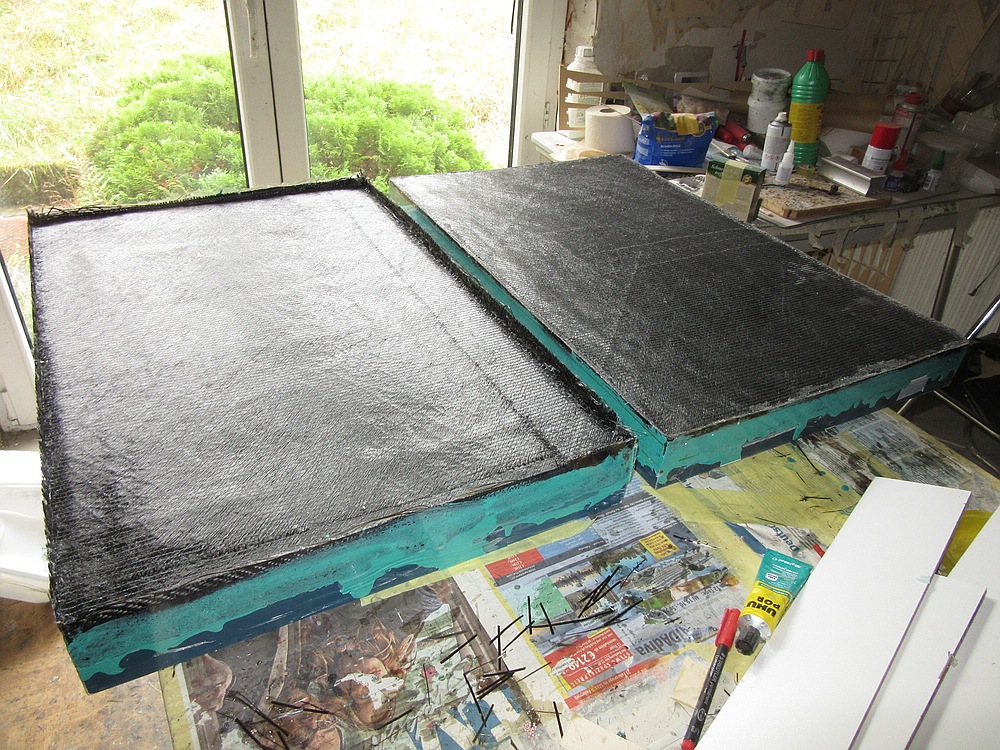

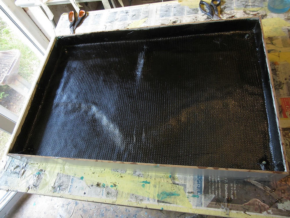

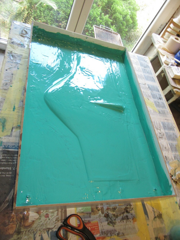

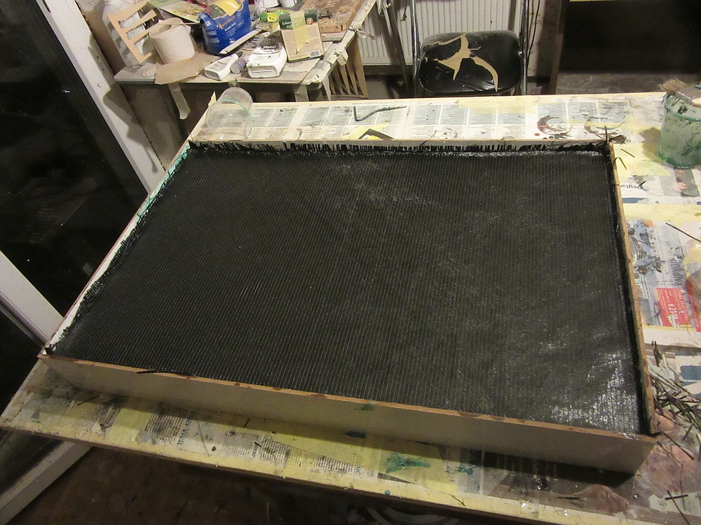

Wie dick ist den dein Blähglas Hinterbau ca.?
Go Uwe
Go Uwe
Sehr schön. Ich hoffe du hast die Kuchenformen schön gefettet das dein Kuchen da auch wieder gut raus kommt.
Hallo Ulf,Uhle hat geschrieben: Mi 7. Okt 2020, 10:38Ich hoffe du hast die Kuchenformen schön gefettet das dein Kuchen da auch wieder gut raus kommt.

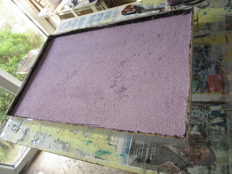

ich bin doch der Fettkönig, unter 10 Wachs"fettschichten" kommt bei mir kein Harz in die Form
Die Gesamtdicke der Form bei der Oberseite ist 35 mm, die Unterseite könnte ein paar Millimeter dicker sein, konnte ich noch nicht messen weil der Randübestand noch dran ist.
Das heißt es sind ca. 25 mm Poraver-Quarzsand-Harzgemisch eingefüllt.

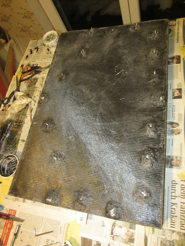

Der Quarzsandanteil von 20-30 Volumen-% am Hinterfüllmaterial sorgt zusammen mit 80-90 g/l Harz mit Schaumtreibmittel dafür dass die Mischung nach dem Verdichten gut stehen bleibt und die gesamte Form incl. Oberlagen nass in nass gebaut werden kann ohne auf der Rückseite eine Hügellandschaft zu bekommen. Damit härtet alles praktisch gleichzeitig zusammen aus und Verzüge werden minimiert.

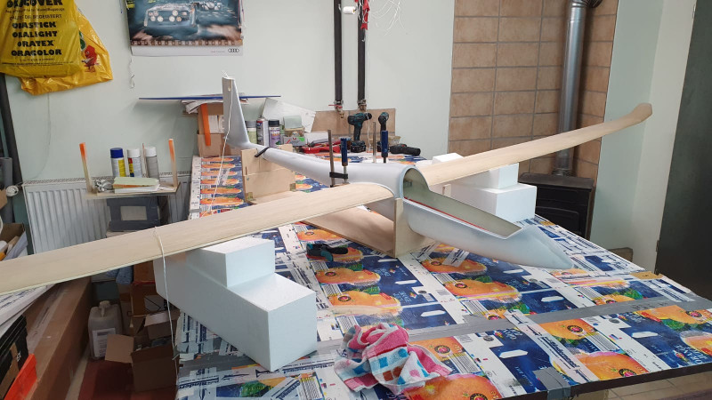

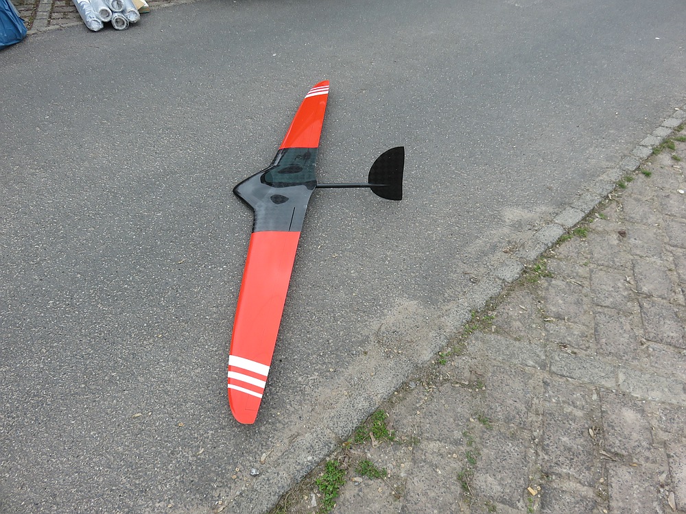

unser Duo Discus nimmt langsam From an
Und der Vantage ist bis auf den Empfängerakku auch fertig

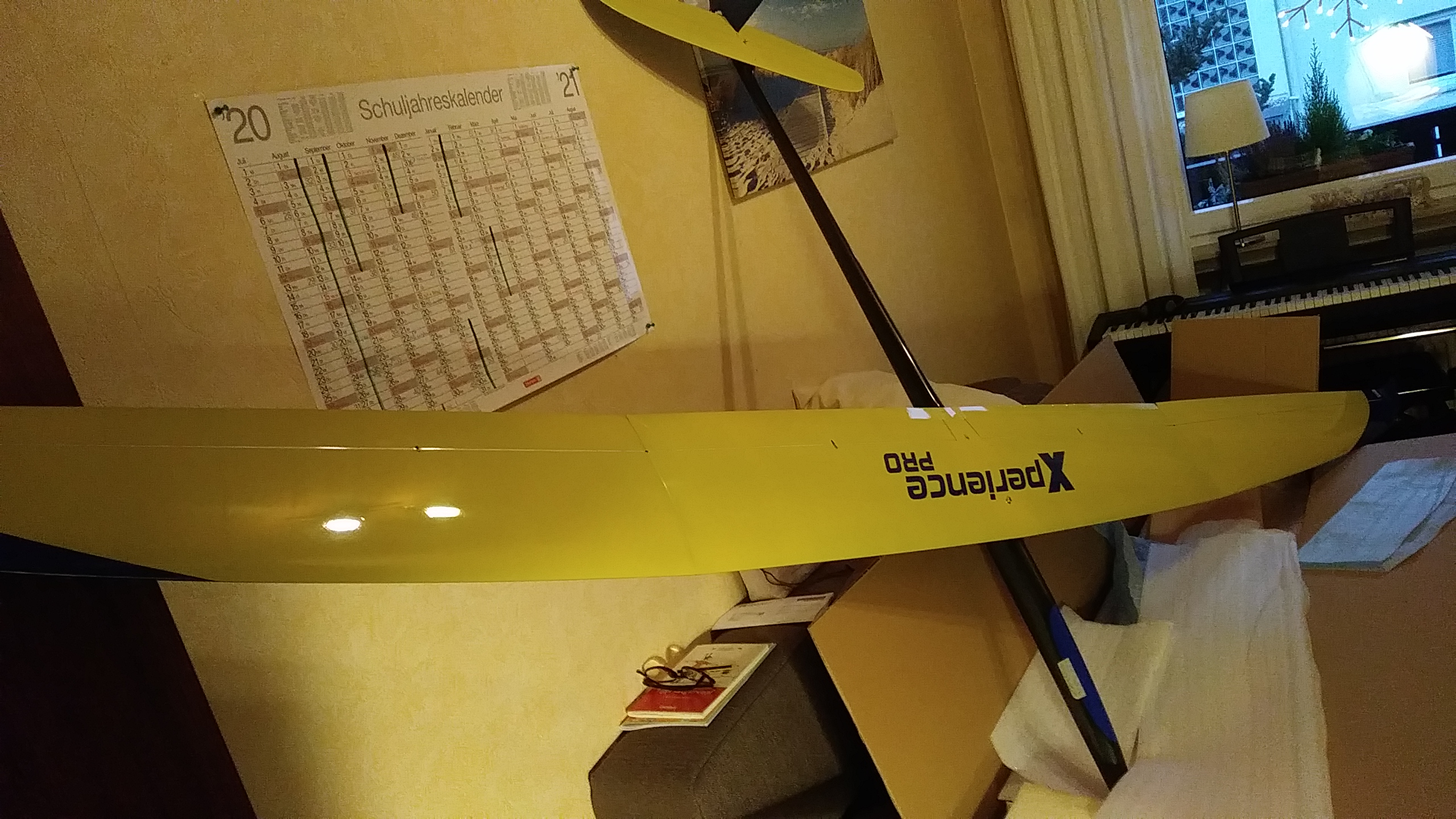

mein eigenes Weihnachtsgeschenk... am Montag geliefert worden.....könnte am Sonntag zum fliegen fertig werden...
Schönes WE, Jörg
Schönes WE, Jörg
Hi Jörg,
da war das Christkind aber brav

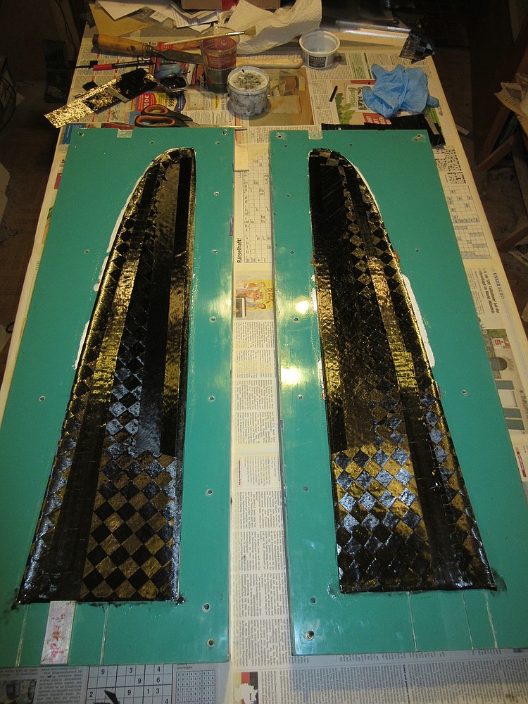

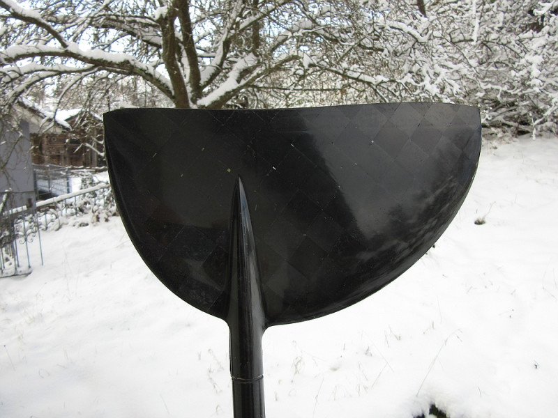

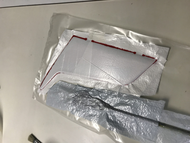

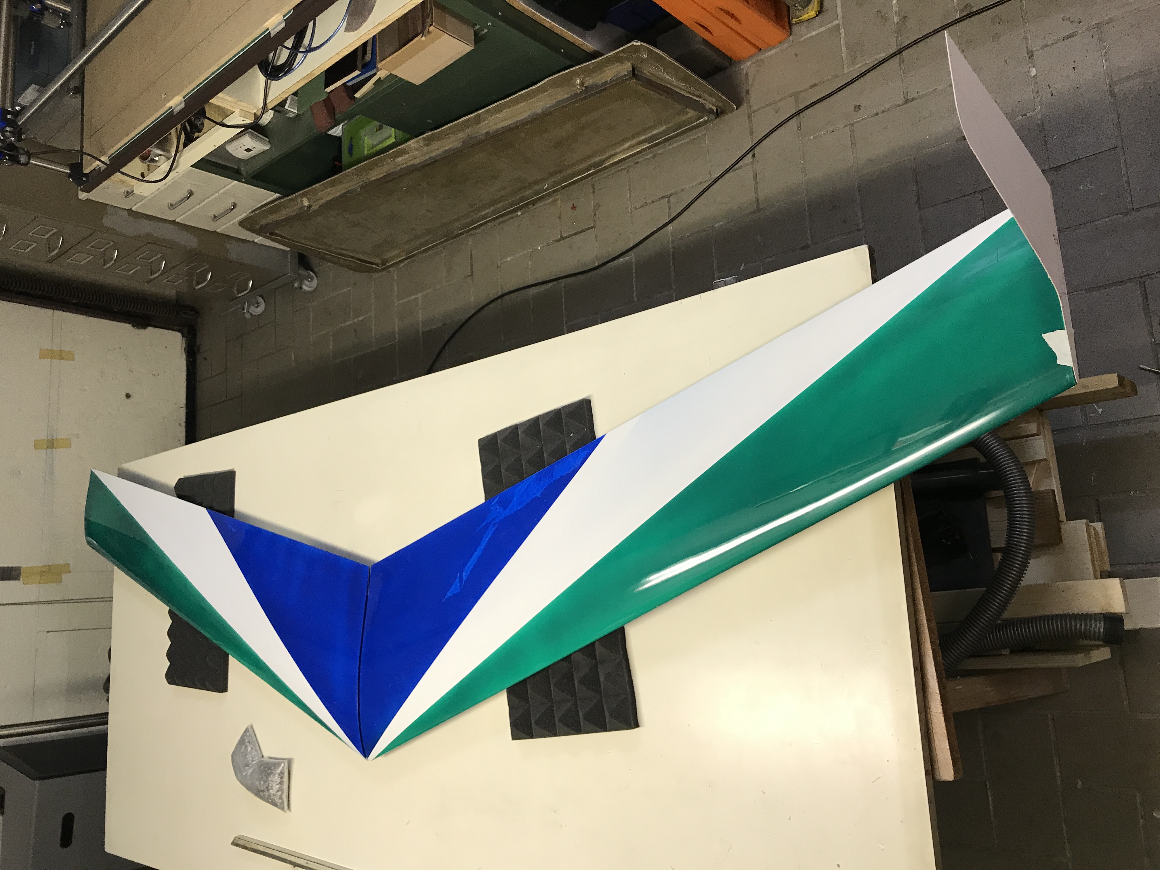

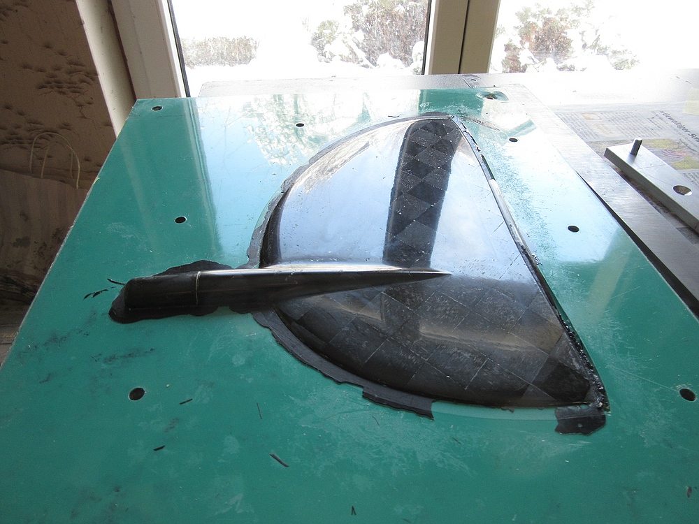

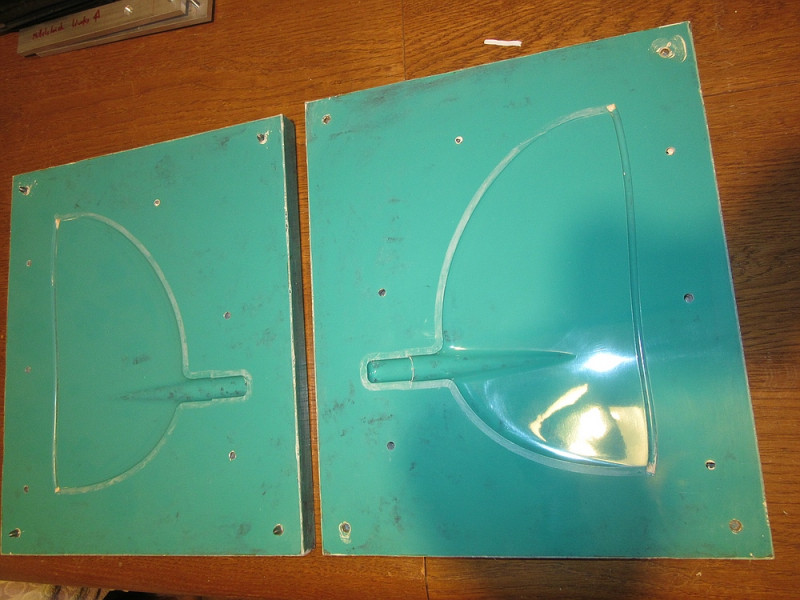

Ich hab heute das erste Azorace-Leitwerk ausgeformt, ist nicht ganz leicht, aber stabil und damit DS-fest geworden.
Die Leitwerksform funktioniert schon mal sehr gut, messerscharfe Endleiste und keine Versätze an der Trennebene

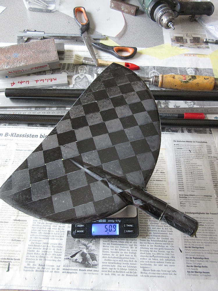

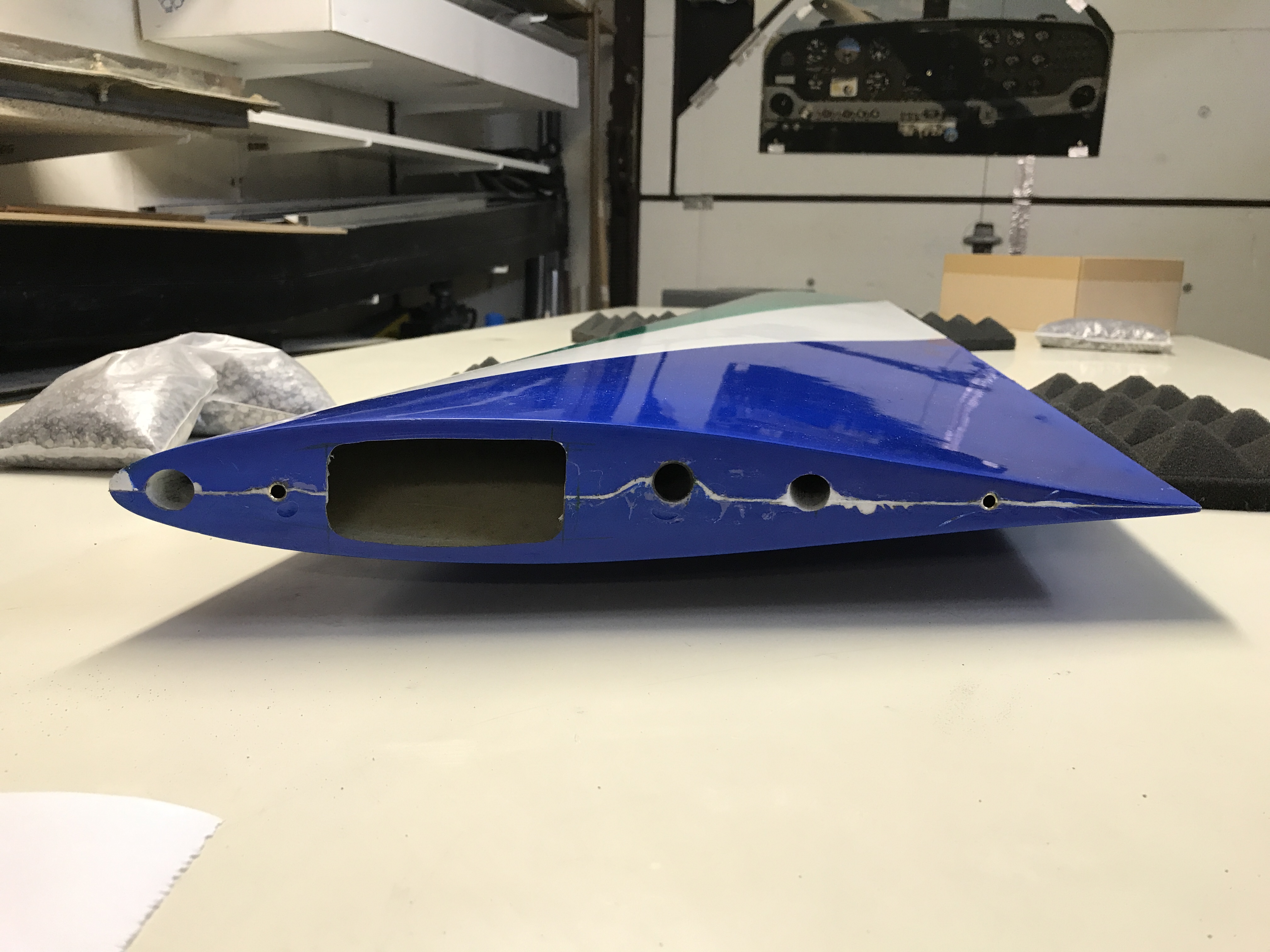

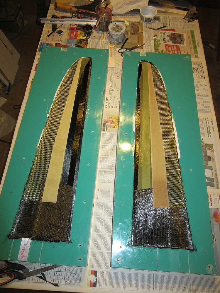

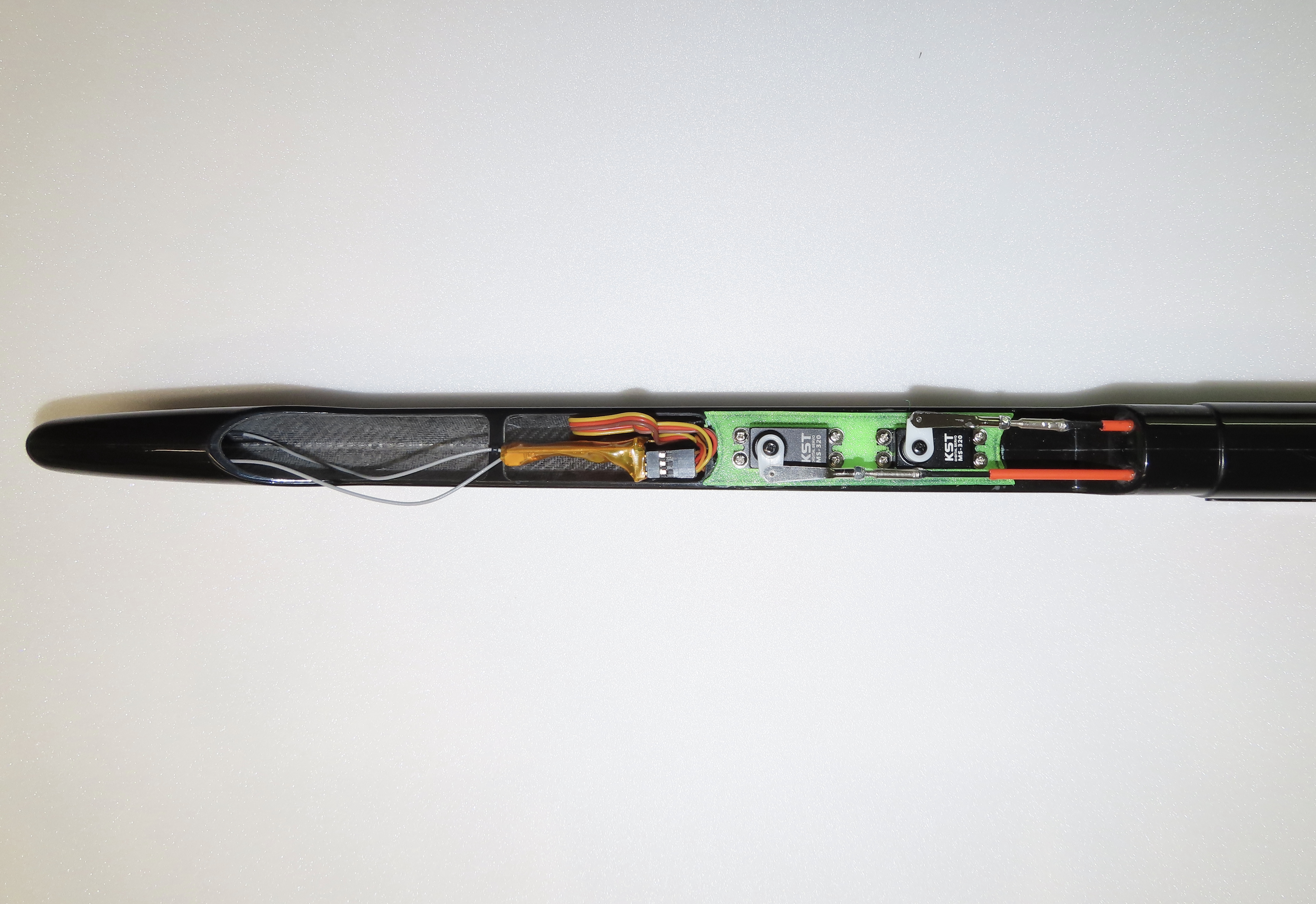

ich möchte heute auch mal etwas zum Besten geben. Ich wollte schon lange mit dem Bau von Schalenflügeln beginnen und habe mir dazu unzählige Bautherads dazu durchchgelesen, außerdem faszinieren mich die Nurflügel und Co. In meinem Verein hatten einige Vereinskollegen vor 30 Jahren eine Form für einen damals recht erfolgreichen Pfeilflügel von Curt Weller, der Elfe 2 gebaut. Ich habe mir die Formen also in die Werksatt geholt und habe mit dem Abenteuer begonnen. Ich hatte sogar noch Kontakt zu Curt Weller um sicher zu sein, dass das nicht ganz der Flop wird, natürlich würde Curt heute auch einiges anders machen, aber ich habe trotzdem schon viel mit den bisherigen Bau gelernt.
Ich habe auch noch abweichend zusätzlich innere WK vorgesehen, jetzt mal durchgehend von den QR bis 100mm vor die WR.
- Vorne Rohr für das Trimmblei, die große Öffnung für RC, dann die 12mm Rundsteckung und noch ein Rohr für Ballast, welches schräg nach hinten geht, so dass die Mitte hoffentlich im passenden Schwerpunkt liegt. Die WR ist nur in der Mitte symmetrisch, weil dort lokal aufgedickt wurde um Platz für die RC-Anlage zu bekommen, das geht nach 80mm Spannweite dann in das E180 über.

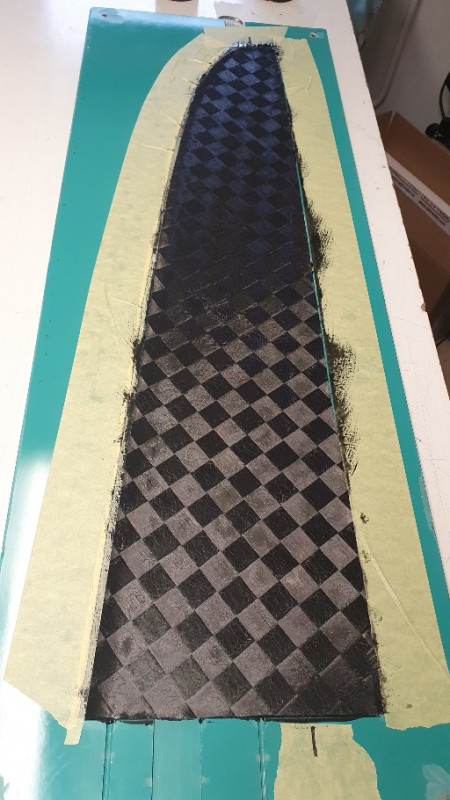

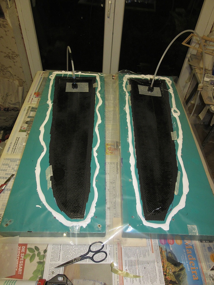

das Vacuum für Azorace-Mittelstück liegt bei mir im Moment an, die Bilder vom Außenflügel von Gestern sind nicht aus meiner Werkstatt.

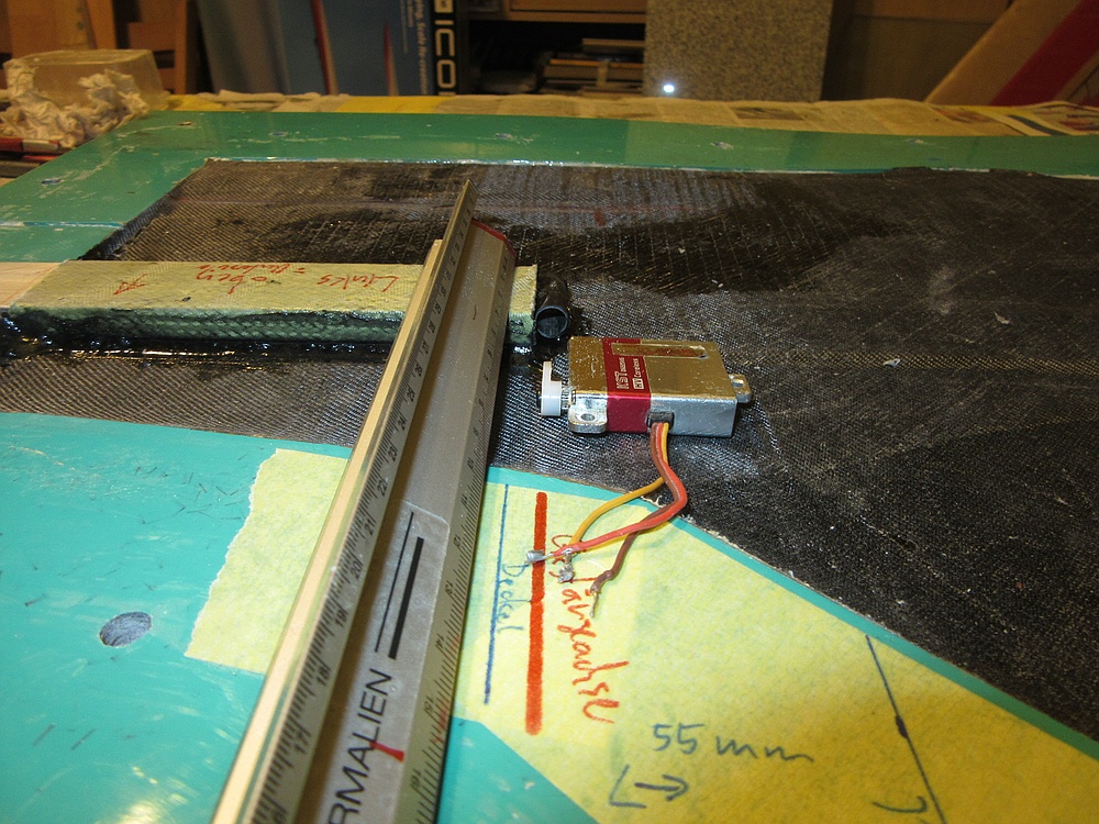

...wird aber sehr eng mit den Querruderservos, so breit wie der Gurt außen noch ist
Vg
Drück euch die Daumen dass alles klappt.
Vg

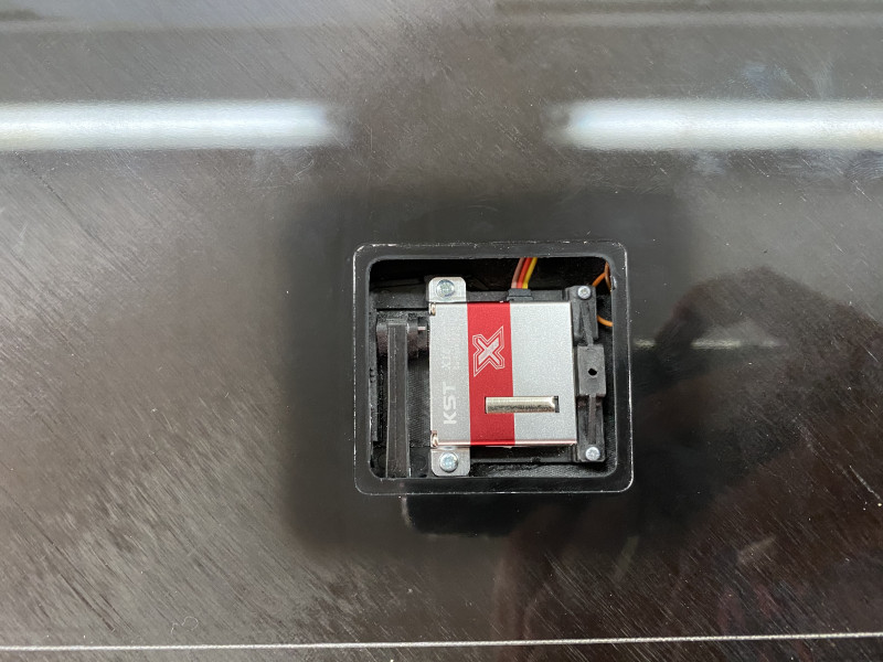

Hi Martin, das wird auch mit den Servos im Mittelteil knapp, durch die kürzeren Klappen sind die Servos weiter außen in den dünneren Profilen, mit dem Stützstoff hinter dem Holm passen keine 10 mm Servos rein. Dafür müssten für die kürzeren Klappen auch 8 mm-Servos ausreichen, KingMax 8 mm hab ich noch da, oder die KST HS08 die ich im Toy auf den Querrudern habe....ich weiß noch nicht wie ich das mache, muss erst noch mit Knete probieren wie sich das mit der Einbauhöhe ausgeht.
Nachtrag: ich denke so in etwa wird es werden, 10 mm-Servos vor den Holm wie beim XBOW. Das Loch in der D-Box wird dadurch kompensiert, dass am Übergang zwischen Kohle und 2,4 GHz-Basaltgewebe die beiden Belegungen überlappen, also doppeltes Gewebe versteift die D-Box, notfalls kommt auf die andere Seite vom Servo noch eine Stützrippe rein....und es spart für die Leichtvarianten auch noch Trimmblei...dat wird schon

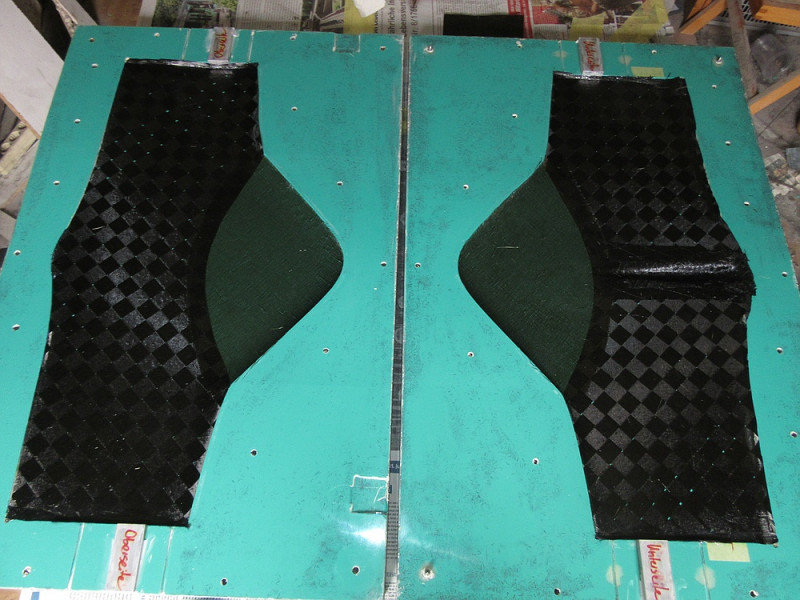

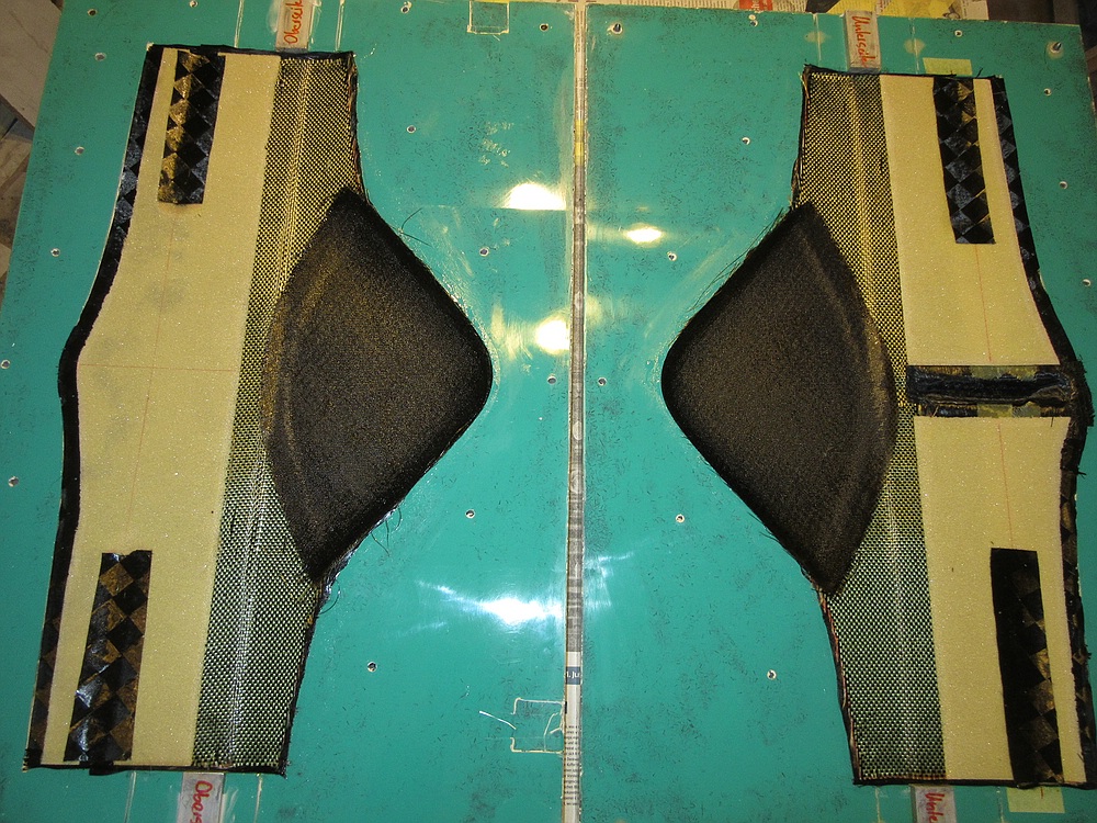

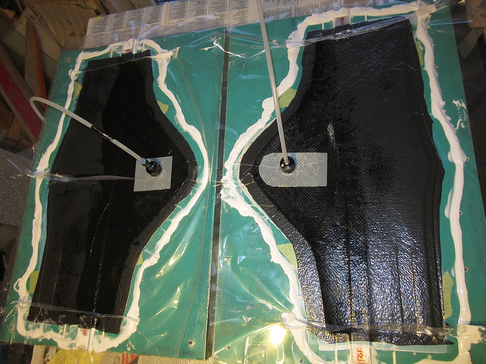

die zweite Form vom Azorace ist zu, das Mittelstück härtet jetzt aus.
Nach den großen Bedenken wegen dem Platz für Steckung und Servoeinbau im Mittelstück ist mir wieder eingefallen dass der Azorace ein BWB-Brett wie Gizmo, Minirock und Miniray ist
, da sind die Servos im Mittenbereich selbstverständlich vor dem Holm
Mit dieser Erkenntnis, siehe ein Post vorher, passt alles wie selbstverständlich zusammen, nur die D-Box-Schale im Holmbereich ist an den Verbinderhülsen um die Dicke der 60er Biax-Innenlage zu dick....aber dafür ist da auch ein Holm drin der für über 70 g Lastvielfaches dimensioniert ist
Die Gestängedurchführung durch den Holm hab ich mit Pfeilschaft-Kohlerohren schon vorbereitet, ich muss nachher nur Löcher für die Kabel der Elevonsoervos im Außenflügel in den Holm machen.

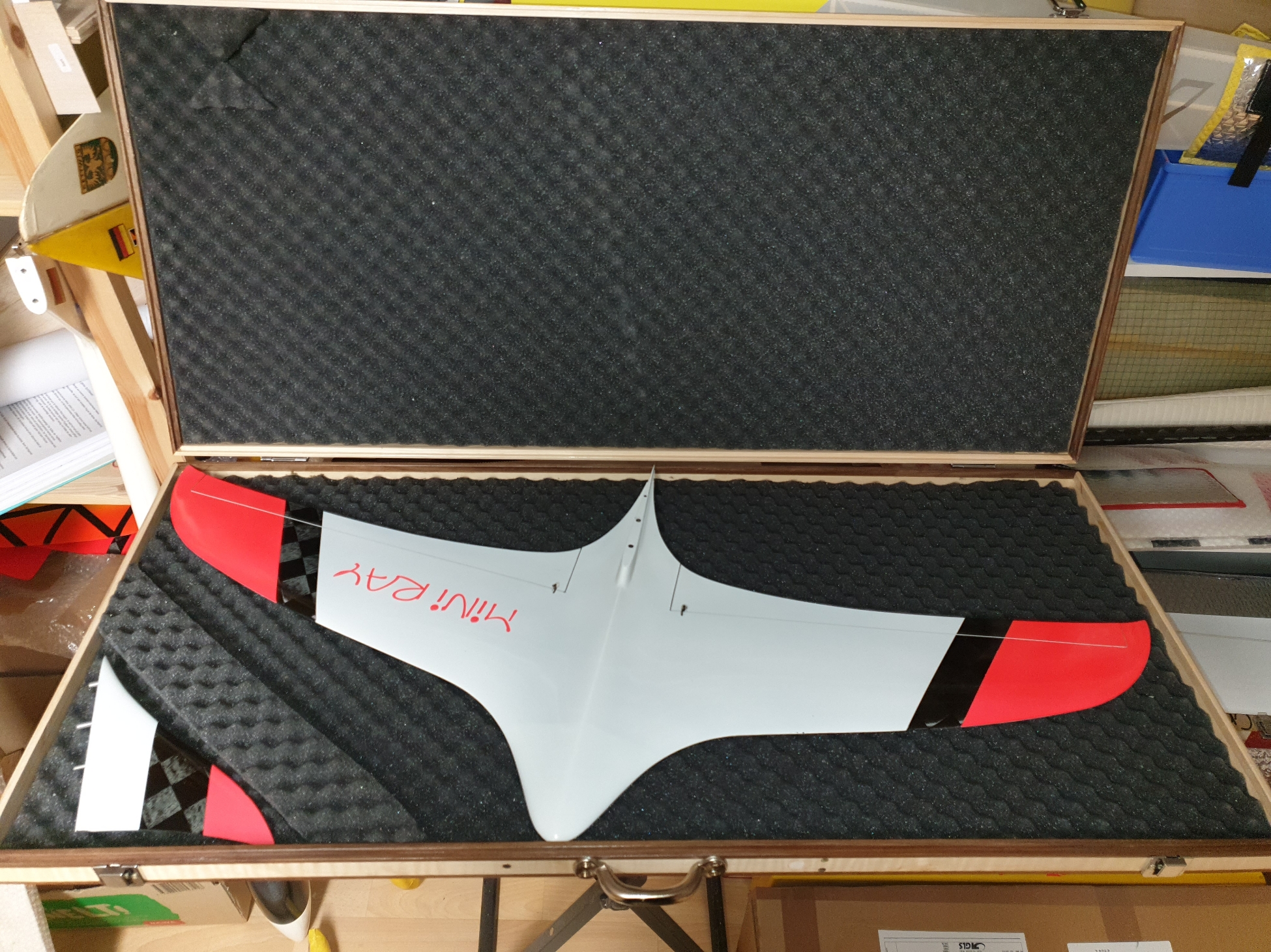

Ich baue ja immer Transportkisten für meine Flieger.
Die letzte Kiste ist aufwandstechnisch etwas entgleist.
Keine Ahnung was mich da geritten hat. Ist schön geworden, mache ich aber in der Art sicher nicht mehr.
Schickes Fliegerle in schöner Kiste: Viele Grüße
Hi, das läuft doch (min. für den Ray) unter Schöner Wohnen.
Ich finde sie gut, daher von mir Daumen hoch.

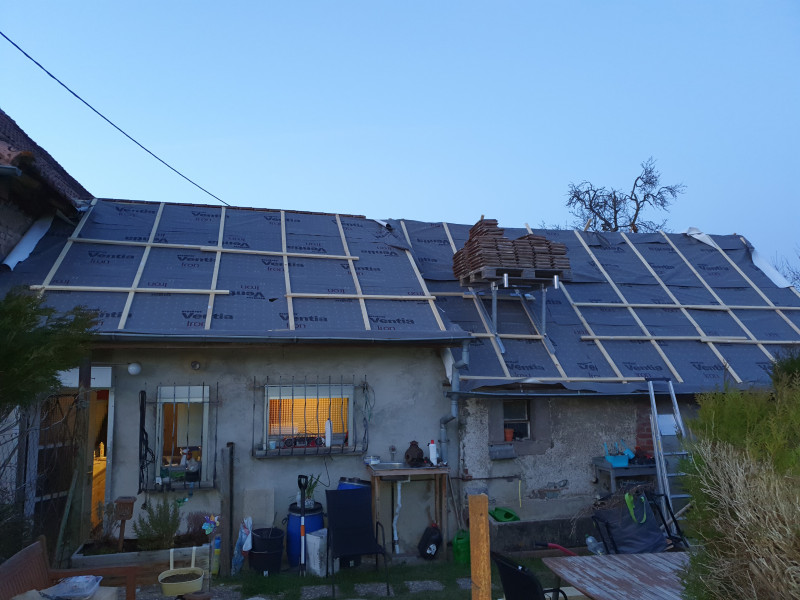

Wir renovieren gerade eine Stallung, um daraus hoffentlich bald mal "Bilder aus der Werkstatt" senden zu können.
Liebe Grüße Christian
Ein dreifach kräftiges "Muh", auf dass es zügig voran geht!

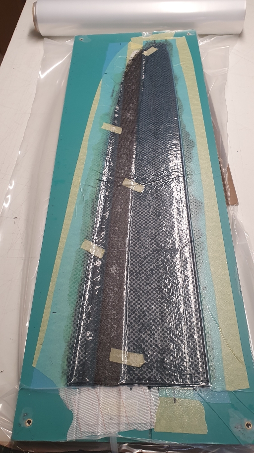

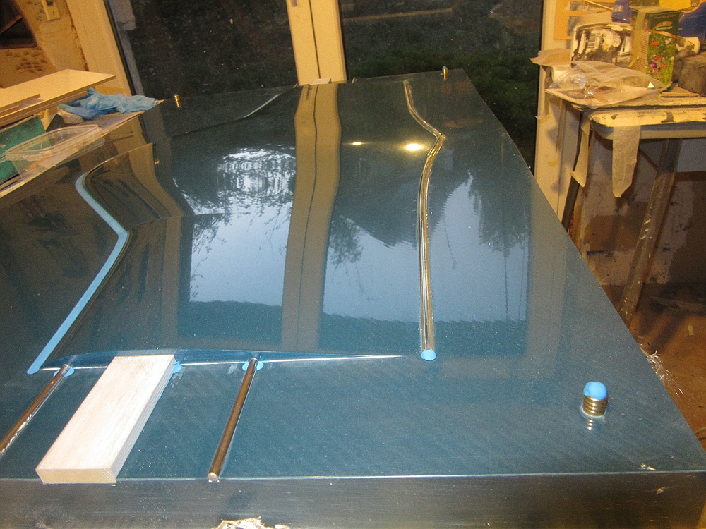

Erster Außenflügel ist in der von Theo gebauten Form im Vacuum.
Beim Formentausch haben wir mein Mittelstück und Leitwerk mal mit Theos Außenflügeln zu einer Azorace-Schablone zusammen gesteckt, ich bin gespannt ob ich das auch mit meinem Schwarzbau-Farbdesign so in etwa hin bekomme

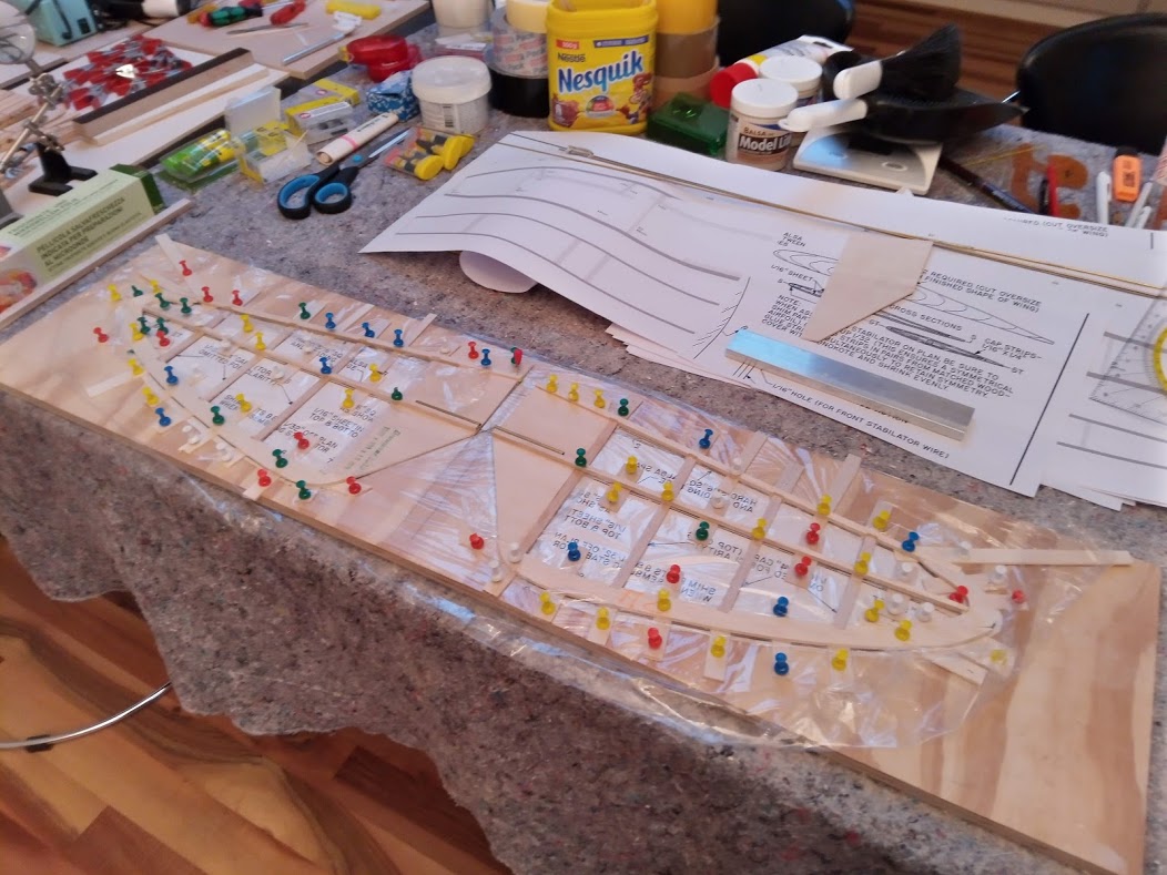

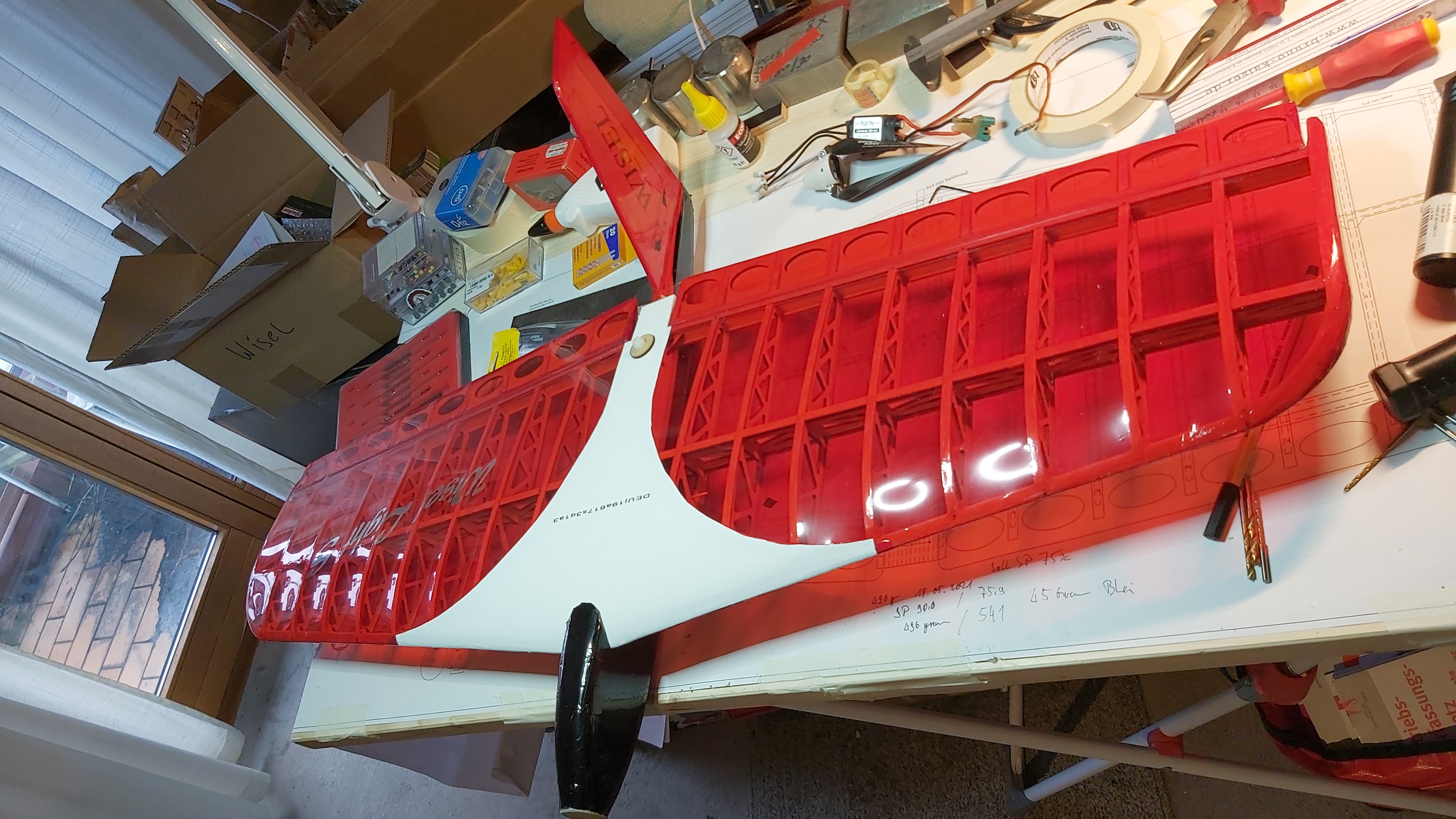

Mein Baustelle. Das Höhenleitwerk des Bird of Time. Wenn ich noch Haare hätte, hiernach hätte ich sicher keine mehr.
- Beiträge: 2152

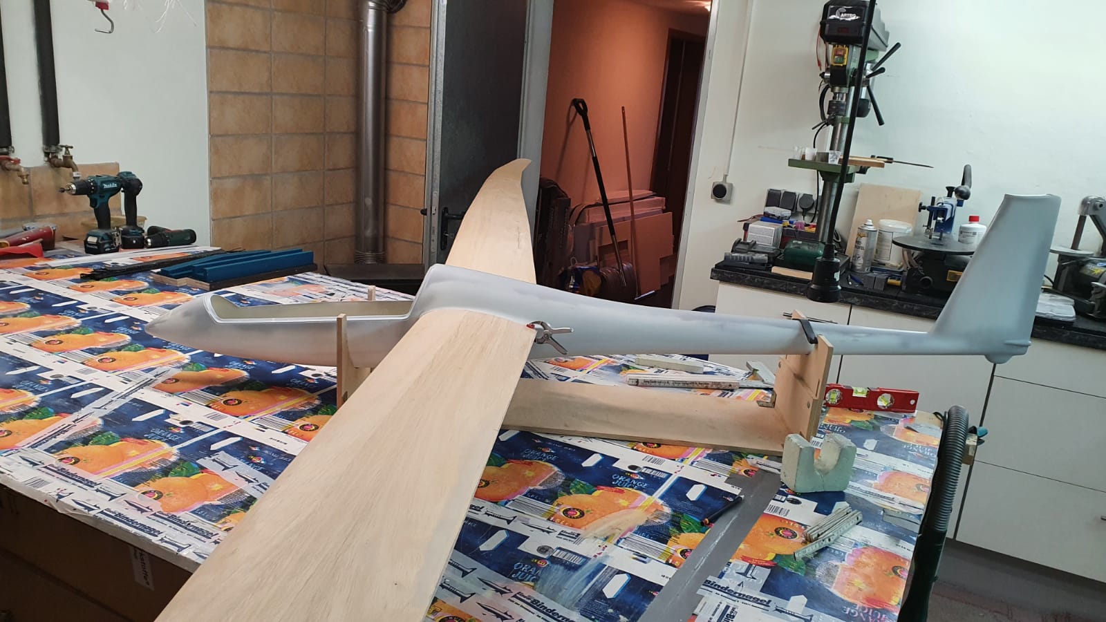

Hallöle
Ich habe nach langer Abstinenz mal wieder was in / aus Holz gebastelt.
Einen Wisel light von Dane - RC.
Aus dem Erstflug wird die nächsten Tage mal nix. Hab Heute beim Programmieren die Rotationsbremsklappe verbraten. Hab das Timing an dem alten Regler nicht eingestellt bekommen.
Ersatzteile sind vorhin bestellt worden.
So kommt es wenn man meint den alten Kruscht noch verwenden zu müssen.

Hallo,Swissflight hat geschrieben: Mi 19. Mai 2021, 20:10 Meine-Werkstatt.jpg
ich kann dich verstehen, baute selbst drei BoT.
Weitermachen, aufgeben is nicht.

Wenn Du schon 3 dieser wunderschönen Holzdinger Dinger gebaut hast, wärst Du auf diesem Boarditalouwe hat geschrieben: Mi 19. Mai 2021, 22:09Hallo,Swissflight hat geschrieben: Mi 19. Mai 2021, 20:10 Meine-Werkstatt.jpg
der Experte in Sachen BoT.Habe heute Nachmittag probiert die oberen Rippen zu verkleben ...
War mit dem Ergebniss nicht wirklich zufrieden ... Die Holzkiste mit den Balsaresten ist nun um
ein paar Teile reicher geworden. Ich baue es nochmals ..
