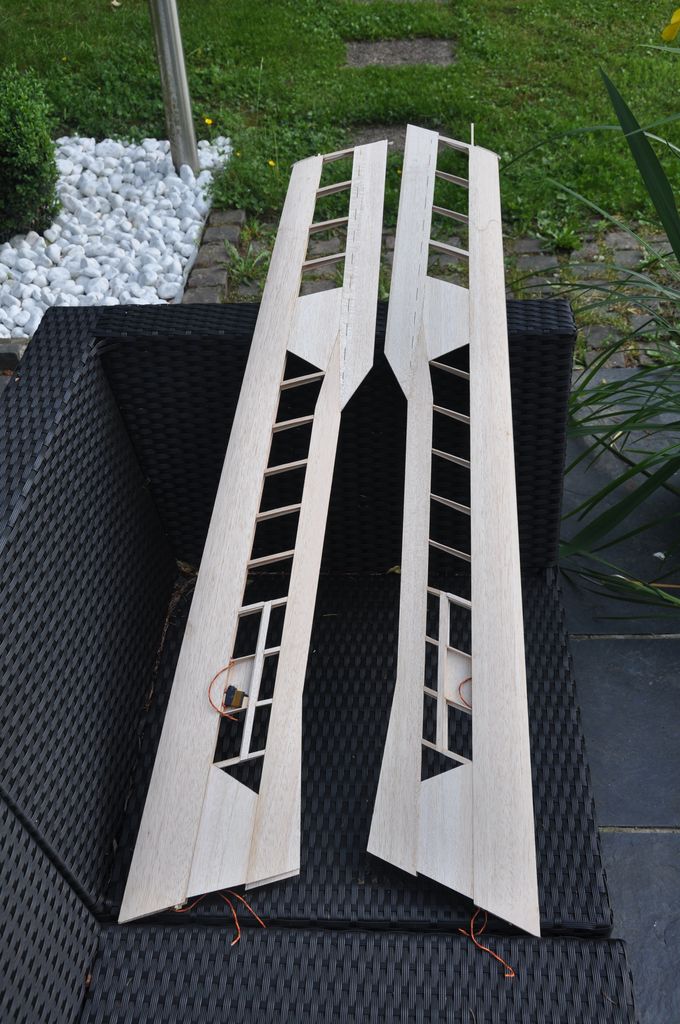

Die Flächen sind zu 90% fertiggestellt. Die zwei Rümpfe bereits fertig.
Rumpf fertig.jpg (34.69 KiB) 3907 mal betrachtet

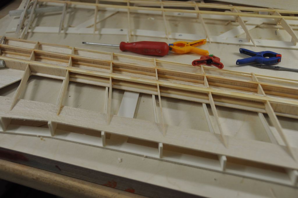

Mir ist noch ein Problemchen aufgefallen. Entweder habe ich einen Fehler gemacht oder der Konstrukteur(?) :mrgreen:
Beginn mit den Anschlußrippen
Die 3 Löcher für die Holmsteckungen sind nicht in der Flucht
Habe dann in der mittleren Sperrholzrippe die Durchführung erweitert.
Noch ein Bild "Holmverkastung"

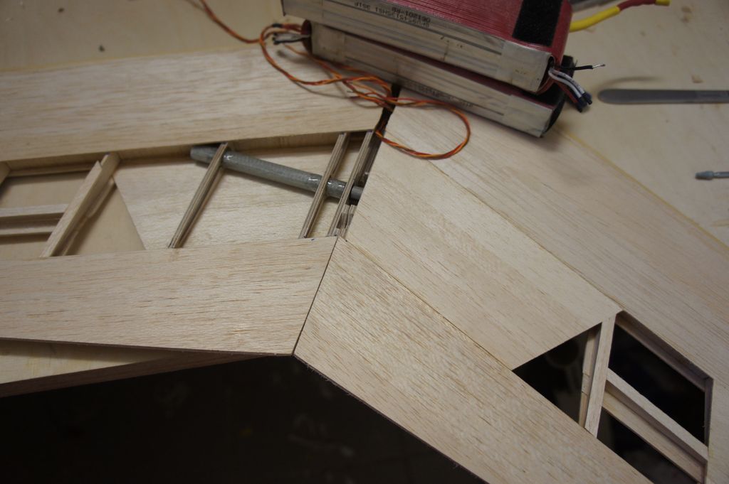

DF7BD hat geschrieben:Mir ist noch ein Problemchen aufgefallen. Entweder habe ich einen Fehler gemacht oder der Konstrukteur(?) :mrgreen:
.....hmmmm......beim Prototyp hats gepaßt und Thomas Laqua hat sich auch nicht darüber beschwert, aber ich hab ohne Helling gebaut und bei Thomas war noch ein Fehler in den Daten der mit der Helling zu tun hatte.....ist da vieleicht die Fußausparung der Wurzelrippe verrutscht? Manfred, schau bitte mal ob die Nasenleistenflucht an der 2. Rippe einen Knick hat, ich schau nachher mal ob ich in den Daten einen Fehler finde. Andere Erklärung: bei einem Holzflieger kann es immer mal zu minimalen Verzügen kommen, die sich bei Winkelfehlern stark auswirken und Nacharbeit und Anpassungen notwendig machen....aber auf dem Bild ist der Versatz schon ungewöhnlich groß.... :roll:
Grundsätzlich würde ich aber das Steckungsrohr beim Aufbau der Oberseite nur auf einer Seite oder noch gar nicht einkleben, sondern nur lose einstecken.....wenns rein geht :mrgreen:
Beim Beplanken der Unterseite dann das Rohr auf einer Seite einkleben und die Fläche fertig machen...nur das Beplankungsbrettchen des Steckungsbereichs zunächst noch weg lassen.
Dann Fläche aus der Helling nehmen und mit Leimzwingen beide Flächen an den Wurzelrippen aneinander klemmen. Dabei die Aussparungen des Steckungsrohrs der zweiten Fläche anpassen und wenns spaltfrei paßt das Rohr mit angeklemmter erster Fläche und mit eingestecktem Steckungsstab einkleben.

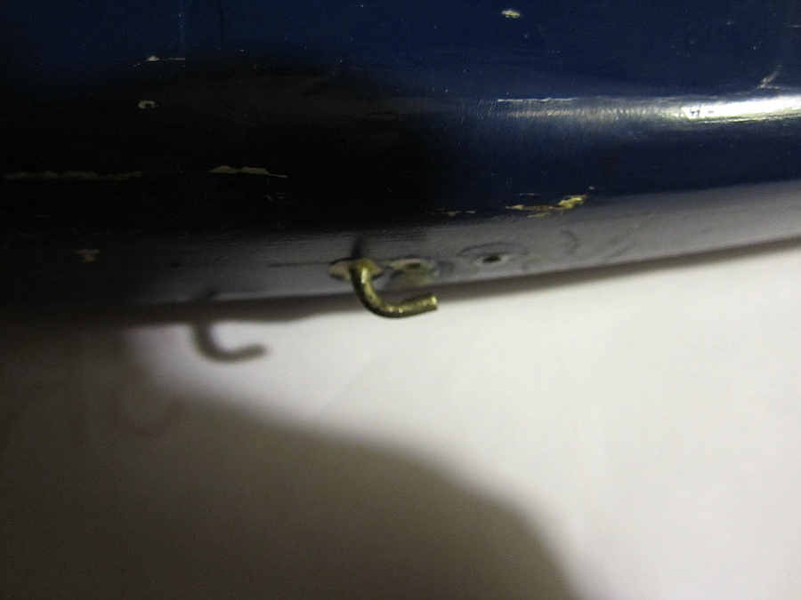

Der Hochstarthaken sitzt bei mir 245 mm hinter der Nase, also ca. 15-17 mm vor dem Schwerpunkt. Ich habe eine 3 x 10 x 40 mm Sperrholzleiste auf den Rumpfboden geklebt und einen einfachen 2,5 mm Drahtwinkel in die Holzleiste geharzt. Der Drahhthaken ist etwas zu gebogen und hat mit einem kleinen Fräser am "Knie" eine kleine Kuhle bekommen weil der Ring immer zu früh aus dem Haken gefallen ist. Das Optimum hab ich aber noch nicht gefunden, zuletzt war der Haken zu weit zu gebogen und der Ring fiel erst lang nach dem entspannen des Gummis raus.....ich starte halt meist aus der Hand, auch auf flachen Wiesen, das optimieren des Hochstarts hatte noch keine Priorität.
Gestern hab ich meinen Prototyp das erste Mal mit Ballast geflogen. Zwei Mesingzylinder mit je knapp 100 Gramm haben zu mehr Durchzug für stärkeren Wind verholfen...leider war beim Test aber fast gar kein Wind :roll: ...ich kann also noch nicht viel dazu berichten :P
Vielleicht schaffe ich es heute Abend Fotos vom Hochstarthaken und Ballasteinbau zu posten.

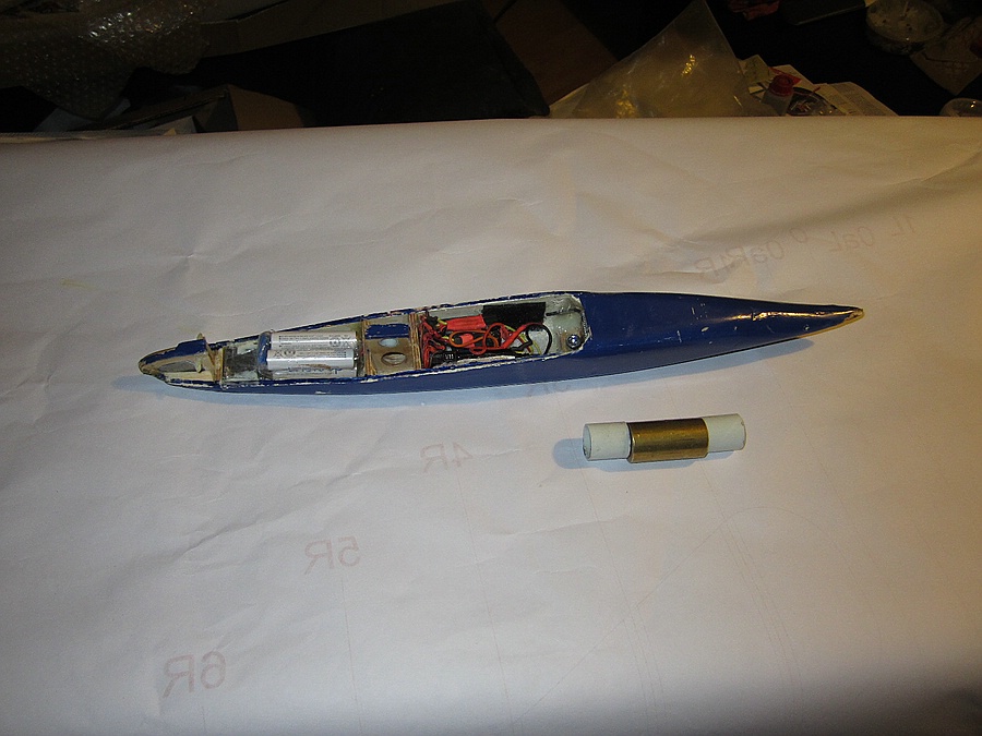

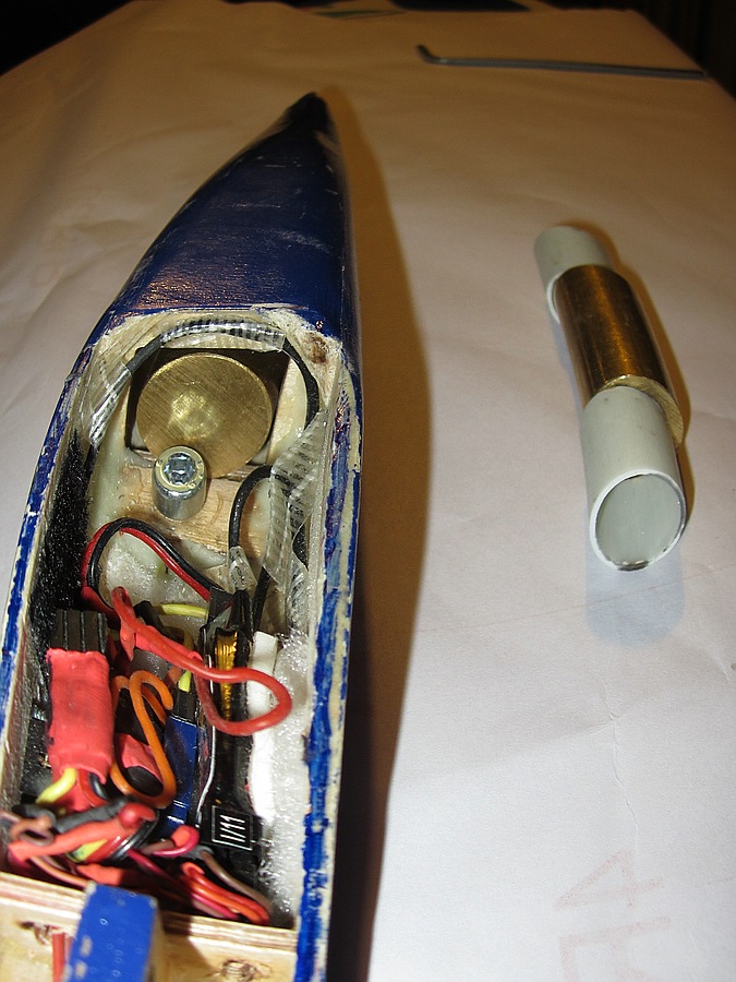

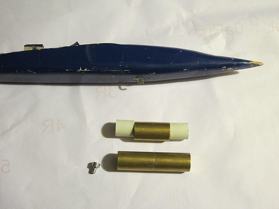

Hier noch mal schnell ein paar Bilder vom Ballasteinbau, den Hochstarthaken hab ich nicht mehr scharf drauf bekommen, aber der Schatten gibt zusätzliche Infos über Winkel und Form.
Die Maße der Ballast- Messingzylinder sind je d x l = 20 x 38 mm, 2 x 40 mm Länge geht auch noch ohne Schwerpunktverschiebung rein. Gewicht je hier je 97 Gramm.
Gesichert werden sie mit einer M5 Inbusschraube mit Gewinde in 5 mm Sperrholzbrett. Die Dummis für das halbe Zusatzgewicht sind aus GFK-Rohr, aber Holzdummies sind bestimmt noch besser geeignet. Im Moment kippen die halben Gewichte bei mir noch ein bisschen, der obere Rumpfdeckel braucht noch einen Sperrholzstreifen zur Höhenreduzierung des ballastraums hinter dem Endleistenspant, dann ist das auch erledigt.
Unten ist so ein Streifen für die Hochstarthakenbefestigung schon drin.
Sorry dass der Flieger so verschrammt aussieht, aber das liegt einfach an den vielen Flugstunden....bald gibts aber neuen Lack, den hat sich der Ares-Prototyp verdient.
Fischaugenblick in den ballastierten Rumpf
@Patrick: so kann eine Ballastierung eines Nurflügels aussehen, der Schwerpunkt ist hier 40 mm hinter der Endleiste, was "zufällig" genau der halben Ballastkammerlänge entspricht. Bei einem rumpflosen Flügel ist auch vorstellbar den Ballast selbst als Rumpf unter den Flügel zu schrauben. Für geringes Gewicht wird der Flügel alleine geflogen, zur Aufballastierung wird dann ein aerodynamisch günstig geformtes Außengewicht angebracht, das so ähnlich aussehen kann wie der Euter...ääähh, Kufenkasten an den manntragenden Horten IIIf, IV, VI und XIV.

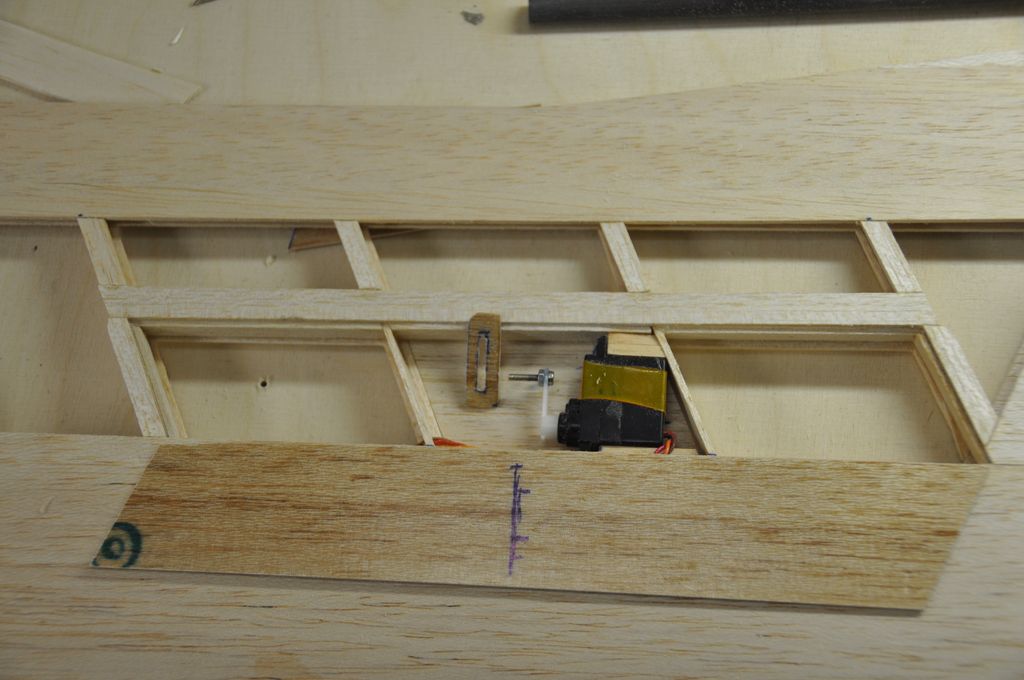

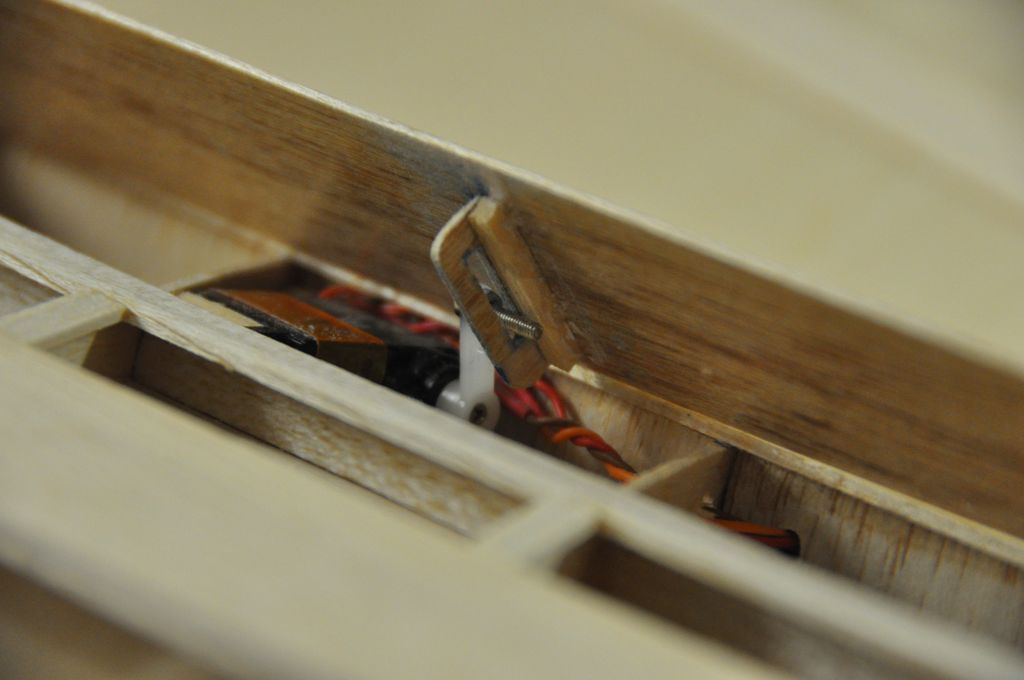

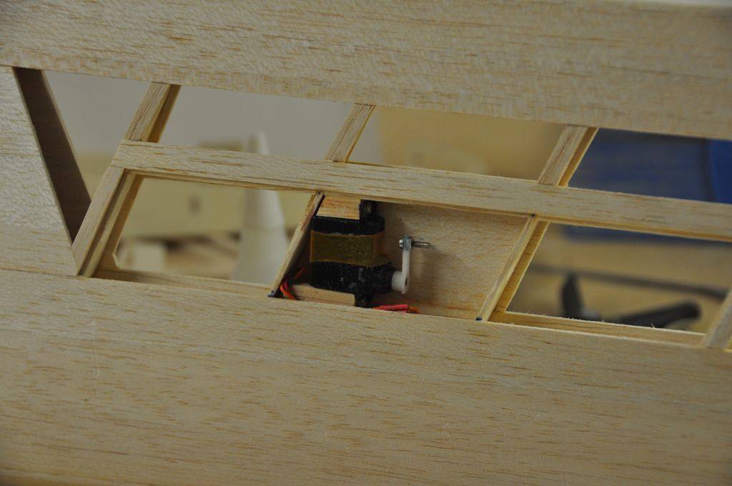

Inzwischen bin ich mit dem Servoeinbau für die Störklappen fertig.
Werde heute Abend noch ein paar Bilder machen.
Manfred
DF7BD
Beitrag von DF7BD »
Moin, moin,

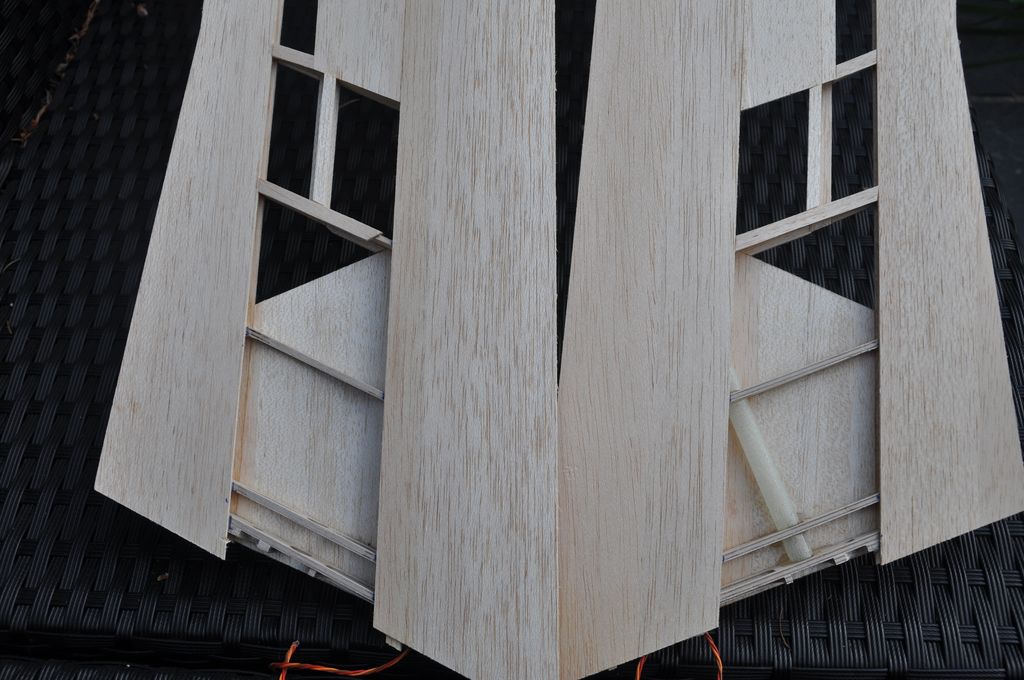

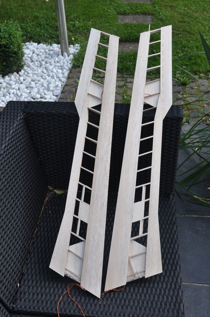

so hier nun 3 Bilder.
Unterseite
Unterseite
Oberseite, fehlt doch noch ein Störklappenservo ;)
Ein Steckungsrohr wie Tip v. Uwe erst beim Zusammenbau..

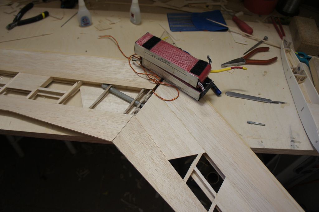

Habe eben die beiden Flächen mit dem Rumpf zusammengesteckt. Die eine Seite der Steckungshülse noch nicht eingeklebt .
Ich musste ca. 1 mm an der 2. Sperrholzrippe das Loch nach hinten verlängern. Jetzt passt alles und ich werde am WE alles verkleben.
Ich bin mit dem Frässatz hoch zufrieden, Super gefräst, es macht richtig Spaß den Flieger zu bauen. :-)
Werde noch ein paar Bilder machen sonst gibt es Haue vom Uwe :mrgreen:

so gestern ging's mal wieder weiter. Der Rohbau ist fast fertig. Jetzt ist auch die Steckung in der 2. Flächenhälfte verklebt.
AM WE wird gebügelt :) . Der Flieger wird rot/weiß.
Jetzt passt's...
Jetzt passt's...

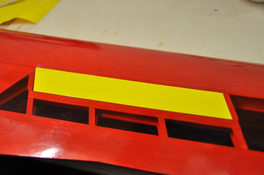

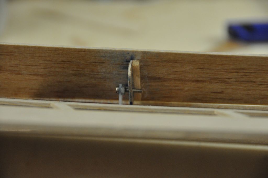

so inzwischen ging es etwas weiter. Die Störklappen sind fertig, 1mm Balsa beidseitig mit GFK beschichtet.
Inzwischen habe ich begonnen die erste Fläche zu bebügeln, die Oberseite wird rot transparent die Unterseite blau transparent.
So morgen geht's weiter.
Manfred

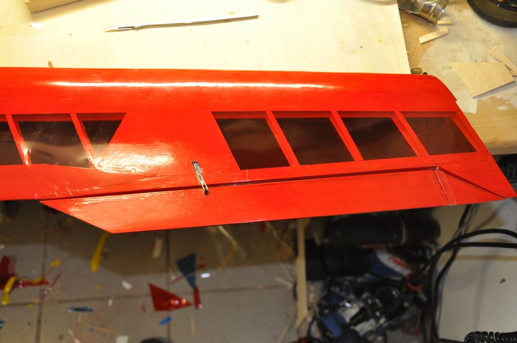

es geht dem Ende zu. Hier noch einige Bilder.

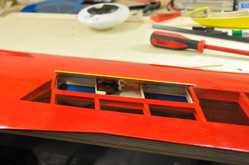

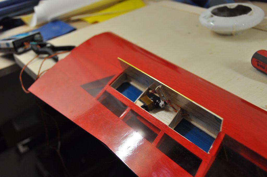

eingebaute Störklappe
geöffnet
geöffnet
teilweise geöffnet
teilweise geöffnet
Ruder mit Gigaflap
Ruder mit Gigaflap

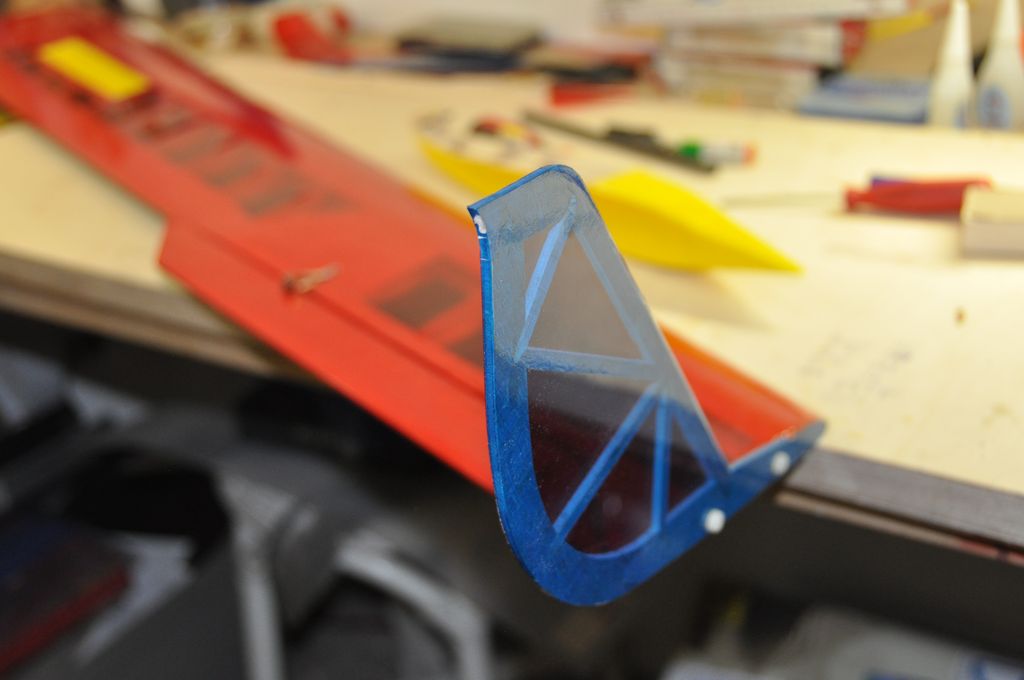

Winglet
Winglet
Manfred
Hallo Manfred,
das sieht ja sehr sauber und hübsch aus und um die schönen gerade Bremsklappen beneide ich Dich, willst Du die nicht gegen meine krummen Sperrholzbananen tauschen? :roll: :D
Noch ein paar kleine Tipps:
- der Einbauraum für Trimmballast ist nicht gerade üppig und es gilt vorne jeden Hohlraum mit passend zurecht geschnittenen Bleistreifen zu nutzen. Besonders der Ausschnitt im vorderen Pylon ist bei mir bis auf den letzten Quadratmillimeter gefüllt.
- das Winglet kann zur Sicherung auf der Flügelunterseite noch 2 Strefen Tesa parallel zur Gigaflap-Scharnierachse vertragen, dann biegt es nicht so leicht weg wenn es mal irgendwo hängen bleibt und die Bruchgefahr ist deutlich kleiner.
Viel Spaß noch bei der Fertigfummelei :roll: :mrgreen:
