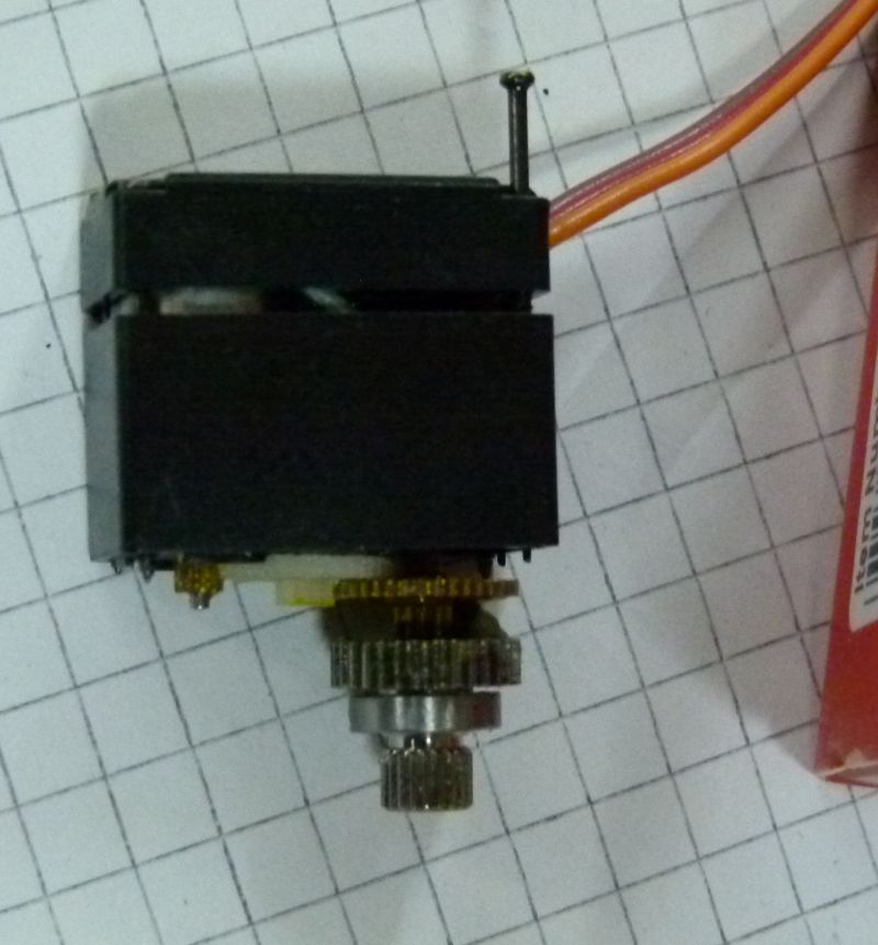

Und noch ein Bild dazu. Da ist das Lager schon angehoben , wenn es voll im Gehäuse sitz habe ich mit der Fühlerblattlehre 1,1mm gemessen zwischen Zahnrad und lager.
Das hat beim 2ten servo dann auch gepasst ohne Druck aufs Poti auszüben . Ein drittes aus der Baureihe unbehandelt Hat gefühlt das doppelte an gesamtspiel am Servohebel.
Das Lager lässt sich mit Abbrechklingenmessern vom Zahnrad abheben.

Wenn das lager im Gehäse stitz und der Der Deckel mit den Lager drüberflutscht sind da min2/100tel Spiel zwischen Lager und Welle vom Abtriebskopf.ppb hat geschrieben:OK
ich hatte den inneren Aufbau der 712er auch nicht so in erinnerung. Da steckt das obere Lager direkt im Metallgehäuse.
Und schade, über einen Weg zur Beseitigung des restlichen Spiels der 712er hätte ich mich gefreut.
patrick
Wahrscheilich ein bisschen mehr weil das servo darunter bei der Montage keinen Druck verträgt. Das Spiel sollte sich mit einem dezenten Tröpfchen Seku beheben lassen.
Ich habe keines von den beiden 712ern die in meinem Bestitz sind geöffnet .
Das spiel falls vorhanden in der Steckung beheben kann nichts schaden, wenn du allerdings noch irgendwas dabei verklebst was nicht verklet werden soll,
Hältst du bitte das selber Schuld Schild Hoch.
Sekundenkleber hätte noch den Vorteil das man das servo eventuell weider Öffnen könnte wenn man es bei ~90°in den Backofen legt das Hält die elekttronik aus und Seku wird zur zähen Pampe.
Wder ohne gewähr weil sich eventuell Andere Kunstoffteile im und am servo bfinden die da schon weich werden. als ertes möchte ich die Pvc Kabelisolierungen nennen.
Ich habe gerade noch eien Idee Pv Trennlack klebt auch net schlecht solangs trocken beliebt.
