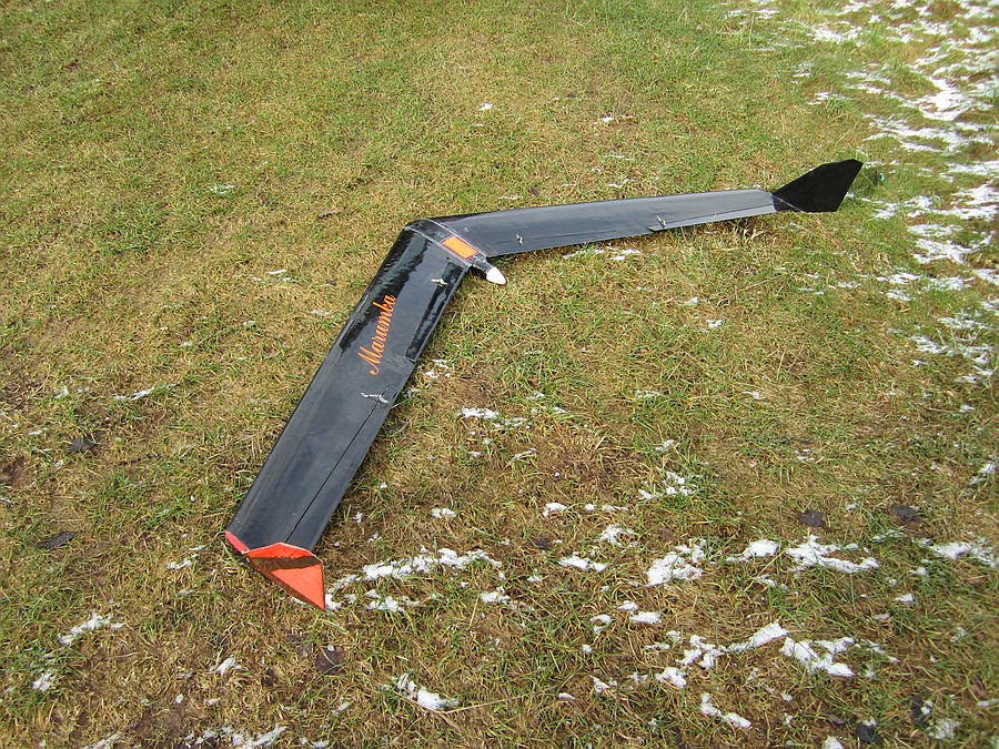

So die Reparatur ist abgeschlossen Marumba ist wieder fertig im Rumpf Trocknet noch das Klett band für den Empfänger und Regler.
Somit kann weiter geflogen werden.

So Marumba fliegt wieder nach Reparatur, Habe zusätzlich eine zweite Stromversorgung eingebaut.
Vom Flugverhalten kann ich nichts negatives berichten, fliegt lammfromm, man kann die Ruder bist Anschlag ziehen und sie bleibt in der Spur wird langsam aber kontrollierbar,(Anfängertauglich) nach loslassen der Ruder nimmt sie wieder fahrt aus und fliegt wunderbar. Sobald man aber Fahrt aufgenommen hat geht sie schön durch die Kurven und Loops, beim Zuschalten der Wölb klappen keine merklichen Verbesserungen oder Verschlechterungen einzige sie wird auf Höhe etwas Träger und beim Ziehen von voll Höhe noch langsamer aber neigt nicht zum abkippen oder sonst was ,
Was Spaß macht ist mit Motor wenden fast im Messerflug, da geht sie mit Gelassenheit durch, dort werde ich aber noch ein wenig mehr Quer einstellen auch dort bleibt sie Lammfromm nur eben schnell. Ich hatte nochmals 25 g Blei rausgenommen und konnte die Ruder noch ein Stück zurücknehmen vom Trimmen die klappen stehen jetzt auf 4 mm hoch anstatt 3,5 mm mal sehen ob ich noch was mit dem Schwerpunkt mache.

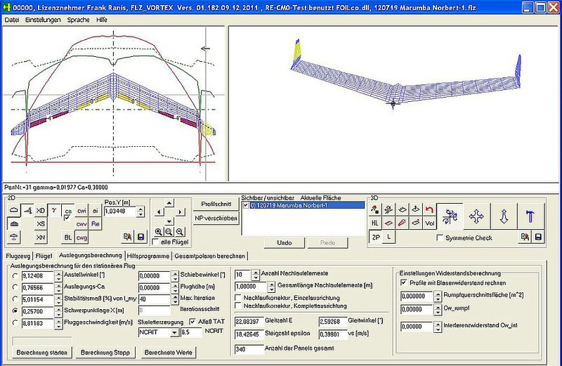

Hallo Norbert,Norbert1 hat geschrieben:Bin nun bei einem Gesamtgewicht von 1550 g komplett aufgerüstet.
Der Schwerpunkt ist nun bei 257 mm , würde mich mal Interessieren was das für ein Stabilitätsmaß ist und was für eine Flächenbelastung ist
hier zeigt sich wieder ein Mal wie schwierig es ist Nurflügel zu beurteilen. Du hast Dir sicher Mühe gegeben Deinen Marumba gut zu vermessen, hast eine schöne CAD-Zeichnung davon gemacht, diese Werte habe ich genau so in das FLZ_Vortex übernommen und trotzdem ist irgendwo ein Fehler drin

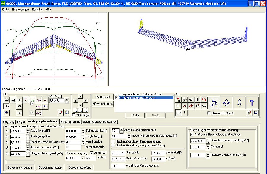

Hier der Screenshot der Simulation mit 1550 Gramm Gewicht und 257 mm Schwerpunkt: Demnach flöge Dein Marumba im Normalflug mit knapp über 5 % Stabilitätsmaß kurz vor dem Abriß rum, das kann aber nicht sein.
Da ist sicher ein kleiner Fehler beim Pfeilungswinkel drin, der die Angaben verfälscht. Dein Pfeilungswinkel ist wahrscheinlich etwa 0,5-1° größer als die angegebenen 25°.
Ich habe Deinen Marumba mal mit 26° durchs FLZ_Vortex laufen lassen und da ist das Stabilitätsmaß 9,5% und das cA mit den X-Foil-Momenten bei 4 mm Höhenruder, 0° Wölbklappe liegt bei 0,394....das wären typische Werte für den normalen Streckenflug bei Deiner Flächenbelastung. Die Flächenbelastung liegt übrigens bei 37 g/dm².
Man sieht hier sehr deutlich wie empfindlich das System bei Nurflügeln in Bezug auf Bauungenauigkeit ist. Ein Grad mehr oder weniger Pfeilung sind beim Bau überhaupt nicht viel, aber im Bezug auf Schwerpunktlage und Klappenstellungen sind da am fertigen Flugzeug Welten dazwischen!!!!!
Das machte mich jetzt stutzig , habe nochmal vermessen den Winkel , und siehe da dir kann man kein U für ein X vormachen
Doch hast du recht dieses soll dann für alle nach Bauer ein Wink sein genauestens die Winkel und so weiter einzuhalten.

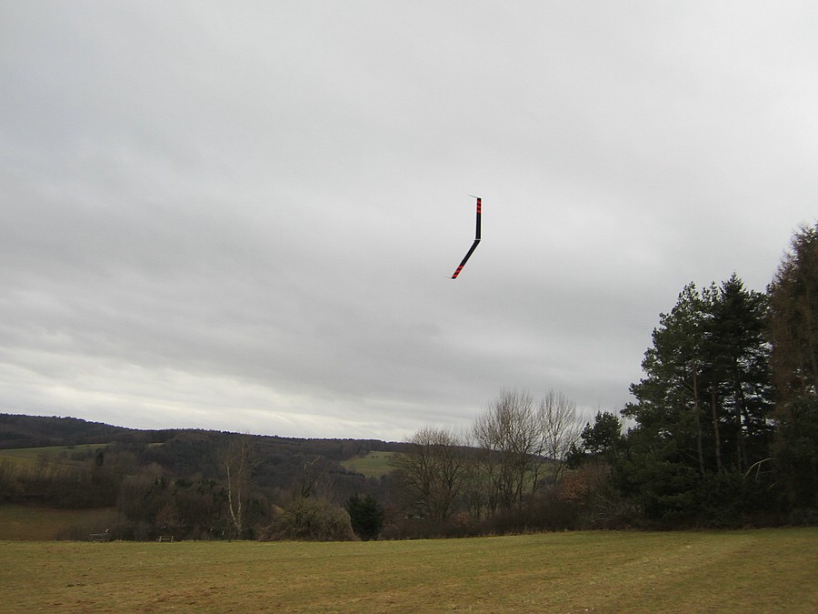

Marumba News
heute war ich mit diesem geilen Modell fliegen: Dabei habe ich spannende Dinge herausgefunden über die ich mir im Moment aber noch nicht ganz klar bin.
Der Marumba hat wirklich ein sehr großes Talent seinem Erfinder Kopf- und Magenschmerzen zu bereiten, auch wenn es diesmal eher positive sind

Glückwunsch zum Erstflug mit Marumba, und weiterhin viel Spaß und erfolgreiche Erprobungsflüge.
Ps. Hast du ihr auch nicht gesagt das sie eigentlich nicht fliegen dürfte und dann noch ohne Motor verschweig ihr das weiter bitte,bitte
Ich habs ihr nicht gesagt, vielleicht fliegt sie deshalb mit negativem Stabilitätsmaß?Norbert1 hat geschrieben:Ps. Hast du ihr auch nicht gesagt das sie eigentlich nicht fliegen dürfte und dann noch ohne Motor verschweig ihr das weiter bitte,bitte![]()

Der Rainer ist ein viel besserer Pilot ist als ich, deshalb fliegt auch der Marumba in seinem Video viel besser, sogar beim selben Flug mit dem selben Pilot wie oben
Vimeo-Video: http://vimeo.com/59352582
heute ging es mit dem Testen weiter, Endstand des Tages war ~ 7 % Stabilitätsmaß nach der FLZ_Vortex-Simulation.
Damit geht der Marumba beim voll durch ziehen in der Kurve ins Trudeln, im Geradeausflug geht er beim sachten Überziehen noch auf die Nase. Mal schaun wo die Grenze ist, das ist sie noch nicht.
Von den Flügen heute gibt es zwei Videos, das eine von mir und das andere hat mir freundlicherweise Coolmove gefilmt und geschnitten.
