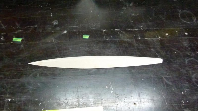

Ich wollte ja was ganz anderes Bauen aber ich glaub es wird ein Boot! :shock:
Ist eh viel praktischer so ein Modellboot, es fällt nicht unverhofft vom Himmel und mangels See vor der Türe wirds auch nicht so Oft benutz.
Schlauchboot zu bergen hab ich auch keins so wird das neue Bootmodell lange Leben.
Ein Kajak?
Ein Kajak?
Zusammengestzt taugt das Ding auch als Speerspitze
Oder mach ich doch was andres draus ?
:lol:

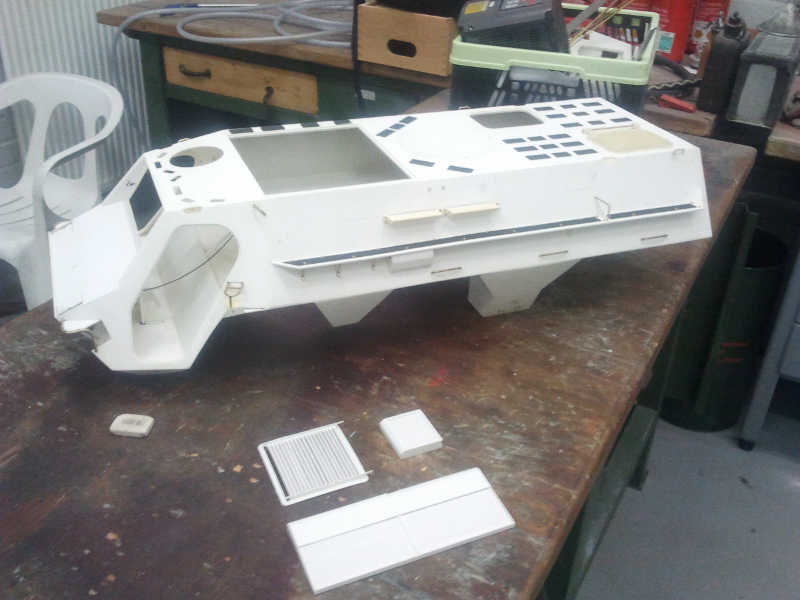

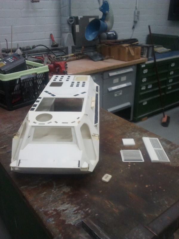

Servus Zusammen,
ich war heute Nachmittag auch endlich mal wieder Basteln. Angefangen habe ich mit einem Tütchen M1,4 Sechskantschrauben. Packungsinhalt laut Aufschrift 50 Stück.
Nun ja 1 ist mir abgebrochen und vier sind noch übrig. Wo die Restlichen vermeintlich 45 geblieben sind? Keine Ahnung?
Schade nur, dass sobald Lack drauf ist wird man es kaum noch sehen. Könnte jetzt beim besten Willen aber nicht sagen, dass es soviele Schrauben, Löcher und Gewinde waren.
Achso ein bissl Schleifpapier und Messing in diversen Stärken musste auch dran glauben :D
In diesem Sinne frohes Basteln.

Für die die sich gefragt haben, was das wirklich sein soll:
Ein Tranzportpanzer Fuchs im Maßstab 1:8 in der ABC Ausführung. Der Erker kommt noch dran. Er ist aber einfacher mit Details zu versehen, wenn ich nur den Erker in der Hand habe. Achso das Modell wird voll geländegänig und schwimmfähig! Mal schauen wie lang es noch dauert. Hauptknackpunkt sind die Achsen auf deren Lieferung warte ich schon seit Mitte 2010 :-/

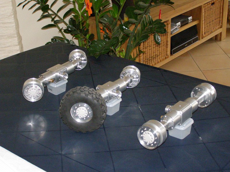

Was sind denn das für spezielle Achsen?
Verfasst: Mo 19. Nov 2012, 15:10
von Löschknecht
Servus Leo,
das werden Außenplanetenachsen: wasserdicht, kugelgelagert, sperrbares Differential.
Hier mal ein Bild der leeren Dummys:

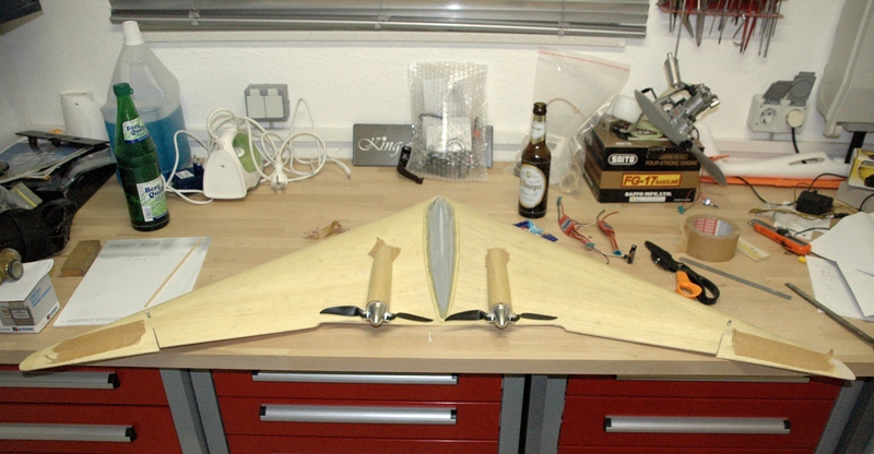

So, nach langem bin ich mal wieder ein Stückchen weiter gekommen.
Aktueller stand
Aktueller stand
Es durften die Motoren mal probesitzen und die Ruder hab ich auch ausgeschnitten und angeschliffen.
Was ich mich die ganze Zeit frage, wie glatt oder rauh muß der Flügel werden?
Glatter besser oder lieber noch ein wenig rauh vom Gewebe?
Harald
Verfasst: Fr 23. Nov 2012, 22:45
Dirty Harry hat geschrieben: Was ich mich die ganze Zeit frage, wie glatt oder rauh muß der Flügel werden?
Hallo Harald,
schöner Rohbau der Horten VII, ich hoffe ich seh die auch fliegen :!:
Die Oberfläche sollte bei Hortenmodellen normalerweise nicht glatt sondern rauh sein.
Möchtest Du auch wissen warum oder reicht Dir die Empfehlung? :roll:

von Dirty Harry
UweH hat geschrieben: ...
Erst mal Danke, das spart mir weitere Schleifarbeit :thumbup: ich denk mal der Grund hat was mit Onkel Ray zu tun ;-)
Fliegen sehen kannst du sie sicher wenn die 3 Ws nicht wären
1. Wenn ich sie fertig bekomme
2. Wenn du wieder ein Treffen im Spessart machst :mrgreen: JAA :mrgreen: JAA :mrgreen: JAAAAAA
3. Wenn sie bis da hin noch lebt :shock: :oops: :cry:
PS: den größten Teil des Rohbaus hat der Raimund (RSO) gemacht, war damit also sozusagen fast ein ARF Modell 8-) Danke auch dafür :thumbup: !!

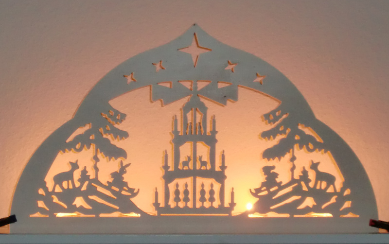

ich habe heute noch ein bisschen die Laubsäge geschwungen und einen kleinen Spaß in den Schwippbogen ein gebaut :-)
Für diejenigen, die auch immer auf der Suche nach Fräsparametern sind. Material war 4mm Pappelsperrholz aus dem Baumarkt. Die Laubsäge war ein:
  • - 1,2mm spiralverzahnter Fräser mit
    - 1000mm/ min Vorschub x/y
    - 150mm/min z
    - eine Zustellung
    - Drehzahl Spindel 30000u/min
Frohes Basteln,
Verfasst: Do 29. Nov 2012, 09:44
von Dirty Harry
Hallo Timo
Frohe Weihnachten. :thumbup:
Noch ein paar Fragen
Wie bekommt man so was ins CAD, welches CA haben die Rehe, und welche Steigung hat die Luftschraube :mrgreen:
