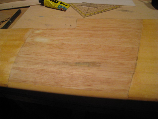

Einschlagstelle gefüllt...

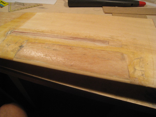

Bruch dito!
Bruch dito!
Dann habe ich bei der Einschlagstelle vorgetränkte Glasmatte (80 g/qm) auf dem Depron aufgebracht
und um die Reparaturstelle herum unter die Beplankung geschoben.
Darauf kommt 2 mm Balsa als Beplankung und wird gepresst.

Beplankung an der Einschlagstelle heruntergeschliffen auf die Originalhöhe
Beplankung für die Bruchstelle vorbereitet

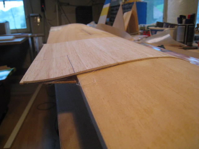

Eingesetzt und fixiert...
...und PRESSEN!
...und PRESSEN!
Der schiefe Turm von...äääh...
Ausrichten an der Nase, damit es eine schöne Nasenleiste gibt

Beplankung an der Bruchstelle, Querruderausschnitt angezeichnet
Alles was noch über die Profilkontur übersteht wurde heruntergeschliffen.
Das Balsa ist ja eigentlich nur die "Füllung" zwischen der inneren und den 2 äusseren Lagen Glasmatte.

Nach der Expressaushärtung (das Treffen im Hinterkopf!) sah die Fläche so aus:
Einschlagstelle, recht profiltreu und sehr stabil. Gewebe 2x 80 g/qm
Bruchstelle, fast profiltreu und auch stabil. 80g/qm + 49g/qm
An den weissen Stellen links oben sieht man das Depron durchschimmern, das Balsa ist hier sehr dünn geschliffen.
Und natürlich habe ich eine schöne Delle mit hineingepresst, hoffentlich schaut da keiner genau hin... :?
Danach wurde am Querruderausschnitt die noch fehlende Verkastung eingeklebt, alle reparierten Stellen geschliffen,
