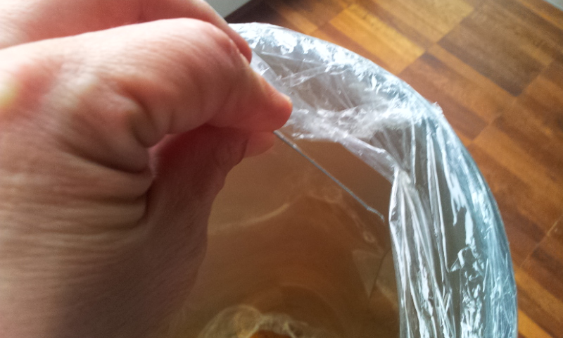

so bin ein paar tage in d land tuebingen und konnte die pet rolle in empfang nehmen das sieht hervorragend aus. ganz ehrlich zum mylar erkenne ich keinen unterschied ausser den preis... das wird dann im fruehjar mal getestet beinem anderen projekt:)
heir ein bildchen
