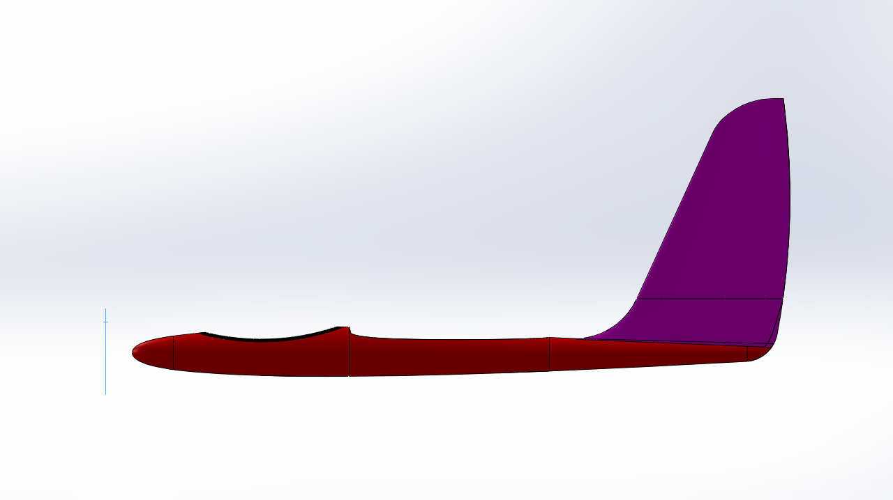

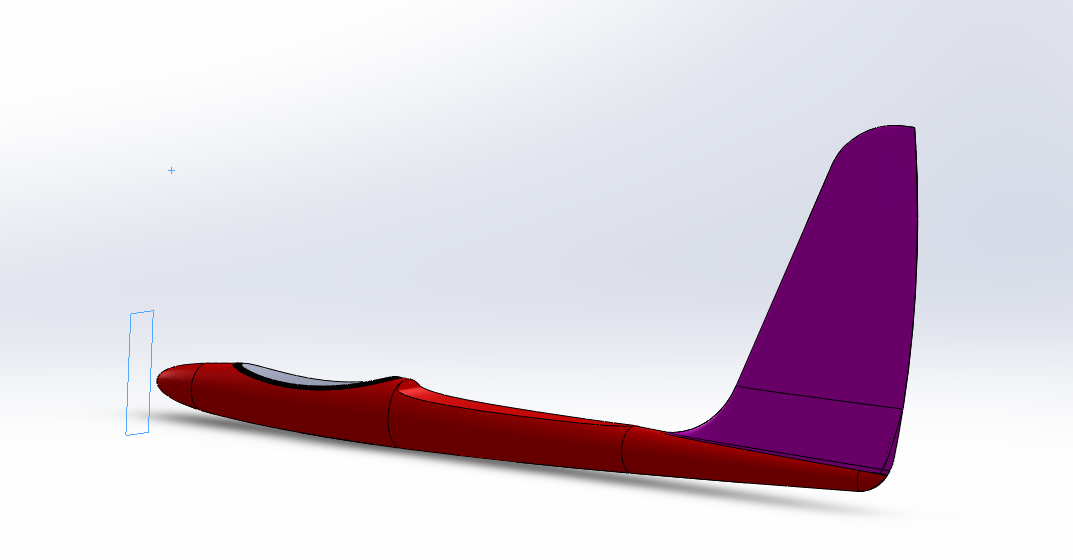

@all Sorry für offtopic
Servus Peter und Uwe,
ich spiele mit dem Gedanken mir eine Rumpfform zu fräsen für einen Nuri und möchte dazu Positivflächen a la DLG bauen Spannweite ca 2 - 2,4m.
Der MiniRock macht zwar Spaß aber die Bedingungen und Hänge dafür bei mir zu finden ist nicht so einfach. Außerdem bekomme ich ihn nicht so gut geworfen. Deshalb tendiere ich zu einem Rumpf.
Aus diesem Grund hätte ich gerne ein unkompliziertes platzsparendes Brett. Es soll auf die Sonnenblende im Auto passen und auch Platz im Rucksack finden. Habt ihr da was im Petto? Kann man dafür die hier geposteten Profile nehmen?
