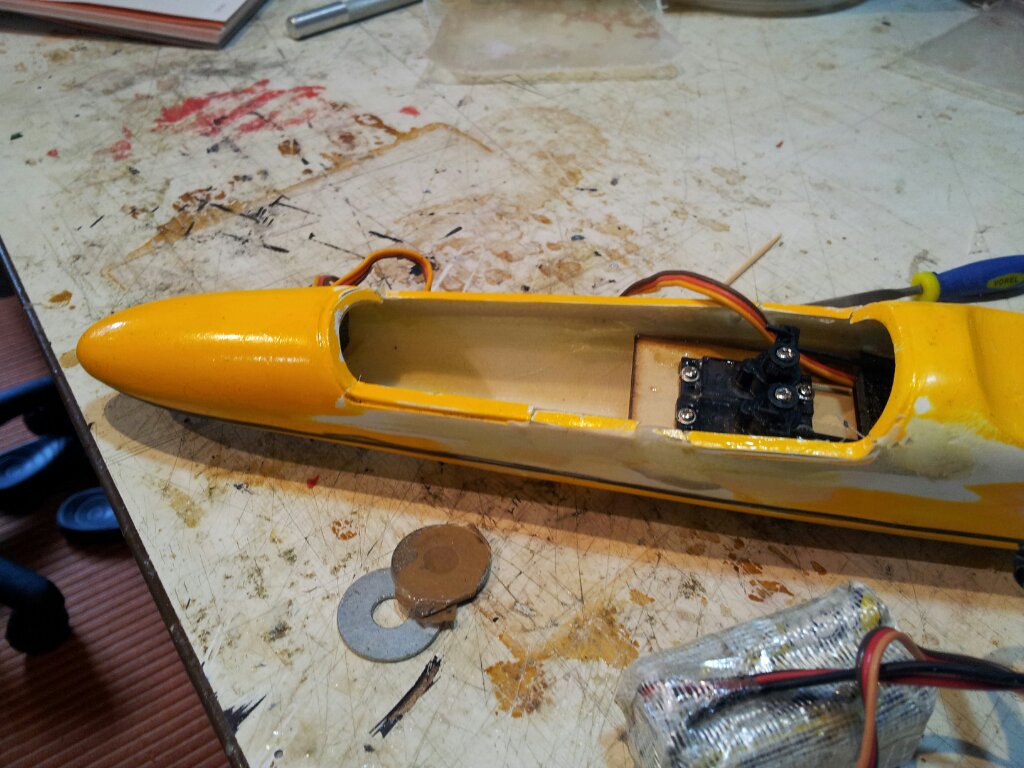

malwieder toofe frage.
Ich hab ja noch so ein ganz schwaches labelliges rotes HK-Gummi. Da die Rocket-15 "Bird" Schleuder an der Teck doch mehr Wurfgeschwindigkeit gebraucht hatte als ich ursprünglich dachte würd ich gern damit "Pussyflitschen", das dürfte der Rumpf wohl noch aushalten...
Jetzt die Frage -- wie würdet ihr hier einen einfachen Flitschenhake reinfummeln?
Ich dachte an Löchle bohren, U-Förmigen Haken rein, innen "die Wände hoch" und ein wenig den Rumpf entlang mit ganz wenig Rovings bissl die Kraft verteilen, dann Mumpensabbel drauf. Was gäbs für Alternativen? Oder lieber lassen...?
Grüßle und Danke!
Re: Der schnelle Fragen- und Antwort-Thread
Hi Dario
Wen du kannst mache ein 4-8mm Sperrholzbrett auf den Boden etwas der Rumpf Kontur angepasst und mit Mumpe ein leimen
das brauch aber nur 20mm in der Breite sein , dan hast du kraft Einleitung genug , unten ein Schraubhaken rein und Fertig .

Ah, verdammt, vergessen was dazu zu sagen. Ich hab für den ganzen Aufbau etwa 2-2.5mm Höhe Platz. Danach passt dann mein Akku mit dem der Schwerpunkt so schön stimmt nichtmehr rein.
Deswegen dachte ich an Draht/Stange gebogen und dann mit möglichst "flachem" Material die Kraft verteilt.
4mm Brett oder 5-6 Gewindegänge einer Mutter wären schon zu hoch... ;(.
Danke!

Glasschnipsel-Mumpe vielleicht.

U-Haken in Mumpe gebettet und ein schön grobes Gewebe großzügig drübergelegt sollte passen. Mit vollem Körpereinsatz wirst die Gurke eh nie, oder nur einmal Flitschen ;-)

Hallo Dario
Wenn ich das richtig sehe ist die Nase mit Bleikugeln und Harz ausgegossen?
Warum nicht einfach dort von unten ein Loch rein bohren und dort den Hacken einschrauben oder wenn fest genug als Flitschenröhrchen nutzen.
Ich tendire beim flitschen eher zum Flitschenröhrchen und am Seil ist dann ein Stift der ca 2mm dünner ist als der Innendurchmesser des Röhrchens und ca. 15mm rein geht.

paulpanter82 hat geschrieben: Wenn ich das richtig sehe ist die Nase mit Bleikugeln und Harz ausgegossen?
Hm ... also ueber das Blei kann ich sagen dass es weder rauskommen mag, noch am Boden des Rumpfes angschlossen ist -- da ist naemlich nochein kleiner Bleistreifen reingeschoben den man rausziehen kann.
Ob das jetzt in irgend einer Weise stabil genug fuer einen Haken ist traue ich mir nicht zu zu beurteilen. Und kaputtmachen waere zu schade, jetzt wo ich mich grad getrau die Kiste zu fliegen :D.
paulpanter82 hat geschrieben: Ich tendire beim flitschen eher zum Flitschenröhrchen und am Seil ist dann ein Stift der ca 2mm dünner ist als der Innendurchmesser des Röhrchens und ca. 15mm rein geht.
Hab ich sogar auch schon einmal gesehen! *stolz* :roll:
Klingt ja eigentlich nicht schlecht, aber ich wuesste grad nicht was ich da haette um das zu bauen... und mag mich nicht so recht trauen :D. Sorry.
Aber wenn jemand ne Idee hat ob/wie/wieso das mit dem Haken im Blei passen koennen muesste ... waer das das einfachste.

Hallo Dario
Wenn der Bleibatzen nicht wackelt scheint er wohl fest zu sein und wenn nicht, deine Flitsche wird dir den Klumpen schon nicht raus reissen :roll:
ich würd ein Loch rein Bohren mit ca. 8-10° vorpfeilung und 6mm Durchmesser. Dort ein Röhrchen egal ob Alu oder Messing was 2cm lang komplett versenkt mit 5min Poxy einkleben.
Sowas:
https://webshop.schachermayer.com/cat/p ... hl_270.jpg
vom Gewinde befreien und ans Seil knoten.
Ist nicht schwer zu bewerkstelligen, kein Hexenwerk á la Drahthackenösebiegerrei mit Rovinggebatzel und hoffen das der Akku noch rein passt.

also so wie Michael schreibt wird der Flitschenhaken zu weit vorne sitzen,
auch das mit der Ösen schraube finde ich keine guten Idee da sie zu weich ist .
Ich nehme immer eine Inbusschraube , Bohre dementsprechend ein Loch durch für eine Schnur oder aus dem Angelbedarf
ein Stahl Vorfach , somit habe ich die Gewissheit das so eine null acht Fünfzig schraube mir nicht verbiegt so wie vorgeschlagen von Michael
aber wie immer es gibt viel Wege nach Rom suche dir einen aus .

Das es keine Ringschraube für kleiner Bilderchen sein darf sollte jedem klar sein :roll:
Der stummel am Ring sollte schon 3-4mm dicke haben, wenn dir das zu dünn ist und glaubst das dass bei ~50Kg Zugkraft verbiegt dann nimmst du anscheinend M8 Imbusschrauben??? Mit so einer Ringschraube zereisst Dario seinen HK Gummi selbst wenn er doppelt gelegt ist da verbiegt sowas von garnichts :mrgreen:
Schau mal was EMC nimmt um das Seil mit dem Gummi zu verbinden...
Der Batzen Blei geht bis knapp hinter den Haubenanfang und ist länger als der AA Akkupack der daneben liegt.
Aber wie du schon sagst, viele Wege führen nach Rom... und manche sind auch Steinig :mrgreen:

PS: Michaels Lösung mumpt gerade. Der Haken ist zwar etwas unterdurchschnittlich, aber ich will ja nur Pussy-Flitschen -- und es war das einzige was ich da hatte und was in mein einziges Rohr, das vom EckVerTeiL-Bau, gepasst hat :D.
War wohl nix ... beim ersten lockeren Zugversuch von Hand ausgerissen und hat den Rumpf drumrum mit verropft.
Die Kiste ist an der Nase langsam richtig Schrott -.-. Ob sich das überhaupt nocht lohnt

Sooo, jetzt bist dann also an dem Punkt, an dem du den Haken mit Mumpe und einem großen Fetzen Gewebe....... :mrgreen: Ätsch, ich wusse es. Ist bei den Chinalaminierern doch immer das selbe. :P Bissl Gewebe, ein Hauch komisches Zeugs was Harz ähnelt und 2mm Lack drüber damit man den Sch... nicht so sieht.
Jo, hätt ich lieber ma gleich gemacht. Scheiß Neugierde auf neue Ideen. Bin ja selber schuld.
Schade nur dass der Rumpf immer mehr Matschhaufen wird. Irgendwann is da nixmehr zu machen, evtl jetzt scho.
Hätte gut Lust die Kiste einfach innen Müll zu verfrachten.

Nix Müll, denn an sich fliegt´s ja genial! Nur die bauliche Umsetzung war/ist in China halt das Problem. Also alles schön mit Spachtel abziehen, nem Autolackierer geben der auch dünn und sauber lackieren kann und dann abformen. :D
