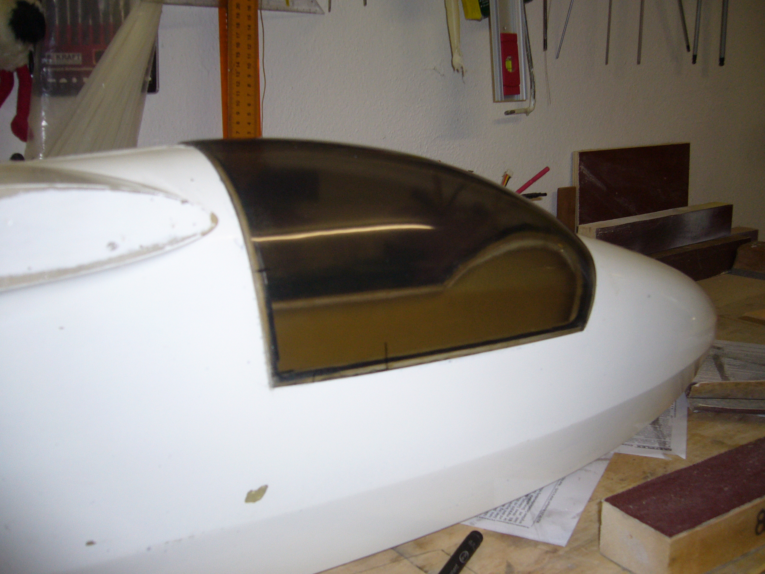

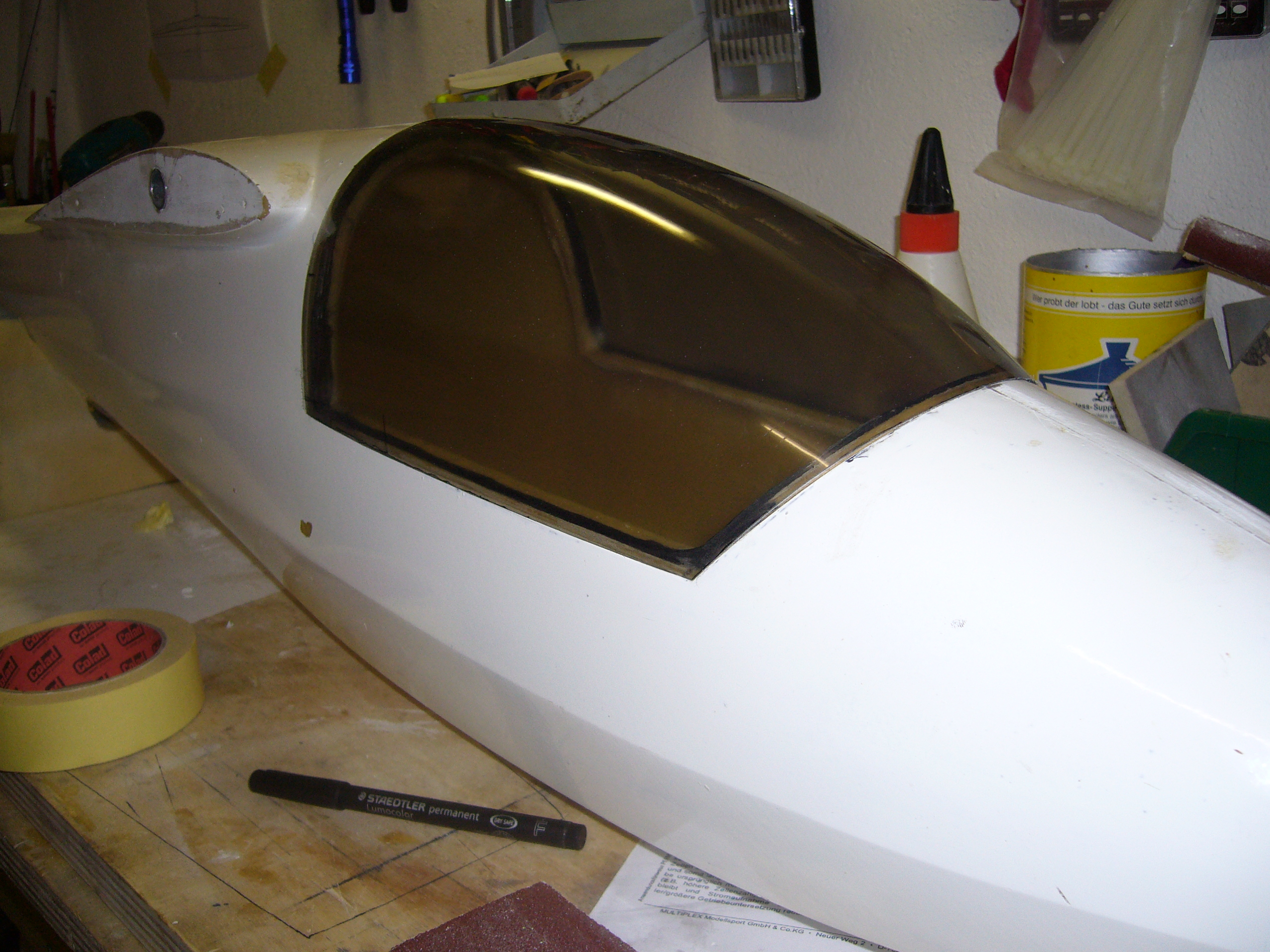

Heute kam die fehlende Haube in Rauchfarben von Roke Modellbau.
27,80 Euro inkl Versand, super Qualität. Sie war bereits grob ausgeschnitten und hätte keinen mm kleiner sein dürfen...
Von mir aus kanns weiter regnen...

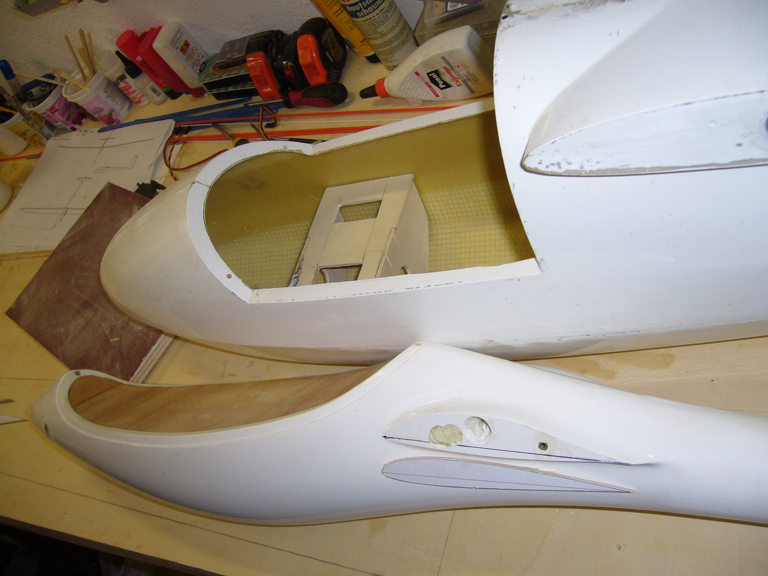

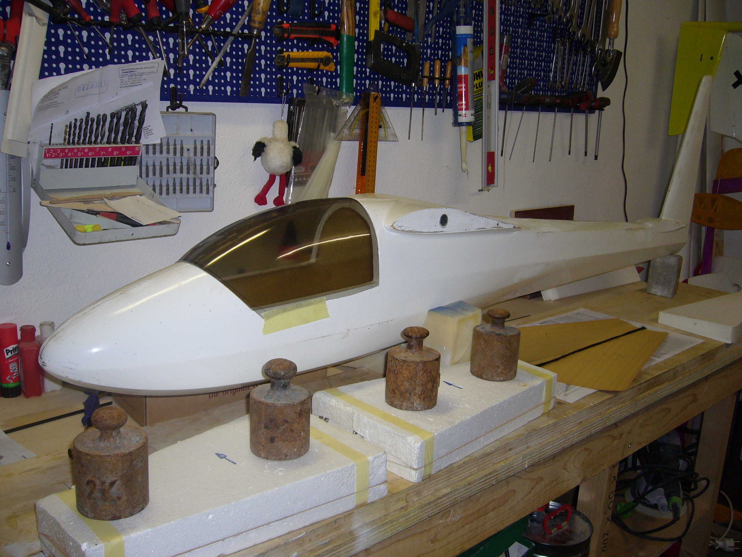

es ging etwas weiter.
Gestern den Haubenrahmen in 3mm Pappelsperrholz gebaut und rundherum mit zwei Cfk Rowings verstärkt.
Heute die Haube angepasst, die vorderen Passstifte in 3mm Gfk Stab und die Verriegelung mit einem 1,5er Draht von hinten, seitlich unter der Fläche gebastelt. Den Haubenrahmen eben noch mit Granitlack einmal lackiert, nachher nochmal, das Zeug deckt nicht so gut, bzw. der Dosendruck bläst den bereits aufgetragenen Lack wieder weg.
Feierabend.
Ich überlege ob ich einen Baubericht einstelle, aber ASK18 gibt es ja schon viele.

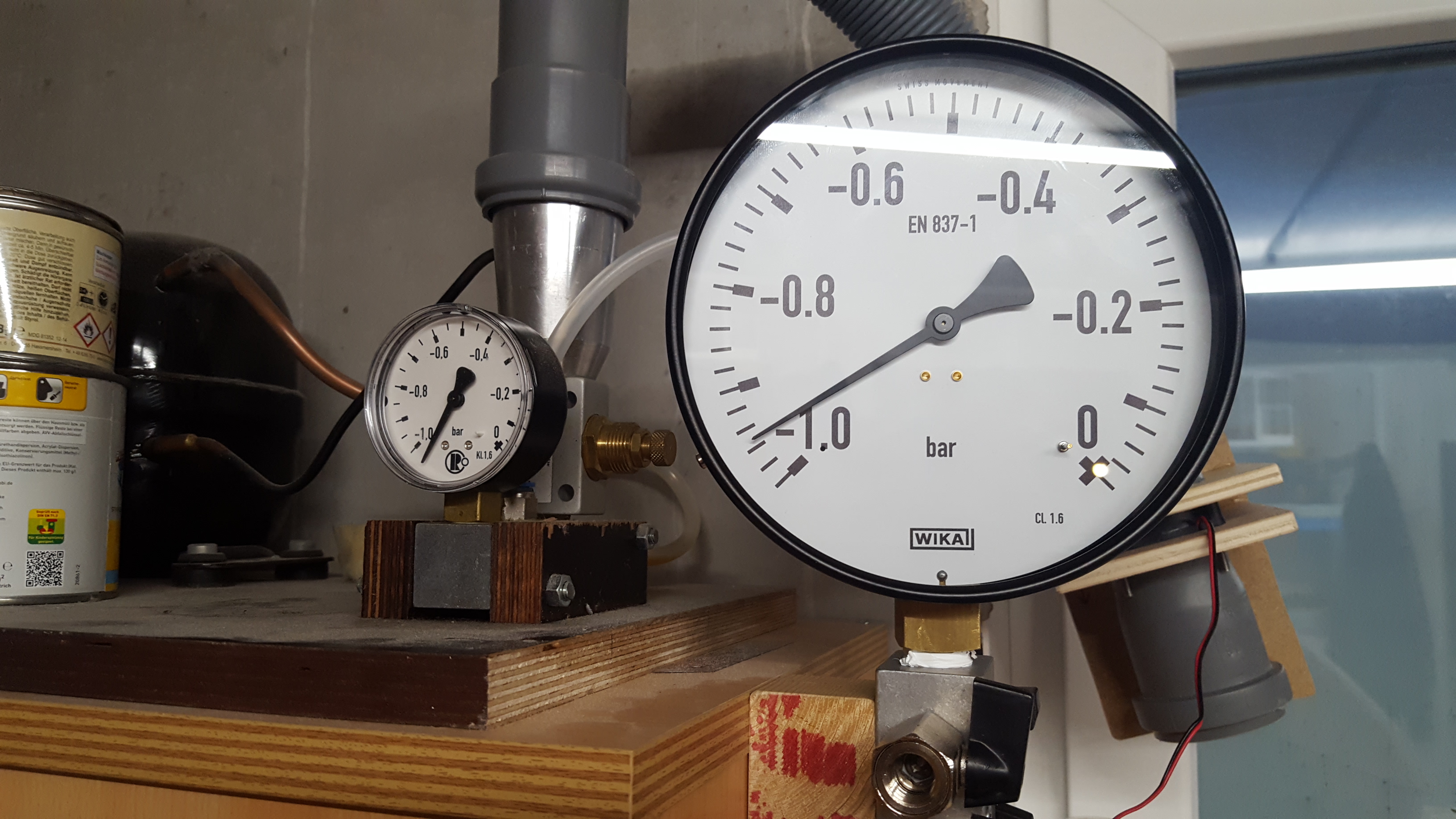

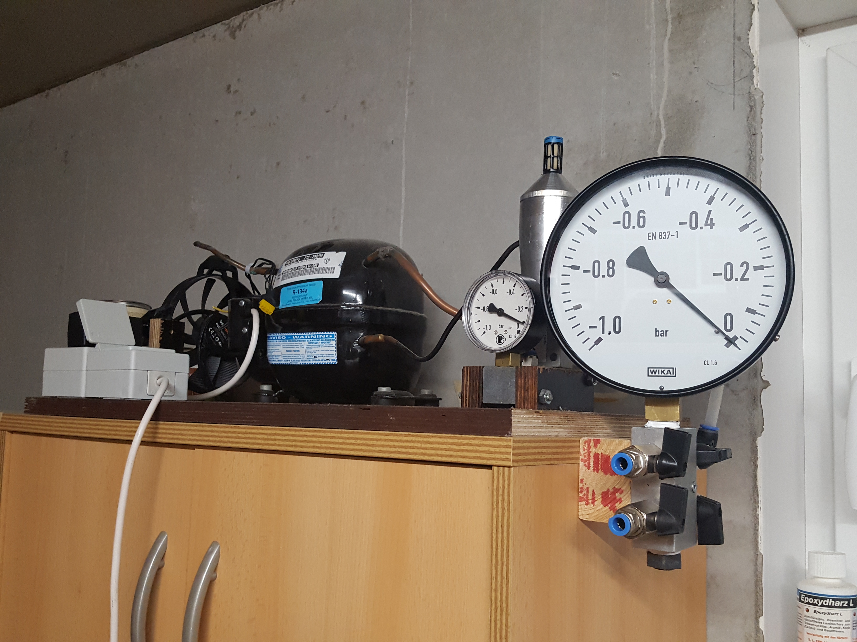

Haus ist jetzt soweit fertig, dass der WAF ausreichend hoch ist um sich mal wieder den wichtigen Dingen im Leben zu widmen.
So habe ich heute mal die Vakuumpumpe mit einer Bahnhofsuhr, neuen Lüftern und Verteilerblock ausgestattet und an ihren neuen Platz gestellt.
und die Funktion getestet.
Läuft
Bis bald wenn es mal wieder Neues aus dem Harzlabor gibt.
ciao wolly

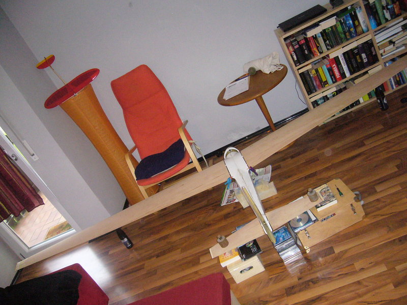

4. Wenn sie es bemerkt hat, sie sofort mit einbeziehen und so ablenken, um, in diesem Fall die geometrische Richtigkeit von Fläche und Leitwerke auszumessen, und sie bitten den Kleber im Becher zu halten, da er in Sekundenbruchteilen hart wird und man sich deswegen unheimlich auf das Verkleben konzentrieren muss und auf keinen Fall abgelenkt werden darf!
Dann ist es wie es ist,- sie haben ihr Ziel erreicht

Eine nette Art, die Flächen zu unterstützen!
Ich hoffe, beide Flaschen waren schon leer, sonst wäre die eine Seite höher.

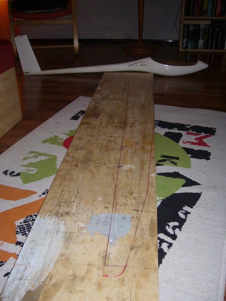

Auf dem Basteltisch (in diesem Fall mal wieder auf dem Wohnzimmerboden) liegt ein neues Projekt, was mich seit dem ersten Moment nicht mehr loslässt,- eine SB14 in 1:6 mit 3,60m.
Demnächst gibt es einen Baubericht in einem eigenen Thread.
Gruss, Uwe

Ein Baubericht lohnt hier doch nicht, musst ja nur noch die Flächen entlang der roten Markierung ausschneiden.
Hallo Carlos,
stimmt.
Oder in Polsa auf Sturm warten...,dann könnte sie so fliegen
Schöne Grüsse nach Österreich
stimmt.
Dann wird es ein Brett-Nurflügel, aber das Original der SB 14 hat ein Leitwerk......ich will mindestens einen Baubericht vom LeitwerkKoarl hat geschrieben:Ein Baubericht lohnt hier doch nicht, musst ja nur noch die Flächen entlang der roten Markierung ausschneiden.

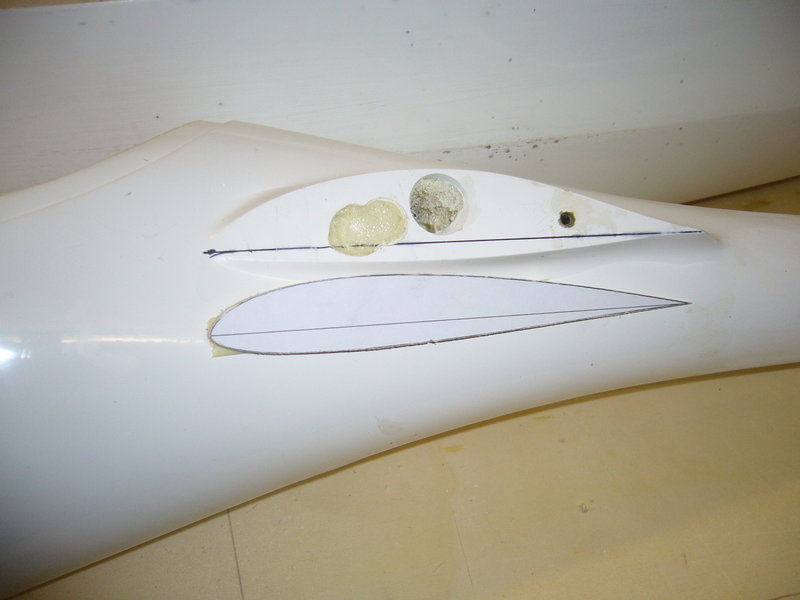

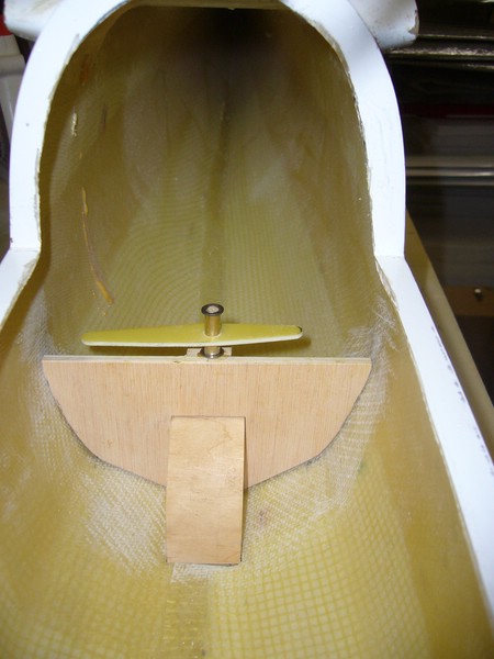

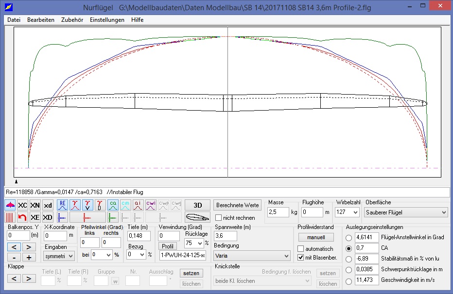

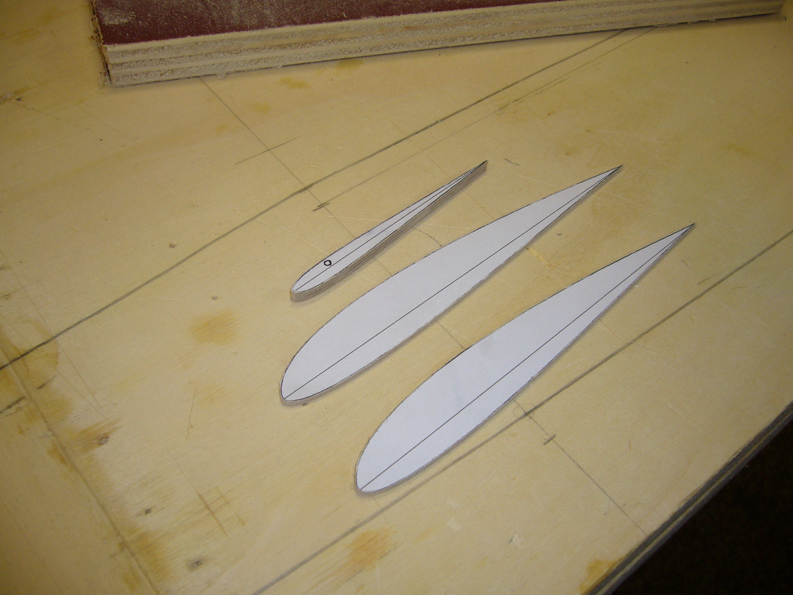

An der kommenden SB14 die modifizierten Wurzelrippen ausgesägt um die Wurzelanformung am Rumpf zu ändern. Das Höhenleitwerk wird auch sehr sportlich.
An der ASK 18 die Servohalterung und den nicht abgebildeten Radkasten gebastelt.

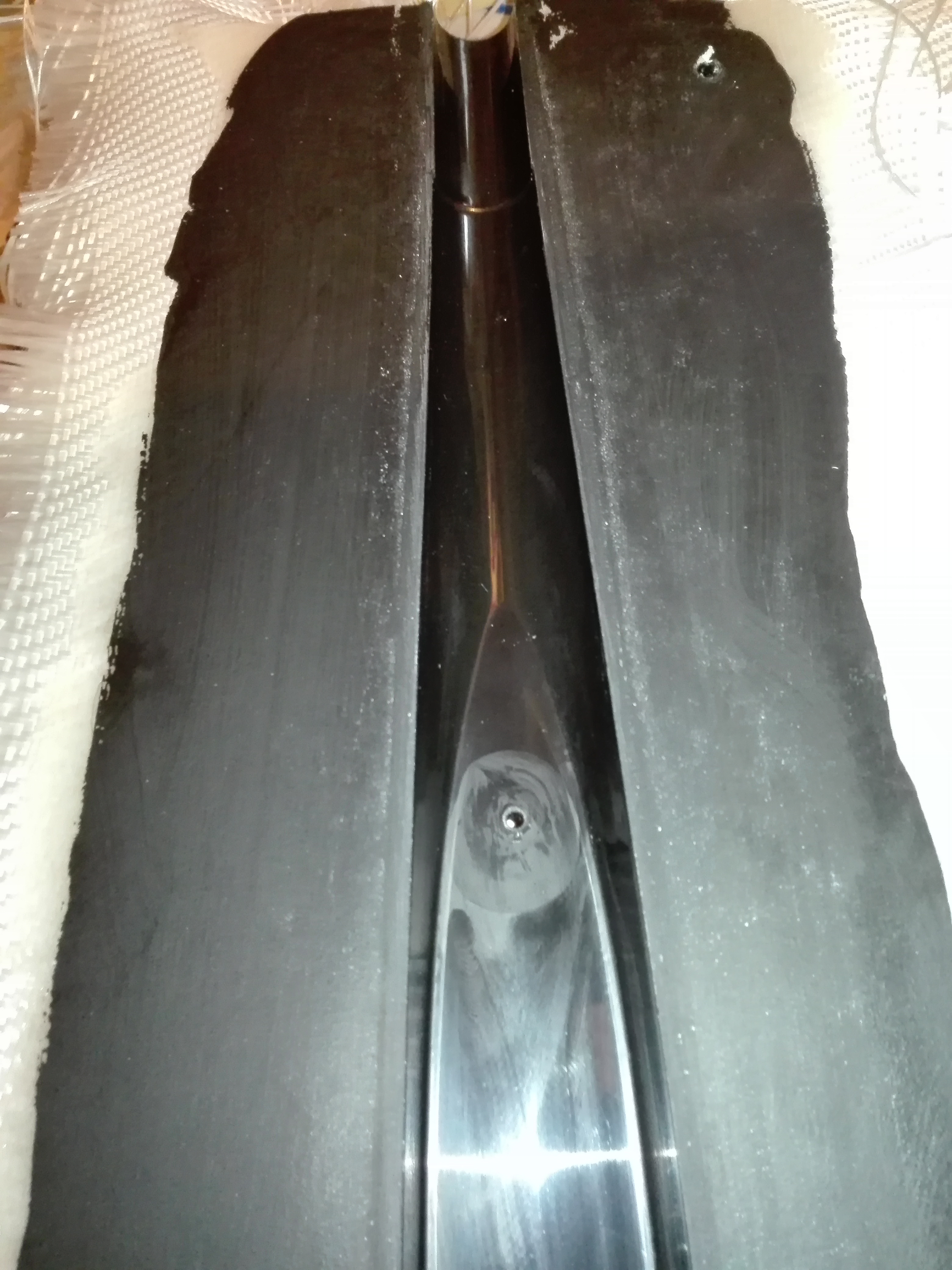

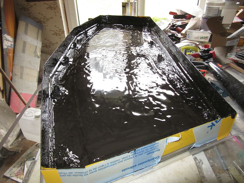

Gerade aktuell: angelieren Formharz-Deckschicht vom 1. Formteil DISPAR

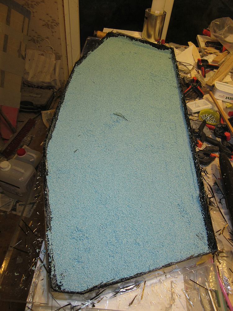

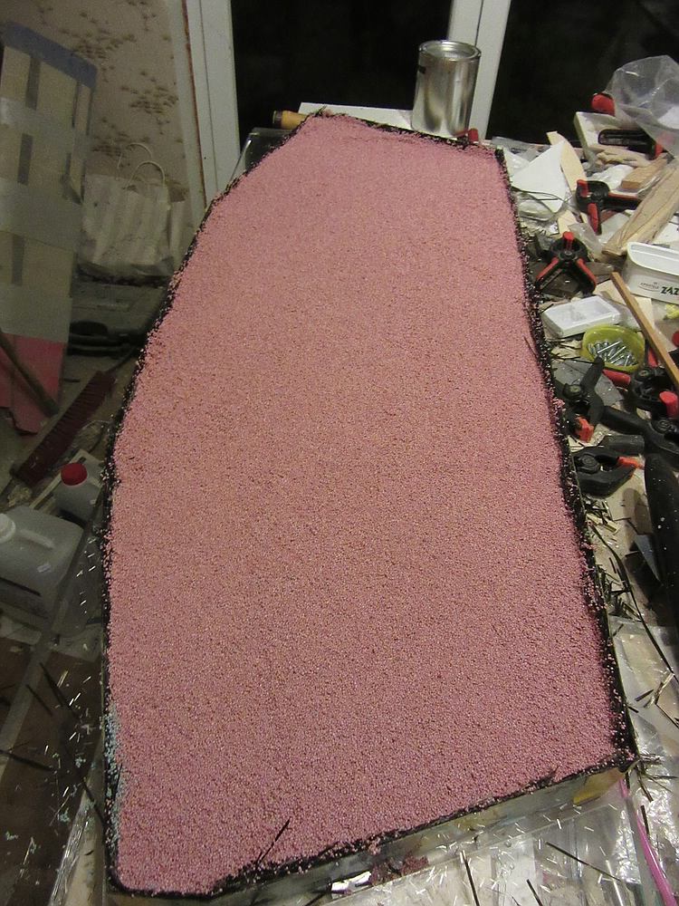

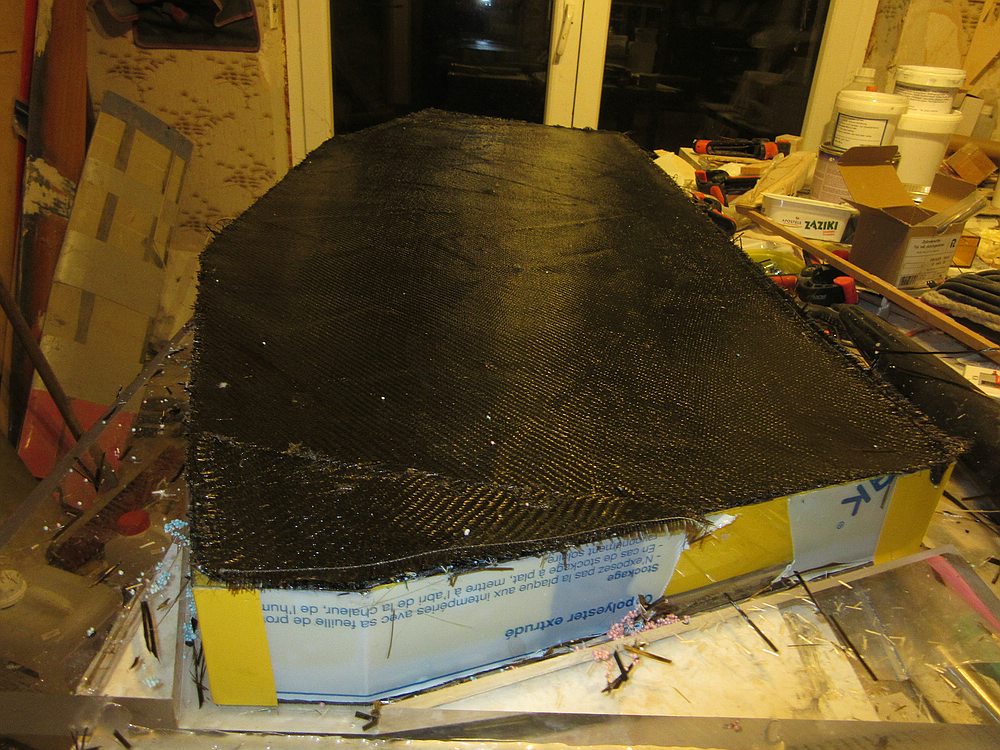

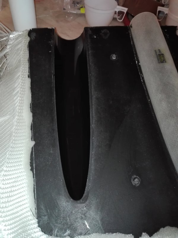

Nach 6 1/2 Stunden laminieren ist leider noch nicht klar was das wird...
.....Bub: .....oder Mädchen:

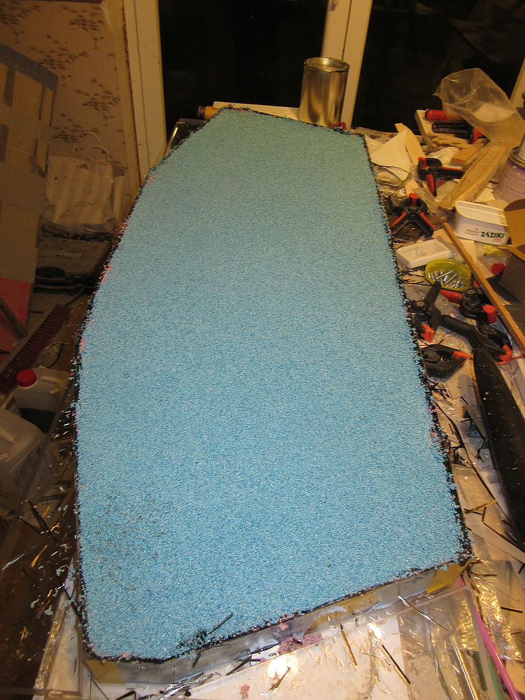

oder doch Bub? Die Poraverhinterfüllung war für mich komplett neu, ich hatte auch keinen Vorversuch gemacht, aber das einfärben des Harzes war schon mal sehr gut, damit lässt sich die Mischung gut kontrollieren.

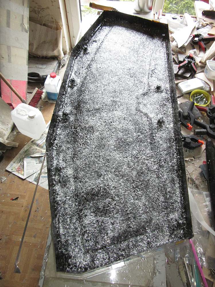

Obwohl Neuland habe ich da ein Experiment gemacht und die Außenlagen nass in nass auf das Poraver auflaminiert, normalerweise wird die Hinterfüllung fest gestampft, glatt abgezogen und nach dem Härten glatt angeschliffen bevor die Außenlagen drauf kommen.
Ich habe nicht nur das Poraver mit Schaumtreibmittel versetzt, sondern auch das Laminierharz der ersten Gelegelage auf der Hinterfüllung. Auf dem Bild ist die letzte Lage 160er Gewebe zu sehen: Jetzt ist da zum aushärten Backpapier zum Trennen und ein leicht beschwertes Regalbrett drauf.
Ich weiß nicht ob nass in nass die richtige Entscheidung war, aber ganz richtig war es komplett mit Basalt zu bauen.
Sowohl das Gewebe als auch das schwere 590er Gelege lässt sich einfach super tränken und das 390er Basaltgewebe römischer Köper läßt sich viel einfacher verarbeiten als das 440er Glas-Scheindreher....bei etwa gleichem Preis
Wenn die Abformung was wird gibts einen ausführlicheren Bericht mit mehr Bildern im Dispar-Thread.
