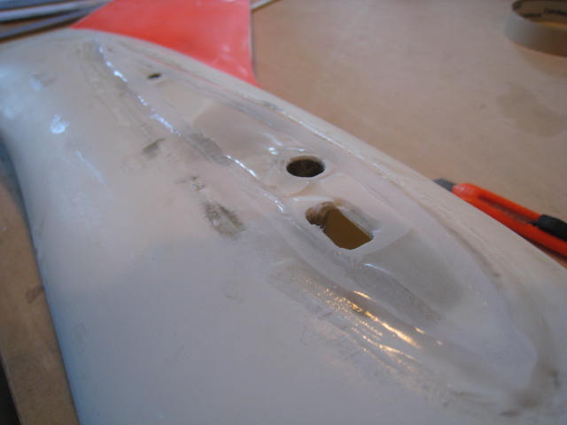

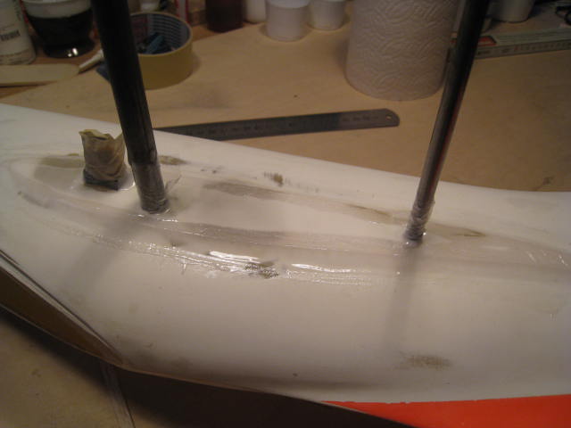

Heute war ich auf die andere Seite gespannt.
Habe diesmal etwas grosszügiger gespachtelt, um eine breitere Auflage der Tragfläche
am Rumpf zu bekommen. Soll ja stabil werden,das Ganze.
So wie ich manchmal lande... :roll:
Hinten raus breitere Wülste. Knapp am Torsionsröhrchen vorbei...
Die Frischhaltefolie war nicht besonders glatt gespannt.
Zurechtschneiden und beischleifen. Soll eine ebene Auflage werden.
Passt!
Passt!
Zwischenräume aufgefüllt mit Harz/ Microballons.

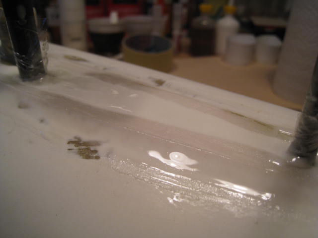

Ach ja, ein wenig was gebastelt habe ich heute auch:
Wie gestern die Hohlräume der Flächenanformung aufgefüllt und den Rand
mit Harz und Microballons geglättet.
Sollte dann so aussehen wie gestern:
Schön glatt geworden, aber noch an den Rändern schleifen.
Das Servobrett kommt (*hüstel*) morgen dran!

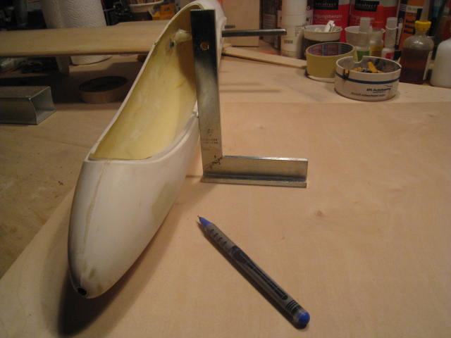

Ein eigener Rumpf? Die Seitenteile aus dünnem Sperrholz liegen schon ausgeschnitten da,
vielleicht kommt auch noch ein Motörchen rein, mal sehen.

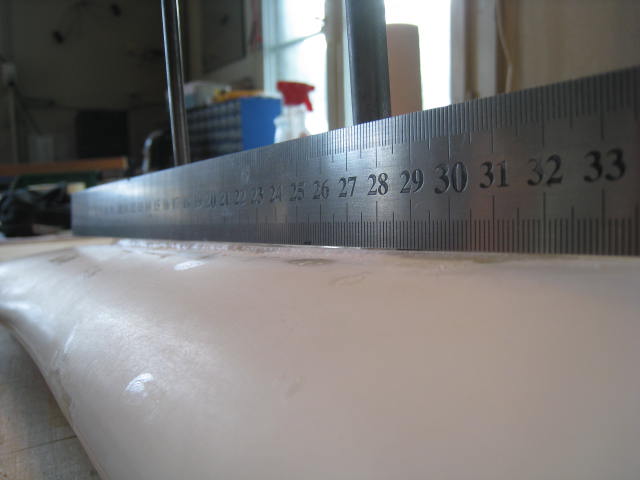

Hier ein paar Bilder von heute:
Flächenanschlüsse verrunden, ich geb mir Mühe!
Sieht ganz gut aus.
Sieht ganz gut aus.
Sieht fast so gut aus...
Sperrholzbrett unterlegen, Rumpfkontur übertragen...
...alle ca. 10 mm ein Punkt...
...Punkte verbinden...
...aussägen, beschleifen und einpassen. Morgen mal die Komponenten provisorisch anordnen!
