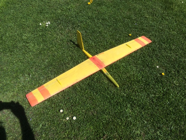

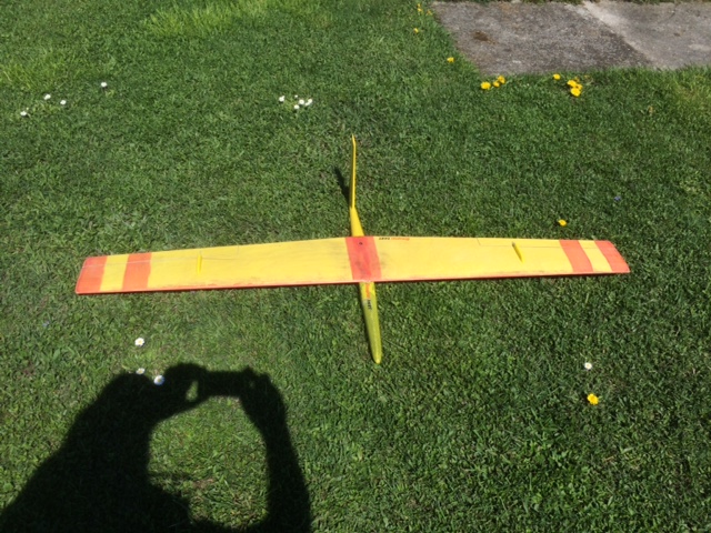

Und hier der nächste Rumpf.
Bin noch ein wenig am Probieren mit der Gewebebelegung - aber der Test in der Natur hat leider noch nicht statt gefunden - nächstes Wochenende kommt aber bestimmt.

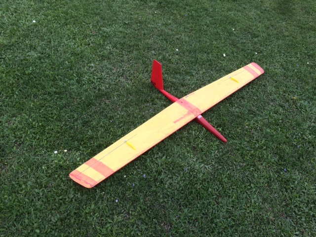

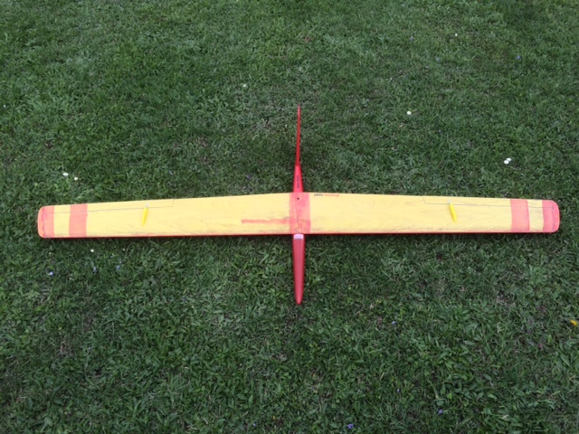

Heute war Erstflugtag:
Der mit dem roten Rumpf und 1,8m Spannweite, PW 75 und 1.050gr. flog nach einem etwas abenteuerlichen ersten Start an der Flitsche tadellos.
Nach 10 Flügen inkl. auf 110m flitschen kann ich sagen - das Teil geht gut, Rollen, Loopings, aber auch Thermik (mit 1mm nach oben gestellten Klappen) gehen prima. Auf zum Hangsegeln übernächste Woche.
Der mit dem gelben Rumpf, 1,5m Spannweite, PW51 und knapp 1kg Gewicht hat sich leider noch an der Flitsche senkrecht in den Boden gebohrt. Rumpf bis Anschlag Flügel im Dreck, nen schönen 1,5m langen Strich von der Nasenleiste im Gras :-)
Aber dank stabilem Rumpf und Sperrholzschale ausser einer ausgerissenen GFK-Zunge und ein paar Rissen im Kevlar nix weiter passiert - schon repariert und morgen gehts zum 2ten Anlauf.
Ich bin mir noch nicht sicher warum sicher der ungespitzt in den Boden gebohrt hat, denke er ist hecklastig, hab den erflogenen Schwerpunkt vom anderen Flieger eingestellt indem ich vorne 10gr. mehr rein gegeben hab - mal gucken.
Fazit ist, der Aufwand hat sich gelohnt, 3 Rümpfe sind fertig, ein Flieger fliegt, einer darf noch mal ran, und den Flügen für den 3ten gibts im Mai (diesmal aber ohne Sperrholz sondern in Voll-GfK Positivbau mit Mylar-Folie).

DieterS hat geschrieben:Ich bin mir noch nicht sicher warum sicher der ungespitzt in den Boden gebohrt hat, denke er ist hecklastig, hab den erflogenen Schwerpunkt vom anderen Flieger eingestellt indem ich vorne 10gr. mehr rein gegeben hab - mal gucken.
Hallo Dieter, das PW75 hat viel mehr positives Profilmoment, also mehr S-Schlag als das PW51. Bei gleichem Schwerpunkt und gleicher Flächengeometrie müssen beim PW51 die Klappen in der Höhenruder-Grundstellung höher stehen als beim PW75. Vielleicht war das die Ursache für das Problem.
Ansonsten Glühstrumpf zum Erstflug zumindest mit einem der Bretter :thumbup:

Danke für den Tipp: Mit 2mm nach oben stehenden Querrudern und 30gr. mehr Blei in der Nase geht auch das gelbe Teil jetzt recht gut. Da mit 40gr./qdm unterwegs ist er nicht gerade lammfrom, aber beim heutigen Föhnsturm hatte er wenigstens kein Problem gegen den Wind.
Hoffe, es hat beim nächsten Hangfliegen ordentlich Wind...

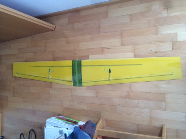

Flügel ist nun fertig!
Spannweite = 159,5cm, Tiefe innen = 23,7cm, Tiefe außen = 15,1cm, Gewicht 520gr.
Der gesamte Flieger hat nun ein Gewicht von 770gr., ohne Blei in der Schnauze.
Die Schale besteht aus 50er Glas als dichte Oberfläche, und dann 110er Glas und 61er Kevlar unter 45Grad - der Flügel ist schön torsionssteif geworden.
Habe in den Klappen (45mm Tief durchgehen) jeweils einen Holm (Schaumstoff in Kohleschlauch) verlegt, der Hauptholm ist ebenfalls ein Schaumkern in dicken Kohleschlauch mit Rovings unten und oben, in der Mitte noch eine Kohleverstärkung. Das Kelvar dient auch als Ruderschanier.
KST 225er HV Servos mit Gegenlager, M3 Anlenkungen, und der Metallhebel in innersten Loch - ergibt ein Hebelverhältnis von rund 1:2 zum Ruderhebel - so gut wie kein Spiel und richtig viel Stellkraft.
Hast Du nun einen Vorschlag für den Schwerpunkt und einen Tip, ob ich die Klappen für den ersten Flitschenstart (schön vorsichtig) nach oben stellen soll - so 1mm?
Danke und Gruß
Dieter

Beiträge: 6567
Re: Nächstes Brett
DieterS hat geschrieben:Hast Du nun einen Vorschlag für den Schwerpunkt und einen Tip, ob ich die Klappen für den ersten Flitschenstart (schön vorsichtig) nach oben stellen soll - so 1mm?
Hallo Dieter,
Schwerpunkt für den Erstflug ist 40,5 mm, Ruder 1 mm hoch paßt, Ruderausschläge kannst Du die erflogenen von Deinen anderen Flügeln übernehmen.
Ich flitsche Bretter mit dem Daumen am Höhenruderknüppel auf voll gezogen und lasse den Knüppel beim aushängen los, denn mir hat es mal ein Brett ohne diese Vorsichtsmaßnahme in die Wiese gezogen, es hat noch vor dem Erdanker des Gummis in der Wiese gestocken :shock:
Den optimalen Schwerpunkt solltest Du bei den von Dir beschriebenen guten Ruderanlenkungen noch erfliegen, da sind noch ein paar zehntel Millimeter drin die spürbar Flugleistung bringen. Der oben angegebene Schwerpunkt 40,5 mm enthält etwas Sicherheit für nicht optimale Rudergrundstellung aus Bauungenauigkeiten der Positivbauweise.
