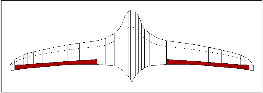

Hier zunächst der Grundriß mit vorne etwas runder und in der Mitte etwas fülliger, eigentlich mag ich die Damen in der Mitte ja eher schlank :shock:
Gerade mit dieser Form möchte ich eigentlich nicht mehr Pfeilung haben weil dabei die hohe Re-Zahl im Mittelbereich die Wirkung des S-Schlags begünstigt, also doch Zentralleitwerk und geringe Pfeilung.
Dafür stoßen Endleiste des Flügel und des Seitenleitwerks jetzt fast zusammen, aber das war vorher auch schon so, man konnte es im Screenshot wegen eines anderen Details nur nicht gut erkennen. Im Gegensatz zu GIZMO, Minirock und Miniray soll unten eine Art Kufe / höhere Mittelrippe dran um den Flieger beim RES- Hochstart auf maximalem Gummizug und hohem Abwurfwinkel sicher halten und beim Handstart vernünftig werfen zu können.
Zentrale Bremsklappe würde ich nicht machen, auch das Seitenleitwerk und der starke S-Schlag im Mittelbereich mögen die von der Klappe abgehenden Wirbel nicht besonders. Man kann auch 2 Klappen mit nur einem Servo bedienen, wie z.B. bei Minores und Baba Jaga Competition.
Ich bevorzuge aber die bewährten 2 Klappen an 2 D37-Servos, funzt bei mir bei mehreren Fliegern ohne Probleme.
Bei einem kontrollierten Zielanflug auf den Landepunkt fährt man die Klappen eigentlich nicht digital voll ein und aus, sondern dosiert mehr oder weniger um den Anflugweg optimal zu treffen. Dafür ist es günstig so viel Bremswirkung wie möglich zu haben, damit man die Zwischenstellungen auch merkt. Eine größere Klappe nur ein bissl auszufahren ist dabei schlechter als eine größere Klappe voll ausfahren zu können wenn man sich beim Anflug vertan hat :D

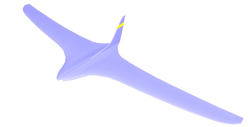

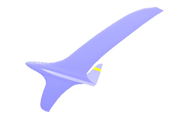

Ich leg das Flugzeug als 2 m RES-Brett aus, wenn Michael größer bauen möchte kann er die Auslegung haben und sein Ding selbst aufblasen.....
20150829 REyS-3b schräg unten .jpg (16.86 KiB) 18517 mal betrachtet
Bis jetzt sind noch die Miniray-Profile in den Screenshots, aber für das Thermikbrett werde ich höher gewölbte und im Außenflügel dickere Profile verwenden, 5 - 6 % mit dünner S-Schlag-Endleiste sind bei einem Rippenflieger doch nicht so einfach zu bauen und ausreichend genau würde das niemals ;-)
:shock: :shock: :thumbup: :thumbup:
Sehr schöner Flieger! Wenn das Rippe wird, wird das wieder ein eher „spezieller“ und komplizierter Aufbau, oder könnte ich mich — da ich ja irgendwann bald auch mal wieder einen Kopf zu haben hoffe — auch mal an den Bau von so einem Kistchen trauen? Sorry falls ich doofe Fragen stell‘ :oops: .

gerader Kohle-Rohrholm und Balsarippen in Rippenfußhelling, das Flugzeug soll einfacher zu bauen sein als eine Horti oder die üblichen Höllein-Rippenflieger, also kein Problem ;-)
...aber das ist hier erst der Anfang, die aerodynamische Auslegung und die Konstruktion mit zusammen vielleicht 100 Stunden Arbeit kommen erst noch :roll:
P.S.: derzeit noch gewaltiger Nachteil des Modells, ich weiß nicht wie da konstruktiv vernünftig und optisch ansprechend ein E-Antrieb eingebaut werden kann, also keinerlei Marktchancen für eine Serie :oops: :cry:

Naja, ein breiter Rumpf wie bei DLG´s ist noch lange kein BWB-Konzept, aber ist nett das Fliegerle. Ich werd mir den aber nicht anschaffen, hab den Kamiras schon nicht fertig gebaut und bevorzuge sogar etwas mehr Gewicht wegen der Penetration.
sonouno hat geschrieben:btw...sieht jetz wie ne BWB-Mamba aus :)
Nuri-Klaus hat bei der ME 163 mal geschrieben das man mit den Störklappen bis zu nem gewissen grad
auch zusätzlichen Auftrieb erzeugt...darum meine Frage dazu.
....ne gerundete Nasenleistenkontur macht aus einem Nurflügel noch keine Mamba :roll:
Die Me 163 hat keine Störklappen, sondern Hinterkanten-Spreizklappen die nur nach unten ausfahren.
Wenn man Störklappen bei einem Brett nach oben ausfährt entsteht ein kopflastiges Moment das mit Höhenruder ausgeglichen werden muss.
Der Höhenruderausschlag entwölbt das Profil und verringert damit den Maximalauftrieb.
Fährt man die Störklappen nach unten aus, dann entsteht dagegen ein aufnickendes Moment, und der zum Ausgleich notwendige Ruderausschlag erhöht den Maximalauftrieb....wirkt dann ähnlich wie Butterfly. Peter Wick hat das mal so erklärt und bei RC-Network hat es Okke Dillen bestätigt: http://www.rc-network.de/forum/showthre ... ost3104559
Das wird selten gebaut weil die Wirkung der Klappen nach unten geringer ist als oben und wenn man vergißt die vor dem Aufsetzen einzufahren.....

Das Problem bei Brettern in RES ist der Gummihochstart. Der geringe Maximalauftrieb und das Aufnicken nach dem los lassen kosten einfach sehr viel Höhe und bei schwachen Bedingungen hat RES die selben Flugaufgaben wie F3B: Hochstart, Hochstart, Hochstart und Hochstart :P
Ansonsten muss man nach Start am Gummi genau 6 Minuten fliegen und am Punkt landen.
Eine Hyperstall-Ziellandung halte ich für zu ungenau was Zeit und Abstand angeht, ich hab im letzten Wettbewedrb einen 1000er wegen 4 Sekunden Zeitunterschied verloren, da nützte es auch nichts dass ich um 1 cm besser gelandet bin.
Zuletzt habe ich viel über den No-zo-RES gelästert, vor allem weil das Gewicht mit 650 Gramm beim Prototyp und 470 Gramm beim bisher leichtesten Exemplar viel zu hoch ist. Ein 12 - 14 g/dm²-Brett gegen 11 - 12 g/dm² Leitwerker, da wird in dem Aufwind-Artikel einfach eine Wettbewerbstauglichkeit vorgegaukelt die es nicht gibt. Auch Nuri-Klaus hat bei seiner Amica niedrigstes Gewicht angestrebt, schade dass es davon scheinbar keine Flugerfahrungen gibt.
Du schreibst ja auch worauf es beim Brett in der Thermik ankommt und da bin ich ganz bei Dir: niedrige Flächenbelastung, ich denke man sollte unter 10 g/dm² anstreben.
Bei der Profilierung dachte ich an der Stelle mit der größten Auftriebsbelastung ~ 2 % Profilwölbung und ~ 8 % Profildicke zu verwenden.
Beim sehr tiefen Mittelteil wird für eine günstige Zirkulationsverteilung nicht viel Wölbung übrig bleiben und außen ergibt sich dass dann auch entsprechend der Auftriebsbelastung und Zirkulationsstärke.
Wenn Du mit machen möchtest bist Du gerne eingeladen, das RES-Brett läuft bei mir im Moment etwas neben her, andere Projekte sind derzeit dringender und in 2 Wochen ist Deutsche Meisterschaft RES, da sollte ich auch noch ein bisschen trainieren und die Flieger richtig eingestellt haben.
Der Projektname ist bei mir im Moment REyS, das kommt da her dass der Ur-Grundriß auf dem Miniray für Mario basiert, aber für RES modifiziert ist....außerdem spricht man das ja quasi "Race" und das paßt wieder zu einem Wettbewerbsmodell.
Ich würde es im Moment beim Projektnamen belassen und das Kind erst später taufen wenn die Auslegung noch etwas konkreter ist :?:
P.S.: was ich noch vergessen habe, für gute Hochstarthöhe bei wenig Wind ist ein niedriges Absolutgewicht sehr wichtig. Der aktuelle Entwurfsstand hat 39 dm² Flächeninhalt, das wären bei 10 g/dm² Flächenbelastung 390 Gramm Fluggewicht, das sollte eigentlich machbar sein ;-)

...wenn ich den Typen erwische der den Vorschlag für die Nurflügel-Ausnahme fürs RES-Regelwerk formuliert und die ganzen Flugzeug-Doping-Tricks dabei weg gelassen hat :evil: ..... :roll: :oops:
Naja, ich hatte mich zwar gegen den Mindestabstand des Spoilers von der Endleiste gewehrt, aber vor allem weil ich Flugstabilitätsprobleme befürchtet hatte. Da die Probleme aus blieben war nachregulieren nicht notwendig und Spoiler unten kann auch beim Leitwerker Vorteile durch irgend eine Wölbklappenwirkung verschaffen.
Das Reglement sollte fair sein und wir sollten damit zurecht kommen statt zu versuchen es auszutricksen.
Loch im Flügel unter dem Spoiler wäre aber OK wenns funktioniert.
Hat da jemand Erfahrung wie viel man bei den Lochspoilern der Schweißgut-Jedelsky-Flügel beim ausfahren nachtrimmen muss?
Für die Steuerung hat man bei der Ausnahme für Nurflügel die Möglichkeit statt Höhen- und Seitenruder je eine Elevonklappe pro Flügelhälfte zu verwenden die jeweils nur von 1 Servo angesteuert werden darf.
Spoiler darf man aber trotzdem bis zu 2 Stück einbauen, sie dürfen aber nicht getrennt angesteuert werden damit sie nicht für die Flugzeugsteuerung verwendet werden können. Spoiler oben und Mindestabstand von der Endleiste wurde ja schon erwähnt.
Die von mir jetzt angedachte Kufe ist nicht für den aufrichtenden Moment, ich denke dass ein großer Abstand zum Seitenflächenschwerpunkt das aufnicken eher noch begünstigt und der Haken möglichst dicht unter dem Flügel sein sollte. Die Kufe dachte ich mir nur zum zuverlässigen fest halten des Modells für den Start.
Bei RES darf wahlweise ein Helfer oder der Pilot das Modell starten. Dabei steht der Starter direkt vor der Startlinie, das Modell darf aber mit gestrecktem Arm hinter der Startlinie gehalten werden um mehr Gummizug zu bekommen und nach oben frei zu geben. Mit einem ganz flachen Flügel wie bei Gizmo und Minirock braucht man aber 2 Hände um das Modell zum starten am Seil zu halten und damit scheidet der Pilot als Starter praktisch aus, der Helfer müsste sich ziemlich verrenken um die volle Gummispannung hoch hinter die Startlinie zu bekommen.
Mit der Kufe kann man das fast wie beim Leitwerker handhaben.
Beim rumpflosen ARES ist das schwierige fest halten an der verbliebenen Minikufe übrigens gegenüber den 3 Rumpfvarianten die ich hatte ein spürbares Handycap. Obwohl ich inzwischen eine brauchbare Halteposition für den Start gefunden habe, ist das Handling der Leitwerker hier erheblich komfortabler.
Abwurf nach oben habe ich beim Brett mit Gummiseil nur ein Mal mit dem Gurney-Brett probiert und das war nicht so erfolgreich, aber es war dabei auch Null Wind, relativ wenig Gummizug und nach dem ersten Versuch mit Ausbrecher hab ichs gelassen. Ich glaube aber dass es grundsätzlich funktioniert nach oben werfend zu starten und dabei den Aufnicker zu minimieren, vielleicht mit Haken ganz nah am Schwerpunkt.....?
Als Bauweise würde ich vorschlagen leichte Pfeilschäfte als Rohrholme zu verwenden wie beim Antist-RES und offene Balsa-Rippenbauweise mit vielen Halbrippen in der Flügelnase wie beim Slide von Sepp Gergetz, der sehr leicht ist.
Turbulator ist dabei schon die 3 mm Rundstabnasenleiste, obwohl ich beim Antist den Eindruck habe dass ein Zackenband zusätzlich zu der Turbulatornasenleiste noch mal eine leichte Verbesserung des Maximalauftriebs gebracht hat ohne im Schnellflug zu bremsen.
Ich schlage vor dass ich Peter heute Abend die flg-Datei mit dem jetzigen Grundriss für die Profilierungsdiskussion schicke?!
Wie schon geschrieben würde ich mit etwa 2 % größter Profilwölbung anfangen.
Das HS 144 schau ich mir mal noch an, aber da vertraue ich Peters Know How ;-)
hehe, soweit ich weis warst du das selbst deiner einer... :roll: :lol: :lol:
tricksen oder bescheissen wollt ich nicht.... nur das Regelwerk maximal ausnutzen !
was meinst du... zwei oder dreiteilig ?
leichte V-Form ?
Beiträge: 6499
sonouno hat geschrieben:hehe, soweit ich weis warst du das selbst deiner einer... :roll: :lol: :lol:
Hallo Christof, ich hab die Regelformulierung nur vorgeschlagen, dass sie dann so ins Regelwerk gekommen ist hat mich zunächst überrascht.
sonouno hat geschrieben:tricksen oder bescheissen wollt ich nicht.... nur das Regelwerk maximal ausnutzen !
Das glaub ich Dir ;-)
sonouno hat geschrieben:was meinst du... zwei oder dreiteilig ?
leichte V-Form ?
Wegen Gewicht sollte das eigentlich einteilig sein, aber das ist beim Transport sehr sperrig und so ein Minimonster sollte keine Fahrgemeinschaften zu den Wettbewerben verhindern.
Ich würde dreiteilig bauen wollen und ziemlich weit außen, ggf. direkt vor den Elevons trennen, dann wären die Verbinder und die Anschlußrippen relativ klein und leicht. V-Form würde ich 1,5 - 2 ° je Seite vorschlagen.
jo, 3-teilig wäre auch mein Gedanke gewesen.. 80/40/80 oder sogar 75/50/75
je nachdem welche Pfeillänge und Durchmesser..
V-Form 1,5 Grad je Seite reichen denk ich mal, haben ja Querruder :)
Beiträge: 6499
sonouno hat geschrieben:80/40/80 oder sogar 75/50/75
Bei den Maßen ist die Dame nicht nur in der Mitte schlank sondern überall ausgesprochen dürr :P
Mein Vorschlag wäre in der Mitte etwas fülliger, aber selbst für den Geschmack unter 50 Lenzen immer noch dürr: 70/60/70 :D
Damit wäre die Trennung direkt vor der zuletzt geplanten Elevonlänge.
Naja, für diese Details ist es noch ein bisschen früh und das entwickelt sich endgültig erst mit der Konstruktion, aber drüber nach denken kann man ja schon mal ;-)
