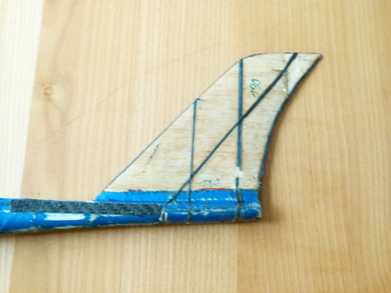

servus maxi
zur Seitenflosse ganz kurz....
wenn du als profil eben platte wählst empfehle ich einen haifischflossenform ....
die erfahrung und das rumprobieren haben mir gezeigt das das die flosse so am kleisten gehalten weden kann und die größte wirkung zeigt!
frag mich bitte nicht warum...
zu den größenverhältnissen.... am entflogenen war die Flosse 180mm hoch und 180mm tief... der schlingerte etwas im geradeausflug langsam flog aber mehr als stabil!
wech war er nach vermutlich stromausfall!
an einem brett 1,6m x210mm flügeltife mit jwl 079 flog ich das ganze 160x160mmm die bretter gehen so zwar schiebend in die kurve... ahben aber dann die nase leicht oben bei schrägneigung und lassen sich vor allem im langsamflug beim enikurven gut kontrollieren die nase nehmen sie ja dann von selber runter!
ich hab noch einen zerstörten rupf mit so eiener flosse rumliegen. Foto folgt baldmöglichst!
Ich emfehle ... den rumpf so zu bauen das ein auswechseln des leitwerks leicht möglich ist vor allem im thermikflug ist der wiederstend und die wirkunksweise schon sehr von bedeutung bei brettern! Dann kannst rumprobieren...
Gruß Bernd
Der rumpf war mal der meines anfängerfliegers (ptero x)und hatte vor der nurianwendung  schon einiges erlebt, dann nach längerer pause in einer schrott ecke kam er wieder zum einstaz,bis der selbstegetunet  brushless dann die fläche sprengte!

die flossenform  Mit der flosse bin ich auch eine Fläche 160cm x18cm  geflogen und das hat prima geklappt.<br />was ih nicht mehr wußte als ich den beitrag erstellt hab. ein bisschn ins profil geschliffen hab ich das ganze auch noch.
P1010123_Bildgröße ändern.JPG (135.38 KiB) 1616 mal betrachtet
Zuletzt geändert von Bernd H am So 9. Okt 2011, 14:28, insgesamt 2-mal geändert.

@Bernd: Danke für den Tipp mit der Seitenflosse. Ich habe die Zeichnung gerade leider nicht da, dann könnte ich dir sagen wie Groß ich meins bis jetzt geplant habe. Das reiche ich aber am Montag nach. :wink:

ich hab im oberen beitrag noch die fotos von der flosse eingefügt, die so gut funktioniert hat!
jetzt hab ich den rumpf aber wirklich in der tonne versenkt :P
Re: Thermikbrett - oder meine erste Eigenkonstruktion!
Hi Bernd,
danke für die Bilder deiner Flosse.
Meine wird eher ganz klassisch, passt wie ich finde einfach besser zu dem Entwurf. :roll:
