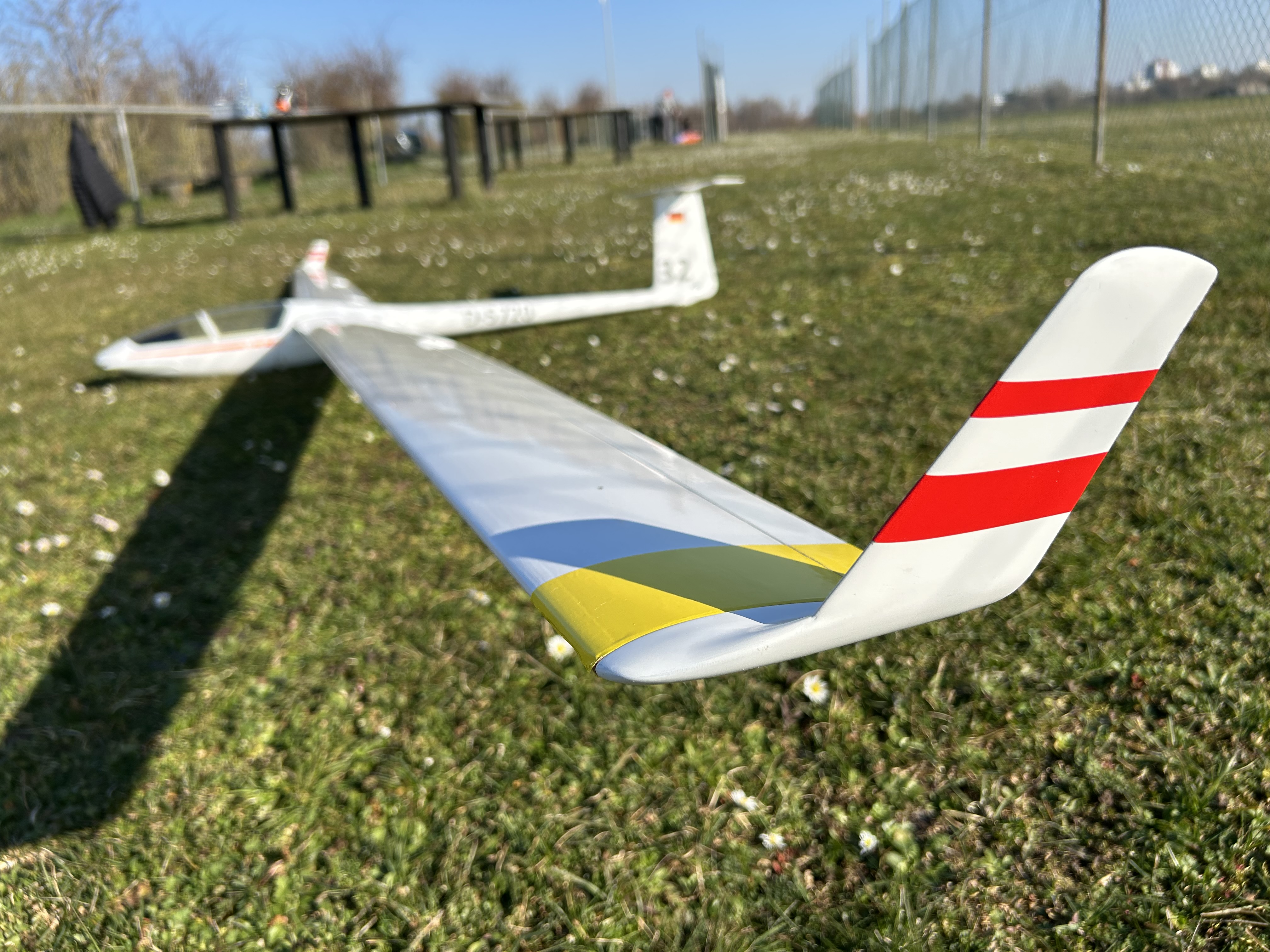

Hallo erst mal, :P ich bin neu hier im Forum und möchte von einem mein aktuelles Projekt mit euch teilen.
Es liegt schon etwas zurück da hab ich mal bei Steinhard einen Swift gekauft und Tragflügel in Styro mit MHSD gebaut.
Danach ein paar GFK Reparaturen und auch eine Caldera in Hartschale unter Anleitung gebaut.
Jetzt wollte ich mal komplett selber was bauen. Da hab ich die Form der G604 gesehen und dachte mir : die ist geil die will ich haben.
Da ich immer etwas länger brauche sind ein paar Jährchen rum 🤔und der Vogel sollte bald mal in die Luft gehen.
3St sind schon mit HQW Profilen in der Luft und meine steht immer noch.
Hab mich ein bisschen verzettelt und noch parallel mit jemanden eine 5te aufgebaut die sogar noch etwas mehr auf scale geht.
Da ich sehr großen Wert auf das Flugverhalten lege, hatte ich wie die 3 ersten die Flügel etwas mehr Tiefe gegönnt und das SA7036 , das mir UweH empfohlen hat ausgewählt.

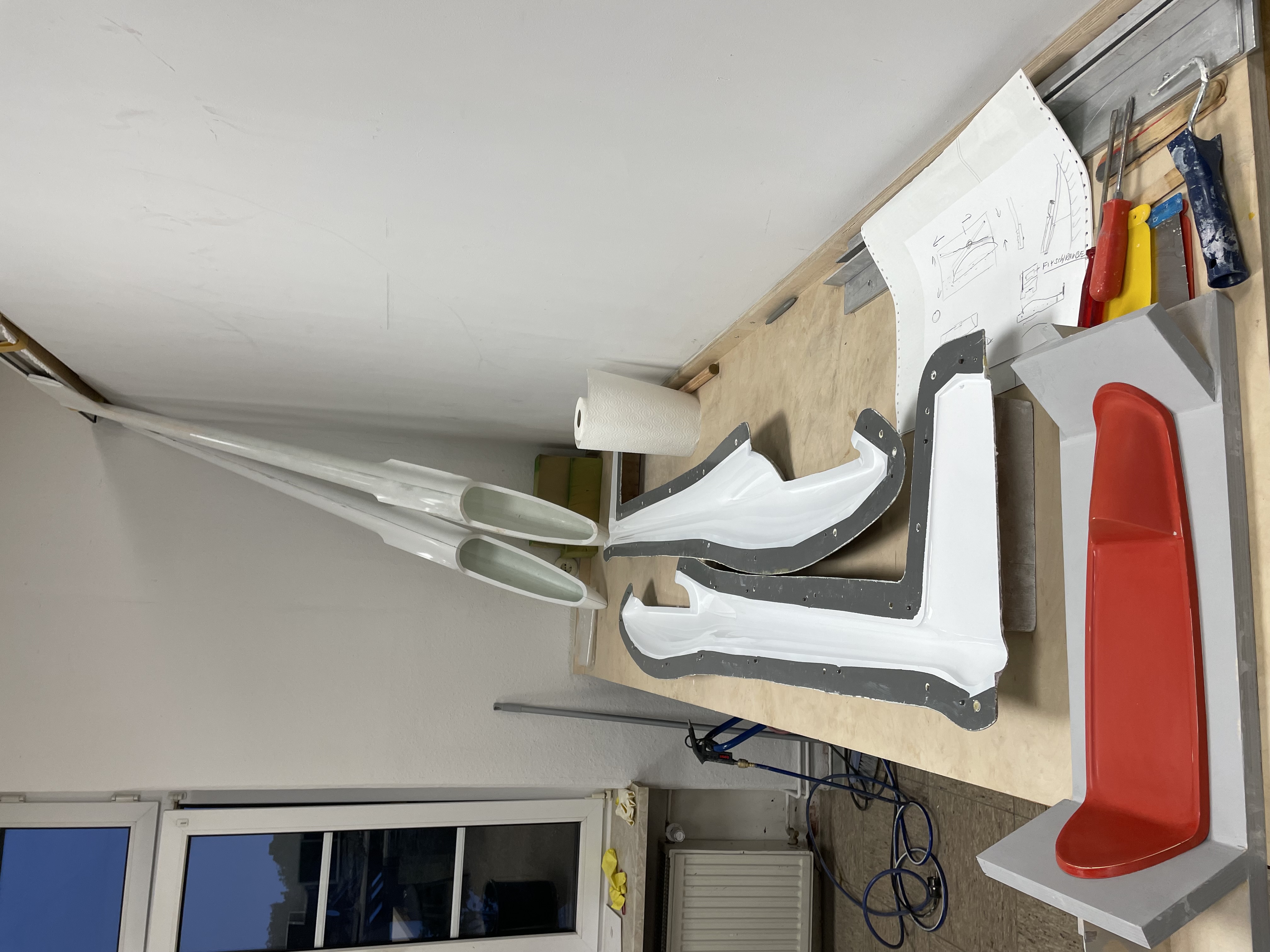

Formen für Haubenrahmen und Seitenruder wurden ebenfalls erstellt

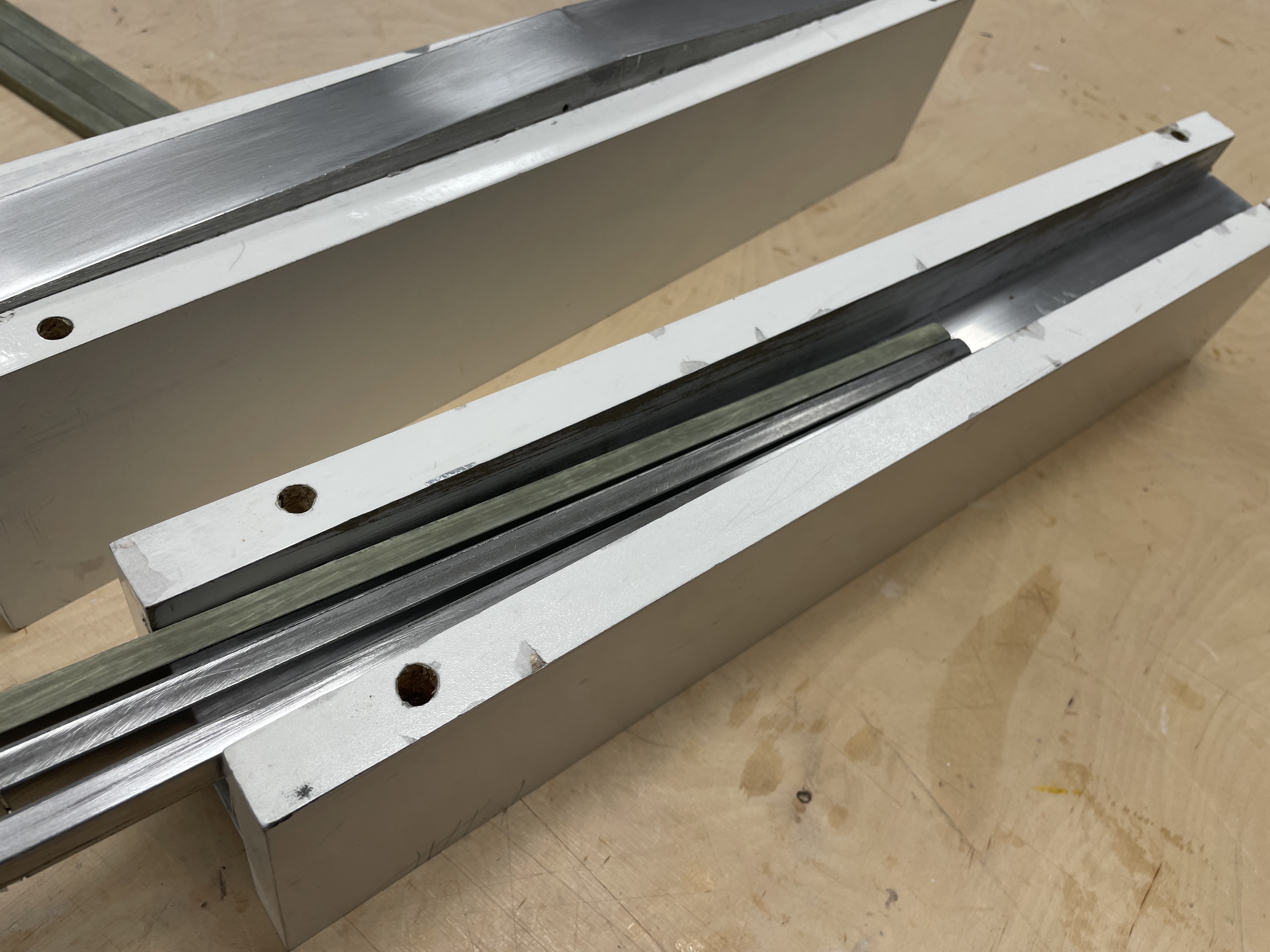

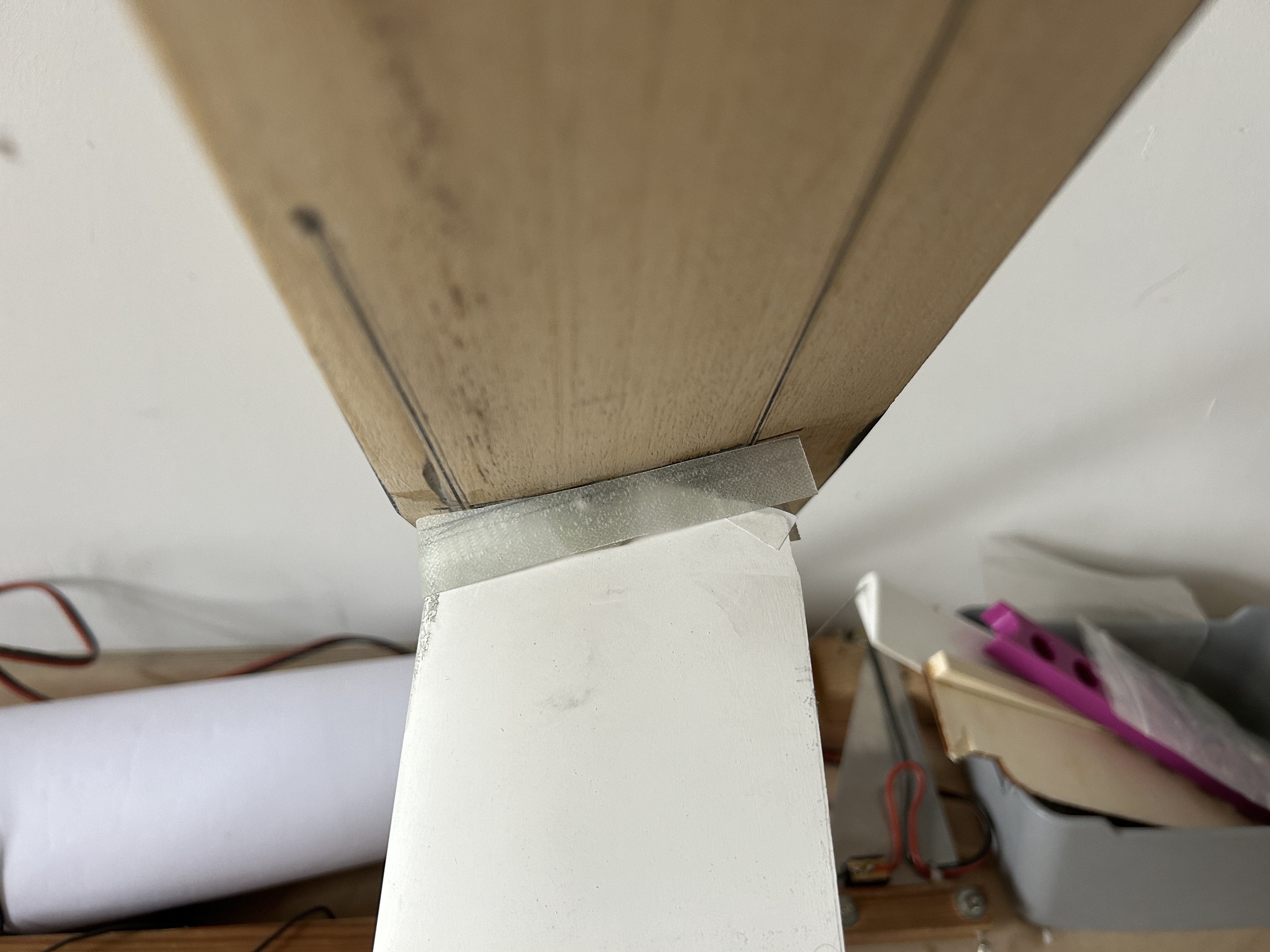

Die Flügel habe ich geteilt, was nicht so ganz einfach war die Verbindung stabil zu bekommen.
Mal sehn was da passiert.

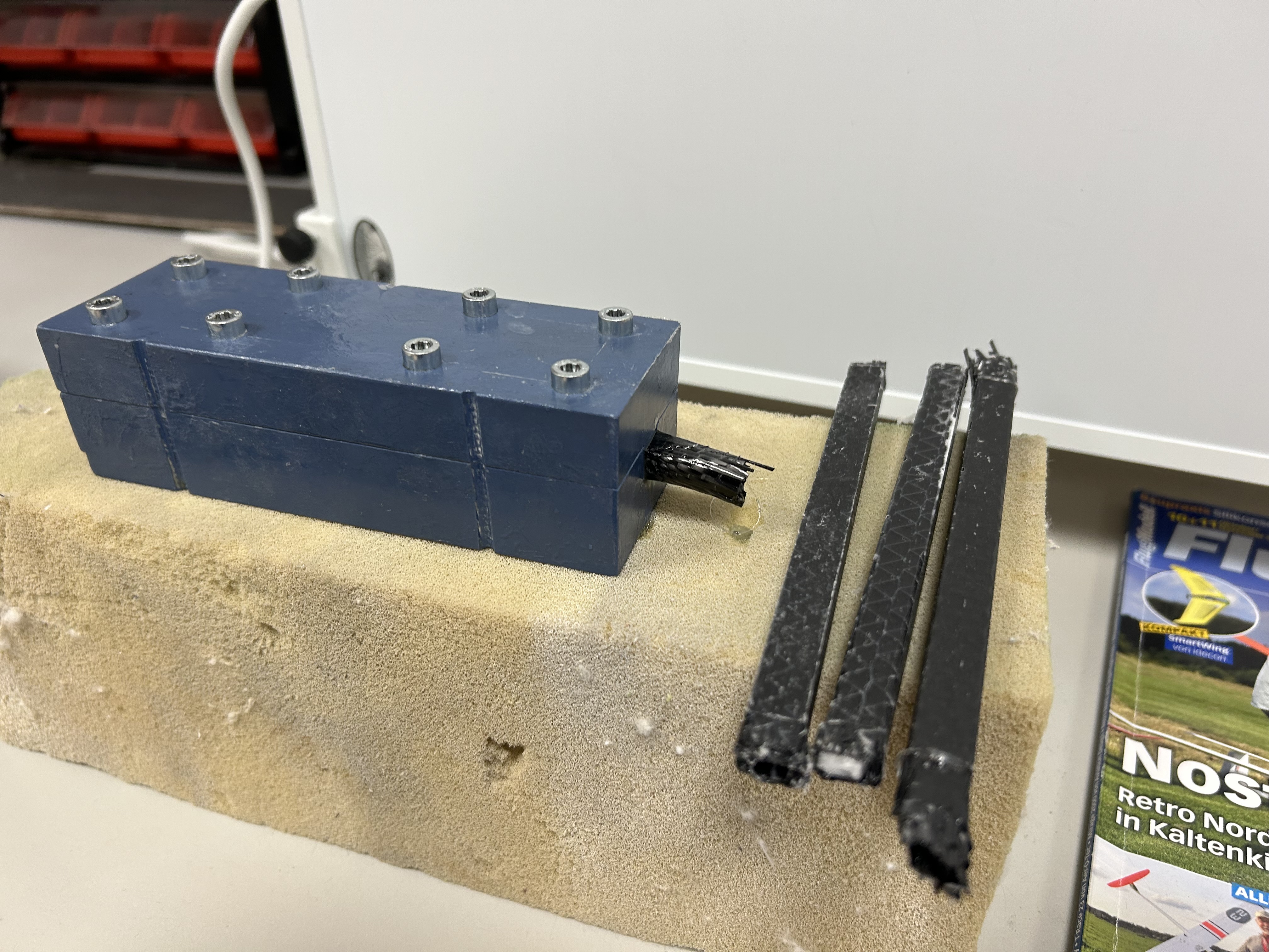

Hir die Steckung
robbyus11
Beiträge: 13
Registriert: Sa 20. Jun 2026, 12:42
Re: Glasfügel 604 von Gewalt
Beitrag von robbyus11 »

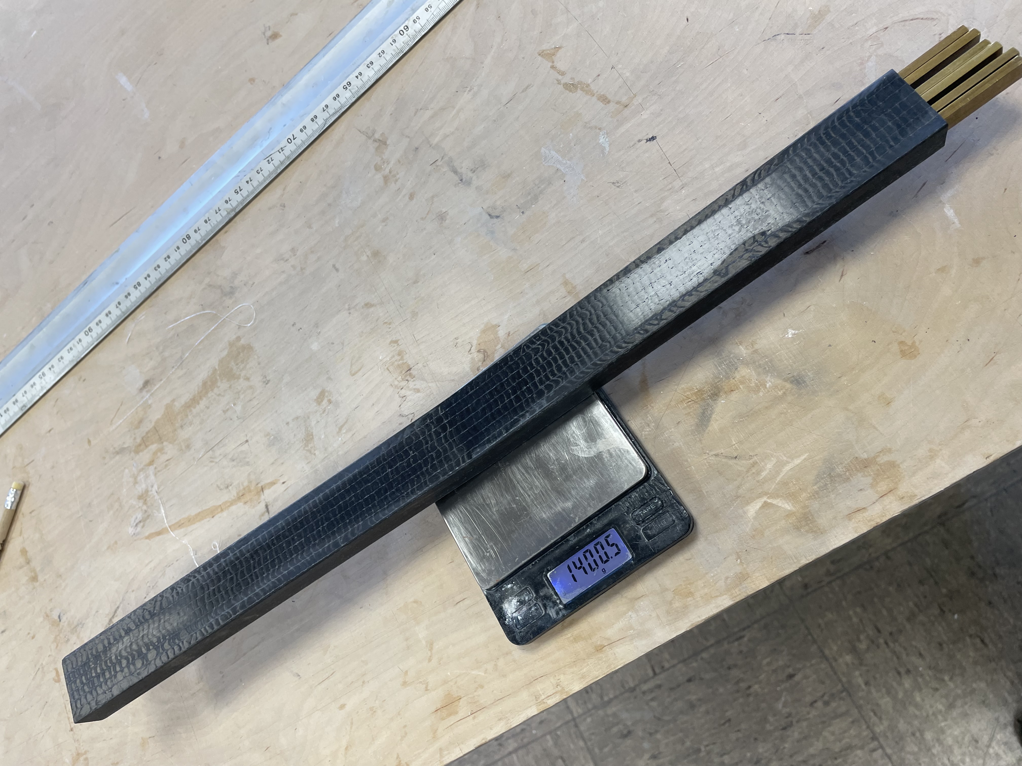

Auch die Haupt Steckung selbst hergestellt.
Und ich wollte unbedingt Ball einlegen können.
Was ich so nicht mehr machen würde. 😂😂😂

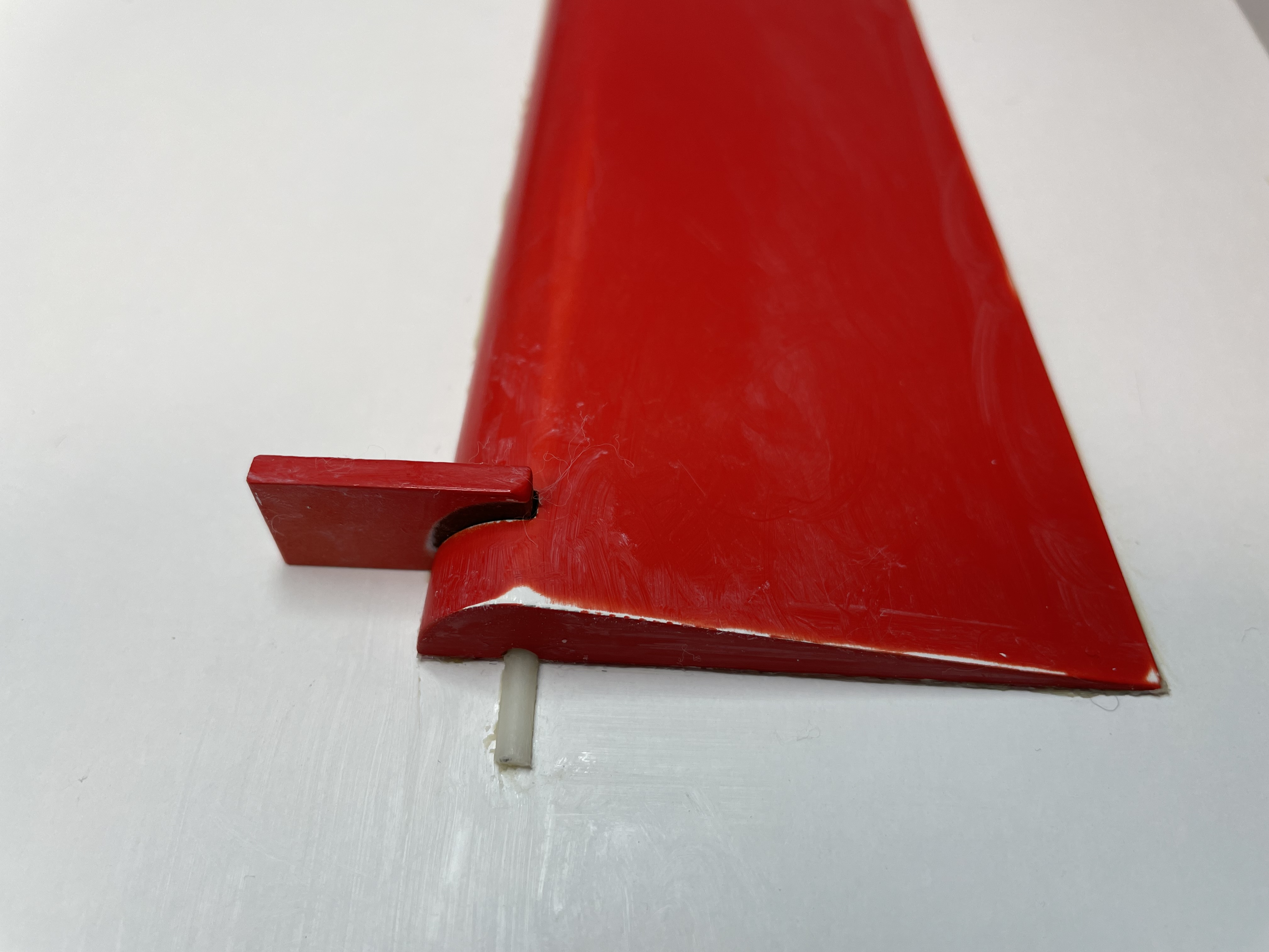

Da der Rumpf mit Pendelruder ausgelegt ist habe ich das ganze so übernommen was ich mir einfacher vorgestellt hatte.
robbyus11
Beiträge: 13
Hir das Leitwerk

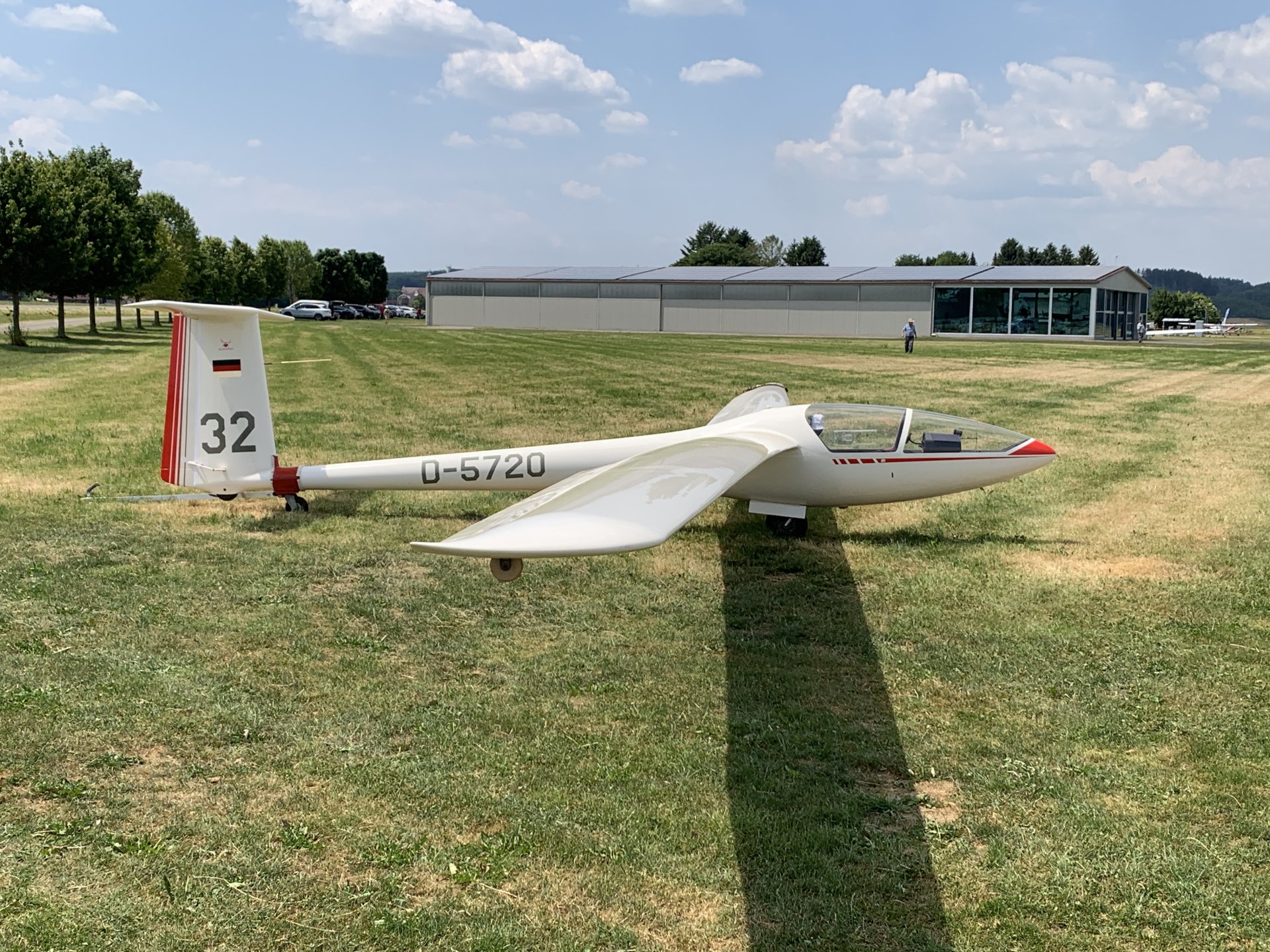

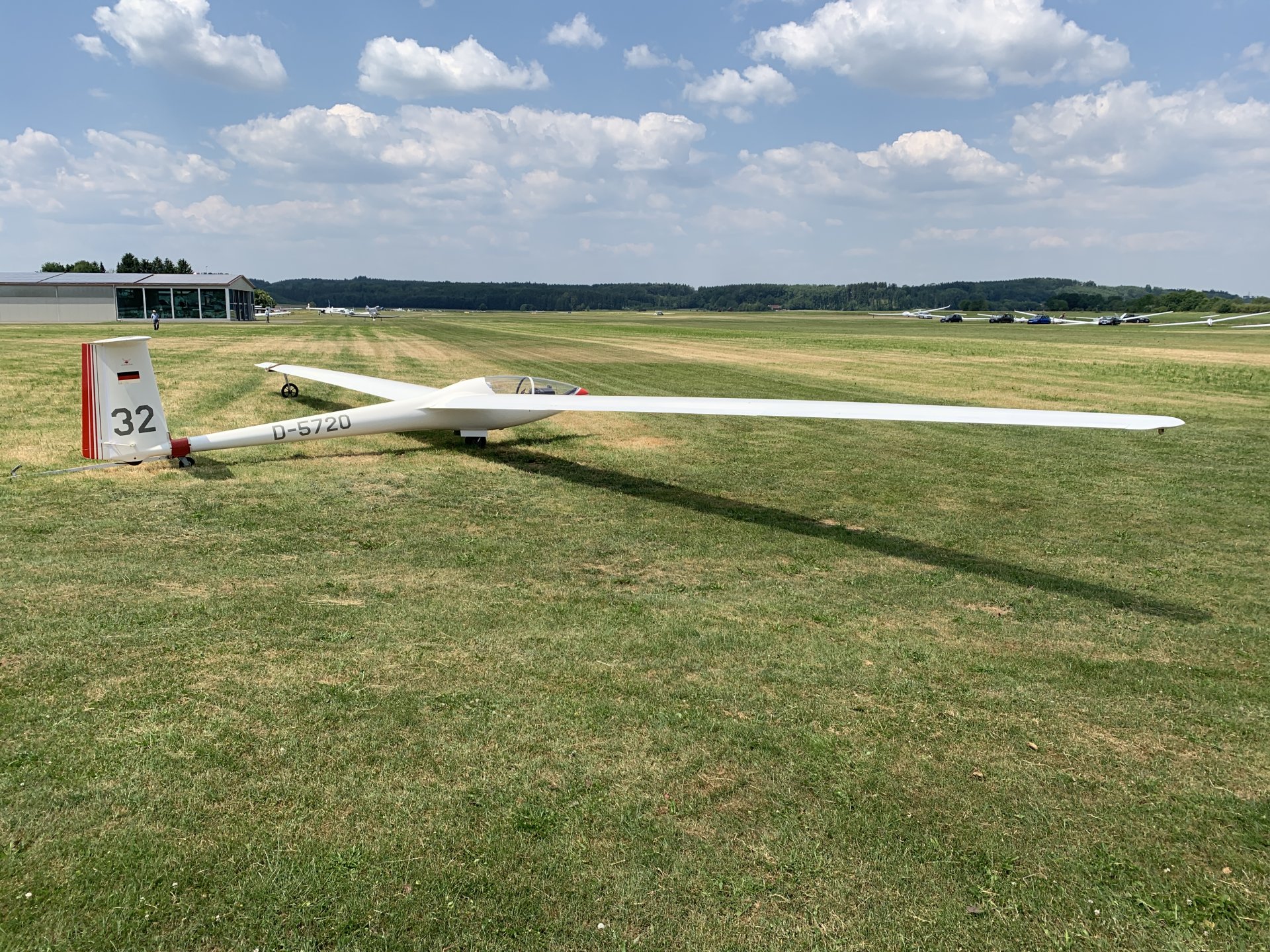

Noch ein paar GF604 Original Bilder vom Glasflügel Treffen 2023.
Die GF604 wurde vom Streifeneder Senior geflogen.
