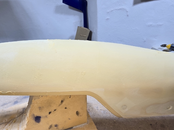

Die Kontur vorne hat mir nicht gefallen, war mir zu weit vom Original entfernt, also habe ich Caféumrührspatel mit Sekundenbapp übereinander geklebt, bis mir die Seitenansicht nahe genug am Original war. Richtig Scale geht nicht, dazu passt zuvieles nicht, aber halt grob annähern, soweit der Aufwand im Rahmen bleibt, ist schon mein Anspruch.
Das bleibt vorne jetzt dann so, wird nur noch sauber verschliffen.

Der Trick ist ganz einfach und nennt sich Mirka Handy. Schnell, also mit hohem Abtrag und ohne ein Staubkörnchen schleifen.
Insgesamt sind auf dem Rumpf im Haubenbereich mittlerweile 6 Spachtelaufträge. Die sind glatt innerhalb von 5 bis 10 min, dann kommt die nächste Schicht.

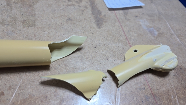

Rumpf hinten zerbröselt durch Berührung.... ....da war wohl noch ein unentdeckter Riss gewesen, alles wieder zusammengeklebt mit Sekundenbapp, dann innen einfach aufgefüllt mit Spachtelmasse, denn die scheint sich durch die Lösemittel perfekt mit dem ABS-Mist zu verbinden, dann den alten, nicht korrekt positionierten und viel zu massiven SLW Übergang abgesägt, die riesige und hässliche SR-Anlenkungshutze weggeschliffen und das Heck angefangen zu modellieren.
Den Haubenbereich noch 3x feingespachtelt und verschliffen, der ist jetzt fertig.
Nach dem Abendessen hatte ich dann noch eine Idee. Bevor ich den kompletten Rumpf mit Füller spritze, habe ich erstmal eines der Bröselstücke zum Testen hergekommen, 10ml Füller angemischt und draufgepinselt. Nicht, dass es mir dann später den Rumpf verflüssigt, zerbröselt, wasauchimmer und ich mir dann denke, ach, hättste mal...
Es ist aber nichts derartiges passiert, ob der Füller allerdings überhaupt hält, sehe ich dann morgen Abend.

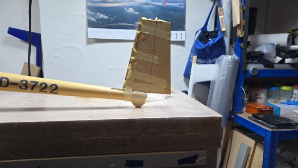

Das SLW ist dran und ich habe mir mal Details der Rumpfröhre am Leitwerk angesehen, das ist schon außergewöhnlich gestaltet, mit dem offenen A..., aber irgendwie auch witzig, wenn man so, in scale, die SR-Anlenkungsseile "verschwinden" lassen kann. 8-)

Hi es geht vorran Du hattest geschrieben HD800 / 8% ist das schon die ganze Ltw- Tiefe oder kommt noch ein Ruder dahinter? Das sieht derzeit extrem klein aus so 7cm Ti an der Wurzel und 6 cm Ta oben am slw? Hoffe du bekommst das steif und leicht.

Janee, das wird ja eh nicht mit abgeformt. Da müsste ja sonst eine 2-3 teilige Haubenrahmenform her, das ist mir echt zuviel Gedöns. Wer das mag, soll sich einfach so'n Pilz drucken.
Ist aber voll verständlich, das so unscale zu machen, denn die Form für den ABS-Plastikverhau hätte ja ansonsten 3-4 -Teilig werden müssen.
Ja, bezüglich Robbe-DG100 wird es auch bald mal noch was lustiges geben, aber alles zu seiner Zeit. Keine ungelegten Eier. ;-)
@Matze:
Guschdu vorherige Bilder... Das SLW ist, scale, bei exakt 50% Tiefe gekappt.

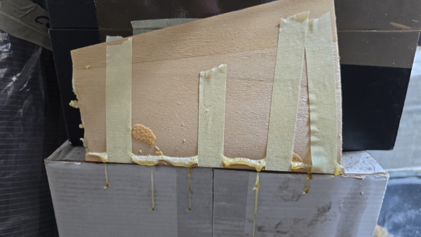

...dabei wollte ich doch gestern Abend "nur noch schnell" das HR abpressen. :roll:
Re: DG100 mit 2,25m Spw (Graupner Oldie)
Moin Freunde des gepfeilten Höhenruders :mrgreen:
Das Elend ist geschnitten. Auch der Randbogen der Flächen mit am Ende 7cm, also einem Kernchen von ca 6,5cm bei 7% Dicke, hat erstmal einen toastigen Tribut verlangt... Jetzt ist aber alles geschnitten, ich habe noch einen schönen Rest 100g Biax gefunden, der genau für den Flieger reicht und ein passendes Verbinderförmchen mit 12mm Höhe, die Wurzel hat 16mm, habe ich im Arsenal auch noch entdeckt.
Es kann also losgehen!
Losgehen deshalb, weil ich ja keinen korrekten Anhaltspunkt für die EWD respektive Wurzelrippe habe. Ich möchte also erstmal die Flächen und das HR abpressen und werde dann erst die Auflage für's HR korrekt positionieren können um am Urmodell weiter zu arbeiten... So war das zwar alles nicht gedacht, die Flächen für den Vogel wollte ich erst später in der Bausaison, wenn beim großen "Hauptprojekt" mal Luft ist, oder ich eine kreative Pause zum Entspannen brauche, laminieren, aber nuja, erstens kommt es anders und zweitens als man denkt. :oops:
