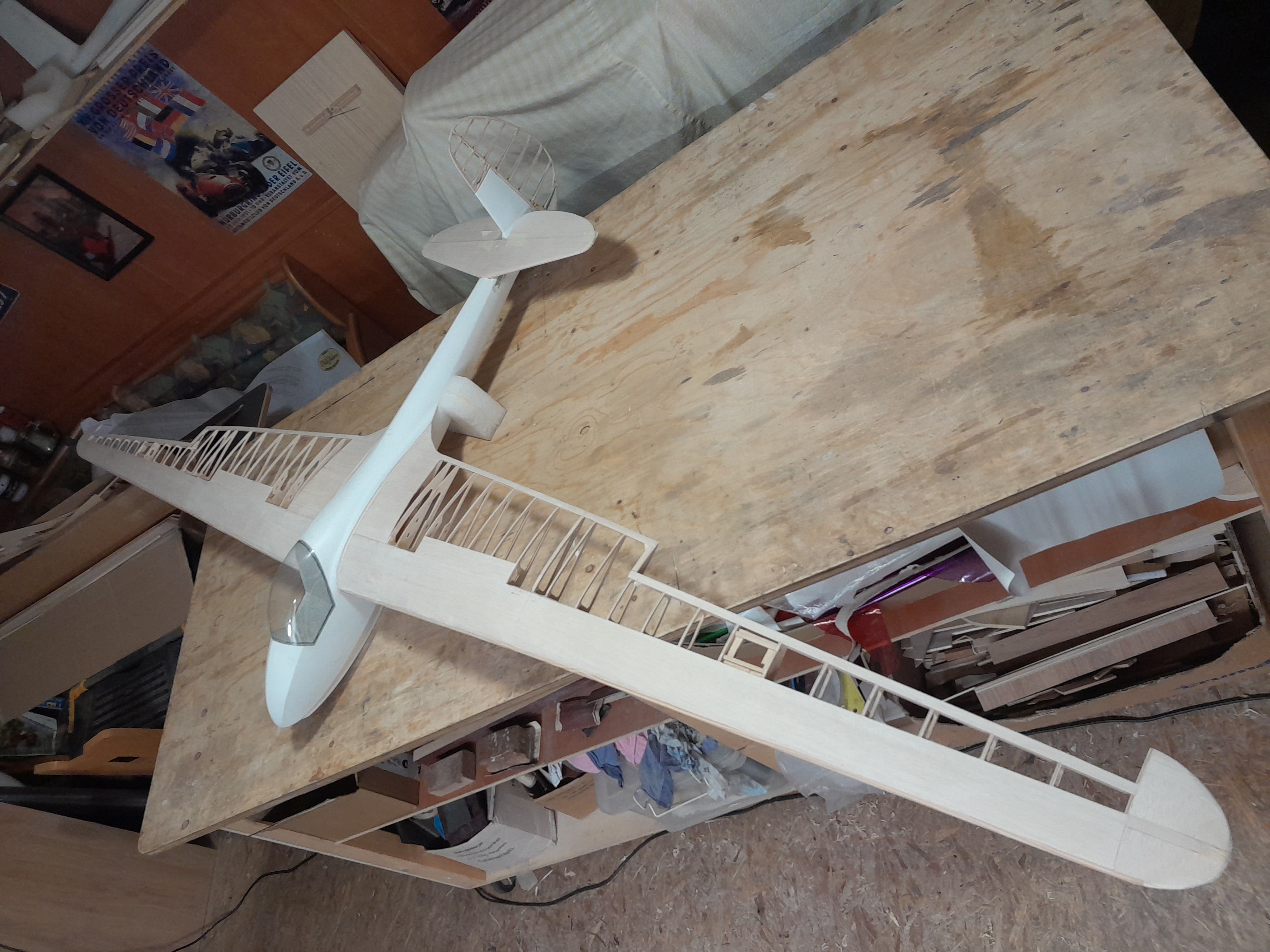

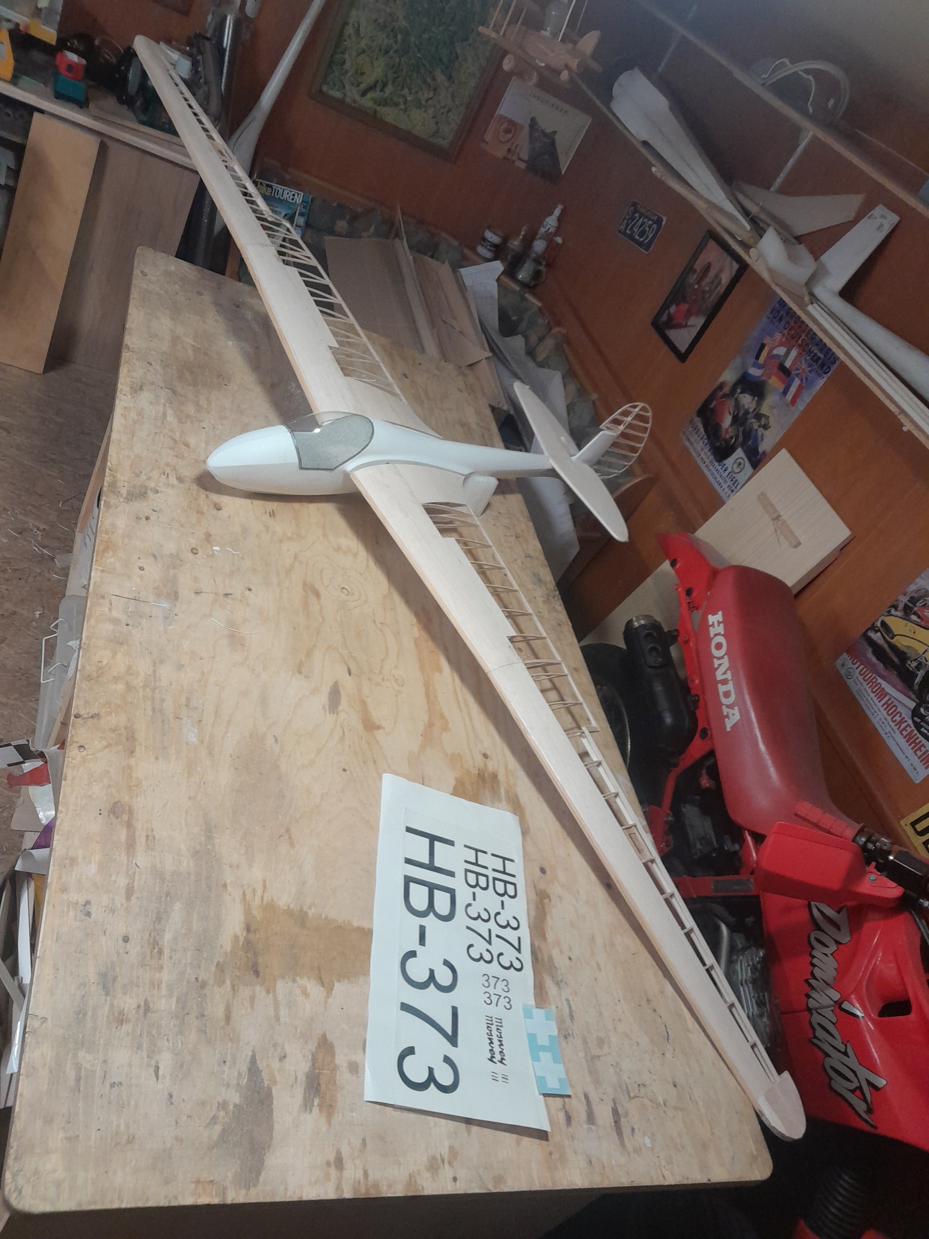

Ich möchte einen Quick und dirty Bericht ankündigen.
Bei mir dauert es manchmal bekanntlich etwas länger bis etwas in die Luft kommt.
Deshalb wartete ich bis jetzt.
Auf dem Bild sieht man den fortgeschrittenen Bauzustand.
Wann das Vögelchen fliegt weiss nur der Wind...
Aber jetzt ( nach etwa fünf Jahren im Karton... ) packte mich doch die Lust diesesen schönen Flieger anzugehen.
Ich bitte noch um etwas Geduld, dann stelle ich die bisherigen Bilder ein.
Aus dem doch sehr lückenhaften Bauplan wird man nicht immer so schlau, jedoch mit etwas Erfahrun, eigenen Interpretationen und Änderungen kann es gelingen.

Schönes Model Uwe und der Rumpf is ja schon fertig
schöne handliche Grösse, was geben die an Gewicht an?

Guten Morgen Matze,
Sie geben für das ARF Model 1530 Gramm an.
Ich weiss nicht wo ich rauskomme, habe den Flügel nicht mit dem von ihnen vorgesehenen geschlitzten Holm gebaut, sondern altbacken mit zwei 10 x 4 mm Kiefernholmen und 3mm Balsverkastung, übliche 12mm Steckung, sie haben glaube ich einen 10er Rundstahl verwendet.
So kann ich mit einem Kohlestab um die 100 Gramm, oder Stahl mit ca.350 Gramm Fliegen.
Mein Bausatz lag länger unangetastet rum, nach dem Öffnen war der mit Aufpreis gelb lackierte Rumpf seitlich im vorderen Bereich aufgrund zu dünn laminiert, eingedrückt/verformt, auch die Lackierqualität war mangelhaft.
Nach versuchter Reklamation bekam ich etwas unwillig einen neuen, besseren Rumpf gegen Materialkosten plus Versand.
Sie argumentierten, daß nach zwei Jahren keinen Umtauschanspruch besteht.
Naja, haken wir es ab und freuen uns auf die Kleine.

1,5kg wäre toll bei 2,8m da bist du thermisch immer dabei wenn was geht und auch bei leichten Bedingungen am Hang.
Ja richtig gute GFK Rümpfe kann man nur selber machen
ich bekomme oft Anfragen aber dann wollen die Leute nicht mal das Material bezahlen dass man privat natürlich teurer einkauft als ein grosser Hersteller. Ich bin bei GFK Rümpfen immer ein Verfechter von möglicht vielen feinen Lagen also statt 1x 160gr lieber 3 x 50gr leichter, fester aber viel teurer.
Berichte mal weiter wie der Bau läuft. Soll er ganz weiss werden mit verzierungen?
Gruss Matze

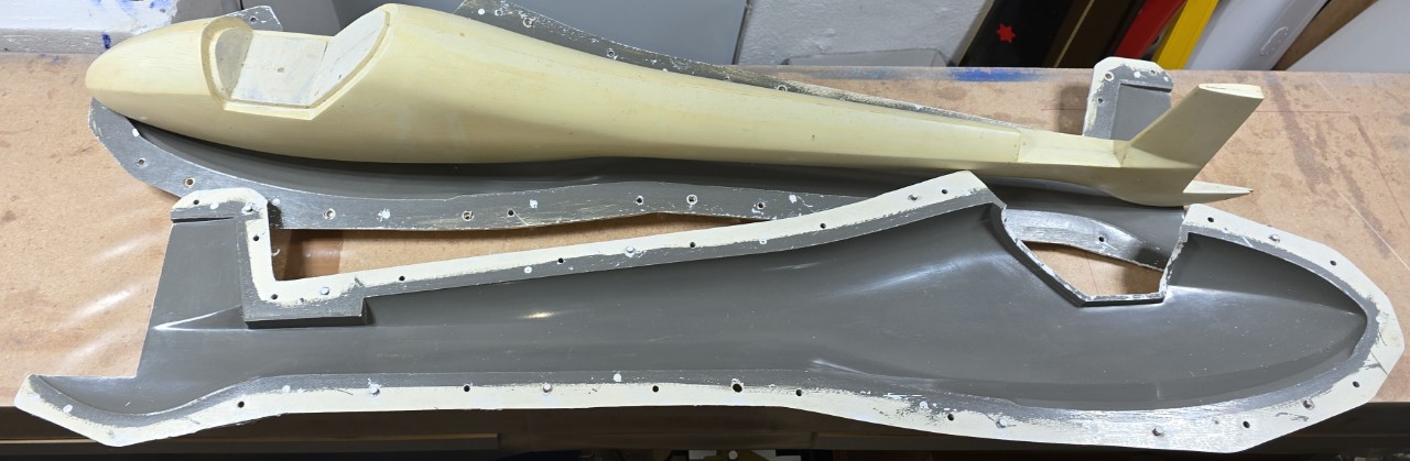

Wirklich schade, dass ich leider erst gut 2 Jahre zu spät an die Form samt Urmodell gekommen bin... Hätte dir den teuren Murks gerne erspart.
Edit: Haubenklotz gab's auch dazu, Rahmenförmchen muss ich noch machen, da war nichts dabei.

Christian is das die gleiche Grösse?
- Beiträge: 10247
Re: Moswey 3, 2.80m von Oldgliders
Muss ich mal noch genau schauen. Lustigerweise steht auf der Form auf der einen Seite Moswey 3 3m und auf der anderen Seite Moswey 3 2,8m drauf....
Ich hab ja aber Uwes schief und krummen Oldmurks, weil eindeutig zu früh aus der Form gerissenen, -Originalrumpf hier liegen zum Vergleich.
Zu früh aus der Form gerissen wurde er 10.000%, denn ohne, dass das Harz noch nicht 100% abgebunden hat, ist es nicht möglich, sphärische Verzerrungen in die flachen Seitenteile zu bringen, die man nur durch einschneiden und Gewebe rausnehmen wieder flach bekommen könnte.

So, heute mal wieder etwas weitergemacht und zusammengesteckt.
Sind wir doch mal ehrlich- ist das nicht der Moment dem wir entgegenfiebern um dann so zu tun als wären wir endlich fertig...? Tzzz.

Wunderschön!

Sieht gut aus!
Hi Uwe, kann mich nur anschließen. Sieht toll aus.
Die Endleiste innen ist auf dem Bild super filigran. Bleibt das so?

Hallo Mario!
Danke!
Ja, bleibt so.
Auf der Unterseite ist es 1mm Sperrholz, oben 1,5mm Balsa, welches noch dünn ausgeschlafen wird.
Macht einen stabilen Eindruck.

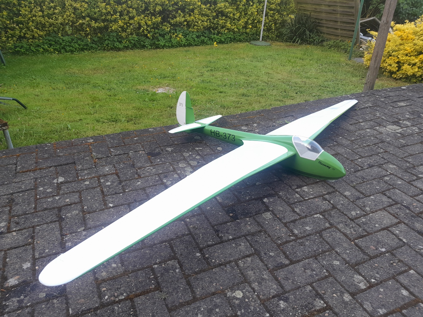

Ein gefühltes Jahr später..., getreu der deutschen Tugend: "gut Ding will Weile haben..." ist die Kleine jetzt fast fertig.
Noch die Anlenkungen, Akku und Empfänger rein inkl. grob den Schwerpunkt ermitteln, dann steht dem ersten Hüpfer nichts im Wege.

Hi Uwe, das ist mal eine Farbwahl die man nicht jeden Tag sieht. Finde ich ausgesprochen gelungen.
Guten Ersthüpfer wünsche ich.
