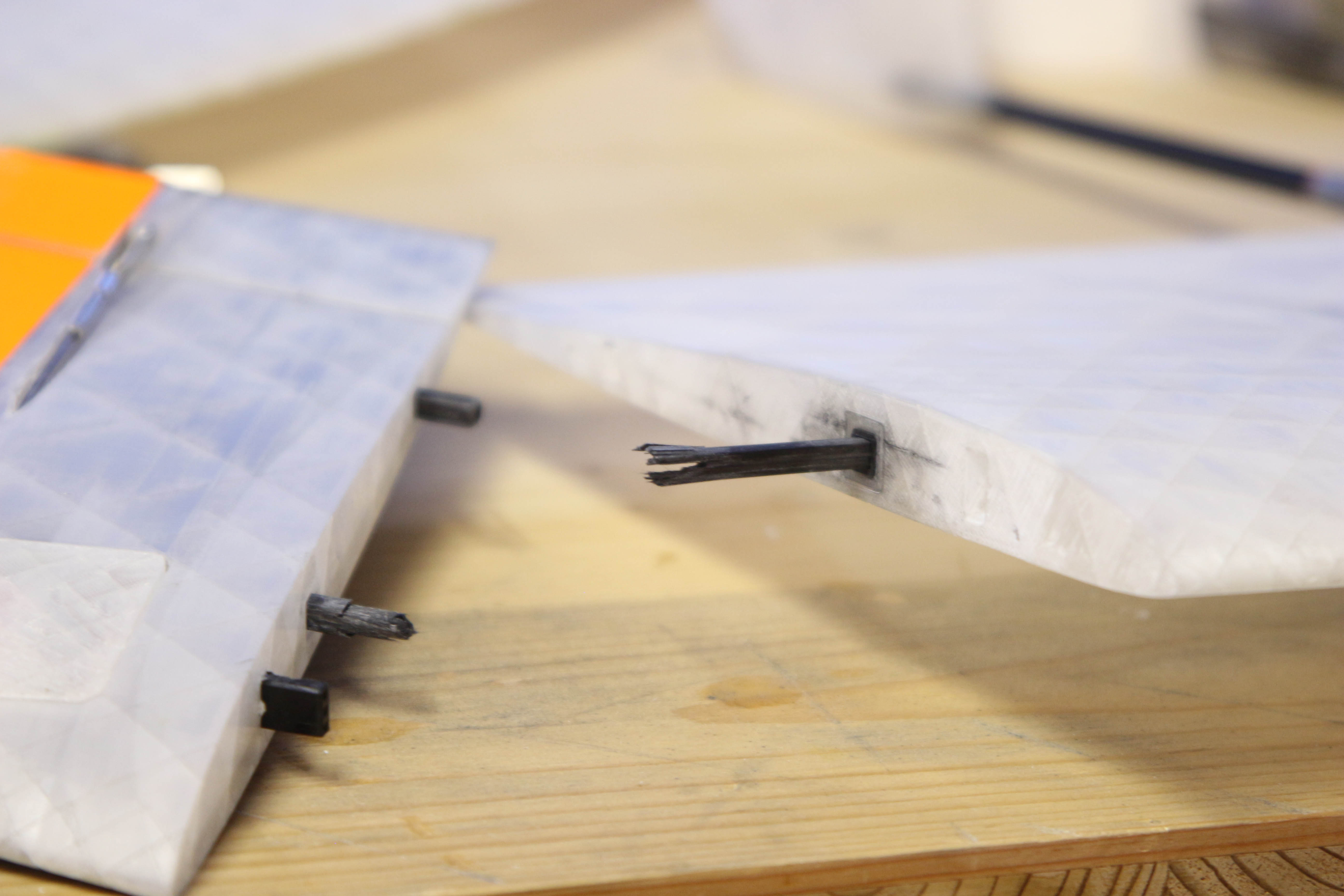

Ein kurzes Update...
Nachdem ich mich letztes Wochenende mal am CAD Aufbau von Peter Wicks neuem 3m-Brett versucht habe wurde ich freundlicherweise auf ein paar Mängel aufmerksam gemacht die bei meiner Art der Flügelkonstruktion entstehen. Das ich die Scharnierlinie vom EBOW nicht begradigt habe ist bei dem weichen Material dabei nicht so schlimm wie meine Art die Endleiste zu konstruieren - Im CAD läuft sie auf null aus, da der Drucker aber nur bis 0,3mm drucken kann fehlen hinten ca. 5mm - Das dürfte auch der Grund für ein ab und an zickiges Verhalten des Modells gewesen sein.
Obwohl ich ab #2 -1° Verwindung eingebaut hatte (in der Hoffnung das der Flieger etwas gutmütiger wird) ist die #3 heute nach einem Strömungsabriss in einer tiefen Wende eingeschlagen. Der einzige Schaden ist ein gebrochener Holm, genau an der Steckung zum Außenflügel. In dem Bereich war das 4x4mm Rechteckrohr schon durch ein 3mm Stab verstärkt...
Die gedruckten Teile sind noch komplett in Ordnung, ich denke das beim Aufprall der Torsionsstift rausgerutscht ist und dann der Hauptholm auf Torsion belastet wurde - das mag UD Kohlefaser halt gar nicht...
Ich hab noch ein Stück passendes Rechteckrohr und die Teile für einen neuen Außenflügel müssten morgen Mittag fertig sein - #3 wird weiterleben
Aaaaber: Wenn ich hier Daten zum nachdrucken rausgebe dann sollen die auch passen. Dementsprechend werde ich den Flügel nochmal komplett neu konstruieren und meine neuen Kenntnisse dabei bestmöglich umsetzen. Neben der Korrektur der Endleiste werde ich auch auf runde Holmrohre umsteigen und die Position der Servos etwas nach hinten verlegen, so das 10mm Dicke dann auch reinpassen.
Außerdem bekommt er Elasticflaps mit Dichtlippe, die Servos werden von unten eingebaut und überkreuz Angelenkt. Die Rumpfkonstruktion und die Akkuklappe haben sich bewährt, allerdings werde ich schauen ob ich noch etwas mehr Platz für Ballast reinbekomme.
Im Rumpf mache ich Platz für Motoren mit 28mm Durchmesser bis 35mm Länge, damit kann man den kleinen auch deutlich "heißer" motorisieren, dadurch wächst der Rumpfdurchmesser aber auf 35mm.

Hallo Lasse,Lasse C hat geschrieben: So 13. Okt 2019, 00:02Obwohl ich ab #2 -1° Verwindung eingebaut hatte (in der Hoffnung das der Flieger etwas gutmütiger wird) ist die #3 heute nach einem Strömungsabriss in einer tiefen Wende eingeschlagen.
ich hatte vor Verwindung abgeraten weil das beim BOW wegen der Pfeilung zu wenig für die Gutmütigkeit bringt, aber jeder muss da wohl seine Erfahrungen selbst sammeln
Ich habe für Timothy eine gutmütigere 1,3 m Variante mit den selben Profilen gemacht, die könnte ich mal hier oder da veröffentlichen, .....das wäre halt mit einer Neukonstruktion verbunden.
Leider habe ich die Daten hier nicht dabei, könnte ich bei Bedarf nächste Woche nachliefern.
