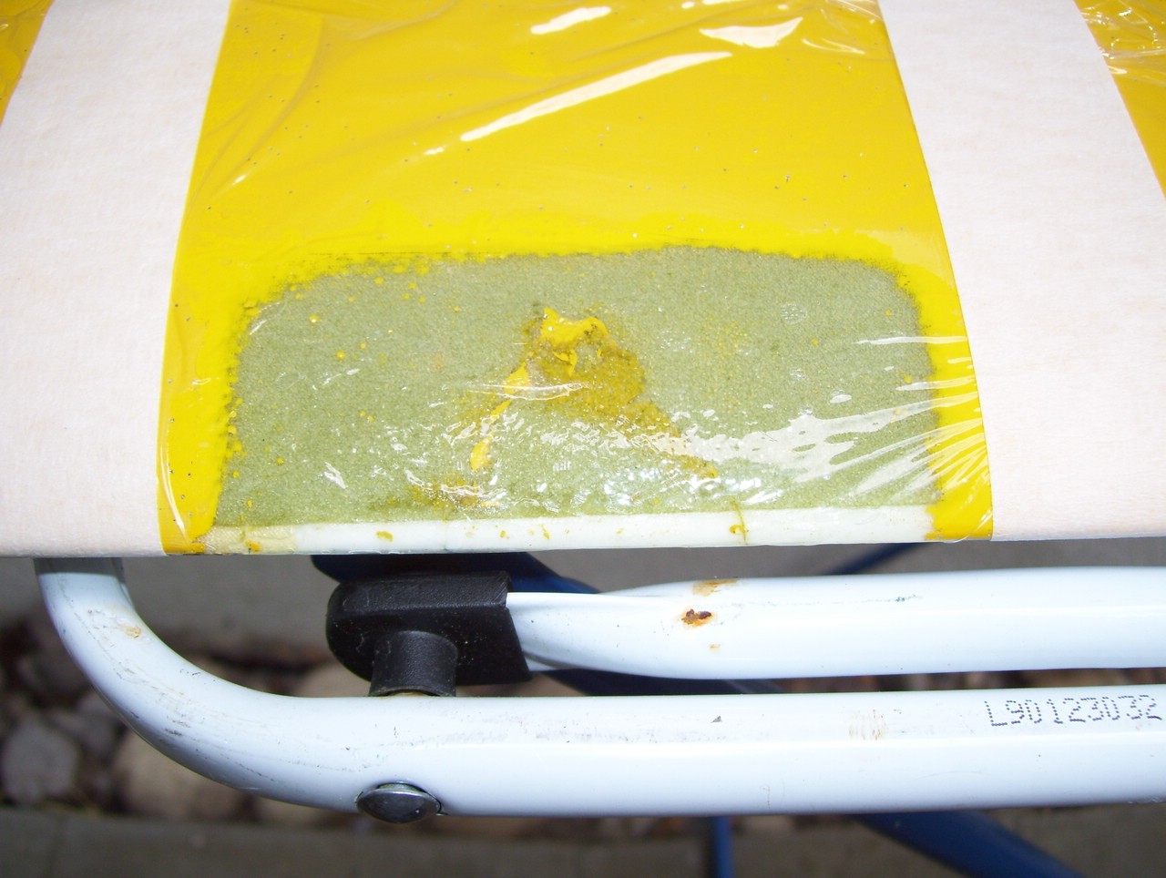

Hallo Jürgen,
diese Vorbereitung der Reparatur sieht sehr gut aus, incl. dem allmählichen Übergang zu den noch heilen Flächenbereichen (Daumen-hoch-Smilie) :wink:
Bitte hier keine Kohlerovings einlegen, das gibt Steifigkeitssprünge zum Glas, schränkt die Elastizität ein und beim nächsten Crash reißt es bevorzugt am Übergang Kohle-Glas. Was anderes wäre es wenn die Nasenleiste stark beschädigt wäre, dann würde ich raten etwas der alten Mumpe raus zu schleifen und durch Kohlerovings zu ersetzen.
Hier jetzt also Glasabschnitte einlaminieren und zwar lieber mehrere Lagen dünne Matte (z.B. 50er Leinen) als wenige Lagen dicke Matte.
Fülle die ausgeschliffene Farbschichtdicke mit dem Glaslaminat auf und dann gut und warm aushärten lassen. Je besser das ausgehärtet ist umso leichter läßt es sich nachher in Form schleifen.
Den späteren Lackiergrund stelle ich mit Polyester-Feinspachtel aus dem Autozubehör im Baumarkt her. Die erste Spachtelschicht kommt drauf sobald das Epoxy fest genug ist sich nicht mehr durch das spachteln zu verformen, dann verkleben die beiden Materialien bei der restlichen Härtung des Epoxy noch etwas miteinander.
Dann schleifen, Lunker spachteln, schleifen, Lunker spachteln mit immer feinerem Naßschleifpapier bis die Oberfläche zufriedenstellend ist.

Das sieht doch schon anständig aus. :wink: Jetzt schneidest du aus 80er Matte 2 3-Ecke, etwas größer als der Bruch "Gelb" in 45°, klebst die mit dem langen Schenkel zur Nasenleistenkante auf und schneidest noch 2 Ovale, die du dann an der Nasenleiste gerade schneidest, also eine Rundung abnimmst, in 90°. Das Wichtigste ist halt immer sicherzustellen das du keine rechtwinkligen Kanten zum Holm/Nasenleiste in der Fläche hast, das ergibt Sollbruchstellen. Bei deinem Minibruch brauchst du zwar noch nicht soooo viel Material das das wirklich zum Tragen käme, aber für das gute Gewissen runde ich grundsätzlich alle Ecken ab :wink:
CFK kannst du dir schenken.
Zum Bestellen: HP-Textiles ist deutlich günstiger als R&G...
Uwe hat dir ja schon eine gute Anleitung des weiteren gegeben.

Heißt das jetzt ich soll ein Stück Matte so groß wie der Bruch ist drauf Harzen bevor ich dann die Komplette Matte drauf mache :!: :?:
Und das mit den 45° und denn 90° verstehe ich auch nicht :?: versetze Dich mal in meine Lage Christin bin doch ein Nob
Beiträge: 10241
Re: Dragon von Valenta
Immer abgestufte Mattestücke draufharzen, niemals in einer einheitlichen Größe, da du sonst eine harte Kante produzierst, mit mehreren abgestuften Lagen wird der Steifigkeitssprung weicher. 90° Ausrichtung der Webstruktur zur Nasenleiste, 45° Ausrichtung.....
Das kleinste, unterste, erste Stück sollte schon minimal größer als der Bruch sein, so ~1cm Überstand reicht allerdings aus.
christianka6cr hat geschrieben:Immer abgestufte Mattestücke draufharzen, niemals in einer einheitlichen Größe, da du sonst eine harte Kante produzierst, mit mehreren abgestuften Lagen wird der Steifigkeitssprung weicher. 90° Ausrichtung der Webstruktur zur Nasenleiste, 45° Ausrichtung.....
Das heißt also ich klebe nicht ein ganzes Stück Matte über die abgeschliffene Stelle,sondern immer nur kleine Stücke :?:
Habe ich das jetzt richtig verstanden :?:

Immer größer werdende Stücke ähnlich dem Schäften
Auf Seite 8 ist es Bildhaft, einfach und nett erklärt: http://www.streckenflug.at/download/han ... cs_rep.pdf

Meine letzte Frage;Wenn ich kleine anfange,muss ich ja das kleine Stück Matte einharzen.
Muss ich jetzt qwarten bis es trocken ist,oder kann ich gleich die nächste Matte auflegen :?:
Beiträge: 10241
Alles in einem, nass in nass genannt. Gewichtsverhältniss Harz zu Matte unter 50/50 falls möglich, also so wenig wie möglich Harz und nicht zu hoch bauen. Verspachteln kannst du mit einer sehr trockenen Micro-Ballons-Mischung ganz vorsichtig direkt auch nass. Das ist, sofern die Mischung wirklich trocken war, der leichteste und beste Spachtel den es gibt, vor allem lässt sich das supertoll verschleifen.

Eins verstehe ich immer noch nicht,ich muss doch auch noch mit der Matte um die Nasenleiste oder nicht,muss ich dann die letzte Lage GFK über die ganze Stelle gehen.
Von der blauen Seite über die Nasenleiste auf die Gelbe Seite :?:

Nein, um die Nase muss sie nicht, die Nase ist ja original auch nur aus Mumpe geformt. Ich würde einfach 80er Gewebe nehmen, erstens ist die Struktur nicht soweit beschädigt das es sich lohnt große Gedanken um den Aufbau zu machen, 2. ist es ja eh nur ein Drachen :wink: , 3. kein CFK-Teil das man so richtig schäften muss. Bei einer CFK-DS-Nadel oder einem Pace zB sollte man schon eher wissen und aufpassen was man da so macht damit alles wieder uneingeschränkt belastbar ist...

Habe gerade mal die Außentragflächen nach gewogen :shock:
Die mit der geschliffenen Stelle hat 341g und die original nicht bearbeitete Fläche 331g.
Habe jetzt gedacht ich lege Matte und Harz+Spachtel so drauf,das ich mit der original Fläche gleich komme,das kann ich mir jetzt abschminken :roll:
So nun zu meiner frage wie viel unterschied vom Gewicht kann ich machen :?:
Jetzt habe ich ja kein Richtwert mehr :shock:

Vergiss es einfach. Mach es nach bestem Wissen und Gewissen so leicht als möglich (Harz/Gewebegewichtsverhältniss max 1:1) und gut is. Du wirst höchstens einen Zacken trimmen müssen.

Dank eurer Hilfe sieht das ganze jetzt so aus :D
Ein unterschied wie Tag und Nacht zum ersten Reparatur versuch,das mit der Frischhalte Folie muss ich noch üben :D
Jetzt lassen wir es erst mal trocknen und schauen dann Morgen wie das Endergebnis aussieht :wink:
3Lagen habe ich aufgelegt,bin von klein nach groß gegangen so wie Christian es beschrieben hat :wink:
Habe jetzt gleich mal Nach gewogen;Gestern 341g geschliffen,Heute 347g mit Frischhalte Folie.Ich denke wenn die Folie weg ist gehen noch gute 2-3g weg.
Da liege ich doch nicht schlecht :)
Frage:Wenn die Fläche beim Laminieren schön Glatt ist,muss ich eigentlich Spachteln :?:
Bin echt zufrieden mit mir,nur ich bin immer noch skeptisch was die Folie anbelangthoffentlich bleibt die nicht kleben

Na siehste GEHT DOCH, und du wirst sehen das ist genauso Stabil wie vor der UNSANFTEN LANDUNG. Lackieren würde ich erst später.

Man sieht zwar nicht viel, aber das was man sieht passt soweit, bis auf die Frischhaltefolie!? Wozu brauchst du die? Eigentlich brauchst du die Folie nur wenn du ein Positivteil machst das du mit Schäften einsetzen möchtest bei größeren Schäden, hier ist das ja nicht nötig. Ist aber egal, die Folie macht ja nicht weh, lass sie drauf bevor du irgendwas von den Lagen mit abziehst. Deine Reparaturstelle musst du eh leicht anschleifen, so mit 80er oä und dann heißt es spachteln, schleifen, spachteln, schleifen, spachteln, schleifen......................... Filler/Haftgrund (das graue gedönse) drauf, nochmal schleifen, nochmal das graue Zeugs, leicht anschleifen und dann in Wuschfarbe lackieren, die Lackkanten mit 800er oder 1000er nass überschleifen und dann dünn Klarlack draufsprühen für die Farbtiefe.
