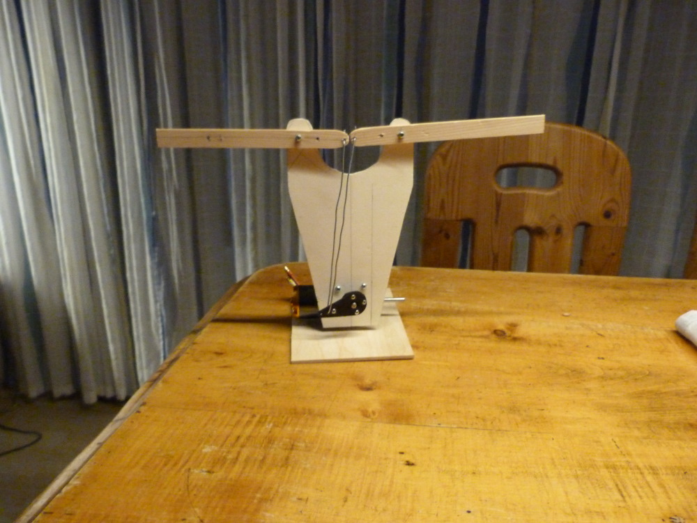

So was bauen wir:
Freiflugmodell – Kastenrumpf - 3,03m Hauptflügel – 2,5m Heckflügel – Profil Gö 549 – ca. 2,6 kg – Motor 0,25 PS – Schwingenflügel ca. 1,5m Spannweite – Schlagzahl ca. 250-300 Schläge/min
Anfangen werde ich mit dem Triebwerk, wenn das nicht funktioniert, brauche ich auch keinen Flieger bauen.

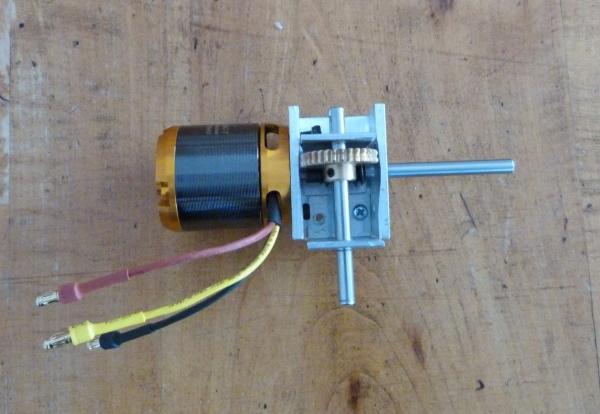

Ausgewählter Motor D-Power AL 3542-7 empfohlener Strom 25A Drehzahl 810U/min/V und ein Schneckengetriebe von Veroma Modellbau Untersetzung 1:30.
Das bedeutet bei 11,1V Motordrehzahl 8991U/min Untersetzung 30fach = Wellendrehzahl 299U/min bei 277,5 Watt = 0,37 PS

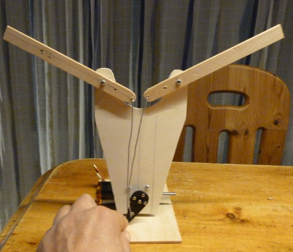

Testschablone 1
Testschwinge
Dann geht es weiter mit dem Bau der Schwingen.

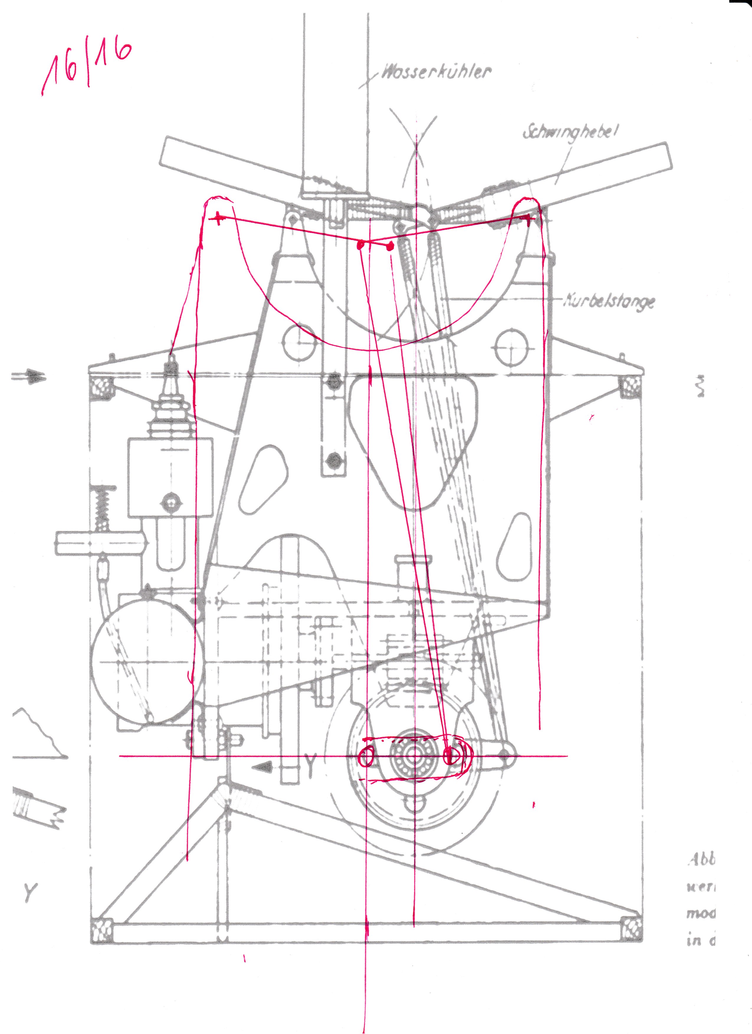

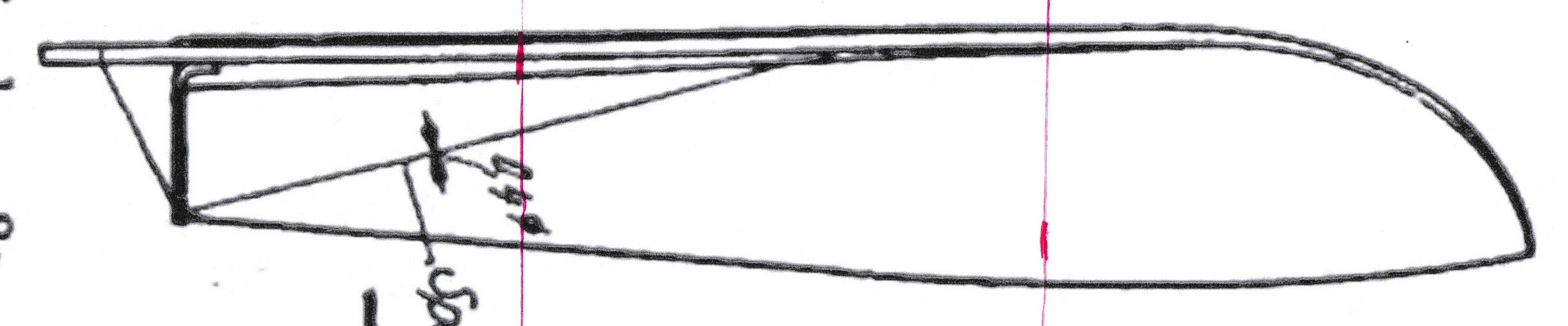

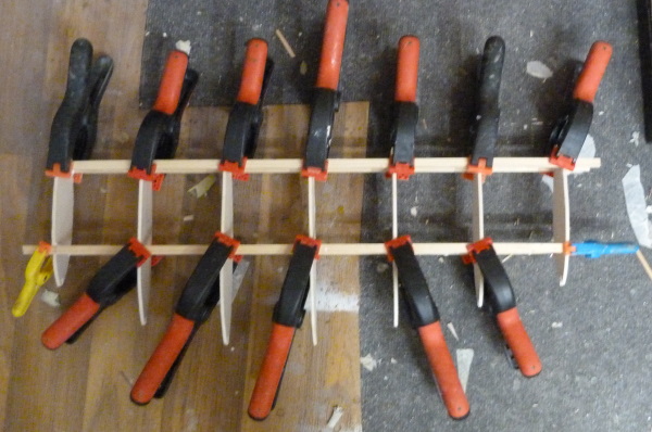

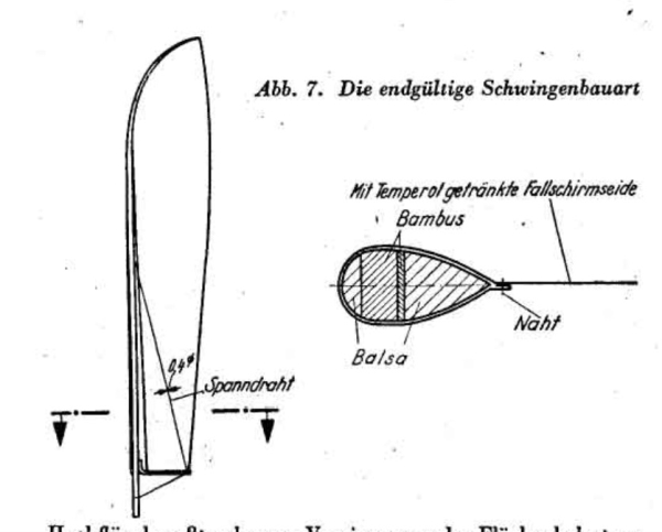

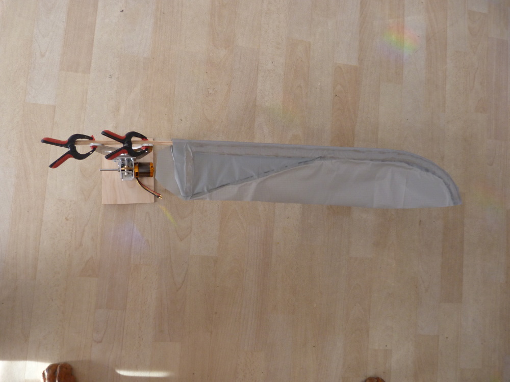

Ulrich Stampa hat drei verschiedene Schwingen getestet und dann diese verwendet:

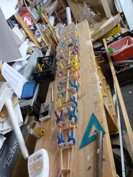

Ich habe die vordere Kante aus Kiefern und Eschen Leisten 0,5mm x 10mm lamelliert und in Form geschliffen, als Stahldraht 1,0mm verwendet und das Segel aus dem Böötchenshop mit Sekundenkleber befestigt. Mal sehen, ob das hält.
Die Schwinge macht bei einer auf und ab Bewegung richtig Vortieb, hatte ich nicht so mit gerechnet!
Den Schwingenträger werde ich in die Mitte des Flugzeugrumpf schieben. Ich denke Ulrich Stampa hat ihn außermittig angeordnet, um im Freiflug einen Kreis zu fliegen. Bei mir gibt es aber eine 3-Achssteuerung.
Schwingenträger 4,0mm Alu
zusätzliche Lagerpunkte, war nicht stabil.
Spannweite 1,50m

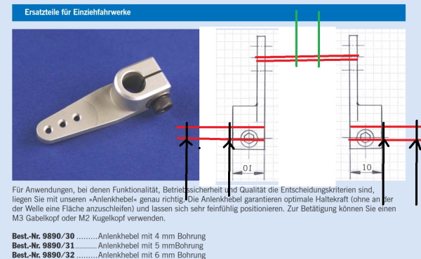

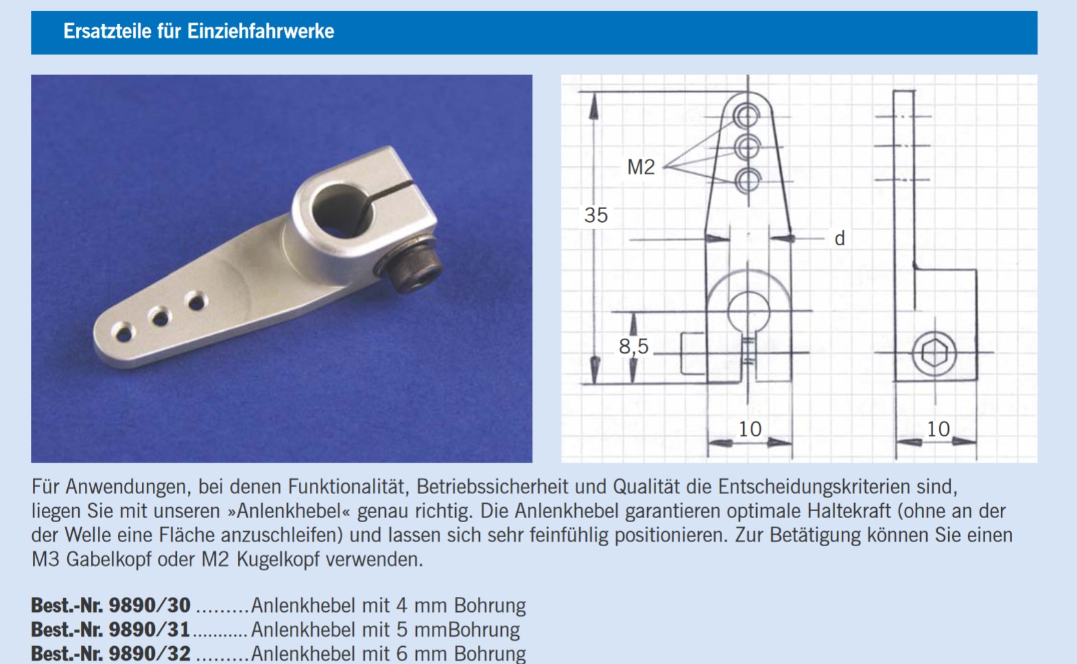

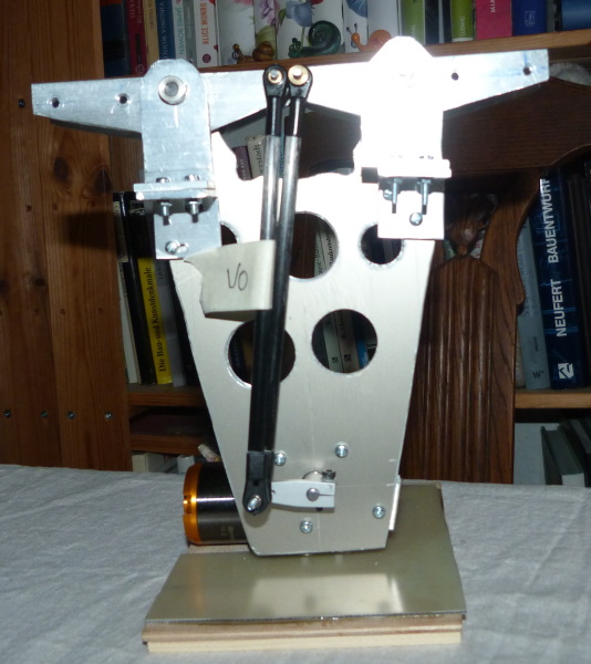

Jetzt fehlt der FEMA - Fahrwerkshebel für den Antrieb.

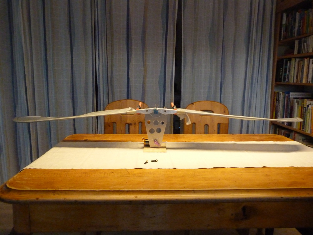

Hi Thomas, dein Schwingenprojekt ist wirklich cool. Bin schon sehr auf bewegte Bilder von dem Antriebsapparat gespannt.

Und der Hebel ist gekommen:
https://www.youtube.com/watch?v=uKbEU-E_1SM
Mit Schwingen traue ich mich alleine in der Wohnung nicht.

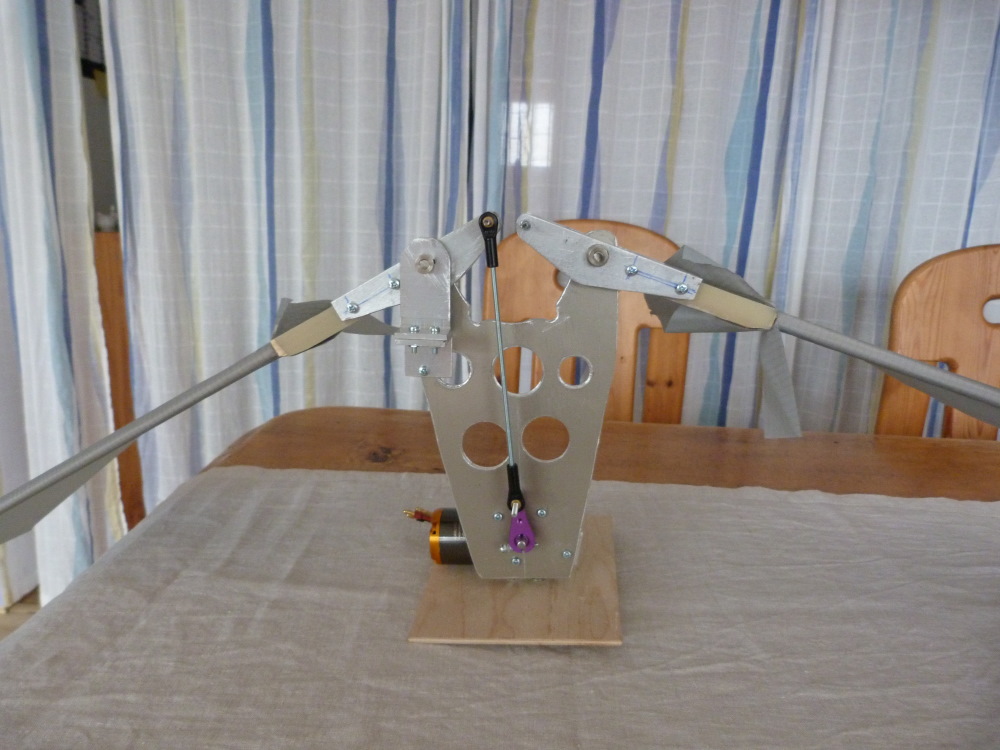

Erster Test bei Harry im Laden, ich wollte draußen er hat gesagt drin geht auch. Der Erst Flug ist immer nicht mein Ding. Also Harry an der Bedienung.
https://youtu.be/KqSAJmlBHXI
Der Schwingenantrieb mit M 3 Gewindestangen ist zu schwach.
Eine Verstärkung muß her.
Nächster Versuch - Montag

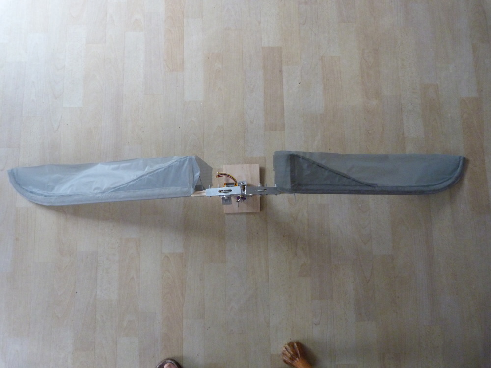

Alles fertig für Montag.
Verkleidung mit 6mm Karbon-Rohr.

Neuer Versuch ein anderes Problem.
Die Laufzeit ist zwar um 250% gestiegen aber 15 Sek. sind noch nicht genug!
Das Antriebsgestänge hat sehr gut gehalten, diesmal ist die Verbindungsschraube M3 zum Hebel und der Hebel selbst (nur ein wenig) verbogen. Den Hebel werde ich versuchen zu verstärken und die Verbindungsschraube M3 durch eine aus hochfesten Stahl 12.9 ersetzen sowie wenn möglich den Hebelarm verkürzen.
Dann hat sich das große Getrieberad verabschiedet – ich weiß noch nicht warum, aber das wird lösbar sein, wenn nötig ankleben.
Dann viel Spaß, und für Hinweise bin ich dankbar und aufgeschlossen – soll nur nahe am Original sein.
https://youtu.be/rgcZIWZrZJc

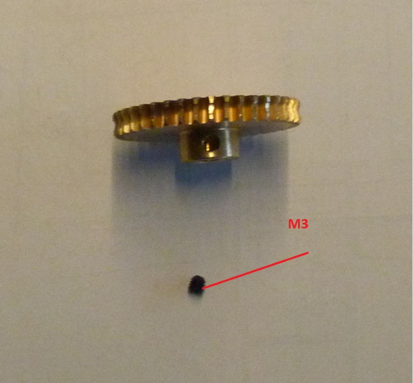

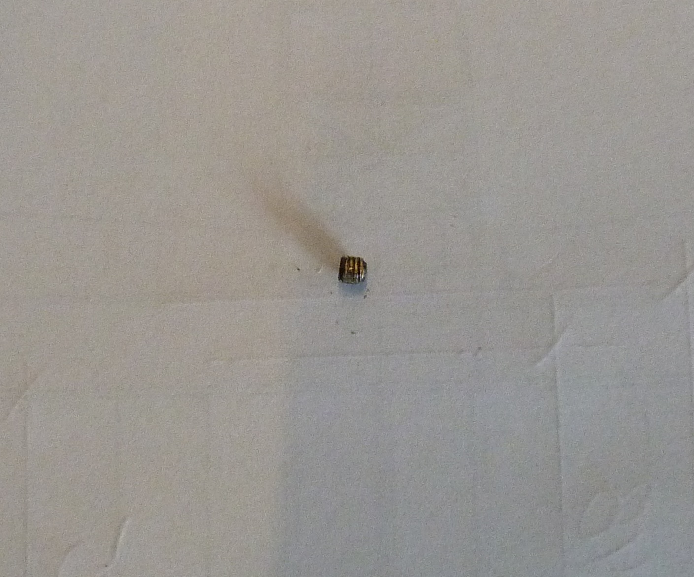

Nun das Problem war die kleine Schraube (M3) zur Sicherung des Rad auf der Welle. Sie ist einfach zerstört.
Nun, ich habe sie durch eine Schraube M 4 ausgetauscht.
Zum Einsatz der Schwingen warte ich jetzt noch auf hochfeste Schrauben M3 12.9 am unteren Antriebshebel.
https://youtu.be/9N-V-a5j5nk
Dann geht es weiter - nächter Versuch.

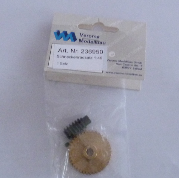

Ich habe die Drehgeschwindigkeit gemessen 330 U/min, das ist zu schnell.
Möglichkeit 1 - 2S Lipo - Akku werde ich morgen testen.
Wenn das nicht gut ist, muß ich ein anderes Getriebe bauen.
Schnecke mit 40facher Untersetzung, dann 245 U/min.
Re: Projekt: Schwingenflug
Bei so hohen Kräften is eine Madenschaubenvervindung überfordert. Ich würde versuchen eine keilwellenverbindung oder mindestens ne passfeder einzusetzen.
Die Biegung der schraube kannst du durch eine Ergänzung zu einer Kurbelwelle vermeiden. Der hebel der vom 2. geststaenge wirkt ist schon enorm.
Weiterhin viel Erfolg und Durchhaltevermögen
Matze
Ps ein V-Gestänge ?!auch wenns n bischen asynchron wird

Also über eine Kurbelwelle habe ich schon nachgedacht. Wenn nichts mehr geht, zusammen mit einem neuen Untersetzungsgetriebe oder wenn alles läuft und ich Langeweile habe.
Die Madenschraube hat es richtig aus dem Gewinde gerissen, mit M4 ist das bestimmt besser.

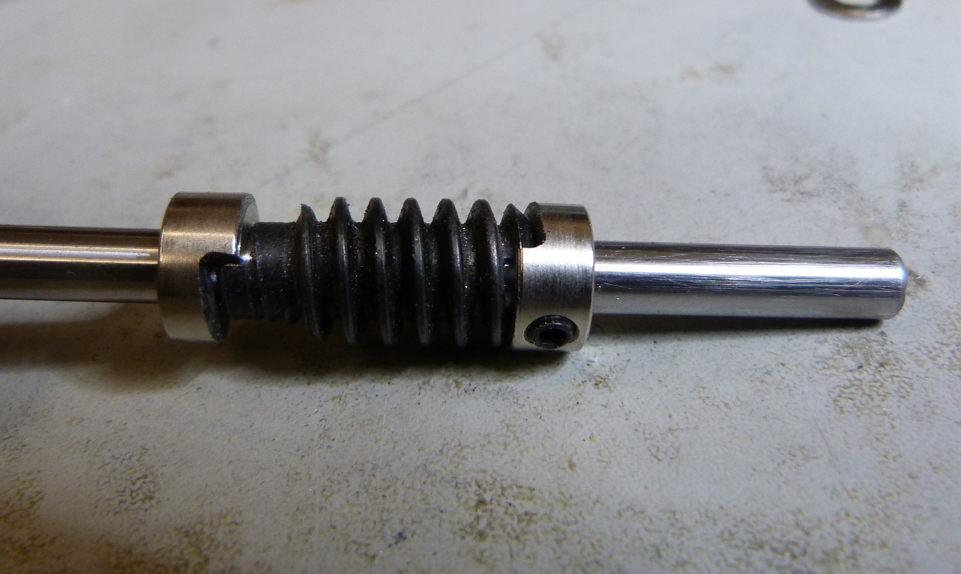

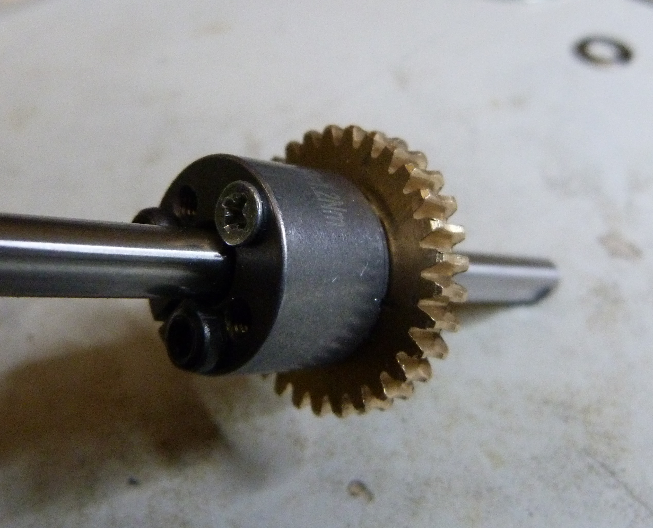

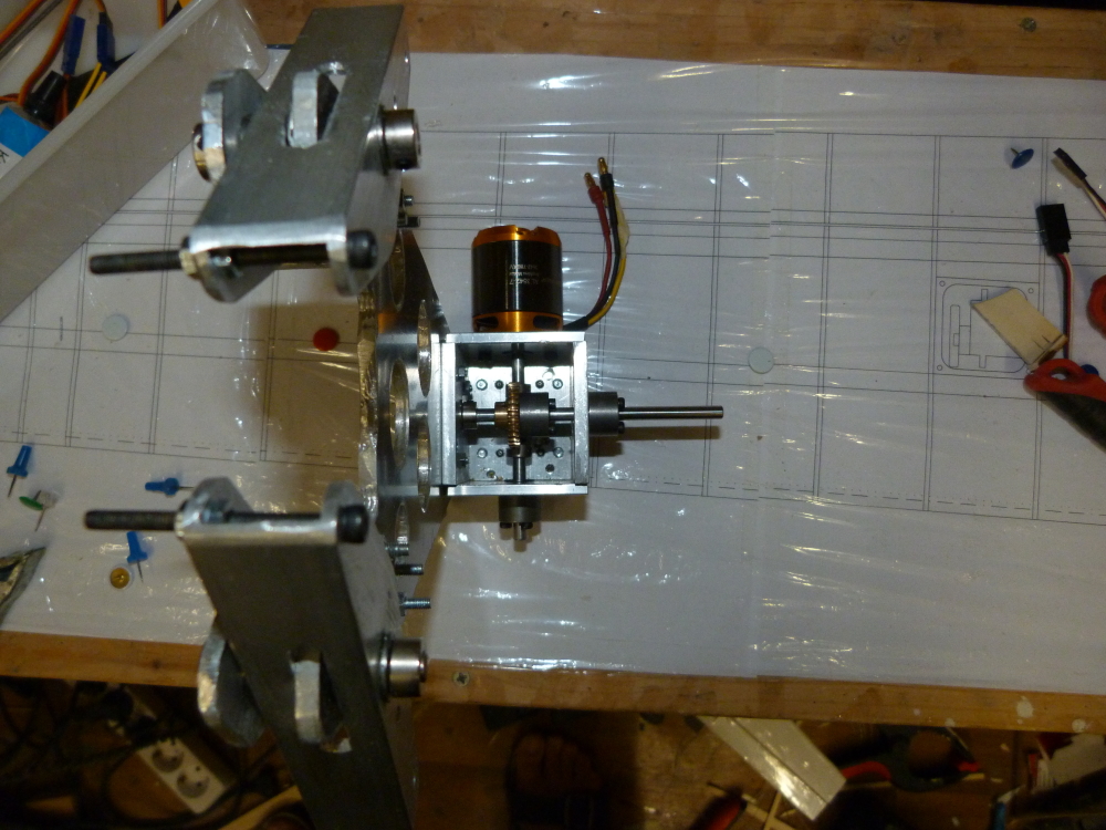

Die Idee ist noch die gleiche, nur der Lösungsansatz wird massiver.
Die Schnecke wird nicht nur verklebt, sondern bekommt vorn und hinten einen Stopper mit Abflachung auf der Welle und Verzahnung zur Schnecke.
Das Zahnrad bekommt eine Madenschraube mit Abflachung auf der Welle und Verkeilung mit einem massiven Feststeller.

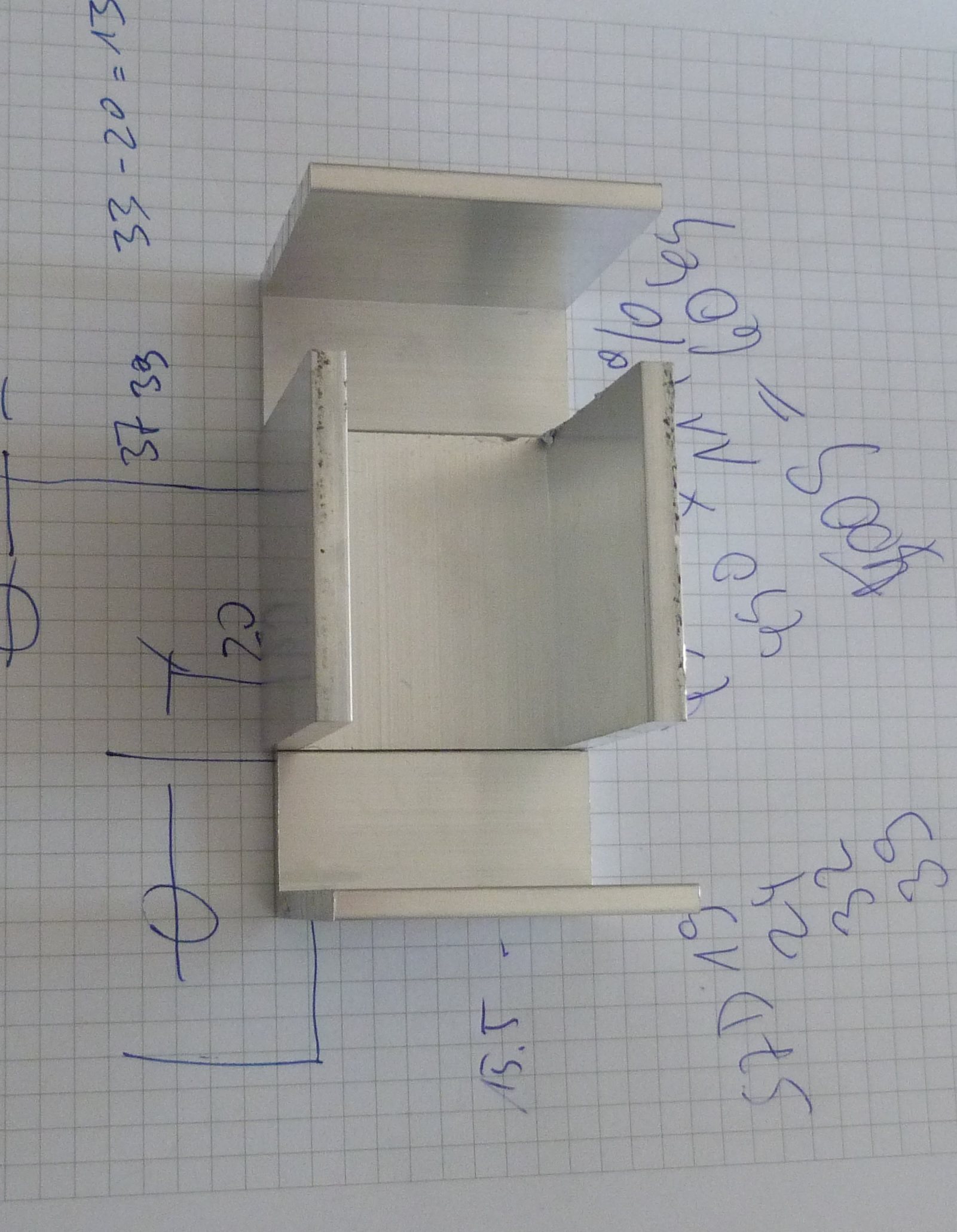

Und dann kamen heute neue massive 5mm Alu-Teile für das Getriebe.
Jetzt warte ich in der nächsten Woche auf einen Termin in einer Feinmechanik Werkstadt für Fräs- und Drehteilen. Damit alles winklig und passgenau wird.

So, der Feinmechaniker ist fertig Probelauf, ohne alles, war erfolgreich. Jetzt kann ich alles wieder montieren und verkleben.

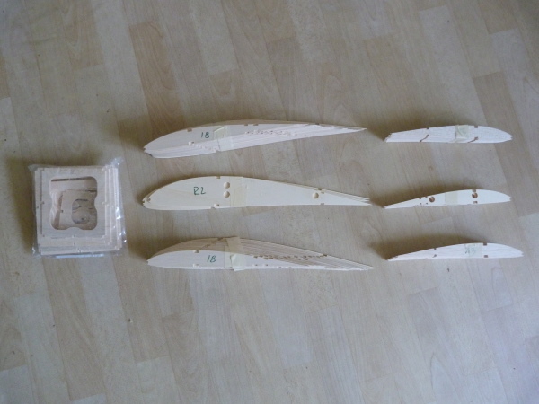

Der Zefir ist vom Baubrett und Herr Faller war schneller mit den Teilen als ich dachte - nun dann - damit das Baubrett nicht vereinsamt...
Herr Stampa hat sich schon Gedanken über einfachen Modellbau gemacht!
Die Rumpfform ist super gewählt - hatte ich nicht so erwartet.
Jetzt ist der Leim drann...

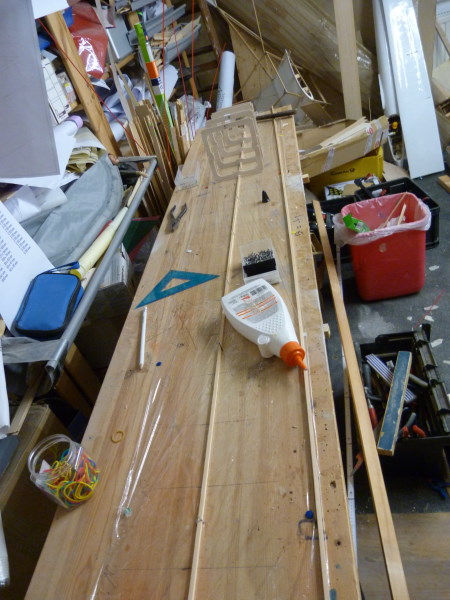

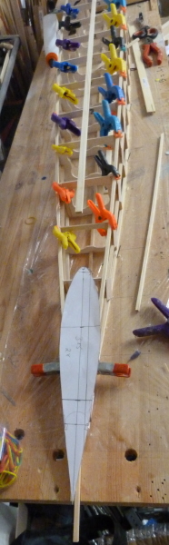

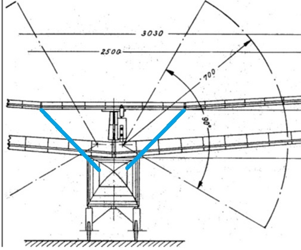

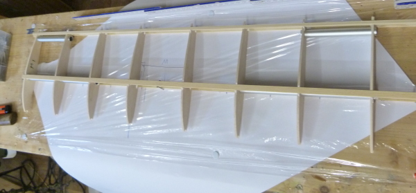

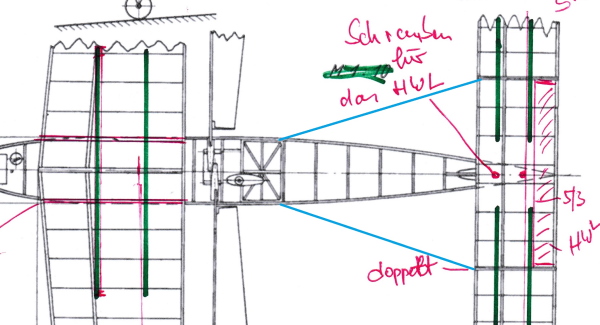

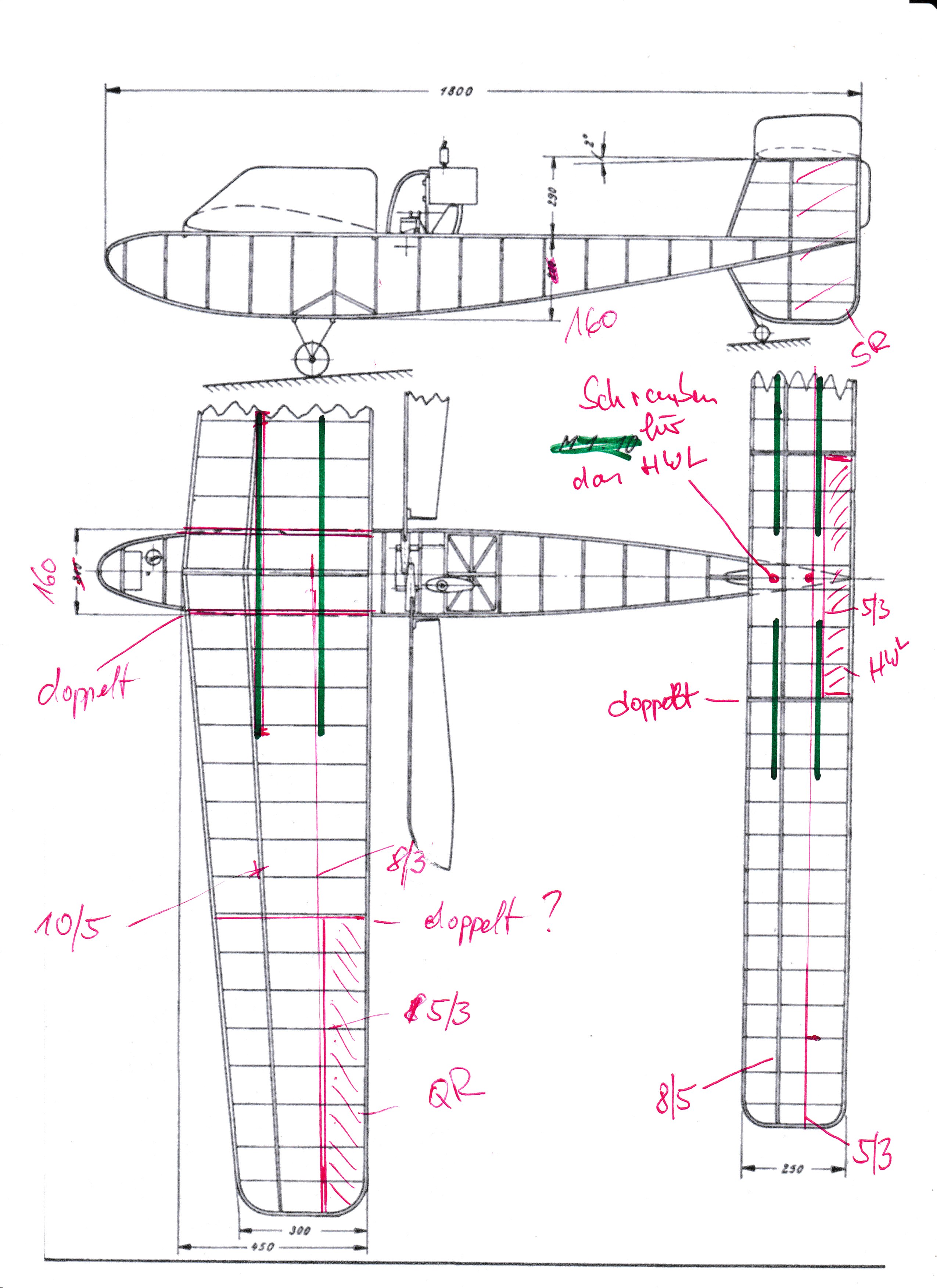

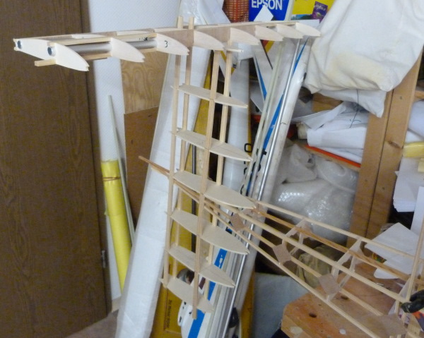

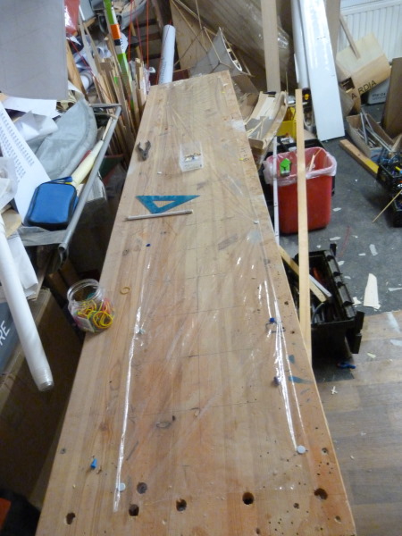

Ich habe gesehen, dass das T-Höhenleitwerk mit einen Spannweite von 2,5m neben dem Antrieb auch ein Problem werden kann.
So habe ich mal mit der Lösung begonnen.
Das Mittelstüch HLW 60cm die Ansteckteile haben dann je 95cm
Rumpf geht auch weiter
Wow es geht ja super schnell voran. Ja die spw vom HLW/hinterem Flügel wird torsional evtl problematisch. Wie das wohl damals war? Torsional exzrem weich oder haben die torsionsstreben unter 45 grad eingebracht.
Ich teste grade eine neue bauweise wi die diagonalen mittels aramidrovings genäht werden und um die eulerknicklänge der druck diagonalen zu reduzieren wird doppelt diagonalisiert der 2. roving wird durch den ersten genäht im kreuzungspunkt.
Sowas kann man bestimmt auch nachträglich aplizieren…
ThomasF
Beiträge: 181

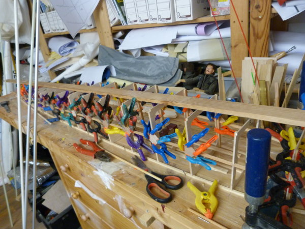

Beitrag von ThomasF »
Große Teile - geht immer schnell.
Seitenruder
Seiternruder + HLW
Wenn das nicht steif wird habe ich schon über Verspannungen nach gedacht - aber der Widerstand.
