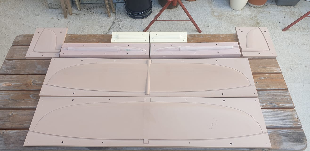

Habe fertig
Naja fast 😜
Beiträge: 6568

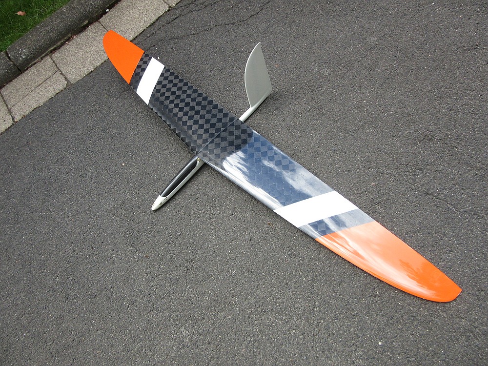

vanquish hat geschrieben: Fr 13. Aug 2021, 10:40Wer weiß, ob das überhaupt flugfähig sein wird :D
Hi Mario,
der neue Entwurf Deines kleinen Bretts ist nicht nur größer, sondern auch viel hübscher als der alte kleine Nuri.....aber damit das flugfähig wird fehlen sowohl im Screenshot vorne als auch auf den Fräsereibildern der Fläche die Ruderklappen.....die solltest Du vor dem Erstflug noch passend dran machen und anlenken :P :D
Das wird ein toller Mini-Hangfetzer, gute Arbeit :thumbup:

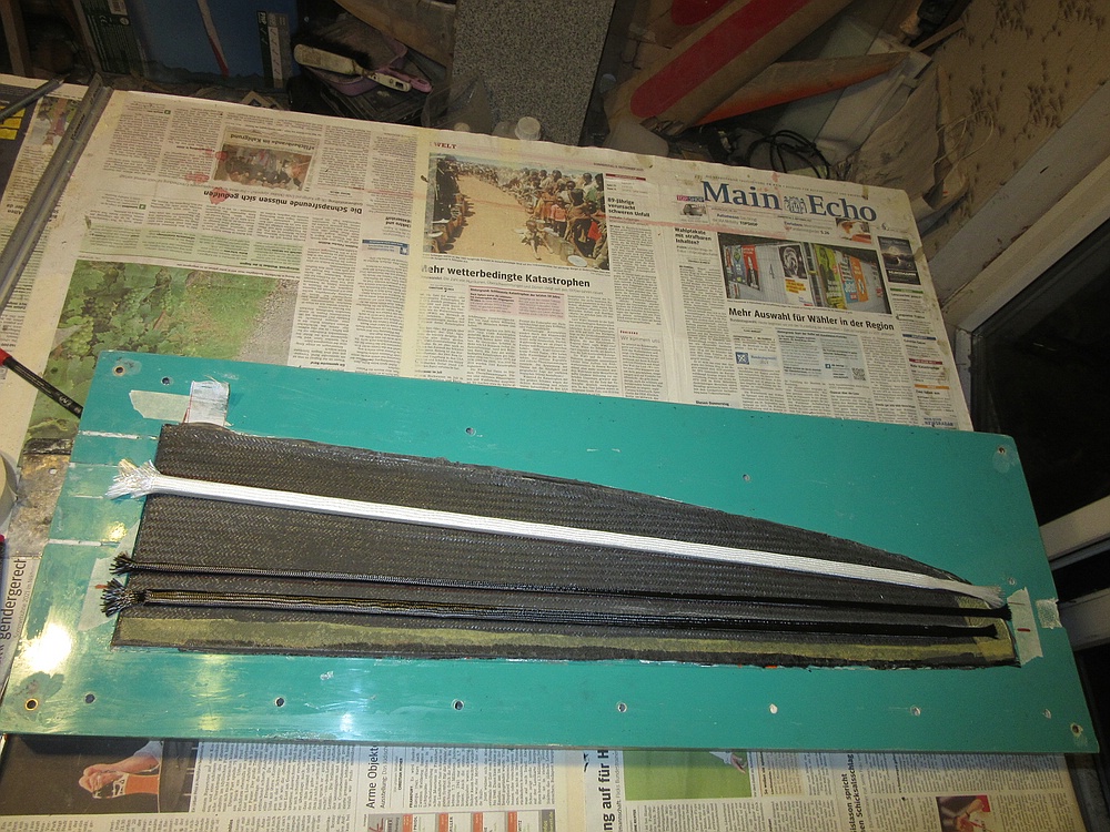

Gestern hab ich die erste Flügelhälfte für den Azorace Mini mit Strong-Mini Rumpf in die Form gelegt, das wird eine Kohle-Basalt-Kevlar Hartschale und sicher kein guter Thermiksegler :D
Heute kommt die zweite Hälfte dran.

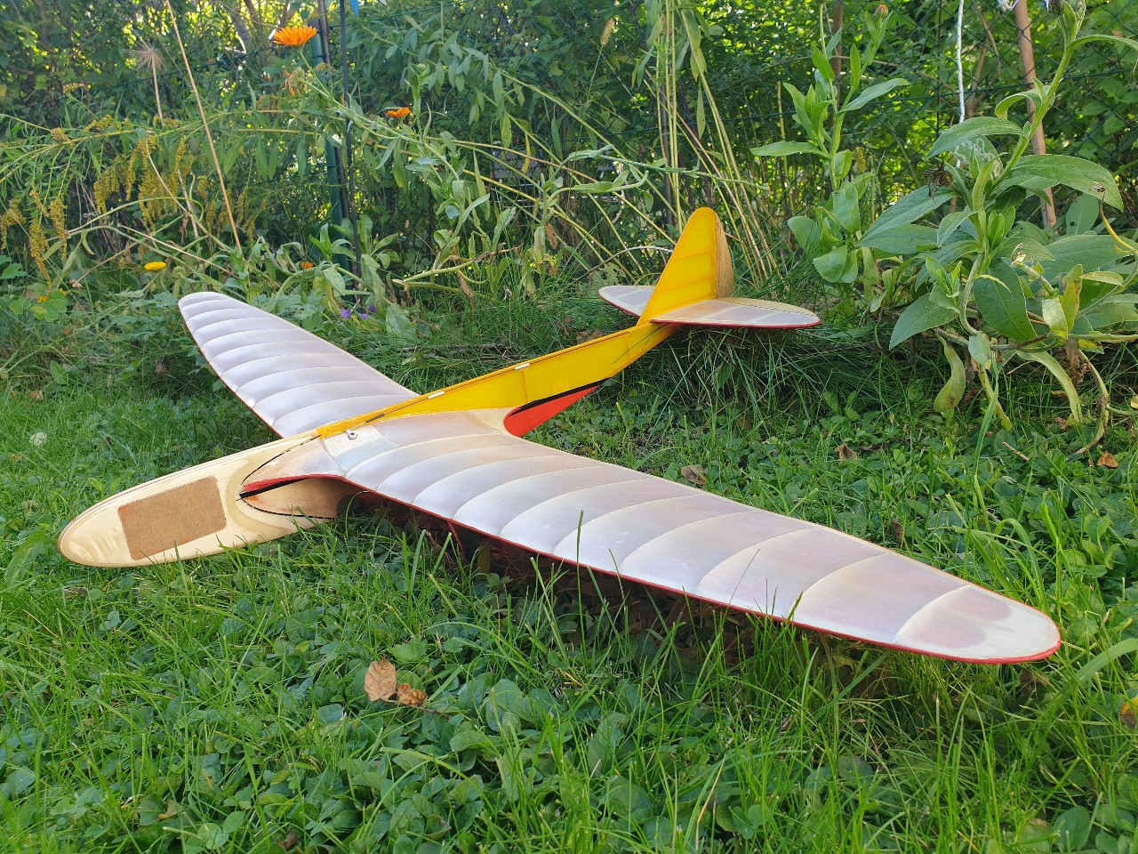

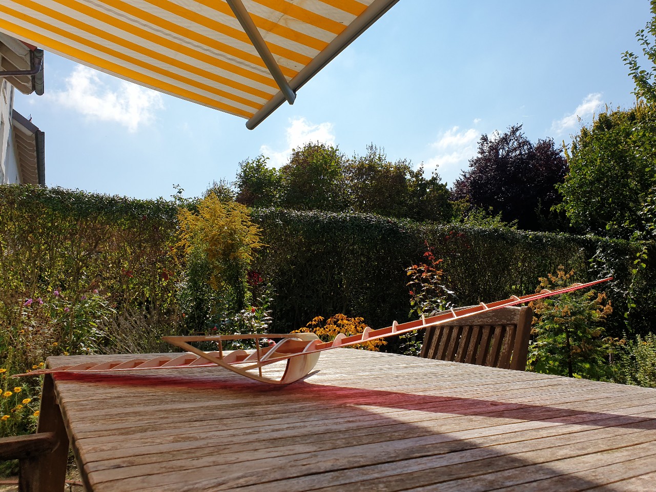

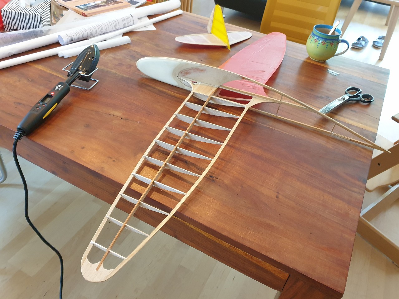

Sitze zur Zeit mal wieder an einem kleinen Antiksegler den ich vor Jahren auf einer Börse gekauft habe.
Das Modell heißt "Windspiel" und wird wohl am WE noch fertig werden.
Bespannt wird er mit Vlies und Ecospann (Heisssiegelkleber von Oracover).
Klappt super, bin gespannt wie er fliegt.
Nachdem sich der Nebel aufgelöst hat gehts jetzt aber erstmal an den Hang... :mrgreen:
Michale

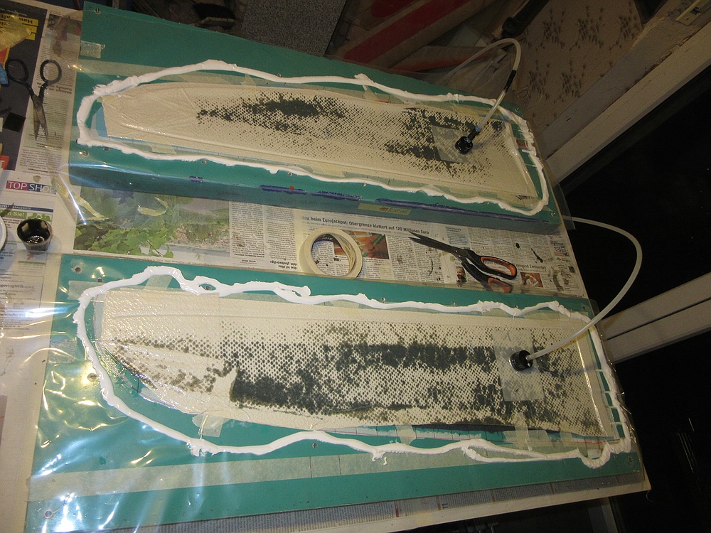

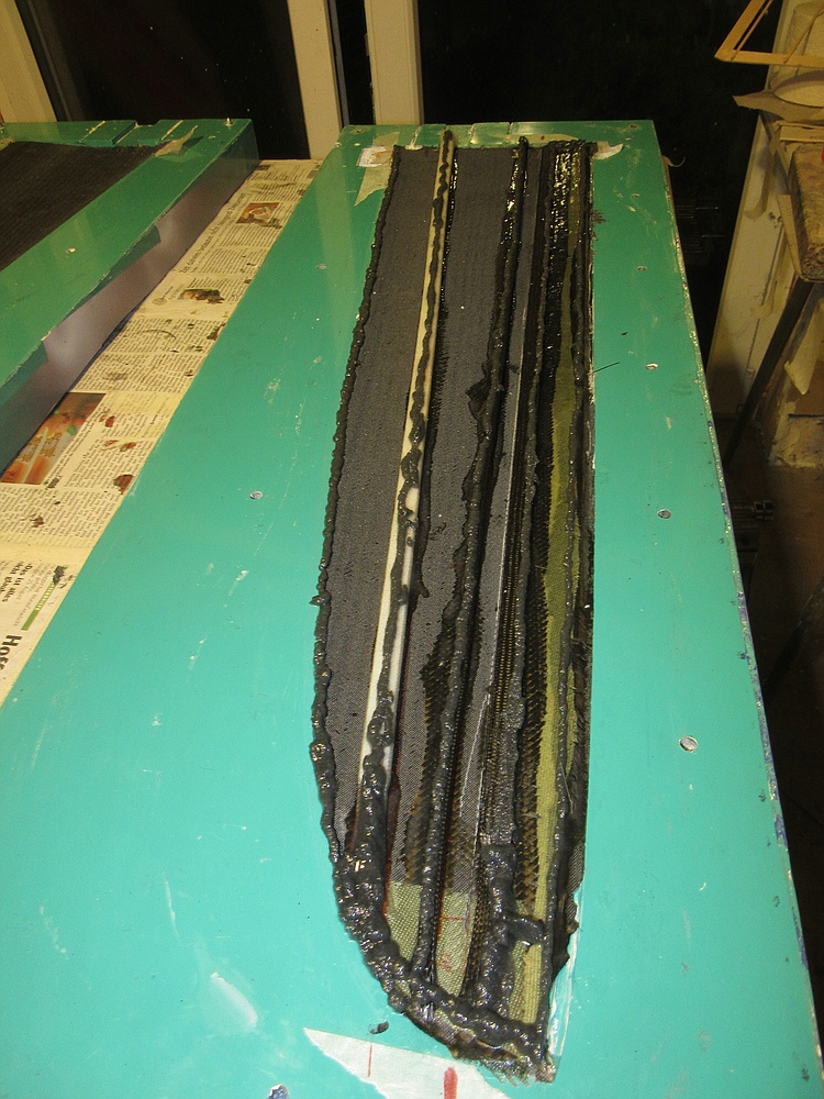

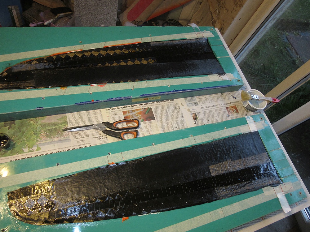

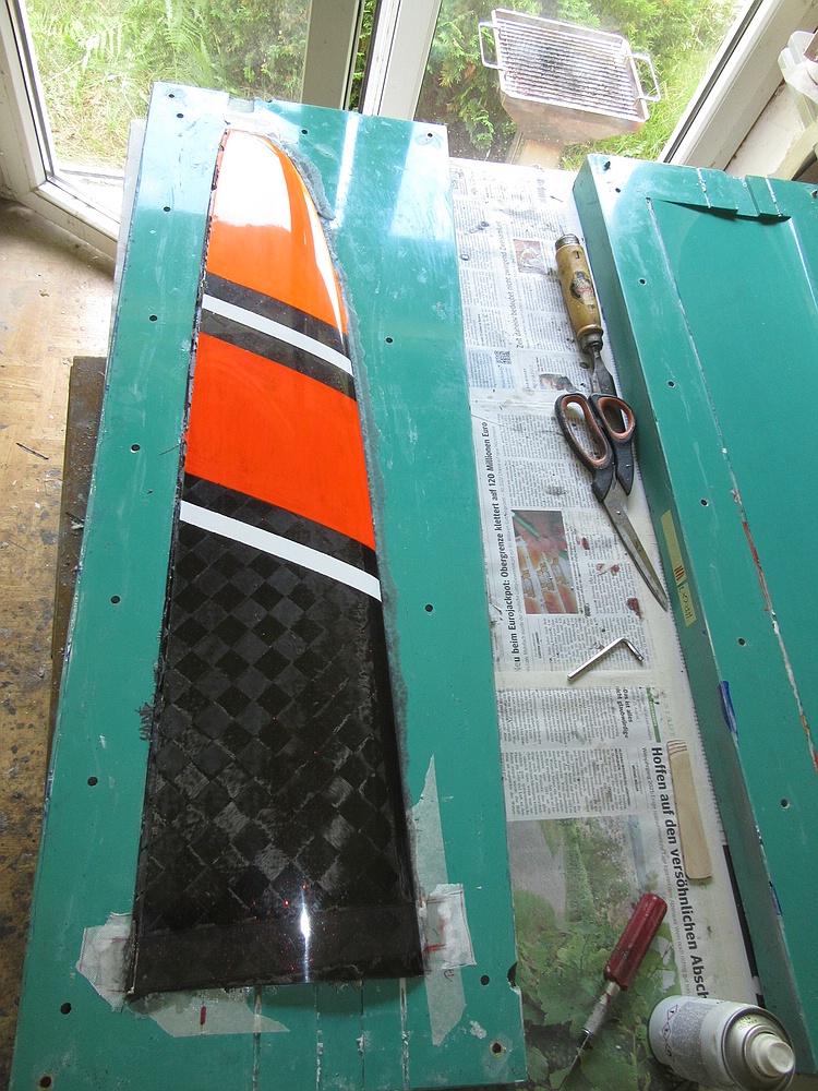

UweH hat geschrieben: So 5. Sep 2021, 11:36 Gestern hab ich die erste Flügelhälfte für den Azorace Mini mit Strong-Mini Rumpf in die Form gelegt, das wird eine Kohle-Basalt-Kevlar Hartschale und sicher kein guter Thermiksegler :D
Uwe, den Sauger niemals nie auf das Laminat setzen. Beim Absaugen drückt der Rand vom Vakuumanschluss auf das Laminat und somit an den Stellen wo de Rand die Form berührt das Harz aus dem Laminat. Besser ist es den Sauger auf den Formenrand zu stellen und das Absaugflies dorthin zu leiten.
Beiträge: 6568
Hallo Udo,
danke für den Hinweis, das hab ich früher tatsächlich falsch gemacht. Unter dem Sauger liegt eine Mylarplatte damit das Harz nicht aus dem Laminat gesaugt wird, das kann man auf den Bildern auch sehen und funktioniert vergleichbar mit dem Formenrand.
Auf dem Bild ist aber tatsächlich noch ein Fehler, denn bei abgesaugter Hartschalenbauweise muss noch extra Absaugvlies oder Absaugküchenkrepppapier unter die Mylarplatte weil es sonst das Überschußharz in den Sauger und die Leitungen zieht.

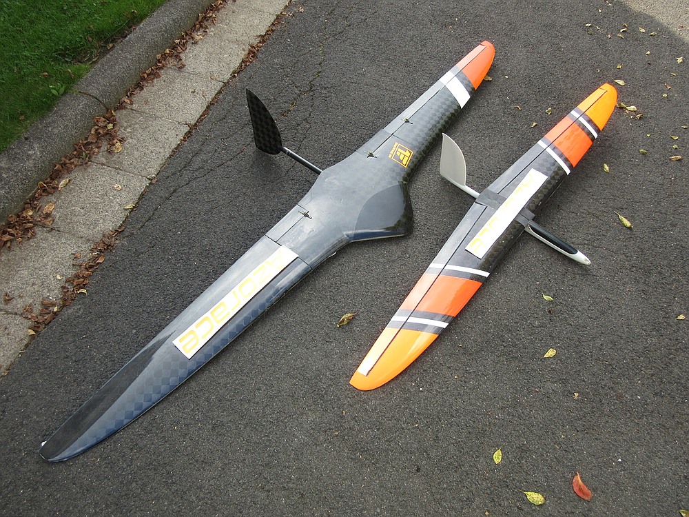

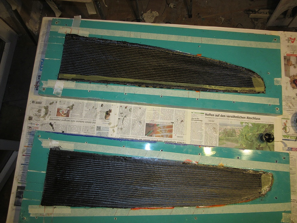

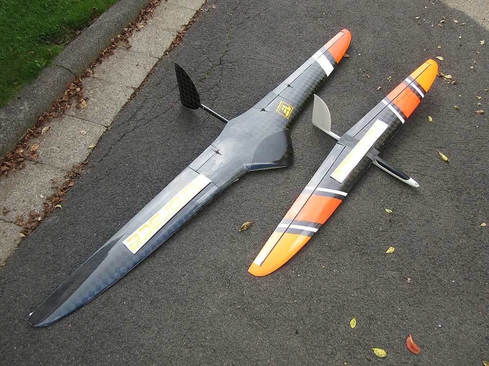

Inzwischen sind beide Flügelhälften des Azorace-Mini aus der Form und zusätzlich ist noch ein Ersatzflügel für den bei einer Springbaumattacke beschädigten Azorace 2,2 m Prototyp geschlüpft.
Hier ein paar Baubilder vom zweiten Miniflügel und der Baustand vom Samstag, gerade härtet der Kleber für den Servorahmen im Ersatzflügel für den großen Azorace aus.

Für nen Hobby- Harzpanscher is die Ausführung halt echt 1A.
Beiträge: 6568
Baumflüsterer hat geschrieben: Mi 22. Sep 2021, 07:35 Für nen Hobby- Harzpanscher is die Ausführung halt echt 1A.
Danke, aber das sieht nur auf die Entfernung und bei der Bildauflösung oben 1A aus, die kleinen Lunker in der Oberfläche bekomme ich bei der ST-Sichtkohle irgendwie nicht ganz weg. Beim nächsten Kauf von CFK für Sichtkohleoberflächen werde ich vielleicht auf ST-Gelege wechseln, das legt sich besser an.
Baumflüsterer
Beiträge: 121
Wohnort: Heiligenstadt Ofr.
Beitrag von Baumflüsterer »
Moin, im Grunde muss man die Kohlefaser praktisch ersäufen, in der ersten Lage. Das war immer so ein Problem mit den Lunkern, ja das stimmt, vor allem wenn es einmalige Bauteile waren musste man mit Epoxy-Gelcoat in der Spritze die Löcher auffüllen und danach vorsichtig egalisieren.
Michl1
Beiträge: 108
Wohnort: Landsberg am Lech
Beitrag von Michl1 »
@Uwe, schaut wieder toll aus was Du da baust! :thumbup:
Bin gespannt wie der kleine fliegt.
Mein Antiker ist jetzt auch fertig. War mal wieder schön mit Holz und Spannlack zu arbeiten. :D
Der Kleine wiegt genau 200 Gramm, bin ganz zufrieden mit dem Ergebnis und sehr gespannt wie er fliegt. :)

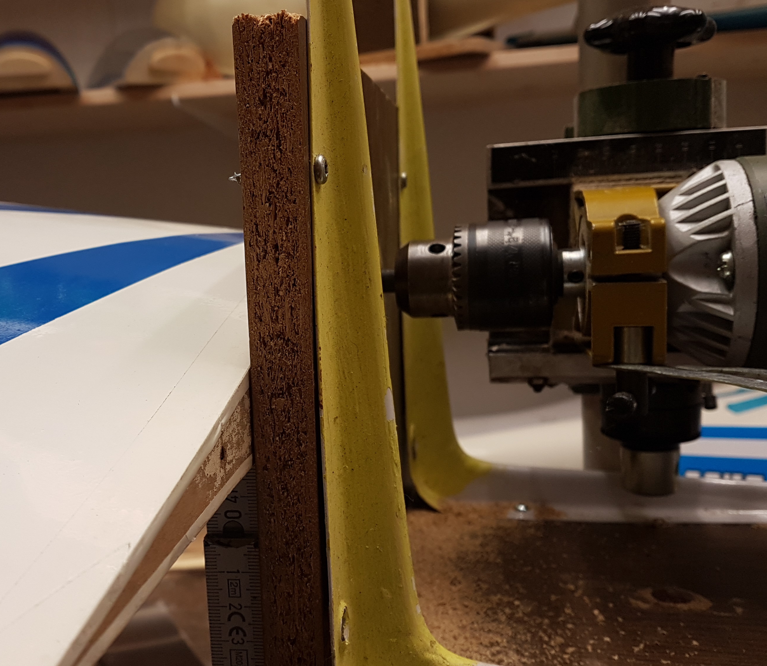

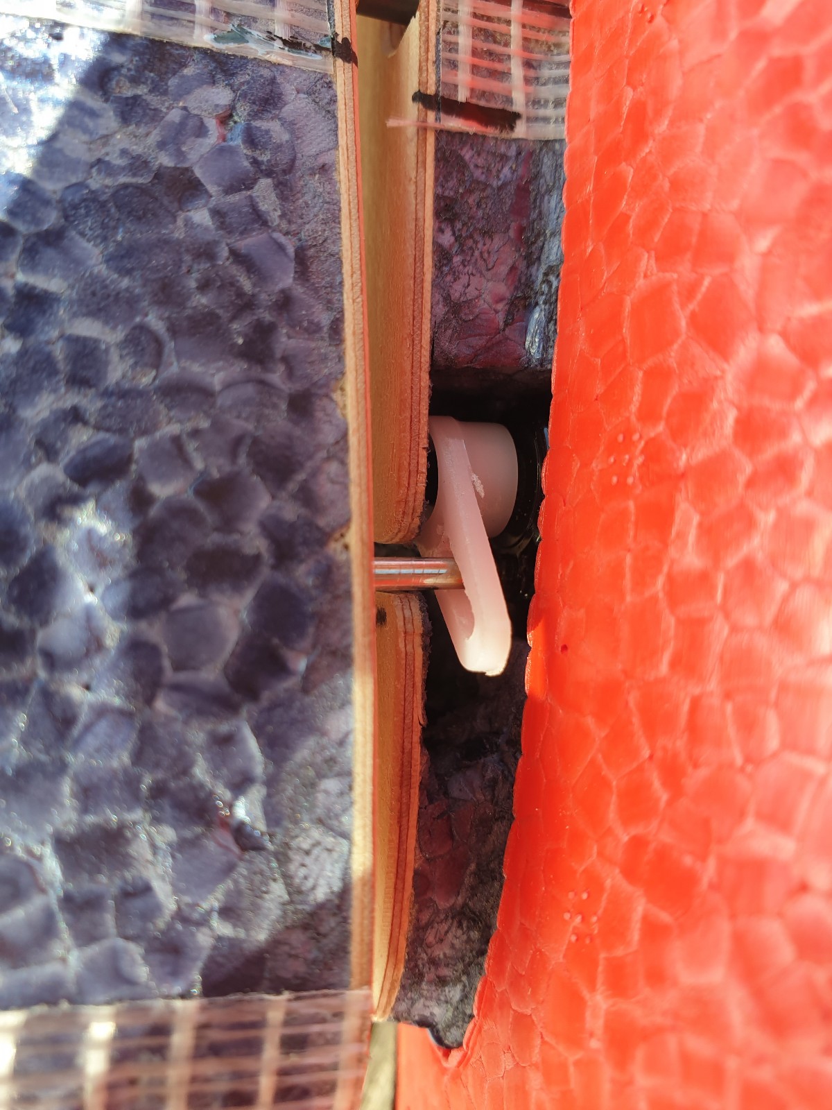

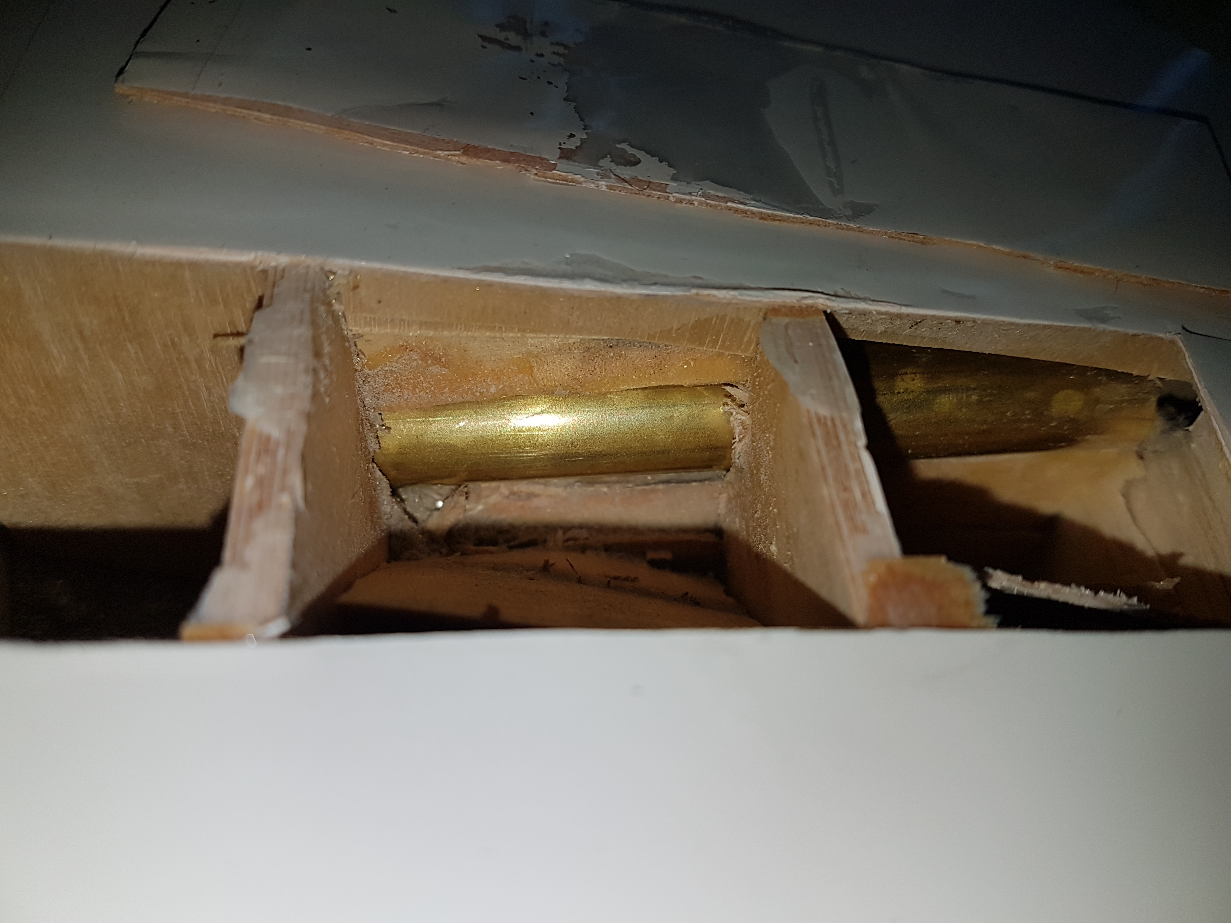

Habe gerade einen Habicht in der Wartung.
Da das Messingrohr der Steckung gut 0,7mm aufgeweitet ist, wird es ersetzt.
Hoffe die Verkastung am Holm verträgt das Upgrade,
würde ungern den Flügel öffnen.
Habicht
Probesteckt, paßt schonmal.
Der Spalt backbord verschwindet beim verkleben.
Warum sich das ursprüngliche Steckungsrohr gebogen hat, verstehe ich jetzt. Wie ich das auffülle, weiß ich noch nicht.
Beiträge: 6568
Jürgen W. hat geschrieben: So 17. Okt 2021, 15:18Wie ich das auffülle, weiß ich noch nicht.
Hi Jürgen,
wie wärs mit Fasermumpe rein und dann so 100-150 g /m² diagonales Gewebe drauf?
Eigentlich müsste das aber beidseitig gemacht werden damit das Messingrohr symmetrisch an Rippen und Verkastung angebunden wird.

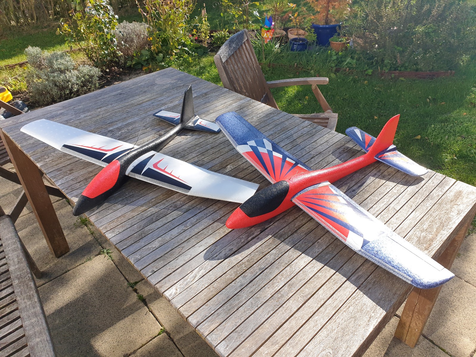

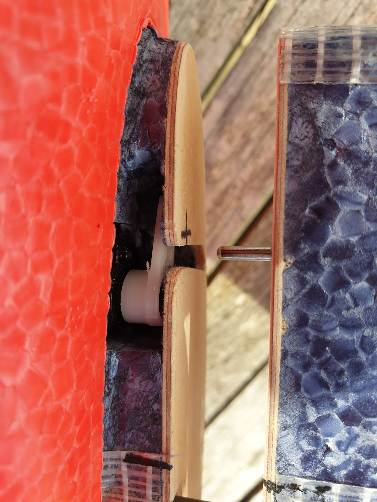

als kleine "Zwischenmahlzeit" endlich den Lidl Flieger als Drehflügler gebaut.
Als Achse verwende ich einen 4-mm Federstahl. Dieser läuft in einem 7-mm CFK Rohr welches an den Enden mit entsprechenden Messingbuchsen versehen wurde. Die Rohre wurden mit Magneten verschlossen. So sind dann auch gleich die Flügel über die Magneten auf der Achse gesichert.
(Ich hab leider kein Foto gemacht, hoffe das ist verständlich erklärt...?) :roll:
Das System habe ich mir vom Verwindaar (Tim Weißbach Modellflugzeuge) abgeguckt.
Die Anlenkung der Flügel erfolgt über 2-mm Stahlstifte (mit Buchendübel im Flügel eingeklebt) welche in den Servohebel eingreifen. Den Servohebel habe ich hierzu mit einem Langloch versehen.
Nachher geht's zum Einfliegen.

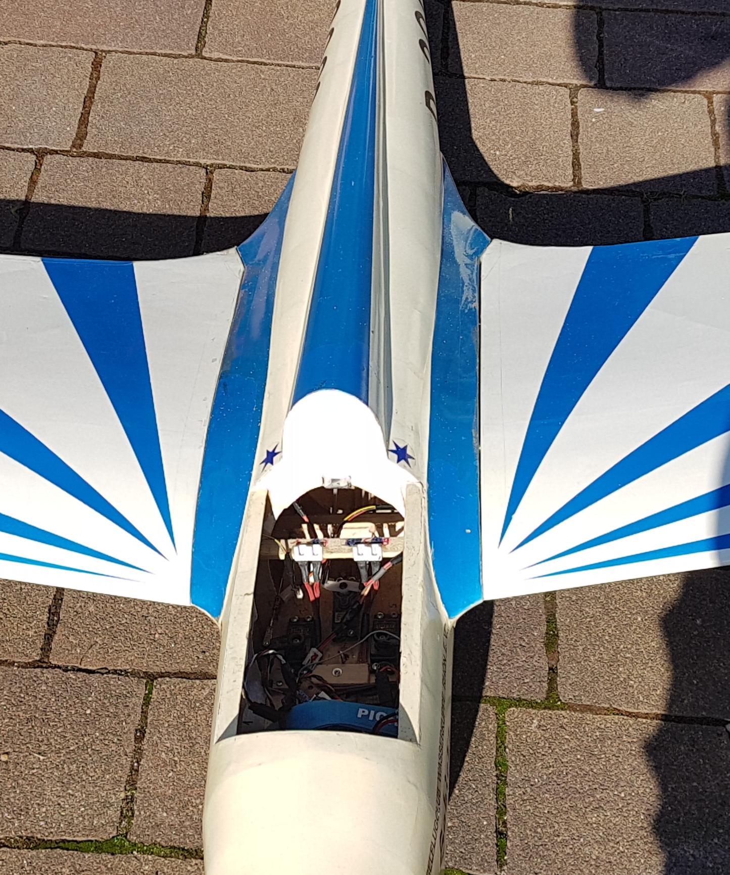

hier musste mein Flamingo auf den Tisch, um ein aktuelles Problem mit dem Pendel-HR auf die Spur zu kommen:

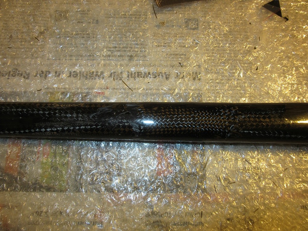

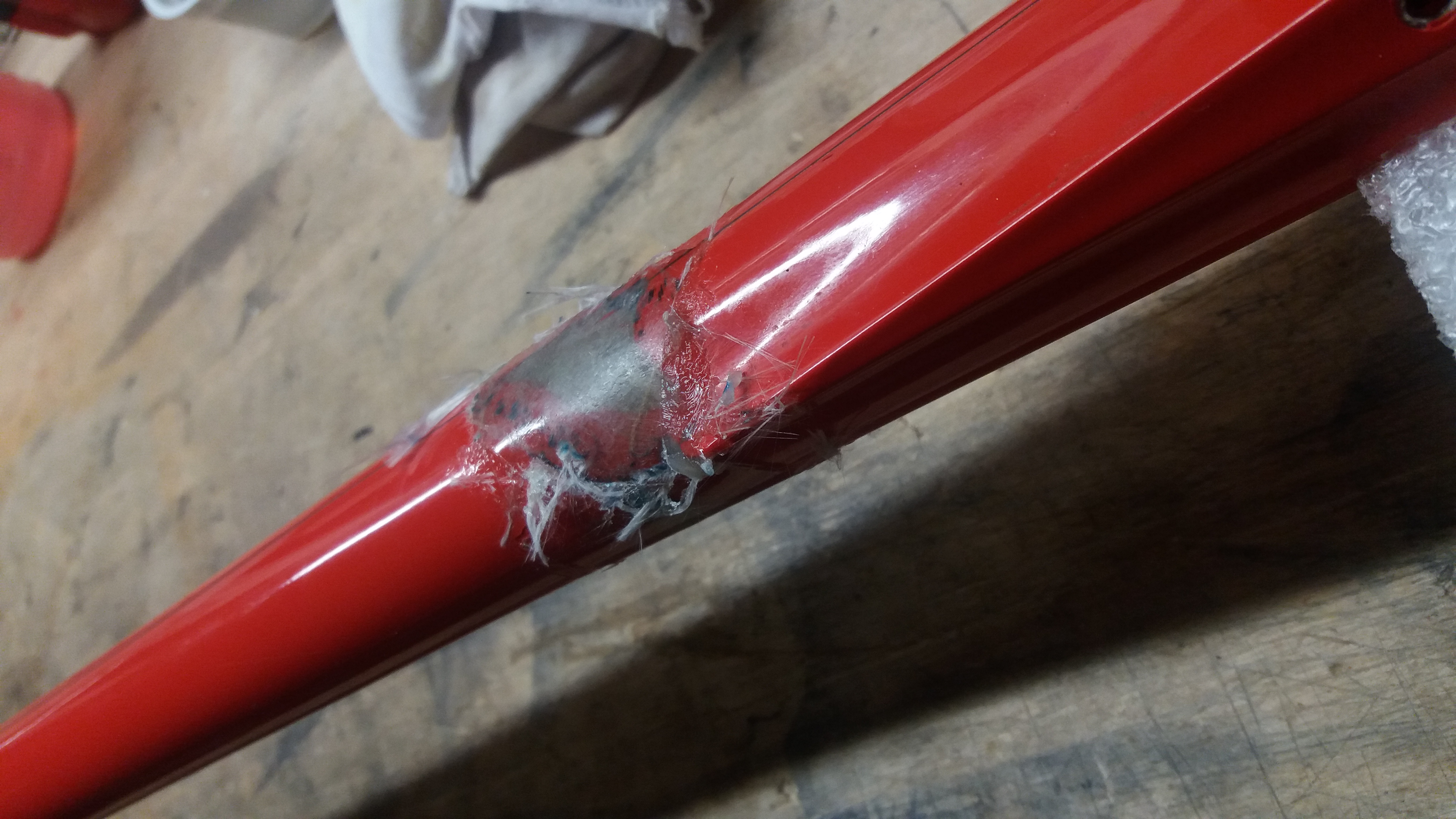

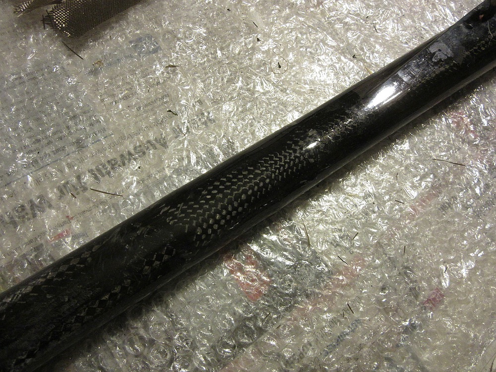

Beiträge: 6568
Uhle hat geschrieben: Di 9. Nov 2021, 13:46 Da bin ich ja beruhigt das es so aussehen MUSS vor dem verschleifen!
Hallo Ulf,
kleiner Einspruch, es MUSS nicht so aussehen.
Bei Reparaturen von Sichtkohlerümpfen schneide ich die Gewebebandagen möglichst passgenau zu und laminiere sie sorgfältig mit leicht thixotropiertem Harz auf. Dann kommt ein Schrumpfschlauch drüber und die Reparaturstelle wird eingeschrumpft. Harz das sich aus den Enden des Schrumpfschlauchs drückt wird mit Spiritus und Küchenkrepp abgewischt.
Nach dem aushärten wird der Schrumpfschlauch aufgeschnitten und entfernt, dann sieht es vor dem verschleifen so aus wie auf den Bildern meiner Needle, die ich vor 2 Wochen reparieren musste.
Voraussetzung für diese Methode ist allerdings dass sich ein passender Schrumpfschlauch an die Reparaturstelle bringen lässt, das geht oft wegen Leitwerken, Leitwerksverbindern oder dicken Rumpfkeulen nicht.

Guten Morgen,
muss ergänzen, das Bild machte ich vor dem "Pressen".
Ich meinte mich zu erinnern dass Uwe mit Schrumpfschlauch arbeitetete, habe aber keinen passenden da.
Ich legte etwas überlappend ein stück Mylar und tapte das ganze stramm.
Heraus kam ein brauchbares Ergebnis.
Man erkennt es aber nicht so gut auf dem Bild.
