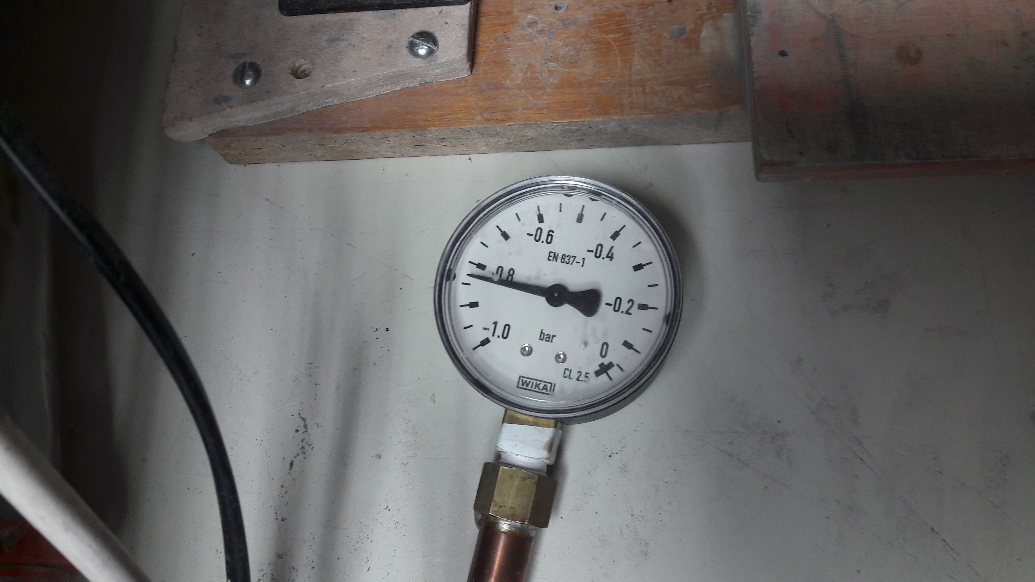

Abgesaugt habe ich bis etwas unter 0,7 Bar.

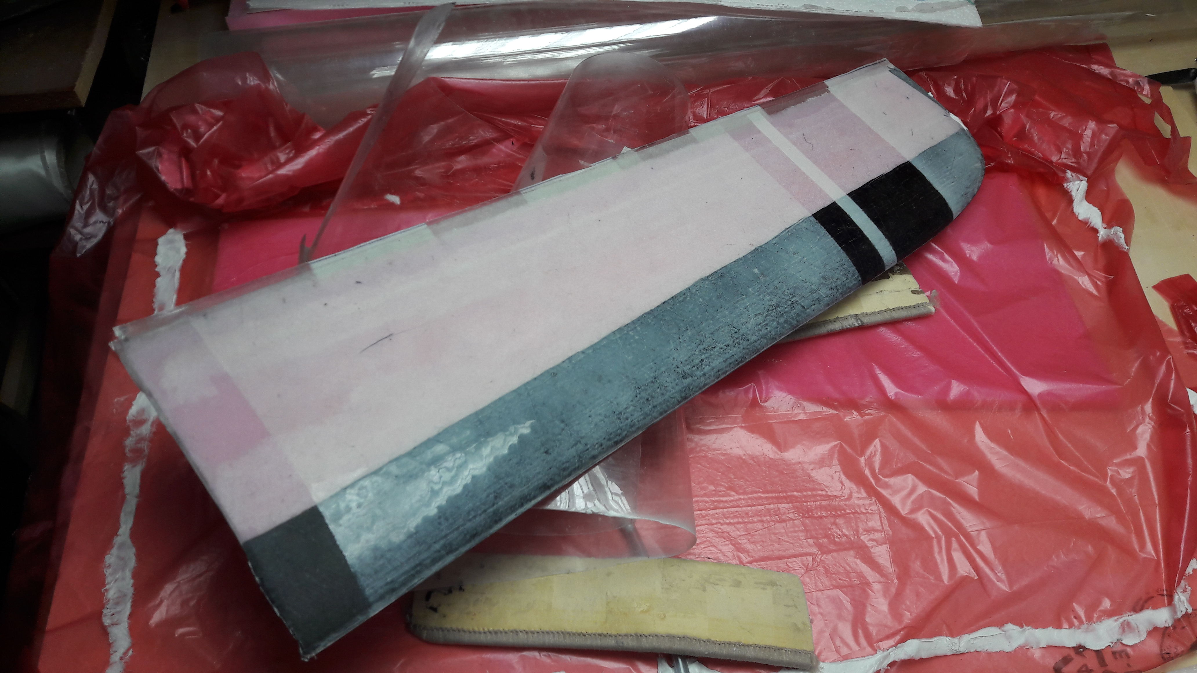

Die erste Flächenhälfte ist inzwischen schon aus dem Sack und bis auf ein paar Kleinigkeiten ganz brauchbar geworden. Leider aber auch etwas zu stabil geworden.

Probleme beim Laminataufbau hatte ich keine größeren nur mit dem Ergebnis aus dem Sack bin ich nicht 100% zufrieden.
- Das Abreisgewebe mit Sicherungsgewebe habe ich auf die markierte (schwarzer Strich) Scharnierlinie direkt auf den Kern gelegt und dort getränkt. Leider hat sich das Gewebe beim auflegen des Laminats verschoben und sich an einer Stelle übereinander aufgeworfen. Grade noch so dass das Scharnier nutzbar ist. Das Ruder wird nun ein paar mm kürzer. Beim nächsten Versuch werde ich das Rollglas markieren und alles auf dem Glas aufbauen und dann sauber auf dem Kern ausrichten

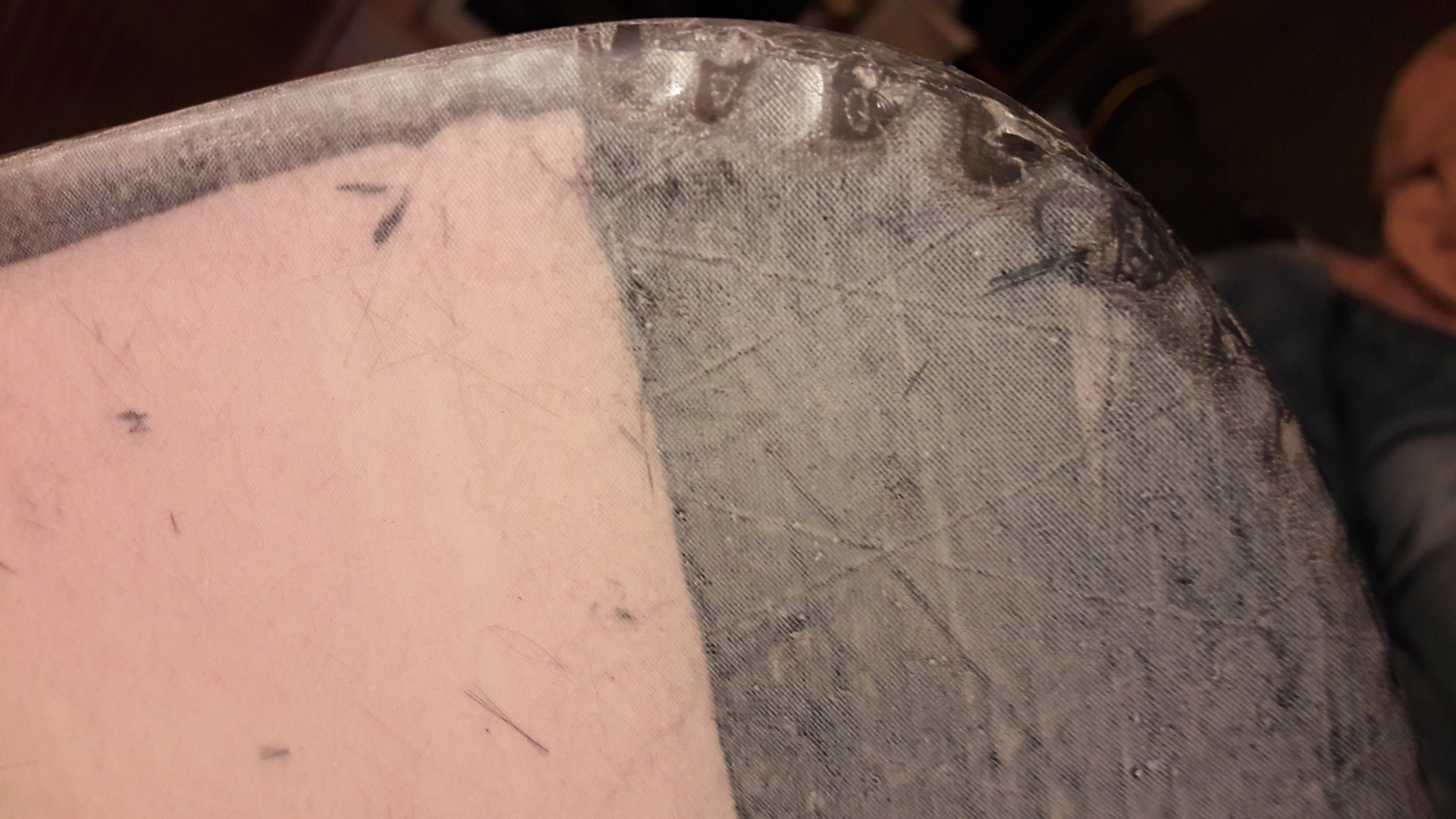

- Nachdem das Gewebe komplett getränkt war und ich die Überstände säubern wollte stellte ich mit Entsetzen fest das man durch das CFK das Rollglas nicht mehr sehen kann. Den Zuschnitt habe ich mit viel Gefühl gemacht um nicht in die Folie zu schneiden. Das Ganze mit einer Folie abdecken und umdrehen zum Beschneiden wäre noch eine Option gewesen. Das nächste Mal werde ich alles CFK auf Zeitungspapier mit Sprühkleber leicht fixieren und genauestens zuschneiden. Learning by doing! Kam trotzdem relativ gut aus dem Sack und das Schleifen der Nase hält sich in Grenzen. Hatte mit mehr Arbeit gerechnet
- Die leichten Wellen am Randbogen Nasenleiste lassen sich wohl nicht verhindern und müssen geschliffen werden
- ½ Fläche aus dem Sack 196g! Die ist wohl jedem Sturm gewachsen! Da geht noch viel weniger!
- Verwinden ist nicht! Biegen auch nicht! So wollte ich es haben aber nicht zu dem Gewicht!
- In den Kernen hatte ich leichte Riefen vom Schneiden die ich anscheinend nicht 100% gespachtelt hatte. Eine kleine Riefe ist nun über die ganze Fläche sichtbar. Besser die Kerne vorbereiten!
- Auf eine Ruderverkastung habe ich bewusst komplett verzichtet um zu sehen wie stabil das Ganze ohne wird
- Die Haltefäden des UD-Gewebes sind mehr als erwartet sichtbar. Das muss ich wohl so hinnehmen oder ich verzichte auf Gewebe mit Haltefäden und muss das Gewebe wie rohe Eier handhaben um ein ausfransen zu verhindern
- Die Stufe vom UD-Gewebe zum GFK-Gewebe ist kleiner als befürchtet
- Die Farbe geht etwas unter gegen den gespachtelten Kern. Muss aber auch sagen das war eine Notlösung da ich eigentlich was jetzt weiß ist rot machen wollte und alles mit weiß hinterlegen wollte. Leider war meine rote Farbe alle und meine Lila Dose defekt. Und die Airbrush wollte ich nicht auspacken da zu wenig Nutzen bei zu viel Putzaufwand! Sieht auch so nicht so verkehrt aus

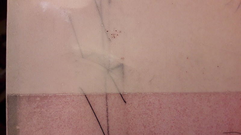

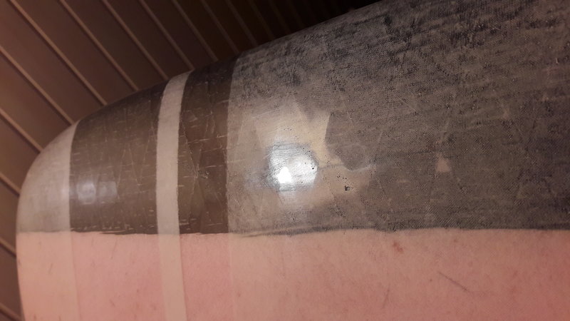

Detailbilder:
Randbogen Abreisgewebe Scharnier Haltefäden UD-Gelege

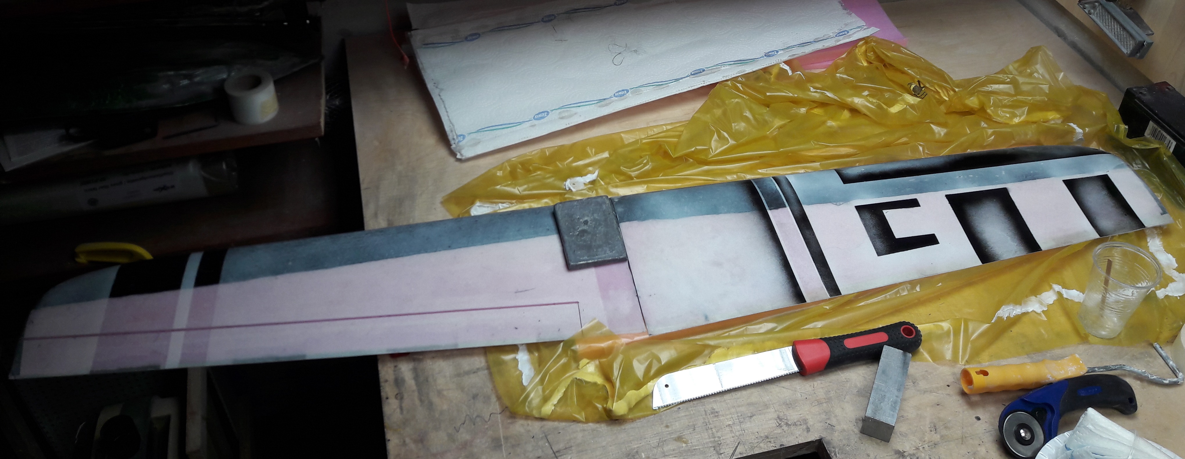

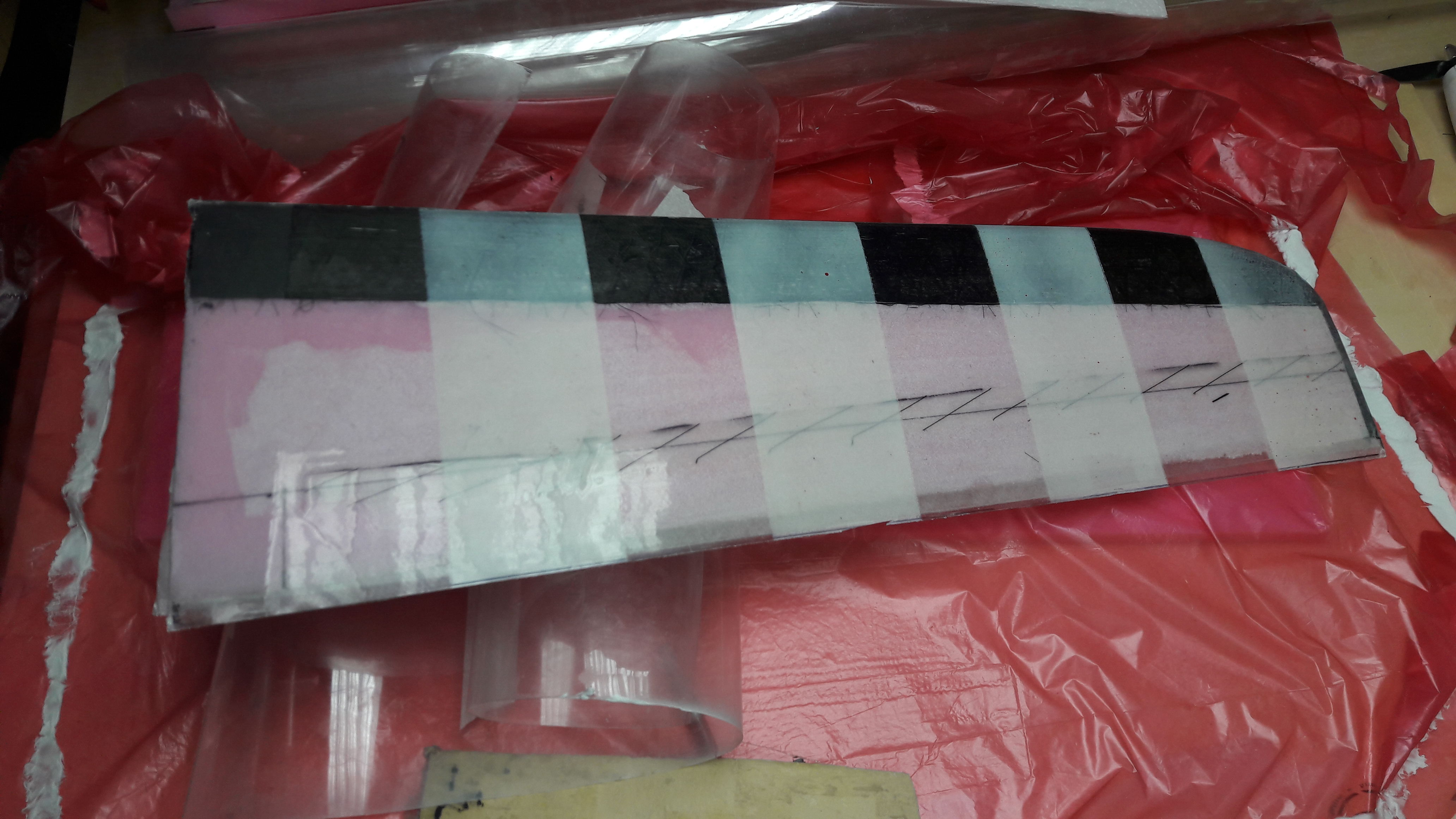

Ich habe gestern Abend das Gewebe für die 2. Fläche geschnitten um heute abend alles einzutüten. Selber Murks wie die erste Fläche! Damit es zumindest symetrischer Murks wird
Das Ruder habe ich an der ersten Fläche ausgeschnitten und gängig gemacht. Angeschrägt habe ich nichts. Grader Ausschnitt ca. 3mm breit. Ruderweg sollte aussreichen. Eigentlich dachte ich ich habe noch normale dünne Trennscheiben für meine Dremel... also habe ich eine Diamanttrennscheibe von der Dremel benutzt. Guter Zufall. Geht sehr gut. Alu-Winkel auf der Scharneirlinie ausgerichtet und festgetapt. Nach ca. 1/2 Stunde ritzen und kratzen und 2. mal mit der Kante einer Vierkantfeile die Kanten brechen habe ich ein schon leichtgängiges Scharnier. Der Hubbel wo sich das Abreisgewebe aufgeworfen hat musste etwas mehr Liebe erfahren. Hat aber auch gut funtioniert.
Ohne jede Verkastung ist das Ruder aber relativ weich. Ich werde das Servo etwas weiter außen verbauen um die Verwinden zu minimieren. Ist halt so.
Da ich mich noch dagegen sträube die Kerne in Teile zu schneiden kam mir die Idee ein (oder 2?) Kohle Flachprofile im Ruder zu versenken. Langt diese Massnahme für steifere Ruder oder komme ich um eine "echte" Verkastung nicht rum?
Da es mit dem graden Ausschnitt einfach war kann ich mir noch gut die "Balsa mit gewachstem Klebeband" Version vorstellen genau bauen zu können. Dann mit Gewebe um die Kanten schlagen, mit Transferklebeband und Gewebestreifen fixieren, aufklappen, tränken, zuklappen, Rest drauflegen, eintüten, aufschneiden, Scharneir gängig machen und Balsa wieder raus ziehen.

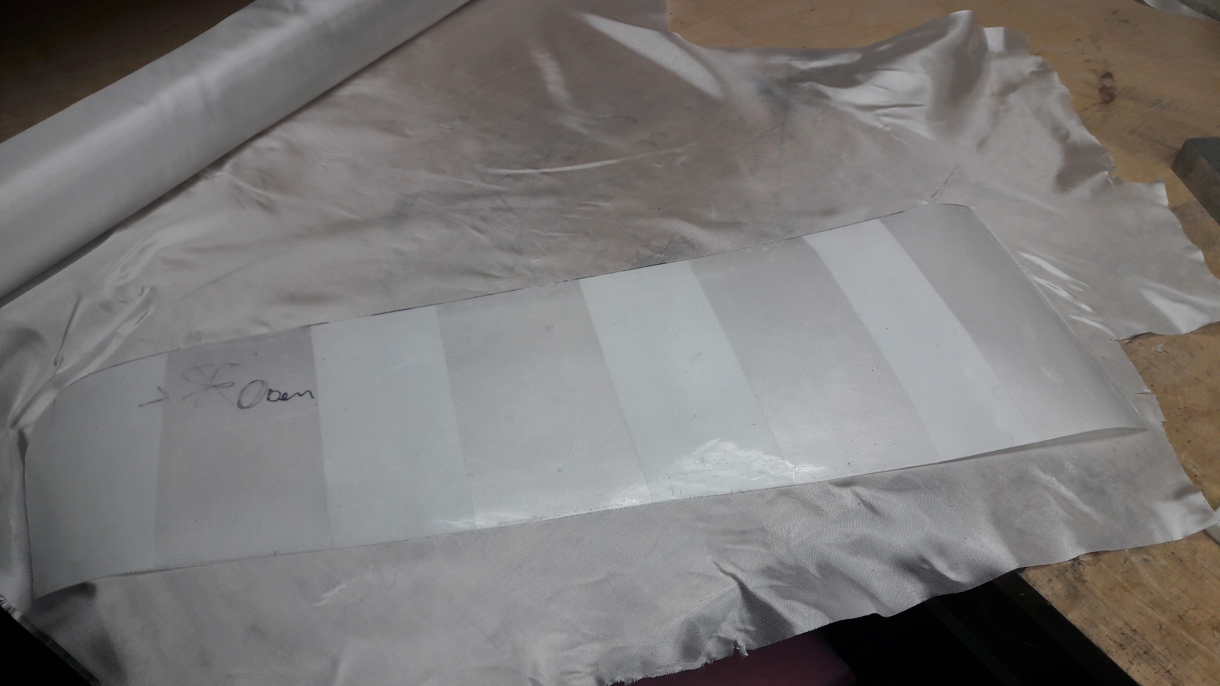

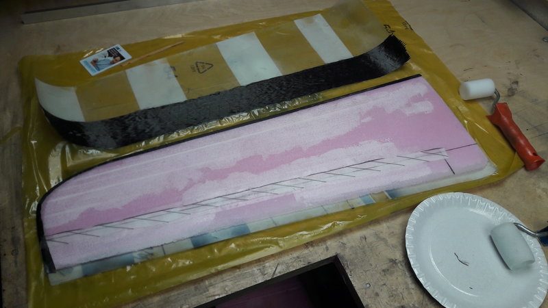

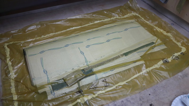

Gewebe für die 2. Fläche geschnitten und mit Sprühkleber fixiert.
Die Falten gingen 1A beim laminieren raus.
Kurz vor dem pressen.
Und im Sack.
Alles was meine Pumpe hergibt.

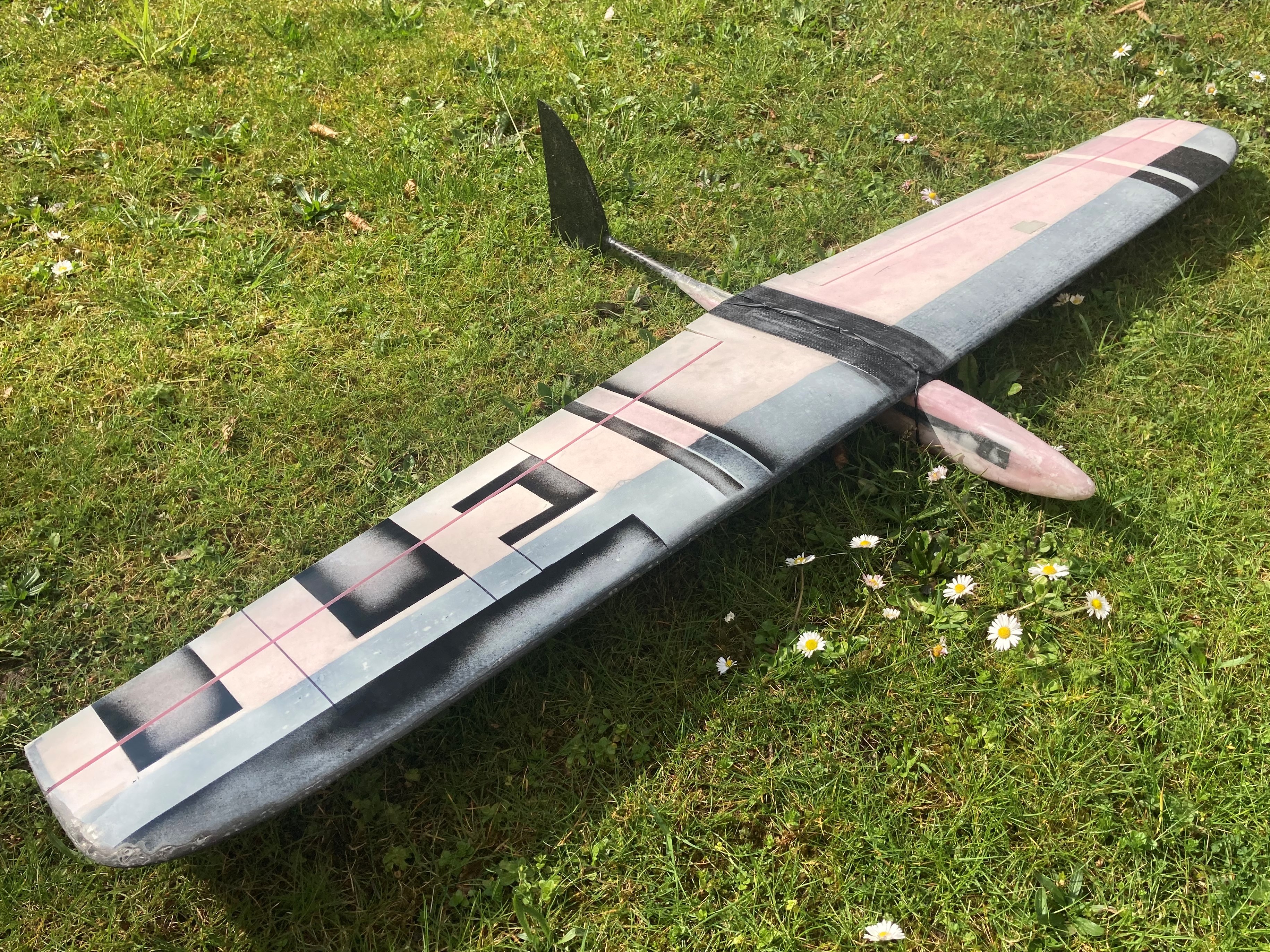

2. Fläche ist aus dem Sack. Was mich sehr erstaunt hat obwohl ich 84g Harz (1. Fläche 70g) angemischt habe sind beide Hälften auf g gleich schwer. 11g sind in den Lakierwalzen geblieben und 10g gingen nochmal ins Küchenpapier beim trocken walzen und bischen was war noch im Becher.
Re: Erstversuch 140cm Nuri PW75 nach PW in Positivbauweise

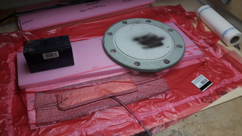

Zum Vakuum ziehen lege ich immer Küchenpapier das ich mit etwas Sprühkleber auf einer Lochfolie fixiere mit ein. Das verhindert zuverlassig ein festkleben am Laminat. Schaumrollen verwende ich immer 2. Eine zum einsaun und Harz verteilen (nachdem ich es mit einer Scheckkarte verteilt habe) und eine trockene um Falten und Details fest zu walzen.
Bei der 2. Fläche habe ich etwas Tamiya Lexanfarbe auf das Rollglass geschmissen um zu schauen ob das grundsätzlich auch mit den Farben gehen würde. Hinterlegt mit billig Baumarkt Arcryl 1K Dosenfarbe. Beides hat sich wunderbar mit dem Harz verbunden. Die 1. Fläche durfte ca. 1h ablüften und die 2. Fläche ca. 24h. Beides hat ohne Probleme funktioniert. Das Rollglass habe ich mit einem pastösen Trennwachs 2. getrennt und leicht überpoliert. Die Folien gingen ohne Probleme ab und die Farbe blieb an den Flügeln.
Nachdem das eine Erfahrungssamlung-Fläche ist reden wir lieber nicht über das Design!
Nachdem der Flügel auch in die Luft soll werde ich die Servos minimalistisch in die Fläche einsetzen und mit ein paar Tropfen Weisleim fixieren. Die Ausschnitte dafür mache ich mit einem Teppichmesser mit neuen Klinge wo ich mit der Spitze 2-3x über Schleifpapier gezogen habe um die Spitze abzustumpfen. Soll verhindern das Laminat anzuritzen. Eben quick n' dirty!
Einen kleinen Rumpf werde ich mir aus Styrodur schnitzen, mit bischen Glas überziehen und mit Harz Talk Mischung einreiben um eine Schleifgrundlage zu haben. Seitenruder muss ich mir noch Gedanken zu machen. Soll auch im positiv erstellt werden.

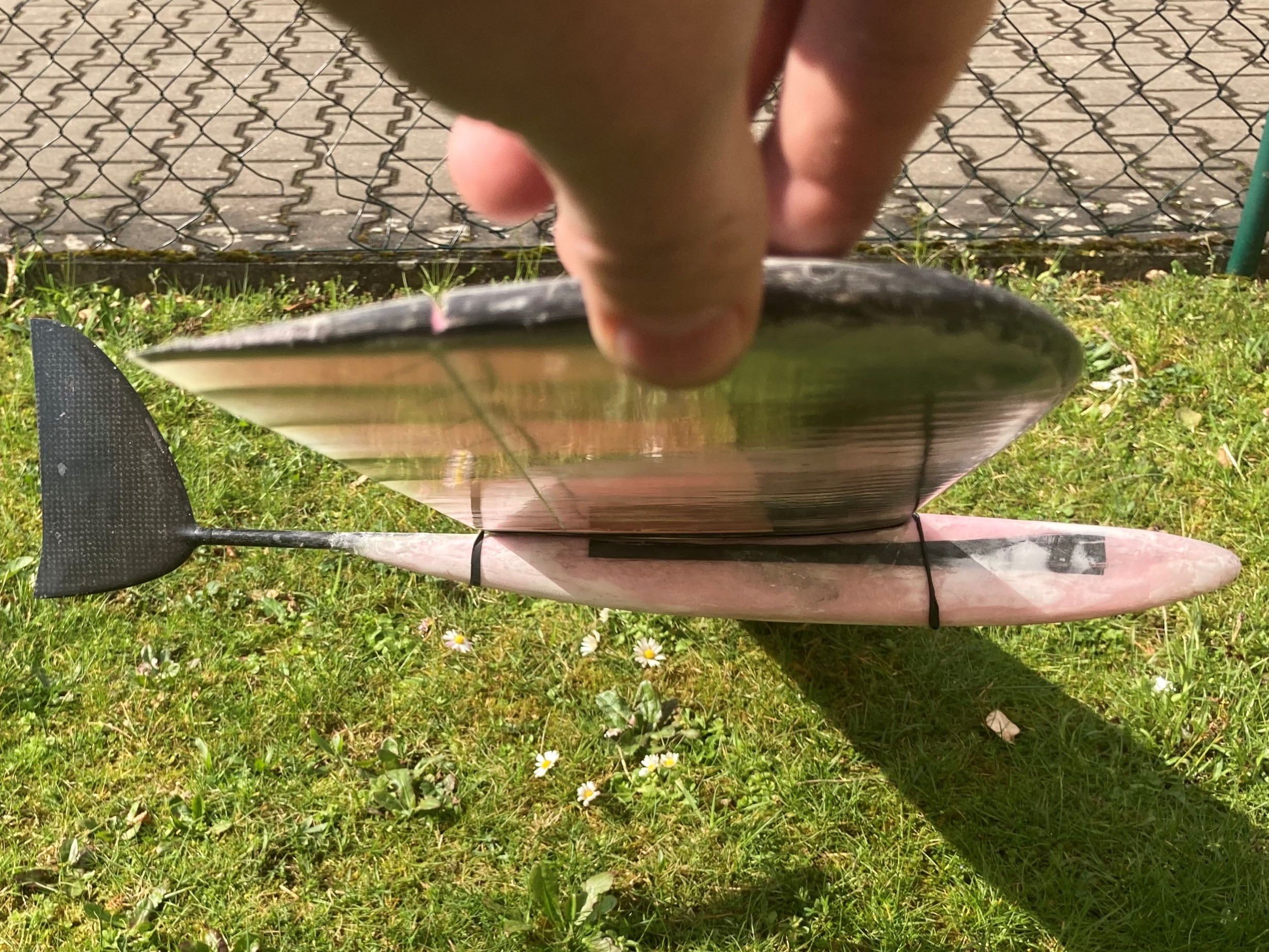

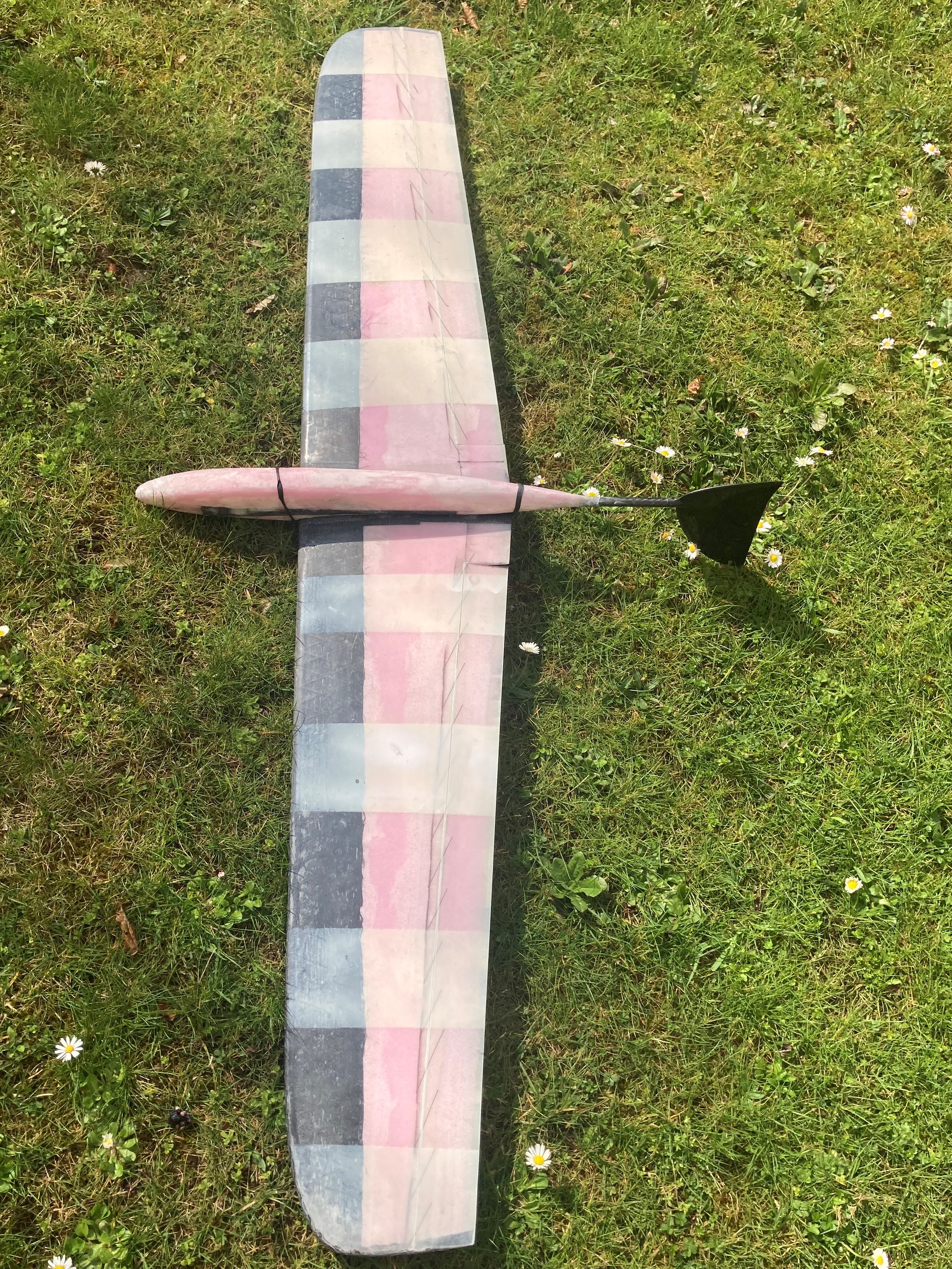

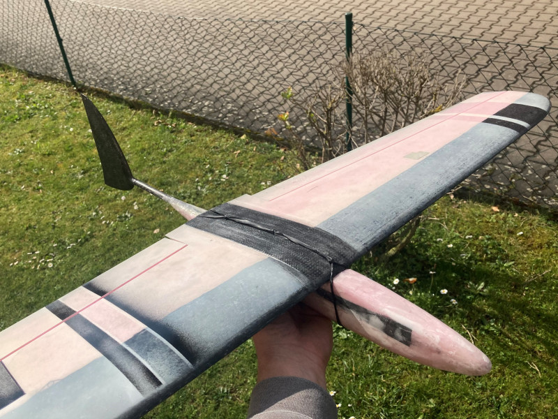

Hier geht es auch mal weiter.
- Beide Ruder sind gängig geritzt worden.
- Einen kleinen Rumpf für einen Akku ist aus Styrodur geschnitzt und mit Gewebe beschichtet worden
- Rumpf ist schon über schliffen worden und ein 2x Epoxy aufgetragen worden
- Ein Kohlefaserrohr vom X-Bow ist für eine Finne mit PU-Leim eingeklebt worden, noch zu lange, wird erflogen
- Flächen sind mit bischen (viel) Kohlegewebe verbunden worden
- 1x Servoausschnitt gemacht und wieder verschlossen weil viel zu weit außen in der Fläche
Bilder folgen
Bilder folgen

Im Abreisgewebe hatte sich unter der Folie eine Falte gebildet. Jetzt ist dort ein kleiner Hubbel und das auf ritzen hat etwas länger gedauert.
So schaut es grade aus.
Wegen anderen Baustellen geht es nur sehr schleppend voran...
Und ja der Heckausleger ist noch viel zu lang aber abgeschnitten ist er schneller als verlängert!
Die Rumpfbreite ist so das ein 4er Pack Enloop mit leicht Luft rein passt. Mal sehen wie ich mit dem Gewicht für den Schwerpunkt hinkomme. Das Styrodur popel ich nicht raus, das bleibt drinnen für den Hang.
Hallo Ulf,
das XBow-Leitwerk sieht an dem Brett nicht gerade üppig groß aus, ich würde den Leitwerksträger nicht mehr kürzen, sondern erst mal so auswiegen und fliegen.
Es gibt beim Brett oft zu kurze Leitwerkshebelarme, aber zu lang ist er erst wenn die Optik in den Augen richtig weh tut
So ist mein Plan.
Erst fliegen dann gegebenenfalls kürzen
