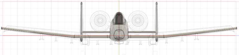

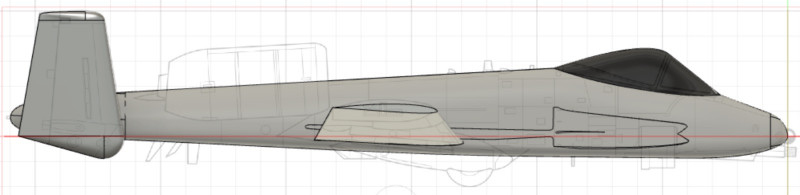

Das ist der momentane Status.
Das Modell ist „genauer“ als das was später fliegen soll. Also in erster Linie meine ich damit den Rumpf. Der wird vermutlich als erstes einfach mal ein „einfacher“ Kastenrumpf werden. Einfach nur als „Akku und Empfänger transport Kiste“ ;)
Ich hab das Seitenruder (auf den Bildern noch der ursprüngliche Zustand) unten noch um 15mm gekürzt.
Das Modell wird ohne Fahrwerk ja immer einer Bauchlandung machen und es soll eher nicht auf dem Seitenruder aufsetzen.
Randbögen und Gondeln fehlen natürlich noch.
Ob ich dann die Flügel als ersten Versuch (fliegt es halbwegs? Dann eher für den etwas ruppigeren Hang) aus EPP/Styro/ähnlichem mache weiß ich noch nicht.
Hab keinen Kontakt der einem Flächen aus Schaum schneiden kann.
Zum Lasern/Fräsen für Rippen findet sich eher was im Internet.
Sebastian

Beiträge: 1151
Re: PSS - Profilwahl
sgies hat geschrieben: Mo 22. Feb 2021, 19:46 P.S. ich hoffe mit dem Anhang funktioniert
Hallo Sebastian, hat es.
Sehr interessant, was du da planst, und sieht auch gut aus. Mit dem Charme einer A-10 halt... :thumbup:
Halt uns auf dem Laufenden.
