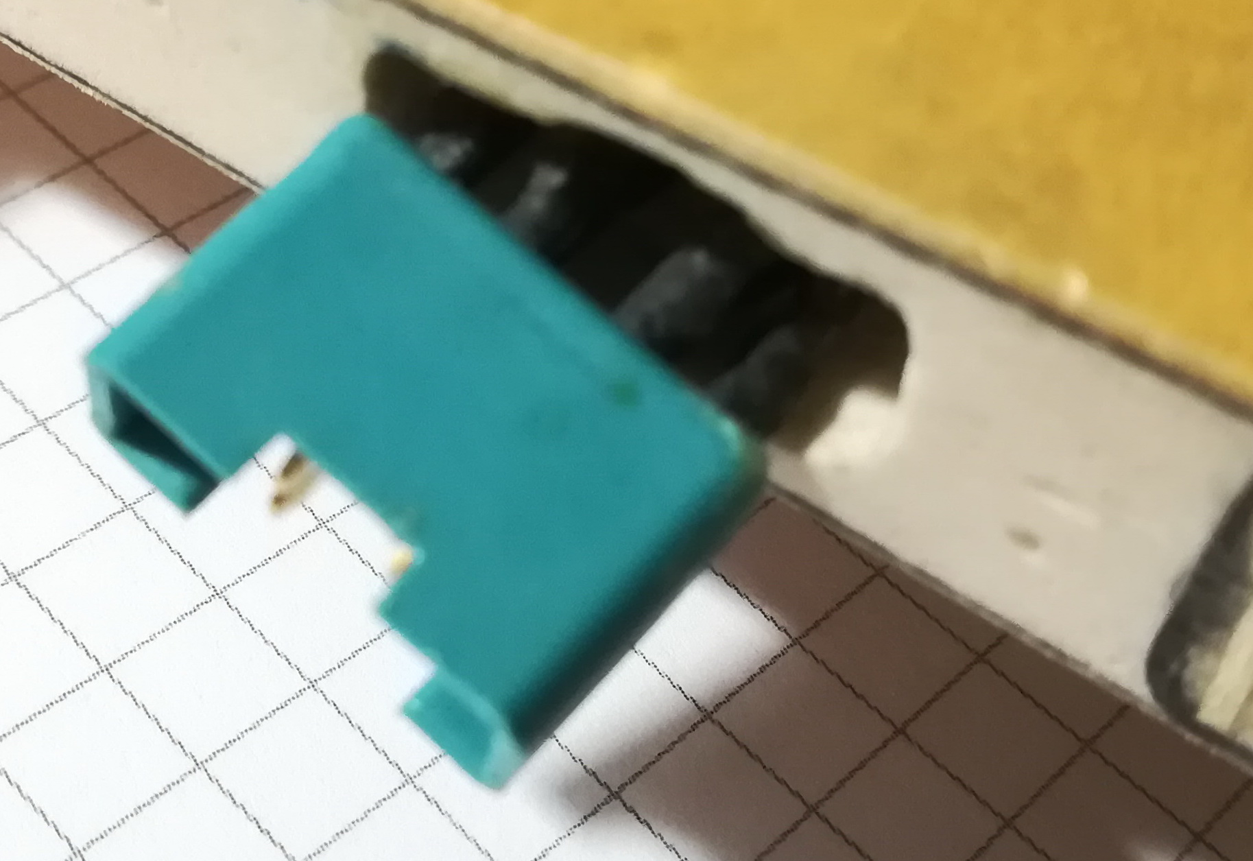

Hallo Allerseits!
Normalerweise klebe ich die MPX Stecker gerne flächenseitig ein.
Aber aufgrund des relativ dünnen Profils bei dem kleinen Zweimetermodell (der Kabelkanal in den Flächen ist nicht einfach eine ins Styro geschnittene Röhre, sondern irgendwie einlaminiert, also feste Substanz, wie sie das auch immer gemacht haben) möchte ich die Wurzelrippe nicht unnötig schwächen.
Also bleibt nur den Stecker mitsammt einigen cm heraushängen zu lassen. Allerdings ist dann in dem eh schon dünnen Rumpf etwas Kabelsalat bei angesteckten Flächen, da laufen auch die beiden HL/SL Karbonstäbe vorbei. Insgesammt überzeugt mich diese "Lösung" nicht.
Hat jemand eine Idee?
Danke und Gruss

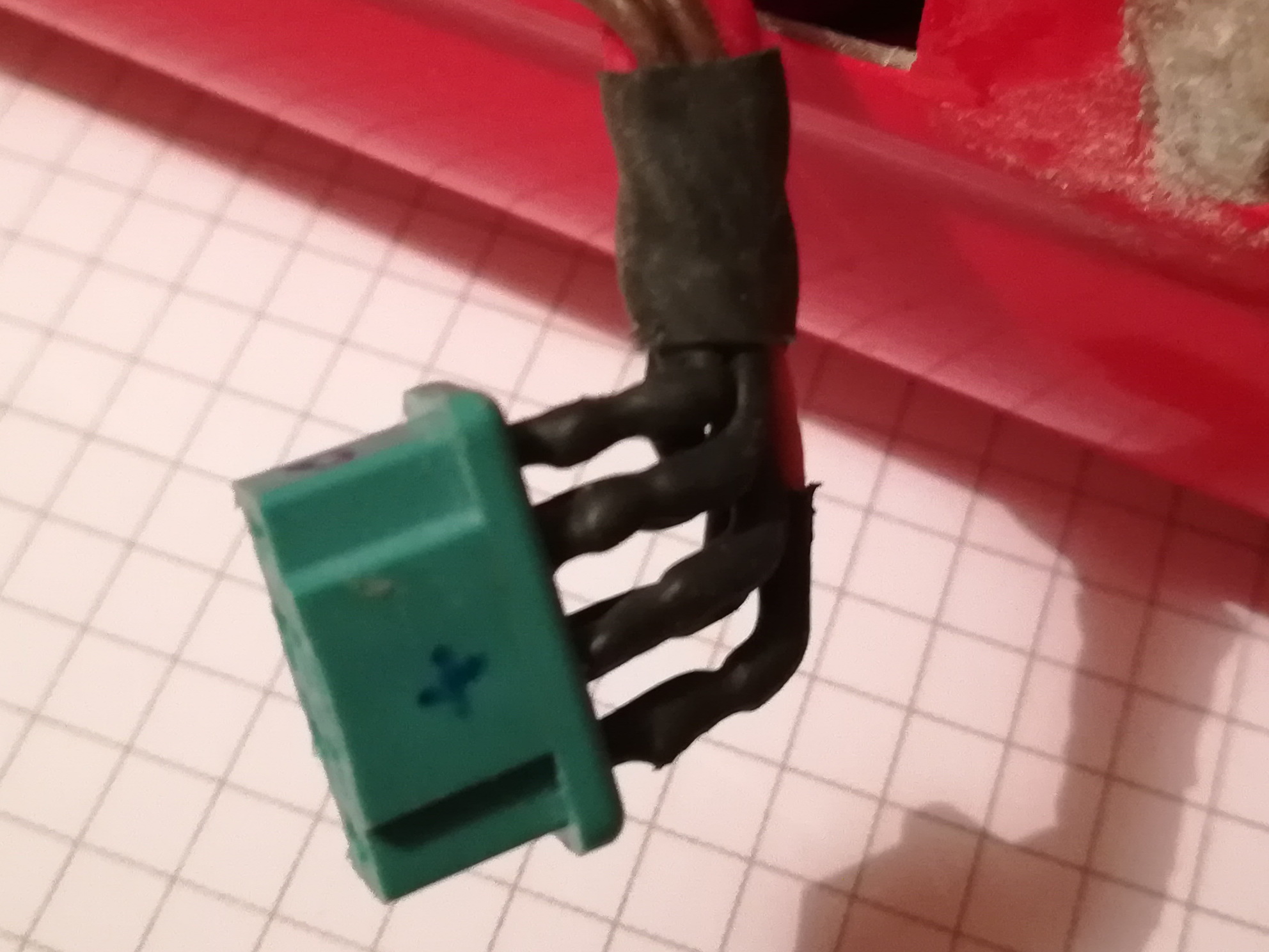

Ist das der Nordic oder Nordpol von den Küstenfliegern?
Ich habe bei meinem Nordic einen Ausschnitt in die Wurzelrippe gemacht.
Ich klebe die MPX Stecker nicht ein.
Hält prima.
Wenn Du den Stecker einklebst, wird es ja auch wieder fester.
Also ich habe keine Bedenken.
Den Stecker aus dem Rumpf habe ich dann als 90 Grad Stecker ausgeführt, damit es innen keine Probleme mit dem Gestänge gibt.

Vielleicht von einem Din-Stecker den vorderen Teil mit den Kontakten einkleben.
https://m.reichelt.at/mini-din-stecker- ... w_wcB&&r=1
Ob 2A Belastbarkeit reichen, weiß ich nicht.
Oder vielleicht ist da was dabei:
https://www.voltmaster.de/Zubehoer-Stecker-MPX-Stecker

Danke ihr Zwei!
Der runde Din Stecker gefällt mit gut, weil ich da nicht viel Fräsen muss, höchstens leicht Aufbohren. Jedoch habe ich Bedenken was die dauerhafte Kontaktsicherheit beim ständigen Dranstecken und Abnehmen angeht, auch nehmen die "Weibchen" im Rumpf viel Platz weg.
Also werde ich doch ausfräsen und gut einkleben.
Danke euch nochmal sehr!
Allseits Holm- und Rippenbruch, ... hat man mal gesagt.

Machst du noch eine Wurzelrippe drüber?

Hi Uwe, aus diesem Grund mache ich es seit vielen Jahren nur noch ohne festes Verkleben (auf beiden Seiten). Beim Einstecken "von Hand" ist es meiner Meinung nach viel langlebiger und im Stecker kontaktfreudiger. Wenn der Anschluss mechanische nicht 100% ist, und auch so bleibt, hast du automatisch auch elektrische Probleme. Der Vorschlag kam ja oben schon, denk nochmal drüber nach...italouwe hat geschrieben: Mo 20. Aug 2018, 22:20 Jedoch habe ich Bedenken was die dauerhafte Kontaktsicherheit beim ständigen Dranstecken und Abnehmen angeht
Der Komfort einer vollautomatischen Kontaktierung und Flächenverriegelung wird irgendwie überbewertet. Und wenn man die Verriegelung manuell macht, ist das Stecken kaum Mehraufwand.

Hallo Carlos,
nein, kommt keine Rippe mehr darüber.

Weil sonst hätte ich gesagt, dass du dir wegen der Stabilität keine Sorgen machen musst.

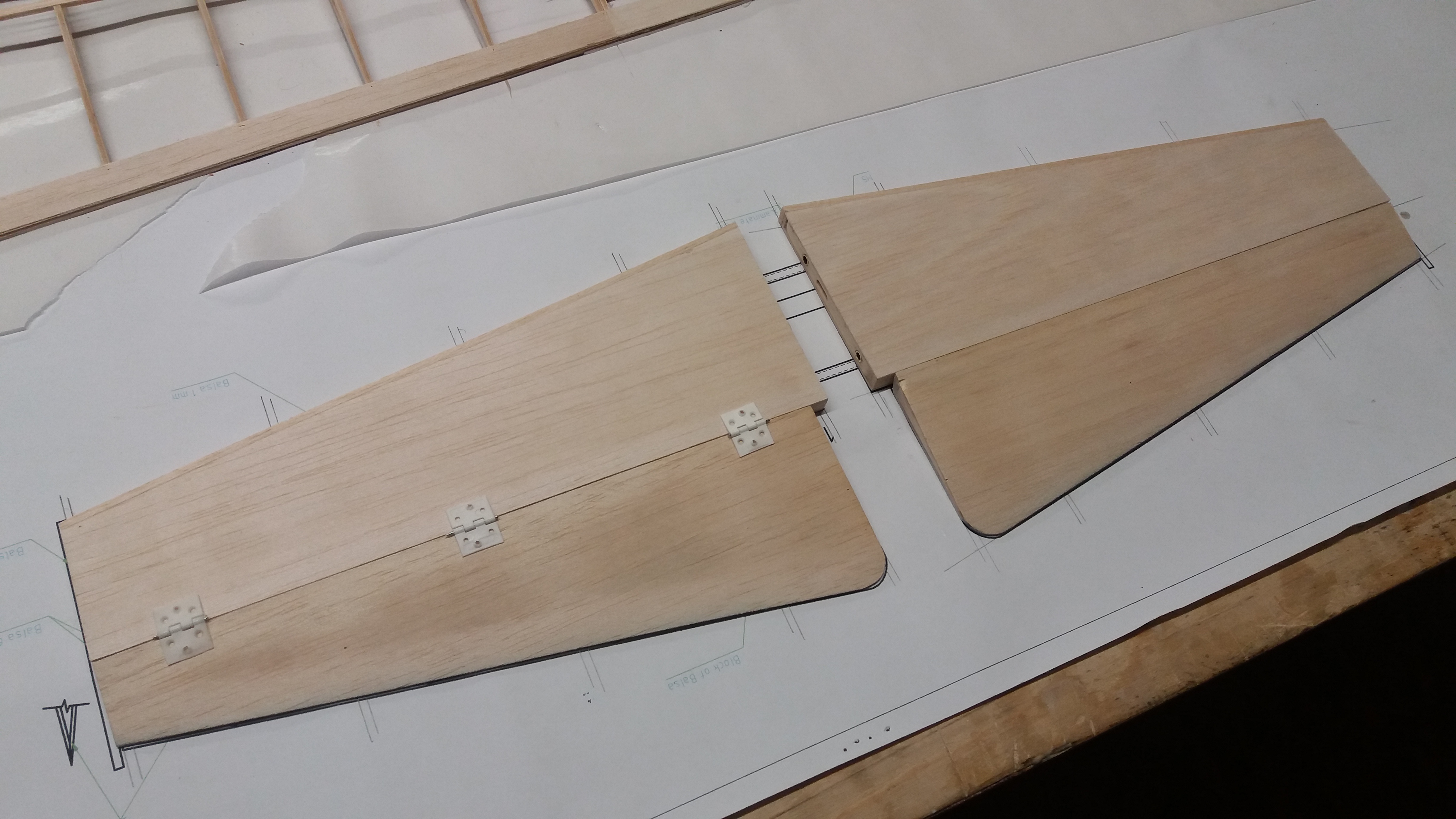

Hallo Gemeinde!
Ich stehe wiedermal vor der Entscheidung, wie die Ruder beim klassischen 3m Scale Segler anschlagen. Wobei scale bei mir persönlich bei Pilotenpuppe endet.
Ich würde gerne auf die "plumpen" Scharniere wie man sie häufig verwendet (hat) verzichten. Sie funktionieren ja gut. Eine Idee ist, einfach Tesa. Was aber die Erfahrung zeigte, es hob oder senkte sich ein Ruder, weil das Tesa der Spannung nachgab.
Dann bliebe noch Silikonscharnier und evtl.noch einen Streifen Tesa drüber.
Vielleicht weiss jemand noch weitere Alternativen.
Danke schonmal.
Gruss, Uwe

am zuverlässigsten und dauerhaftesten finde ich Elastisil Silikonscharniere, aber auch bei Tesa gibt es einen Trick um den Versatz der Scharnierkante zu behindern (leider nicht zu verhindern), man muss dafür einige Tesastreifen von oben nach unten verkleben, so ungefähr wie hier gezeigt: http://www.rc-network.de/forum/showthre ... ost3584164
Ich würde Silikonscharniere machen

Ich auch! Kennst du das Video, das ich dazu mal gemacht habe?

Wir haben auch schon Abreissgewebe mit Seku getränkt und nach dem Aushärten in Scharniergröße geschnitten und genau wie ein Scharnier mittig ins Ruder geklebt. Funktioniert auch, allerdings bauen wir deutlich kleinere Modelle...weiss nicht, ob das für größere geeignet ist.
