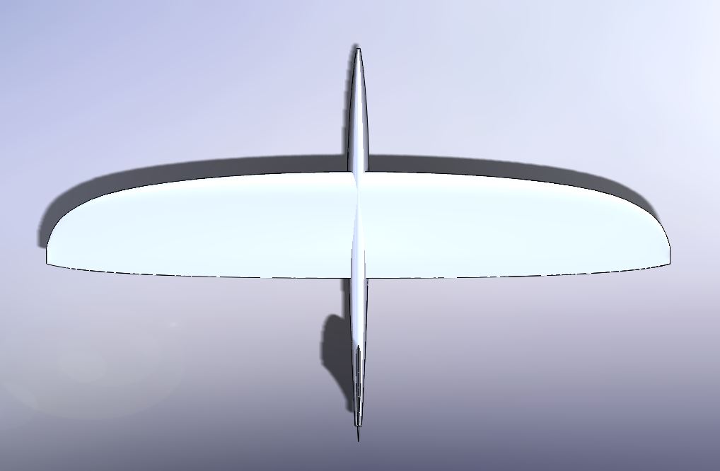

Das werde ich jetzt aber ändern, hier die Screenshots der beiden Varianten.
Zunächst der Tweety mit
Einfachtrapez für Positivbauweise aus dem FiFi-Thread, da würde ich im Moment nichts ändern, außer beim bauen die Ruder so weit wie vom Rumpf her möglich nach innen verlängern:
Hierzu ein paar Grunddaten:
Spannweite 76 cm = 30"
Flügelfläche 8,8 dm²
Innentiefe in Flügelmitte 150 mm
Außentiefe Randbogen vor dem verrunden 85 mm
Streckung ca. 6,5

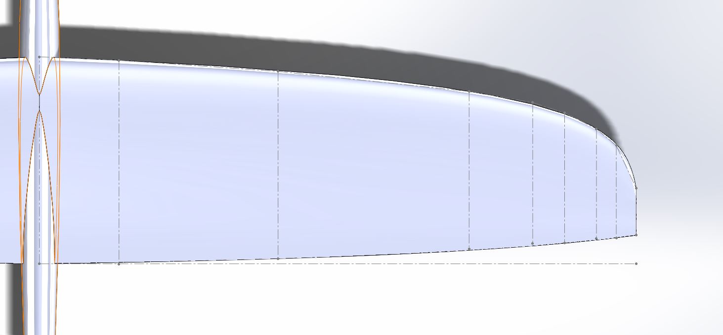

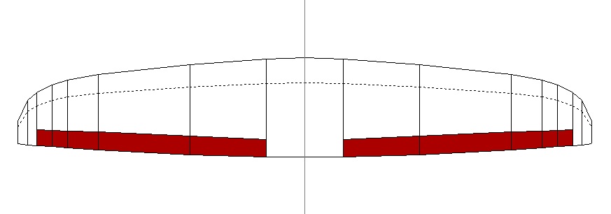

Als zweites der Tweety aus Formen als Entwurfsvorschlag.
Die t/4-Linie ist ganz leicht zurückgepfeilt, das macht bei der Streckung noch keine Probleme bei der Torsion, aber wirkt im DS leicht stabilisierend und ich finde es bei der geringen Zuspitzung schicker als gerade t/4.
Die Ruderachse ist noch leicht vorgepfeilt, das ist günstig für die Hebelarme des S-Schlags je nach Flächentiefe. Innen hat man etwas mehr Hebelarm wo die höhere Re-Zahl für bessere Wirkung sorgt. Außen ist der Hebelarm zum Neutralpunkt kleiner, dort verschenkt man damit weniger Wirkung wenn man Profile mit weniger S-Schlag einsetzt.
Die Streckung und Zuspitzung habe ich kleiner gewählt als beim FiFi, das erleichtert den Leichtbau für schwächere Bedingungen und flachere Hänge, denn die durchschnittliche Profilwölbung => vereinfacht der Auftrieb dürfte merklich geringer sein als bei Max. Das macht den Flieger auch etwas gutmütiger zu steuern und eigenstabiler um die Querachse.
Hier wieder ein paar Grunddaten:
Flügelfläche 8,2 dm²
Innentiefe in Flügelmitte 132 mm (FiFi hat hier 115 mm und da passen 8 mm-Servos gerade so rein)
Außentiefe ist rund
Streckung ca. 7
