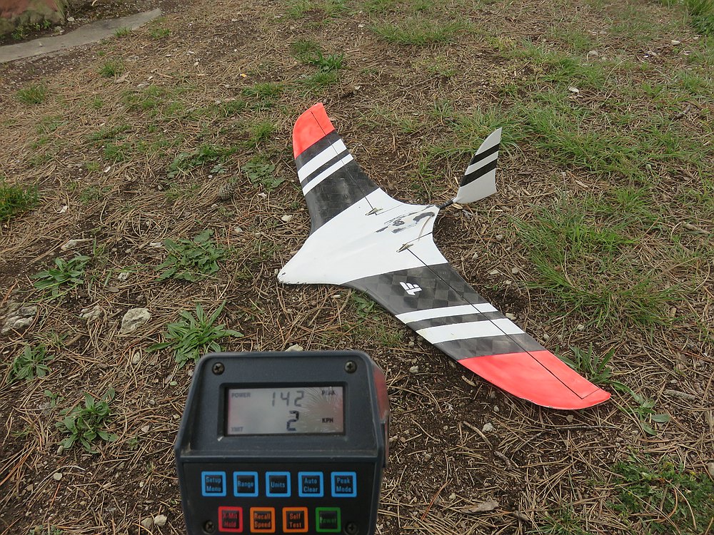

Date: 10/14/19
Pilot: Claas Kielhorn
Plane: Miniray
Location: Pico Remédios / Azoren
Speed: 224 km/h - 139 mph (Airframe Rekord)
Witness: Theo Liebeck
Radar: Stalker Pro 2
Gyro/DCS?: YES :roll:
Claas

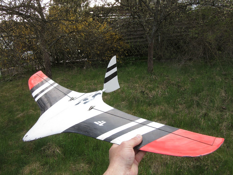

Re: MiniRAY - kleines Spaß-BWB für den Hang
Beitrag von Claas »
Spaß am Hang mit dem Bundeswehrbrett...
Claas

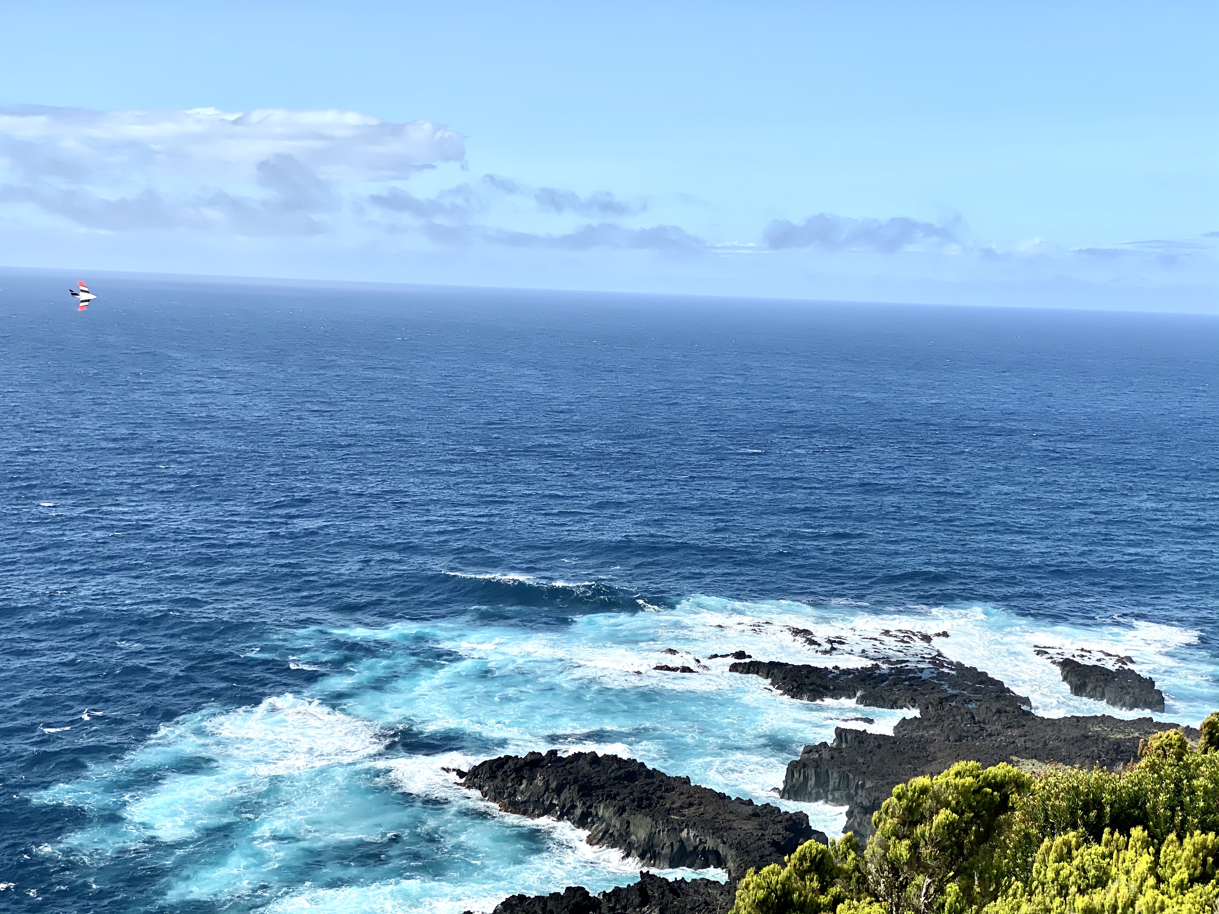

Beiträge: 103
Beitrag von Claas »
Claas
Beiträge: 103
Beitrag von Claas »
Claas
Beiträge: 103
Beitrag von Claas »
Noch eens...

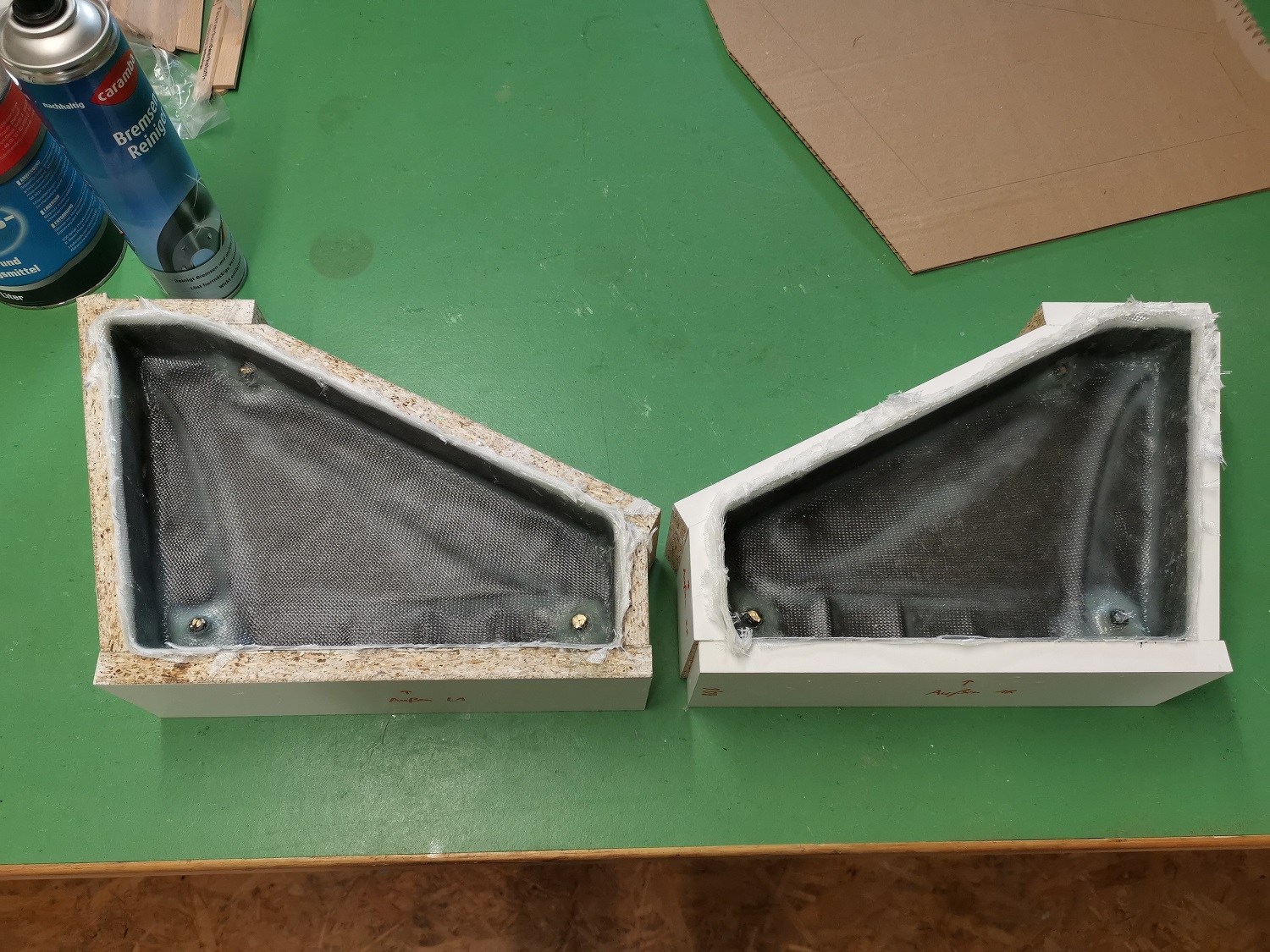

nach den tollen Fotos des Miniray, musste ich einfach am Samstag mit dem Formenbau beginnen. :thumbup:
Formen grob besäumt, nun gehts weiter mit verschleifen und Poraver
Durch die vielen Ecken und Kanten war es gerade bei den größeren Grammaturen echt nervenaufreibend diese in die Form zu bringen, aber letztendlich hat es dann doch geklappt und ich bin bisher ganz zufrieden. Ich hoffe nur nach dem Entformen kann ich das immer noch sagen... :roll:
Grüße, Max

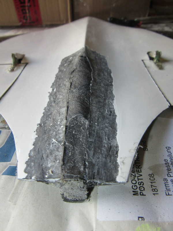

Servus,
Deckel ist drauf! :thumbup:
Jetzt darf das Ganze noch bis Samstag weiter aushärten und dann wird entformt. Ich bin wirklich gespannt ob mein erster Versuch im Formenbau was geworden ist... :roll:
Grüße, Max

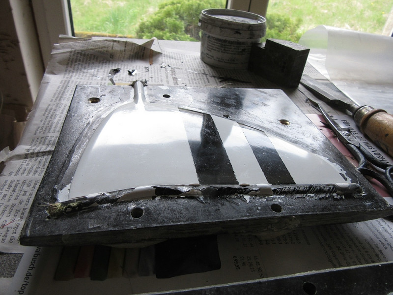

Servus,

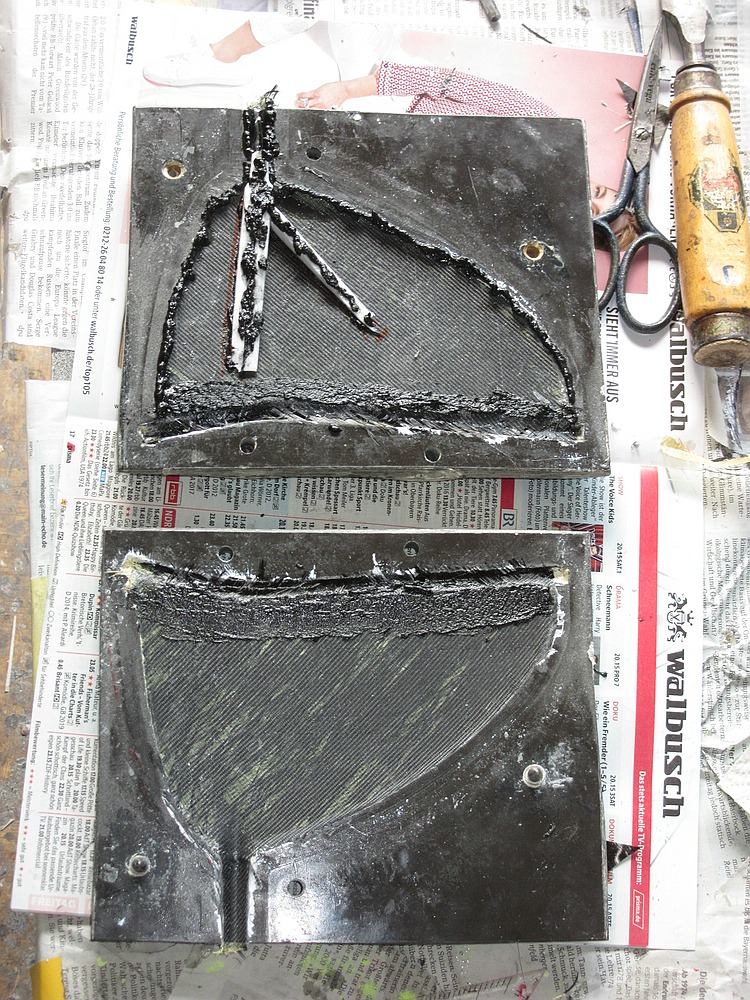

ich habe heute die Leitwerksformen entformt. :mrgreen:
Fürs aller erste mal bin ich ganz zufrieden. Wenn alles klappt werde ich morgen die Oberseite abformen.
Grüße, Max

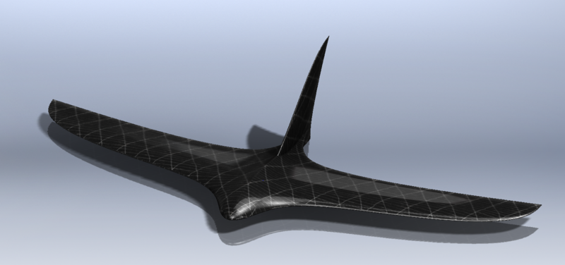

Darf ich die Kontur des MiniRAY verwenden ?
Wenn ja, habe ich mal was gebastelt, im CAD, was dem MiniRAY ähnlich sieht, wenn nein, verwerfe ich das ganze wieder.
Spannweite 1m
Profil: Phönix, ab der Halbspannweite nach außen 1,5° geschränkt.
Auf der Basis würde ich dann nämlich etwas mit nem 50er oder 64er Impeller basteln.
Ich hoffe, Uwe haut mir das nicht gleich um die Ohren :D
Ciao
Chris
Beiträge: 6523
kosmo83 hat geschrieben: Di 14. Apr 2020, 03:07 Darf ich die Kontur des MiniRAY verwenden ?
Hallo Chris,
eine nachgezeichnete Kontur vom Miniray ist nicht geschützt, damit kannst Du machen was Du willst, aber dann ist es kein Miniray und sollte deshalb auch einen anderen Namen bekommen.
Wenn ich mir Deine Profilwahl anschaue, dann ist 99 % von dem was in den letzten Jahren hier und bei RC-Network über die Profilierung von schnellen Brettnurflügeln geschrieben wurde spurlos an Dir vorüber gegangen.
Kein neues Brett von Peter Wick oder mir hat dieses Profil bekommen, auch geometrische Schränkung wurde bei Brettern von uns nur in absoluten Ausnahmefällen verwendet (z.B. von mir bei der extrem zugespitzen AV36).
Ist schon frustrierend wenn man fest stellt dass man das alles schreibt ohne dass bei "Interessierten" was davon hängen bleibt, aber die Leute dann die fertigen, nicht öffentlichen aerodynamischen Daten von Auftragsarbeiten anfragen :(

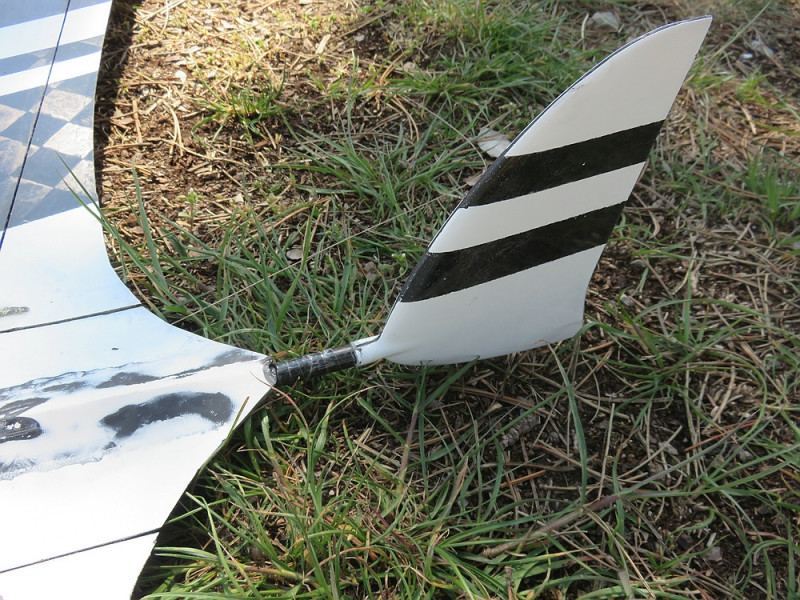

Das ist vielleicht nur ein Schönheitsfehler, vielleicht aber auch eine ungewollt eingebaute Bremse für Schnellflug bei sehr guten Bedingungen und DS.
Schon lange habe ich überlegt ob und wie man mit mehr Leitwerkshebelarm mehr Ruhe in die Fuhre bekommt.

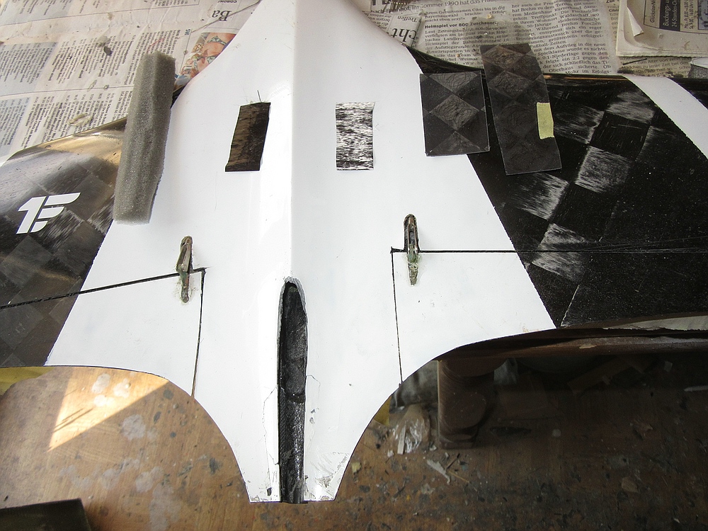

Für einen Test bietet sich das XBOW1-Leitwerk an, das etwa gleich große wie das Miniray-Leitwerk ist, aber durch die Befestigung an einem Leitwerksträger mit mehr Hebelarm hinten an den Bürzel des Flügels gehängt werden kann, statt oben aufgesetzt.

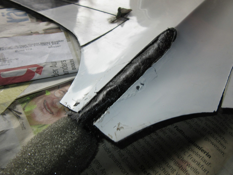

Der Bürzel war bei meinem Miniray für den Transport in den Urlaub schon gekürzt und mit Tesa wieder abnehmbar ausgeführt. An dieser Stelle habe ich angesetzt um die Leitwerksanformung des Originals abzuschneiden, die Flügeloberfläche mit Kohle und Spachtel einzustraken und das XBOW-Leitwerk hinten anzusetzen.
Das XBOW-Leitwerk für den Test habe ich in den letzten Tagen aus meiner Form neu gebaut und heute mal testweise angesetzt.
Es fehlt noch ein kurzes Leitwerksträgerrohr um eine Tesabefestigung als Sollbruchstelle für harte Schiebelandungen zu integrieren, aber nach dem probeweisen zusammen stecken weiß ich noch nicht ob ich das schön finde :oops:
OK, der für den Miniray charakteristische Bürzel ist jetzt zu kurz und der Zweck heiligt die Mittel, also bau ich das Experiment mal fertig und teste es im Flug. Wenn das Pendeln dadurch abgestellt wird ist es ein Erfolg und ich hab wieder was gelernt um einem eventuellen Miniray evo eine effektivere und trotzdem hübsche Leitwerkskonfiguration zu verpassen.

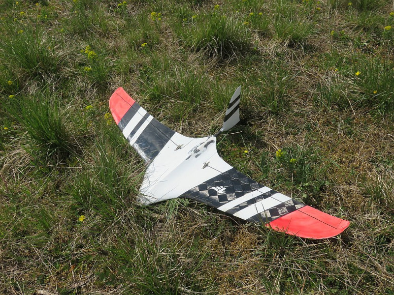

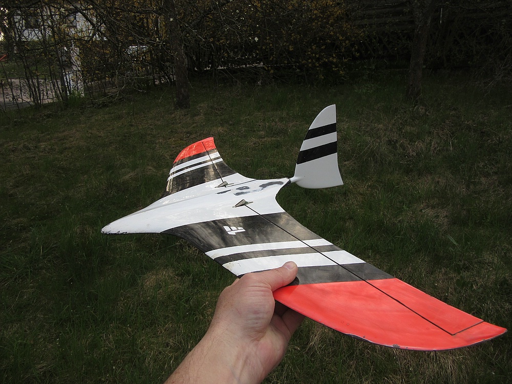

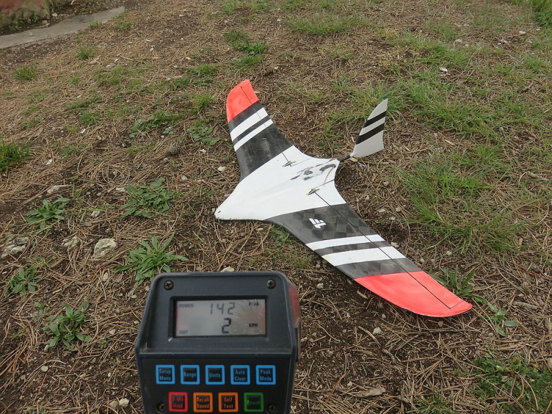

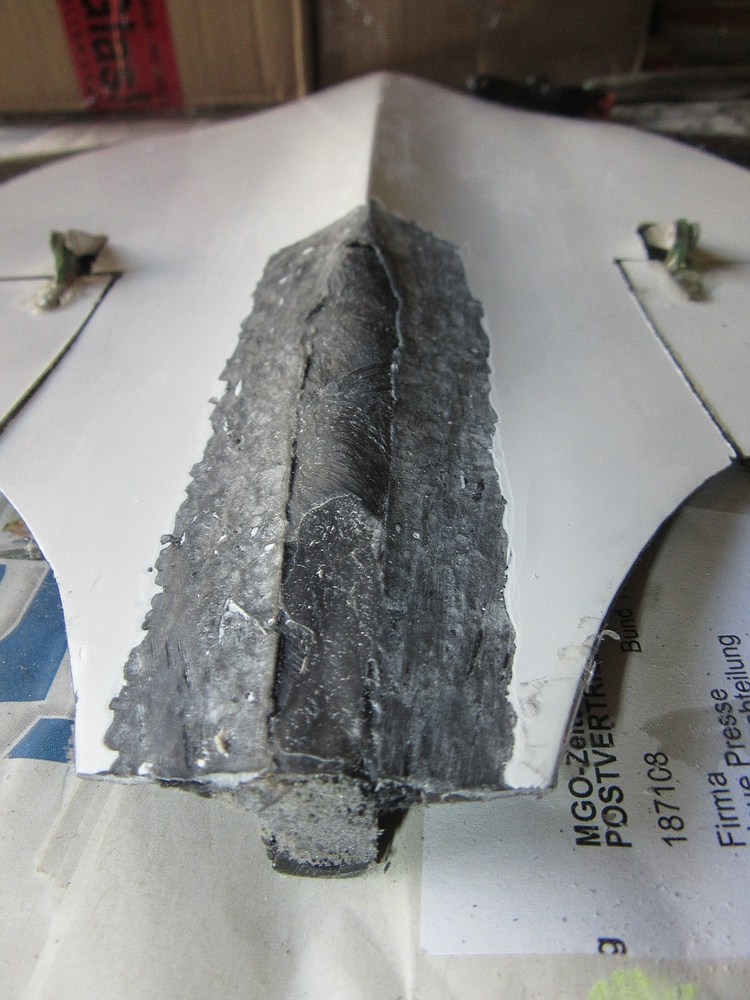

Hallolala,
im Vergleich zum Bild oben kurz nach dem entformen des Leitwerks muss zum fliegen noch ein Leitwerksträger dran, denn ich möchte so eine Finne nicht fest verkleben um die Bruchgefahr zu vermindern. Ein 8x1 mm gewickeltes CFK-Rohr mit einem 6 mm Innenrohr ergibt bei Tesa-Befestigung der Trennstelle eine funktionierende Sollbruchstelle für Schiebelandungen.
Heute zum ersten mal geflogen: das Pendeln ist nicht weg, sondern sowohl vor dem Hang, als auch im DS bei Turbulenzen noch deutlich zu sehen.
Subjektiv ist die neue Finne aber wirksamer, das Nachpendeln nach der Störung wird scheinbar stärker gedämpft als mit der alten.
Irgendwie hatte ich den Eindruck dass der Miniray mit dem längeren Seitenleitwekshebelarm satter am Knüppel liegt und sich präziser und mit weniger Knüppelarbeit steuern lässt, aber dieser Eindruck muss noch mit mehr Flugzeit bei unterschiedlichen Bedingungen genauer überprüft werden.
Optisch ist das neue Leitwerk Geschmacksache, Kollegen die dem Flieger nicht unbedingt sehr nahe stehen bemerken gar nicht dass es da eine wesentliche Änderung gegeben hat, ich dagegen hätte gerne dass der Flieger mit dem alten Leitwerk die Flugeigenschaften des neuen Leitwerks hat :oops: ;-)
Hier ein paar Bilder von heute, etwas Lack fehlt noch. Ich hab ein paar nette Videoszenen und hoffe es klappt mit dem schneiden und hoch laden bald....
