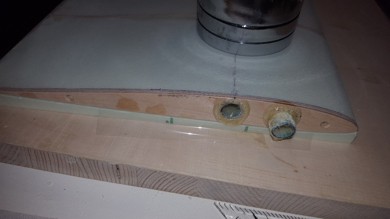

Im Anschluss habe ich die Wurzelrippe im Winkel von 1,5-Grad an der Tischkreissäge abgeschnitten. Die Stützrippe sitzt bei 90-mm von der Wurzelrippe gemessen deswegen habe ich den Kern mit Hilfe des Parallelanschlages wieder mit der Kreissäge dort abgetrennt.
Die Rippen werden wieder mit PU-Kleber verklebt und im Anschluss die Durchbrüche für das Steckungs- und Ballastrohr geschaffen.
WZ Rippe
WZ Rippe
Hierzu verwende ich ein dünnwandiges VA Rohr mit entsprechendem Außendurchmesser. Eine Seite wird mit einem Senker an der Innenseite "geschärft" und anschließend mit einer Eisensäge segmentweise geschlitzt. Der so entstandene Sägeschliff reicht gut aus um das Styrodur unter ständigem Drehen des Hohlbohrers zu Schneiden. Der Bohrkern wird in das Rohr geschoben. Ist die Bohrung weit genug in den Kern getrieben wird das Rohr ein wenig zurück gezogen und am Ende der Bohrung mit einer Rasierklinge oder einem dünnen Skalpell der Bohrkern abgetrennt.
Beim herausziehen des Rohres wird nun der Bohrkern mit heraus gezogen.
Hülse2
Hülse2
Hülse3
Hülse3
Die Hülsen werden anschließend eingepasst, an einem Ende mit Balsa verschlossen und ebenfalls mit PU Leim eingeklebt.
Um keinen Verzug einzubauen wird das Ganze zum Aushärten wieder in die Negativschalen gelegt und mit Gewichten beschwert.
Hülse2
Hülse2
Anschließend werden noch die Gewindebuchsen für die Torrsionsstifte an die Wurzelrippen geharzt und die Holme auf die Kerne geklebt.

Anschließend habe ich die letzten 3-mm der Endleiste abgetrennt. Die "Lücke" wird beim Beschichten mit drei Rovings geschlossen. Das ergibt eine scharfe, stabile und steife Endleiste.
Des Weiteren wird die Scharnierlinie angezeichnet und ausgehend davon 5-mm nach beiden Seiten angezeichnet. Der Kern wird dann entlang dieser Risse mit einer frischen Klinge abgeschnitten.Der 10-mm breite Kern wird anschließend mit Tesafilm beklebt. Um die Haftung des Tesa zu verbessern kann der Kern noch mit Sprühkleber behandelt werden.
Die Flächenkerne sind jetzt fertig zum Beschichten und werden noch einmal zur Seite gelegt.
