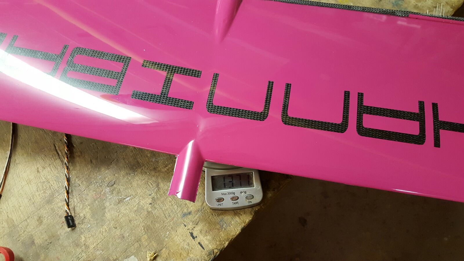

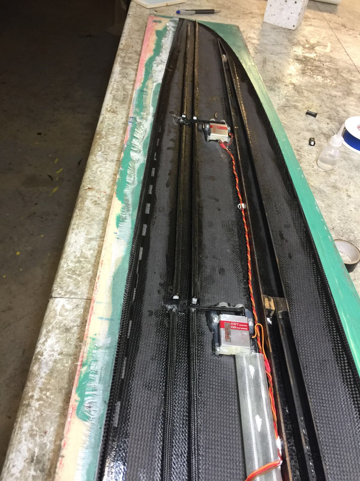

Servus Zusammen,
die Tage ging es wieder ein Stück weiter.
Zunächst Stege und Ballasttaschen plaatzieren Danach Mumpe drauf, zugemacht und ein paar Stunden gewartet... 1371g incl. Servos und Anlenkungen
1750g Leitwerk, leerer Rumpf und fertige Fläche.
So das wars. Nun werden nur noch Ruder rausgetrennt und RC in den Rumpf gepackt.

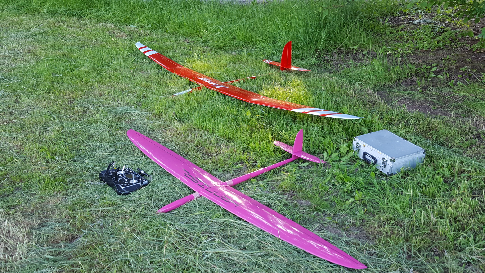

Servus Zusammen,
ich bin euch noch eine Info schuldig.
Es fliegt. Ich bin aber etwas überrascht, dass er sich ganz anders fliegt als der Alte. Bis jetzt kommen wir auf 44 gemeinsame Minuten.
Überrascht war ich wie gut ich mich mit der Maschine halten konnte, obwohl es vorher mit dem Xplorer gerade so ging.
Ciao Wolly
Ciao Wolly
