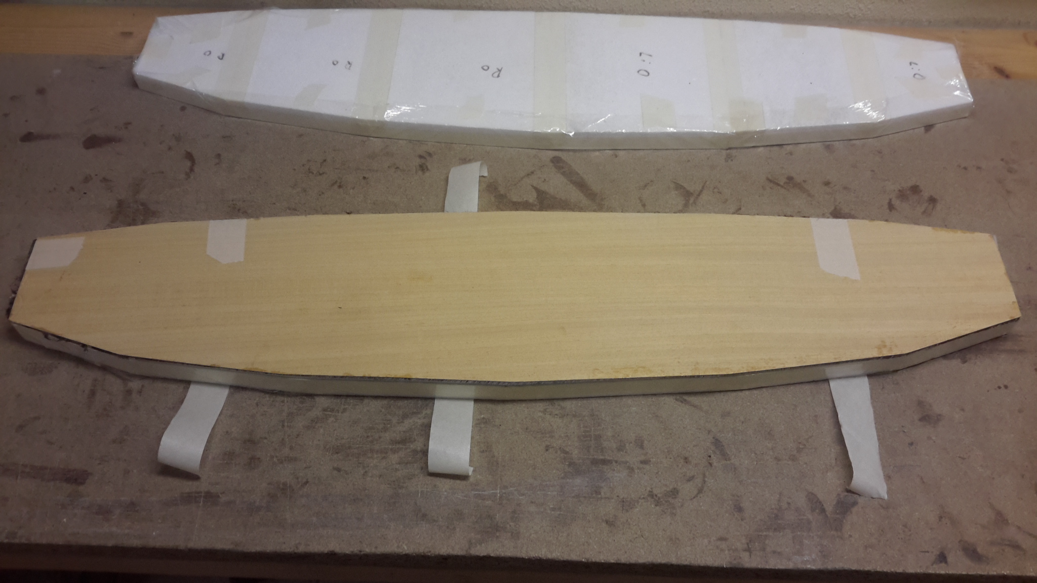

So die Schalen sind fertig und die Kerne mit Zahnstocher fixiert. Im Endleistenbereich liegt Abreisgewebe drin. Für eine optimale Verklebung :mrgreen:

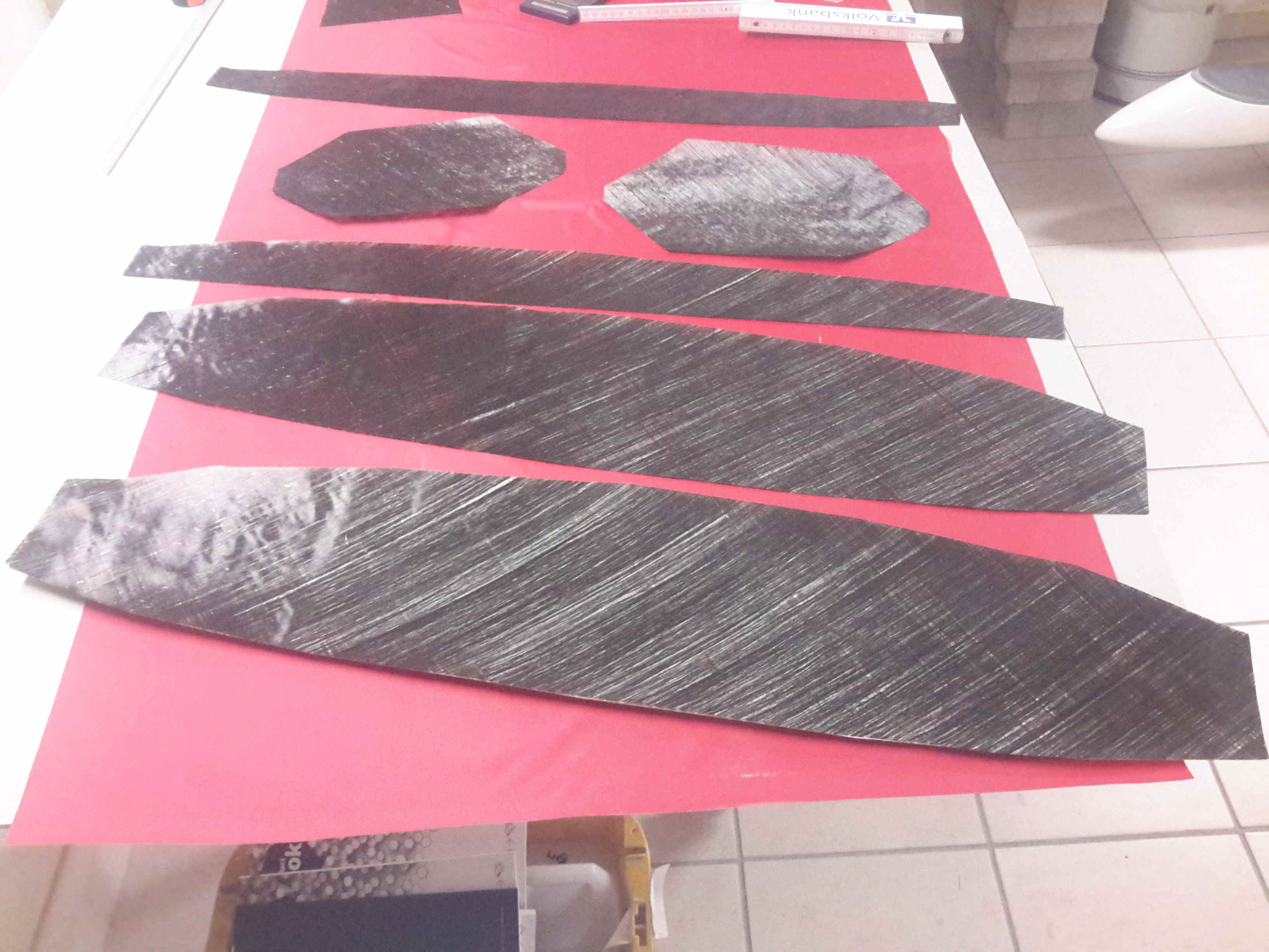

So das Gelege ist geschnitten.
Das klappte sehr gut.
In Summe habe ich dann 10,7 Gramm Gelege im HR verbaut.
Bin mal gespannt, wieviel Harz ich dafür benötige.
Morgen wird dann die Oberseite verpresst.

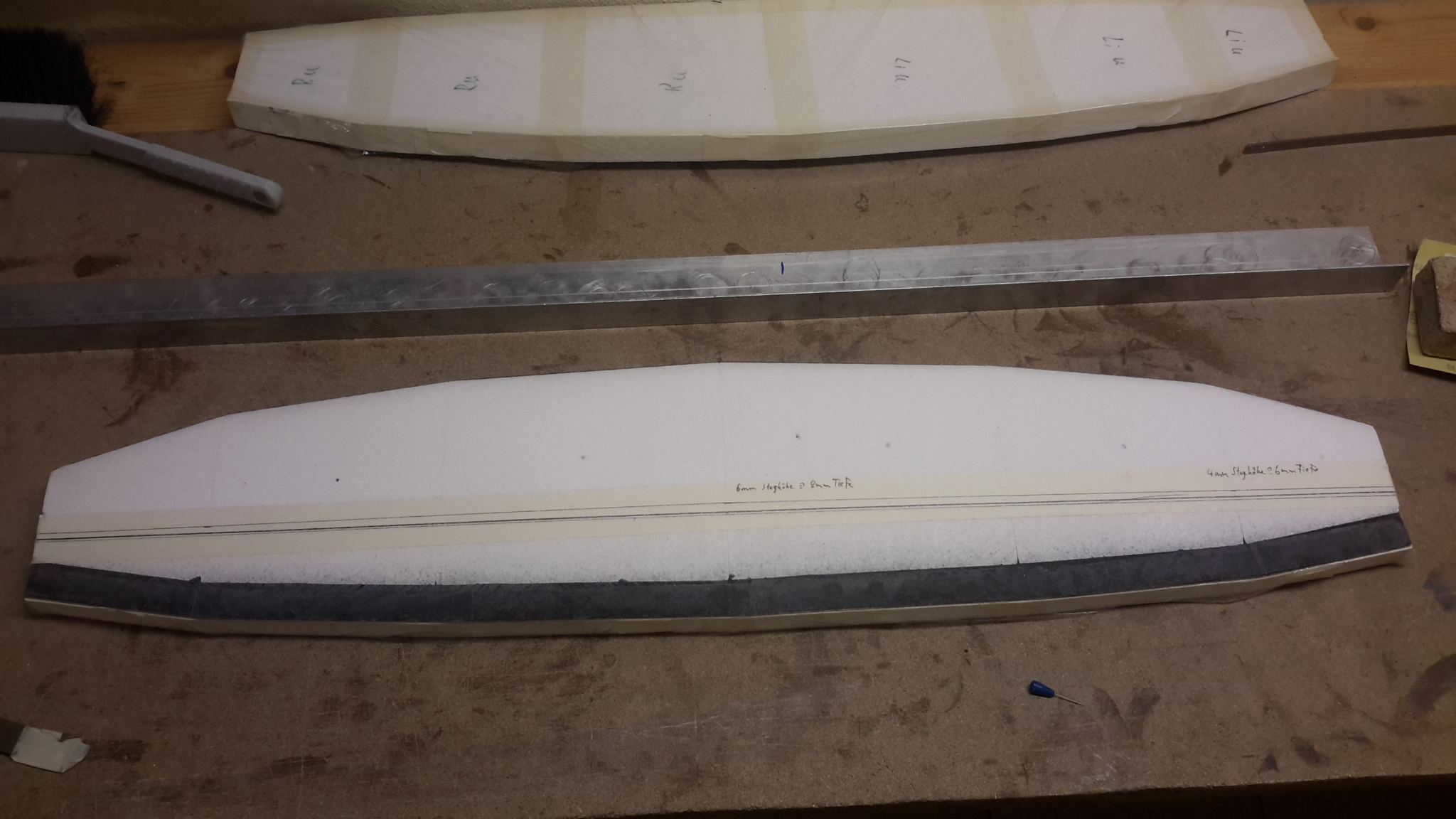

So, jetzt geht es an den Klappensteg.
Ausmessen und herausholen ist die erste Aktion.
Anbei ein paar Bilder.
Position Anzeichen
Position Anzeichen
Styro herausholen
Styro herausholen
Herausgetrenntes Styro verpacken
Steg wieder eingesetzt
So, jetzt könnte ich noch was aus Depron machen. Als Vergleich was wohl besser anliegt.
Dampfer
Beiträge: 263
Registriert: Fr 19. Okt 2012, 12:16
Re: Tipps und Tricks für den Bau eines leichten HR in Styro/
Beitrag von Dampfer »
Hi zusammen,
es ging in kleinen Schritten weiter.
Ich habe mir den Kern des Klappenstegs aus Depron hergestellt.
Das ging besser wie gedacht. Ich habe zwei CfK-Schläuche in den Spalt gebracht und dann das Depron auf die richtige Höhe geschliffen.
Man, die Höhe am Ende ist kaum 2mm!
Höhe des Klappenstegs am Ende
Und hier die Aufteilung Holm und Verstärkung für die Schrauben.
Holm und Verschraubung
