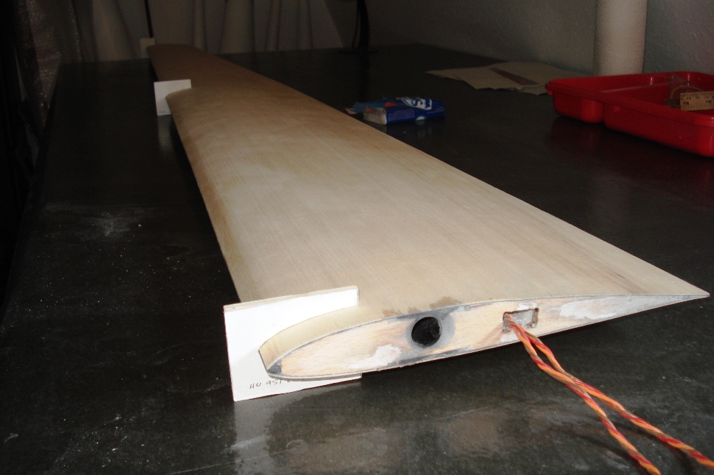

Weiter geht`s:
Gestern abend hab ich die Flächen noch grob verschliffen
Die Randbögen fehlen noch, so sieht der Flügel am Randbogen von innen aus: Klappenstege, Holm und Nasenleiste

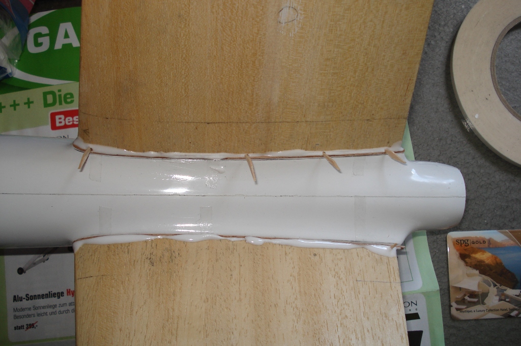

Ein wenig gings weiter:
Hab heute die Flächen an den Rumpf angepasst.
Die Profilanformung am Rumpf is ein 13%iges Ritz 3 (3%Wölbung), meine Flächen sind an der Wurzel 11% dick, und 1.9% gewölbt.
Zuerst habe ich aus 1mm Sperrholz die Profilanformung am Rumpf abgeformt.
ausrichten und mit Doppelklebeband an den Rumpf heften und die Steckung mit Trennmittel einstreichen!:
Anschlussrippen mit Microballon Harz Gemisch dick einkleistern und Flächen aufstecken:
das ergibt einen völlig spaltfreien Übergang:
nach dem Trocknen noch den Übergang auf ca 5cm verspachteln und fertig

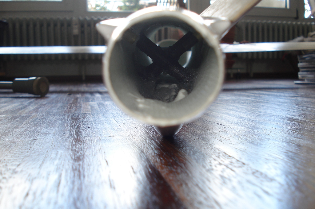

Das gleiche Spiel beim Leitwerk...

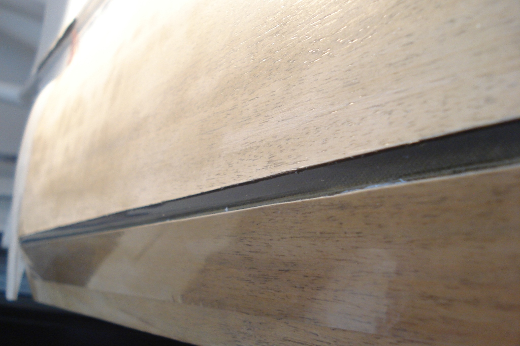

Flügelklappen gängig machen:
Ich verkaste immer zuerst die Seitenabschlüsse der Ruder mit 2mm Balsa. Als Abstandshalter kommt ein 1mm Abachirest dazwischen. Auf diese Weise sind die Ruderspalte alle exakt parallel und 1mm breit
Dann das Aramidscharnier freilegen:
Und so siehts von oben aus
fehlen noch die Dichtlippen....

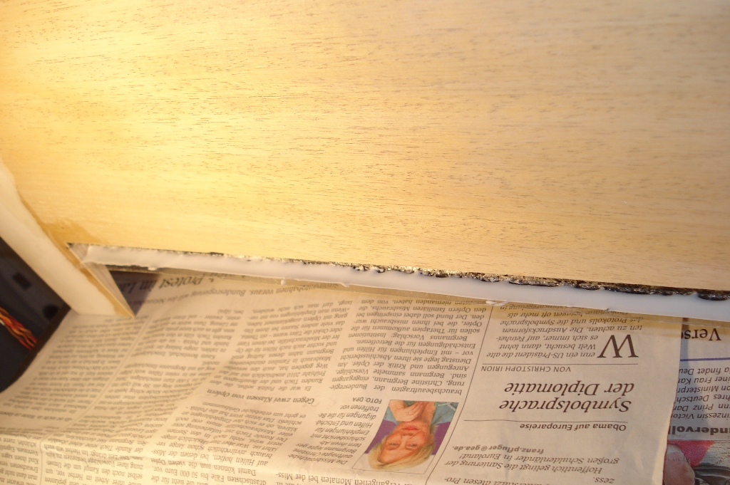

Bei den Dichtlipppen führen viele Wege zum Ziel. Ich beschreibe hier mal, wie ich das ueblicherweise mache.
Geht schnell, einfach und funktioniert (bisher) immer.
1. Schritt
Klappen auf Maximalstellung und Klebeband auf den Rand kleben. Das Klebeband darf nur soweit ueberstehen, dass es nachher in der Fläche Platz hat!
Danach die Klappe wieder auf Neutralstellung und das Klebebend probeweise in die Fläche einführen:
2. Schritt
Harz mit reichlich Microballons anrühren, das Harz darf nicht mehr fliessen (evtl. etwas Thixo dazu).
Ruderklappe wieder ausklappen und in Maximalstellung fixieren.
Mit einem Spritzbeutel dünne Harzraupen nebeneinander auf das Klebeband sprtizen, Je nach Klappenspalt 5 - 10mm breit.
Ruderklappe zurückklappen und den Tesa in wieder in den Flügel einführen.
Das ganze dann bei ca 30° Klappenstellung fixieren und mit dem Klebebeband nach unten aushärten lassen.
3. Schritt
Nach dem Aushärten muss die Dichlippe noch ein wenig besäumt werden. Die Dichtlippe lässt sich jetzt zwar aus dem Flügel ausklappen, wird aber beim Einklappen anstossen (liegt daran, dass das Klebeband im Flügel die Krümmung nicht mitmacht)
So sieht das Konstrukt dann nach dem Beschleifen aus:
und fertig

zuerst mit dem Dremel grob anpassen und dann mit ner dünnen Schleiflatte gerade schleifenBaui hat geschrieben: Wie funktioniert das mit dem "Besäumen" der Dichtlippen ? Schmirgel, Messer oder evtl sogar Dremel ??

Mit was verspachtelst du die Flächen/Anschlüsse? Harz Microballons Gemisch?
