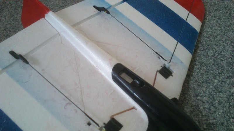

Zur Zeit fliege ich bei solchen Bedingungen am Liebsten mit einen Eigenbau-Nuri. Der hat ca einen Meter Spannweite, ein durchgehendes PW106 (gerade Vorderkante, ohne Verwindung mit angehängten Balsabrettchen-OR) und hat eine zentrale EPP-Flosse. Die Fläche schneide ich mit einem langen Bogen über eine Rippe und mit einem festen Drehpunkt...ergibt automatische die Zuspitzung
Das fliegt absolut "harmlos" und berechenbar...ist schnell repariert oder neu aufgebaut....
